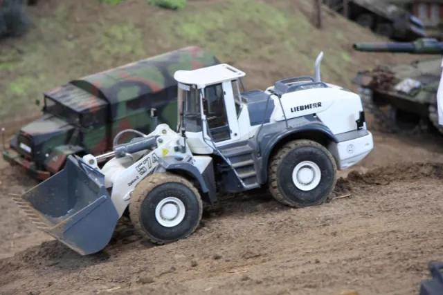

  • Hallo Modellbaufreunde,
    ich habe mich entschlossen nun den Bericht zu meinem Umbau eines Graupner L574 zu posten. Eigentlich gibt es ja schon etliche Bericht, aber ich möchte doch noch ein paar Tuningmaßnahmen vorstellen, die den Radlader nochmals leistungsfähiger machen.
    Vielleicht können sich einige erinnern, daß der mal grün war. Das liegt daran, dass ich eigentlich Bundeswehrmodelle baue oder gebaut habe. Da ich aber von Kindesbeinen an nur Bagger und Baumaschinen geliebt habe, war mir klar, irgendwann bricht das wieder aus.
    Da viele mit grünen Farben Probleme haben und ich auch auf Messen mal als Besucher mit Euch fahren wollte wird er nun weiß und neu aufgebaut.
    Hier mal die Teile vor dem Wiederaufbau:
    Die selbstgebauten Zylinder:
    Der Antriebsstrang mit Aussenplantenachen schaltbaren Differentialsperren und 2 Ganggetriebe:
    und nochmal zwei Bilder aus der Vergangenheit:
    Motivation meines Umbaus war es einen Radlader zu bauen, der allen am Markt befindlichen Modellen in Leistung und Technik ebenbürdig ist, oder sogar besser.
    more to come......
