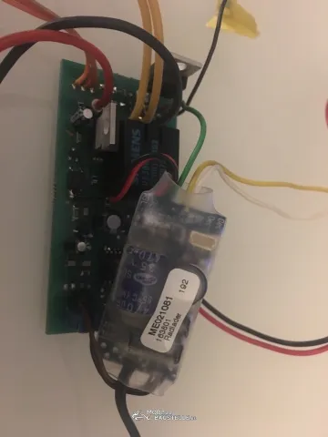

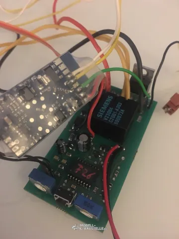

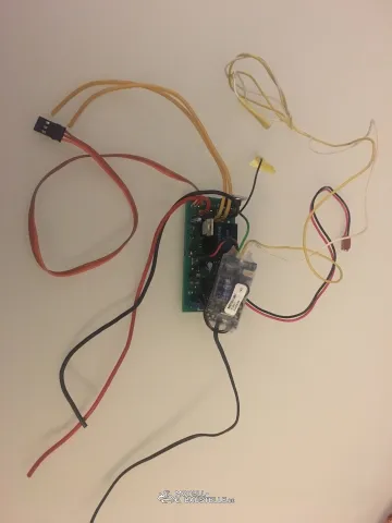

Im Nachbarforum habe ich zumindest mal die Bestätigung meiner Theorie der Verkabelung. Allerdings von einem WEDICO Regler mit integriertem Soundmodul.
Anbei mal ein paar Bilder von meinem Modul.....
Das eingeschweißte Modul ist das Soundmodul, Verkabelung erkläre ich mir so:
2x schwarz und 1x braun geht an Lautstärke-Poti, 2xschwarz zum Lautsprecher,
rot und schwarz auf die große Platine (Fahrregler), ich nehme an max. 5,5v vom BEC Stromversorgung,
gelb - Hupe, weiss-Sound,(Masse geschaltet)
rot und schwarz dick - Akku,
gelb dick +-Motor,
und grün dünn??? Geht auf Schwarz Akku mit Wiederständen. Keine Ahnung was das ist, vermute Drehzahl Motor?
