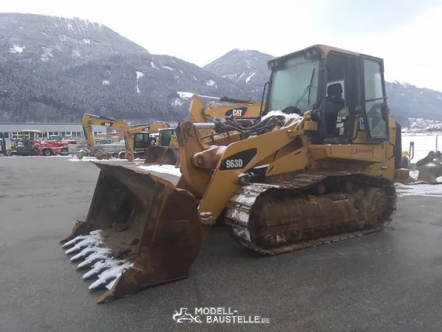

Lange schon schlummerte in mir der Wunsch nach einer Cat Laderaupe . Vor einiger Zeit stand dann zufällig mal eine 963D bei Cat am Hof zum Maß nehmen.
Der größte Unterschied zur aktuellen K besteht darin dass die Motorhaube etwas anders ist und halt die Innereien ![]()

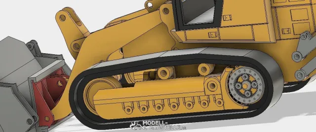

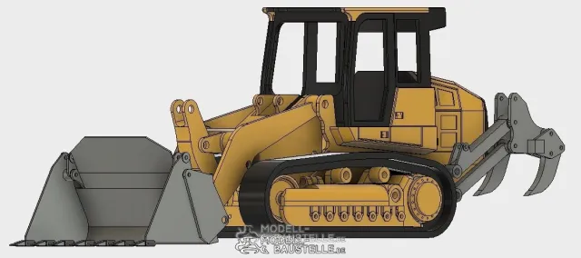

Das ganze somit in Fotos festgehalten und begonnen ins 3D CAD umzusetzen.
Gebaut soll sie aus 5 und 6 mm Stahlblech werden. Kabine und Haube 3D gesintert.
Antrieb mit Planetengetriebe im Turas . Ketten möchte ich die 2 Steg von Vario/Fumotec nehmen.
Geplant ist außerdem ein Schnellwechsler , 4in 1 Schaufel sowie der große 3 Zahn Ripper ...
Modellgröße ist ca 96cm lang mit Schaufel und Ripper , 35cm Hoch und 26cm Breit.
