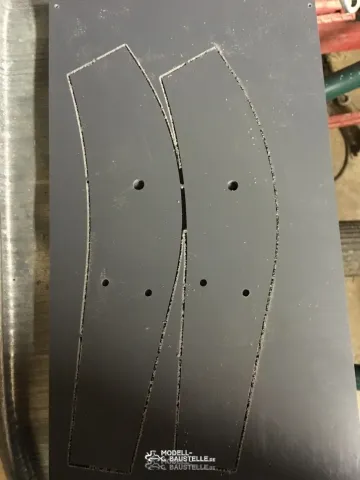

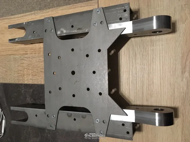

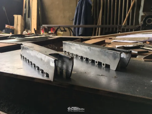

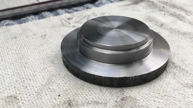

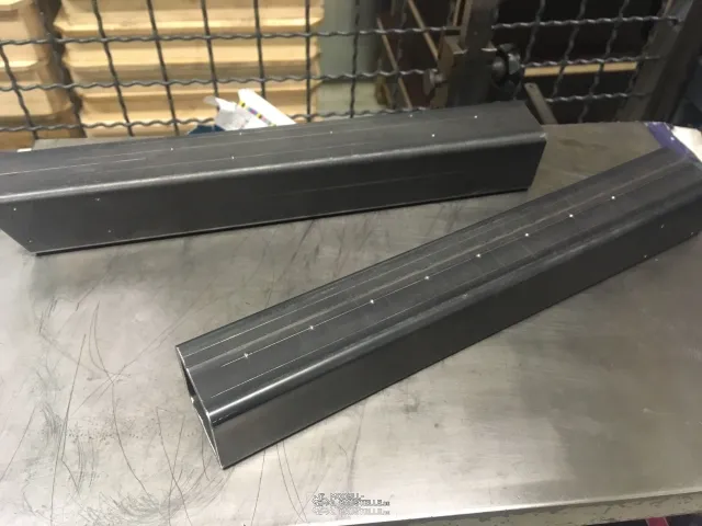

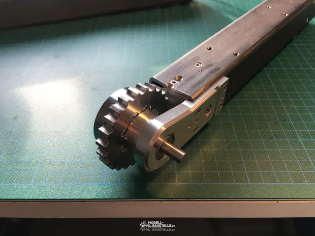

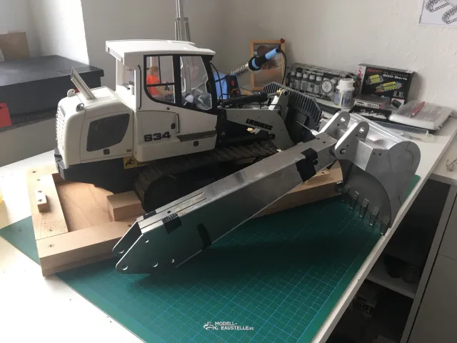

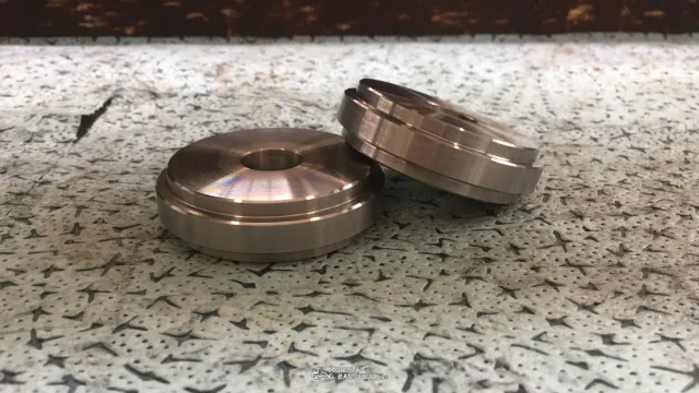

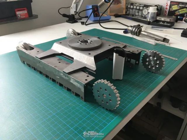

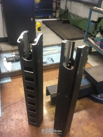

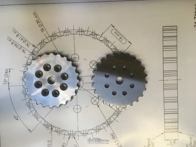

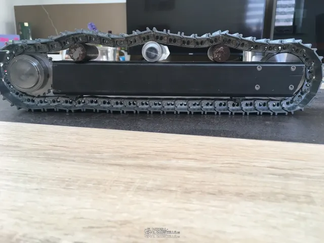

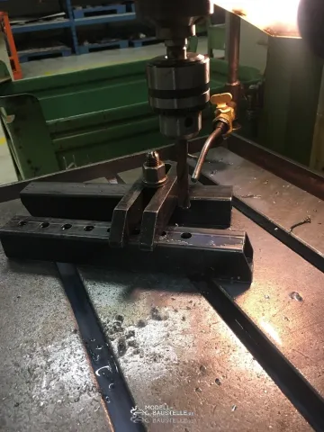

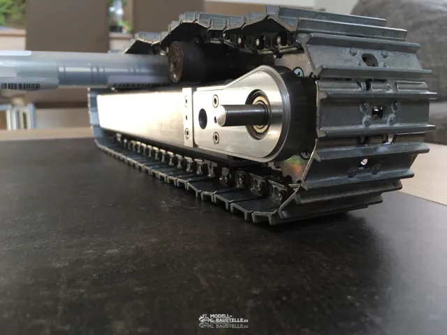

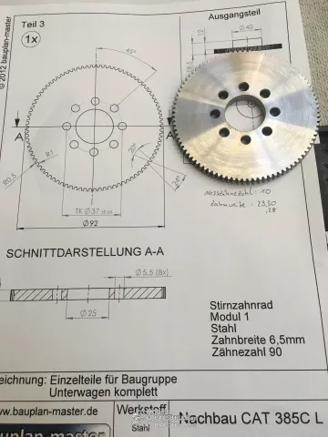

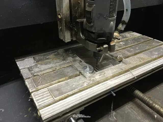

      Ich bin zur Zeit damit beschäftigt einen CAT 385 von Bauplanmaster zu bauen. Da das mein erster Eigenbau Bagger ist werde ich mich ersteinmal grob an den Plan halten und sehen was dabei rum kommt. Nachdem ich die Laufwerkschiffe fertig hatte ist mir aufgefallen das ich den Motor den ich verwenden möchte nicht ihn das Schiff bekomme, also habe ich mir ein Vierkantrohr besorgt und habe fleißig angerissen, gekörnt und gebohrt. Der Motor, das Getriebe und der Turas bilden dann eine Baugruppe die ich dann einfach mit drei Schrauben im Schiff befestigen werden. Die Sache hat dann den Vorteil das ich nur die Kette abnehmen muss die drei Schrauben löse und schon kann ich den ganzen Antriebsstrang raus ziehen. Die Drehteile entstehen entweder bei mir zuhause auf der konventionellen Drehbank oder auf Arbeit an der CNC. Bei Frästeilen bin ich dann auf die Hilfe von Kumpels angewiesen. Über unsere Interessengemeinschaft (Tiefbau Ost) hab ich das Glück mir guten Kontakt zu THS aufbauen zu können um mir auch von da hilfreiche Unterstützung und Tipps holen zu können.
      Genug geredet jetzt gibt es Bilder.

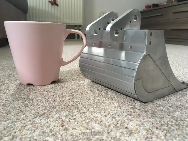

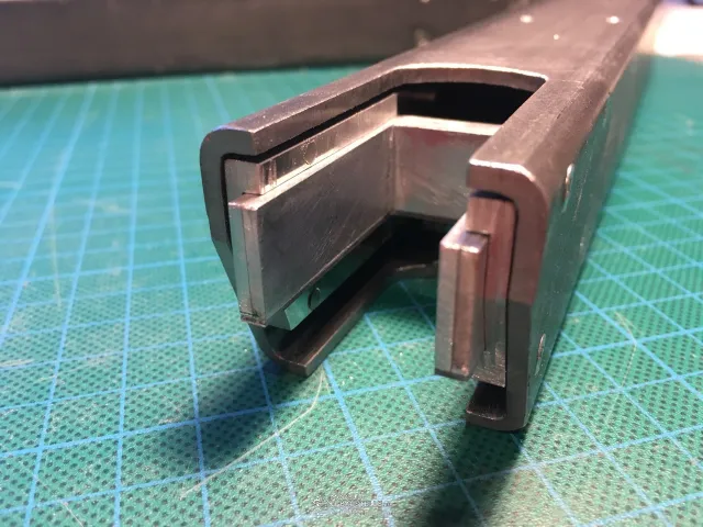

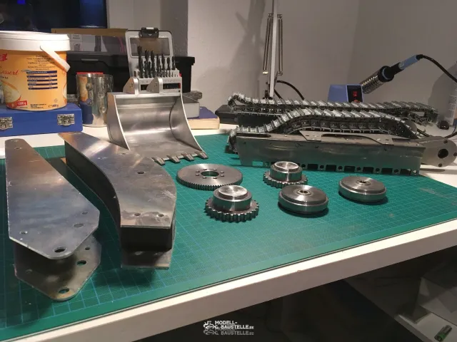

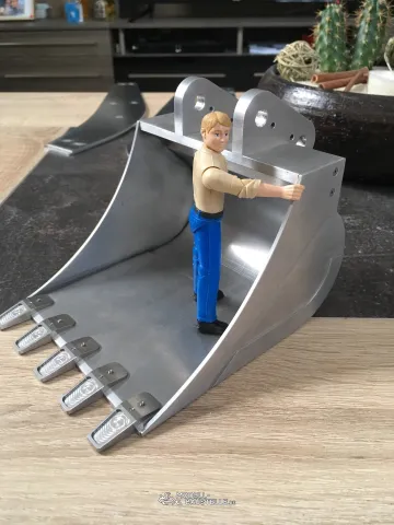

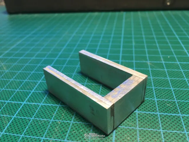

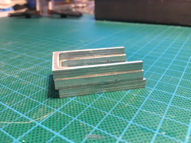

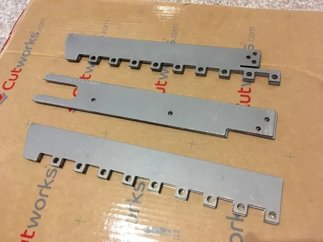

      Ausleger und Stiehl entstehen in der Sandwich Bauweise

      Hier die neuen Laufwerkschiffe

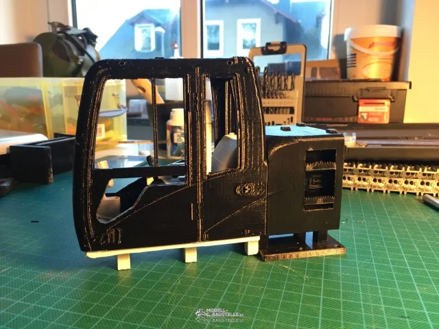

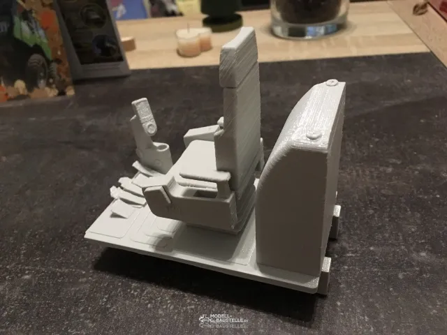

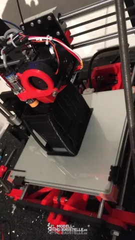

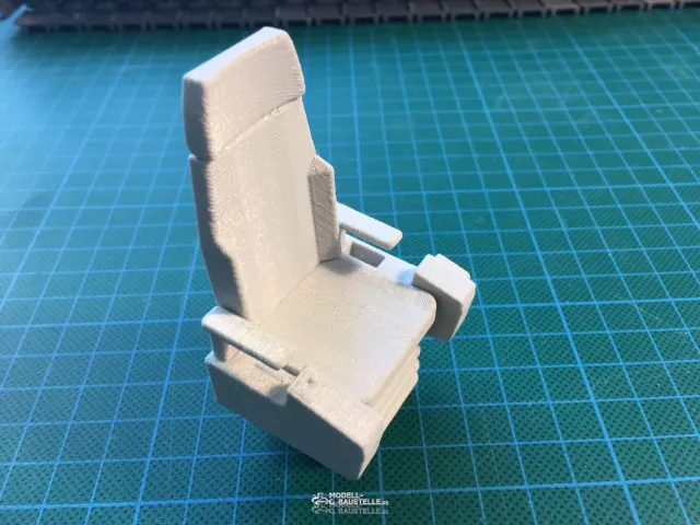

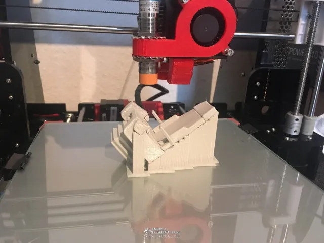

      Tolle Teile die du da Baust sieht top aus und das drucken scheint bei dir besser zu klappen als bei mir . Bin nämlich auch gerade dabei die Innenaustattung zu drucken.

      Danke für dein positives feedback :thumbup: So richtig bin ich aber mit der Qualität noch nicht zufrieden, neuer Drucker ist schon unterwegs :D

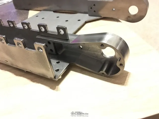

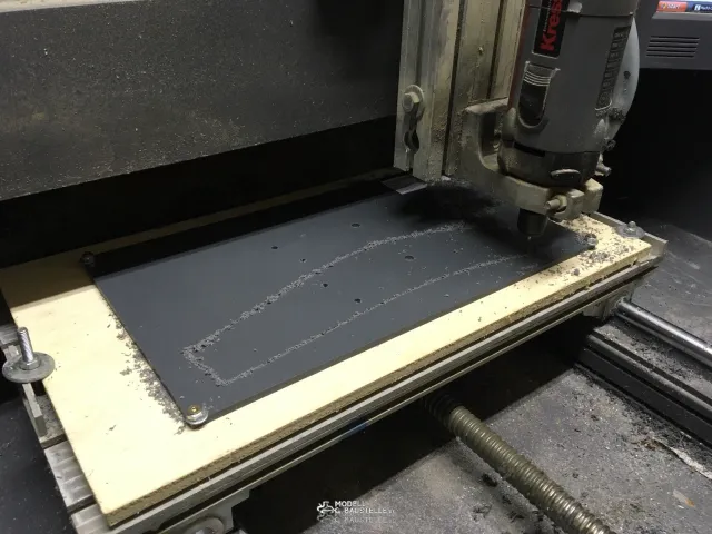

      Heute ging es wieder etwas weiter mit den Laufwerkschiffen . Nachdem ein Kumpel mir die Einschübe gefräst hat habe ich gleich die Ausschnitte für das Leitrad hergestellt.
      Gruß Stephan

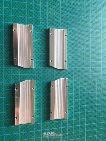

      Weiter ging es mit den Gabeln die mir ein Kumpel aus 5mm Alu gefräst.
      Die Platten werden mit UHU Endfest 300 zusammen geklebt.
      Blöderweise ist mir da ein Missgeschick passiert :S
      also ab in den Baumarkt und Flachstab 15x2x1000mm geholt. Alles anzeichnen, Sägen, Feilen und dann zusammen kleben.
      Und so sehen sie dann fertig aus
      Gruß Stephan

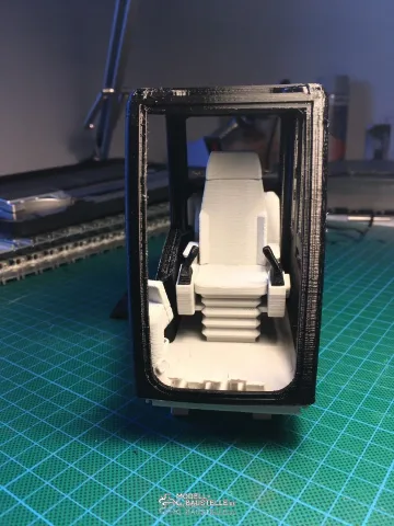

      Wie man sieht kommst du gut voran mit deinem Bagger! Die Kabine scheint dir ja genützt zu haben :D

      Die Kabine hat mir sehr viel genützt :thumbup: Ich werde sie aber nochmal neu drucken da ich einen neuen Drucker jetzt habe und hoffe das damit die Qualität noch besser wird.

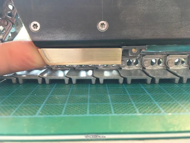

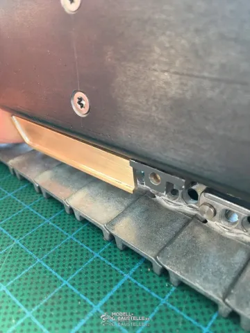

      Bei mir ging es auch wieder etwas weiter, ich habe das Laufwerkschiff hinten um 6 grad abgesägt damit es etwas mehr dem Original entspricht. Für das Leitrad habe ich auch schon den Abweiser aus Messing gelötet.
      Das wars erst mal wieder von mir.
      Gruß Stephan

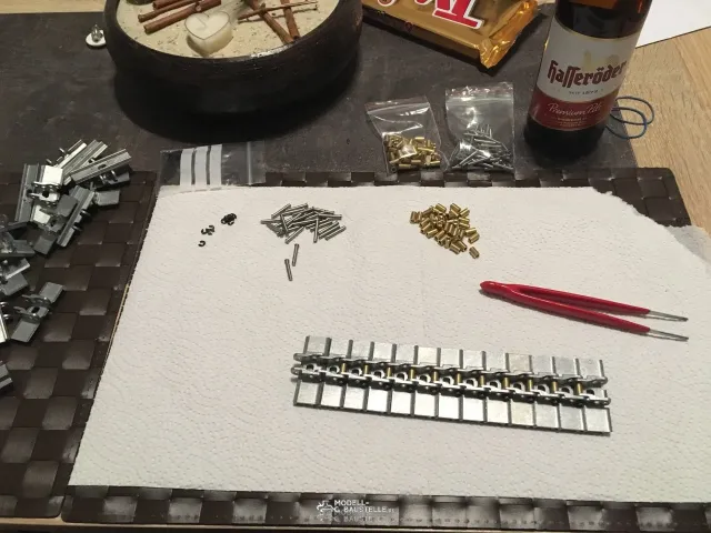

      Where did you buy the chain?
    • stephan_g60
      • 5. März 2018 um 11:03
      • #17
      Die Ketten sind von Premacon
      https://shop.premacon.com/product_info.php?products_id=394
