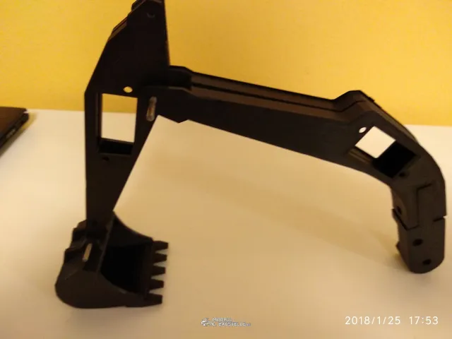

Nun Habe ich angefangen, mir den Bagger auszudrucken:
Die Teile passen recht gut zusammen. Es ist wenig Nacharbeit erforderlich.
Für die Bewegungen des Baggers ist folgendes vorgesehen:
1 Servo für den Löffel, 1 Servo für den Ausleger (je ca. 13 kg, Standardgröße), 1 großes Servo für den Baggerarm (19 kg).
1 Standartservo für die Drehung und 2 für den Kettenantrieb, jeweils auf Dauerbetrieb umgebaut (PWM Servo-Hack).

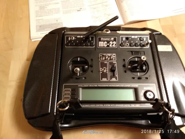

Aus meinem Anderen Modellbauer-Leben (Flugzeuge und so) ist nun eine MC22 mit Jeti-Sendemodul vorhanden.
Ist es damit Möglich, eine Eurosteuerung über die 2 Knüppel zu programmieren bzw. hat jemand so etwas schon mal gemacht? Die Anleitung ist hier leider nicht sehr Aussagekräftig. Und obwohl ich gelernter Fachinformatiker bin, stehe ich bei der Programmierung einer MC22 immer wieder wie der Ochs vorm Scheunentor......
Könnte mann neben der Eurosteuerung, eventuell über eine Flugphasen - Schalter einen Fahrmodus einrichten? Bei der Eurosteuerung sind ja beide Knüppel schon belegt.... wie wird dieses Problem denn normalerweise im Funktionsmodellbau gelöst?
