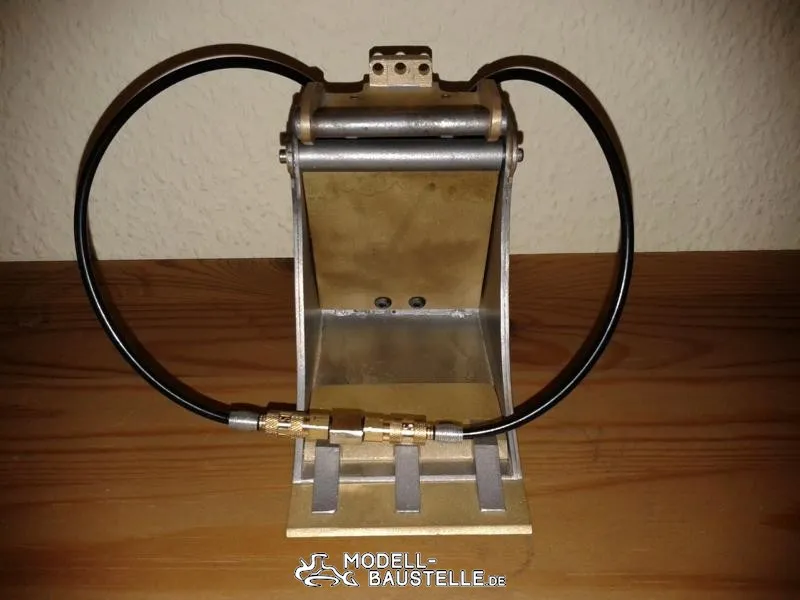

Hier mal mein Karneval Projekt ............

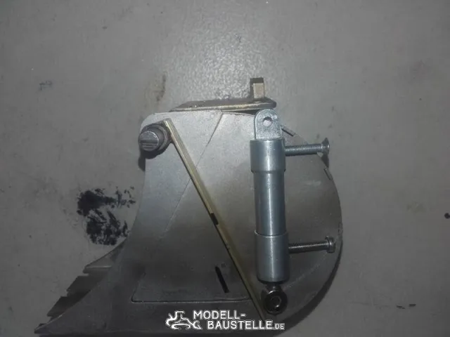

Ich hatte bei ebay irgendwann mal einen Schmalen Tieflöffel aus Edelstahl ersteigert , der eigendlich ein Reißlöffel werden sollte .
Bei längerem betrachten bot sich aber an , da noch einen Hydraulikzylinder ein zu bauen , den ich noch in meiner Restekiste
hatte.
Löffel ebend schnell Hart zusammen gelötet und mal Probegehalten :

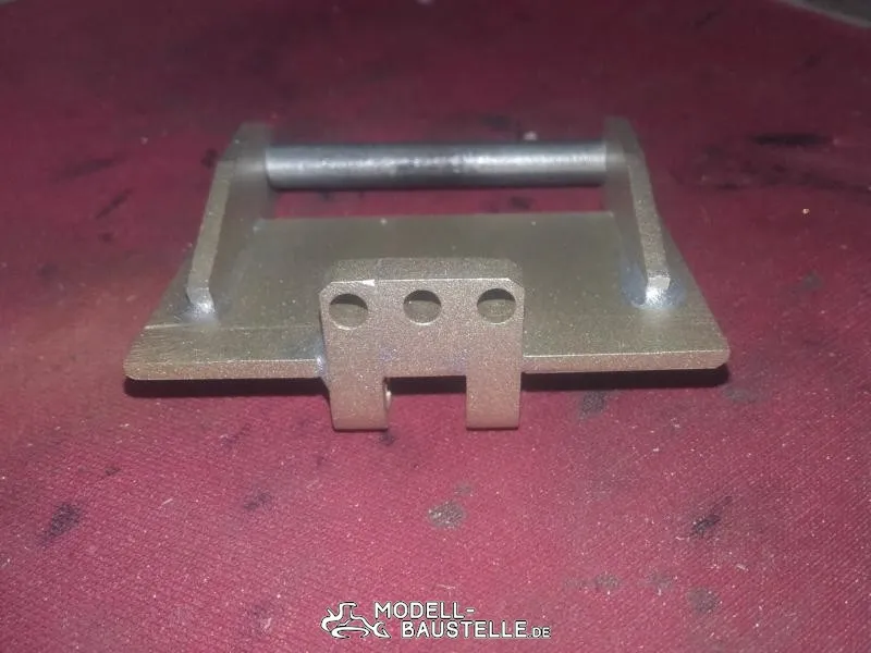

Dann noch eine Anbauplatte gebaut , an der man einen Zylinder anhängen kann :

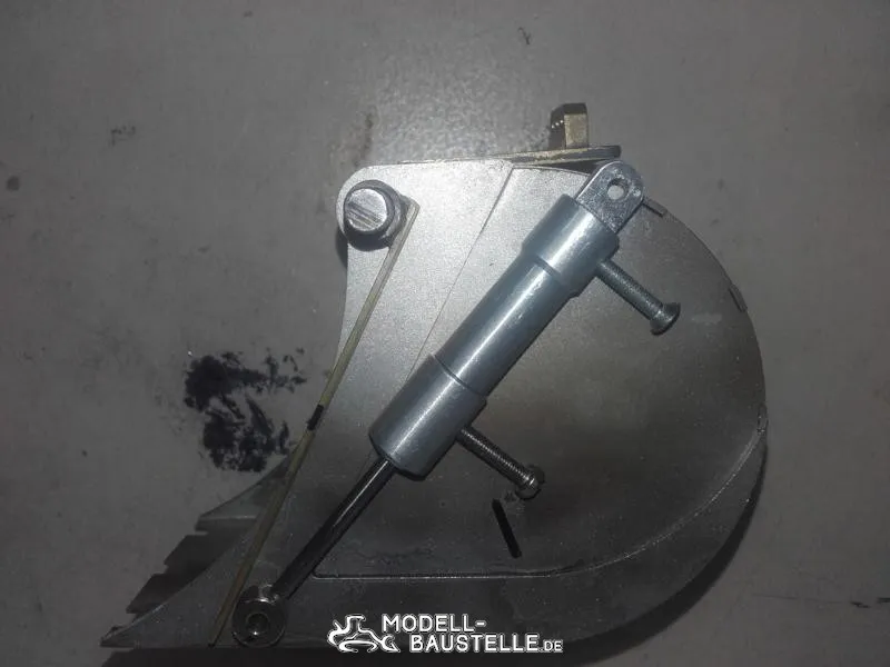

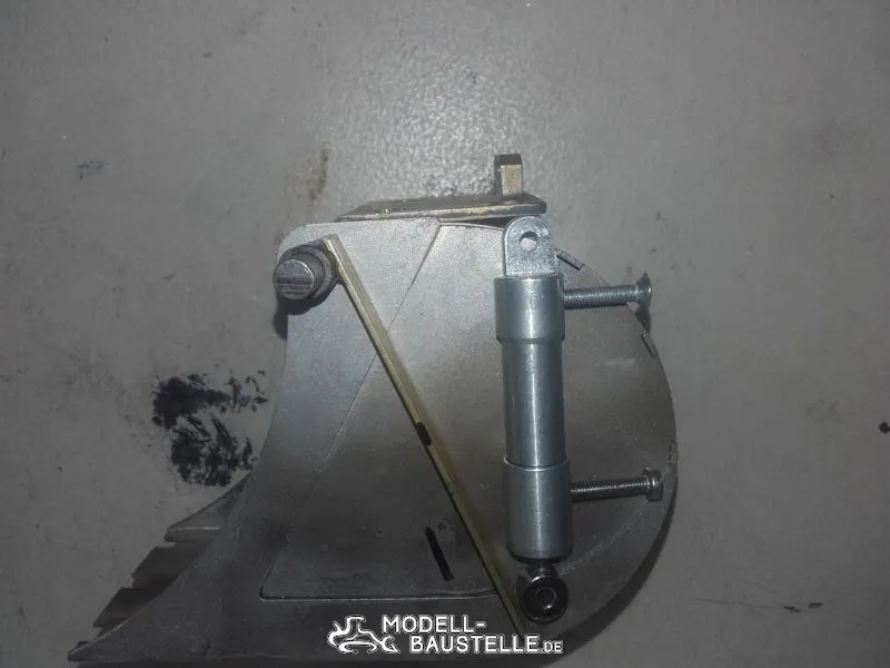

Ein kleines Loch in den Löffelrücken geschnitten , die Auswerfen Platte gelötet , Zähne angebaut , und darunter noch eine Schneide
geschraubt . Die man aber durch eine kürzere tauschen kann , damit man auch nur mit den Zähnen arbeiten kann .

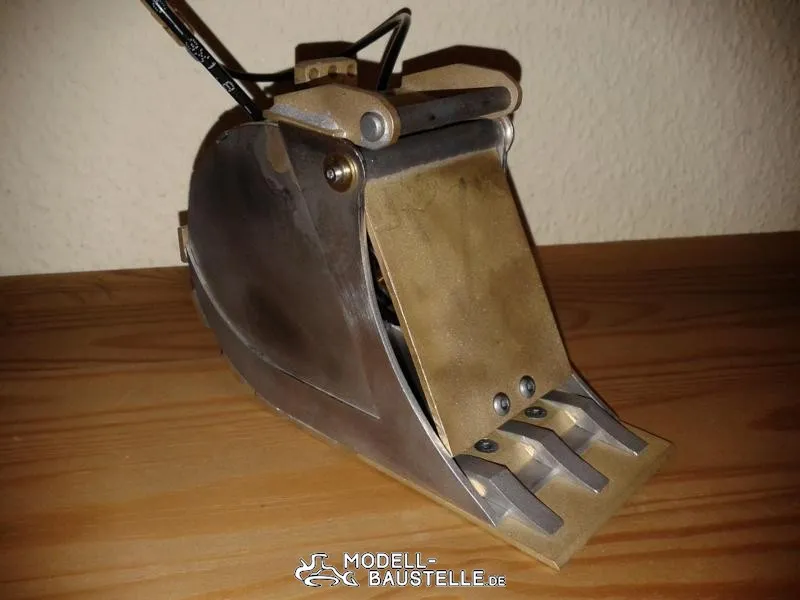

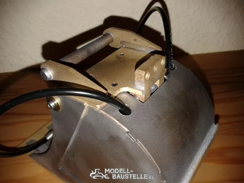

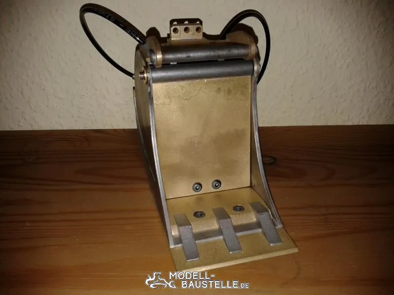

Zum Schluss noch ein Paar Verschleißstreifen auf den Löffelrücken aufgelötet , Schläuche dran , alles zusammen
gebaut ..... FERTIG !!!! ![]()
Und so Funktionierts :
Ich weis - ich weis , Auswerferlöffel sehen anders aus , aber die sind Pott-hässlich meiner Meinung nach .
Ich finde meiner sieht wenigstens nach Löffel aus .
Bevor ich ihn lackiere werde ich ihn erst Testen bzw. Testen lassen .
