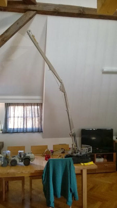

    Wer folgende Szenerie kennt, weiß auch, wo er herkommt:
    In diesem Bild verschwindet er ja fast, mein L574, deshalb hier noch einmal genauer:
