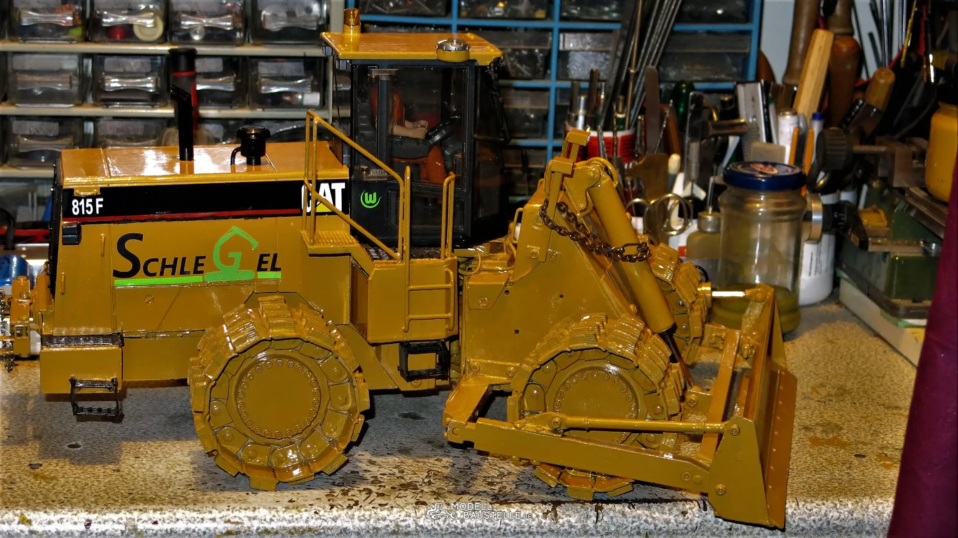

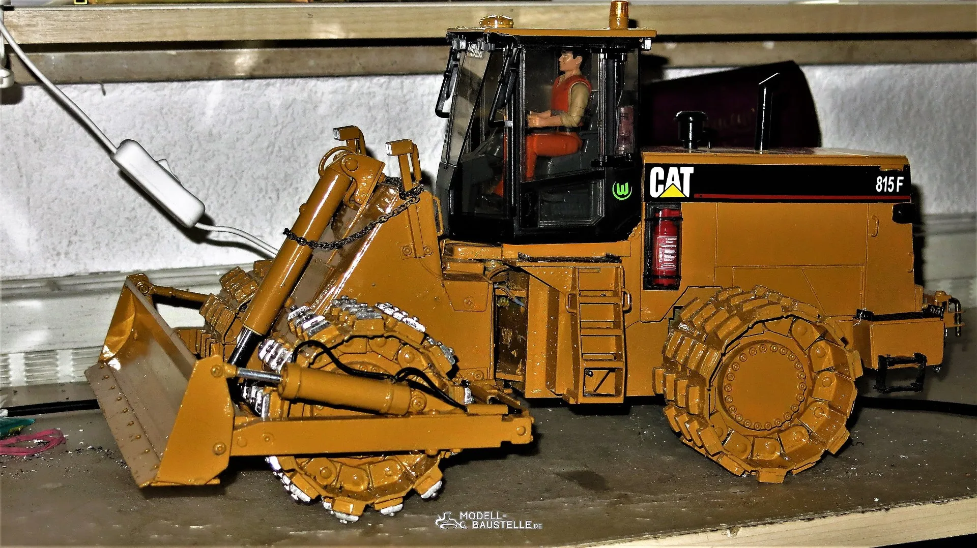

Hallo Wäna ,
die Kunststoffverdichterblöcke drangen nicht tief genug in den Boden ein und hatten dadurch keinen Gripp.
Die , wie auf den Fotos gut zu erkennen , zus#ätzlichen Aluplatten sind kleinerals die Kunstoffblöcke und zusätzlich schräg angeschliffen .
Zusammen mit den Köpfen der Inbusschrauben dringen sie jetzt tief genug ein um wieder einen vernünftigen , kräftigen Vortrieb zu erzeugen .

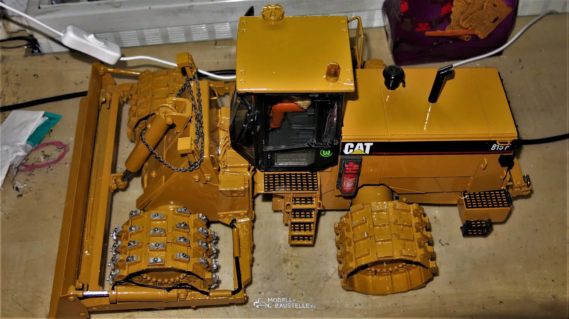

Hallo ,
das Erschrecken folgte als ich ihn das erste mal Probe fuhr . .
Fahren einwandfrei aber Schubleistung , welche Schubleistung ? ? ?
Bei dem kleinsten Wiederstand auf das Schild drehten sofort die Räder durch , merde .
Erster Fehler : Verdichterblöcke aus Kunststoff ,
zweiter Fehler : Verdichterblöcke außen glatt .
dritter Fehler : vorher nicht Nachgedacht ! ! !
Das Ergebnis des jetzigen Nachdenkens war das ich beschloss die Kunststoffverdichterblöcke zusätzlich mit 3 mm starken und in den Abmessungen 4 x 11 mm großen Alublöcken aufzufüttern .
Diese wurden vorher zugeschnitten , gebohrt und mit einem leichten Formschliff versehen .
Die Befestigung übernahm Sekundenkleber und die Fixierung jeweils eine M2 Inbusschraube .
Jetzt greift das erste , fertige Rad wieder .
Das diese Arbeit das Modell auch noch näher an die Optik des Vorbildes bringen würde habe ich nicht erwartet .
Die neuen Verdichterblöcke werden nicht lackiert da auch an dem Vorbild ruck zuck die Farbe beim Verdichten des Bodens von denm Blöcken geschliffen ist .
Jetzt muß ich " nur " noch 152 Aluverdichterblöcke herstellen und verbauen dann ist das Problem beseitigt
Grüße Bodo
