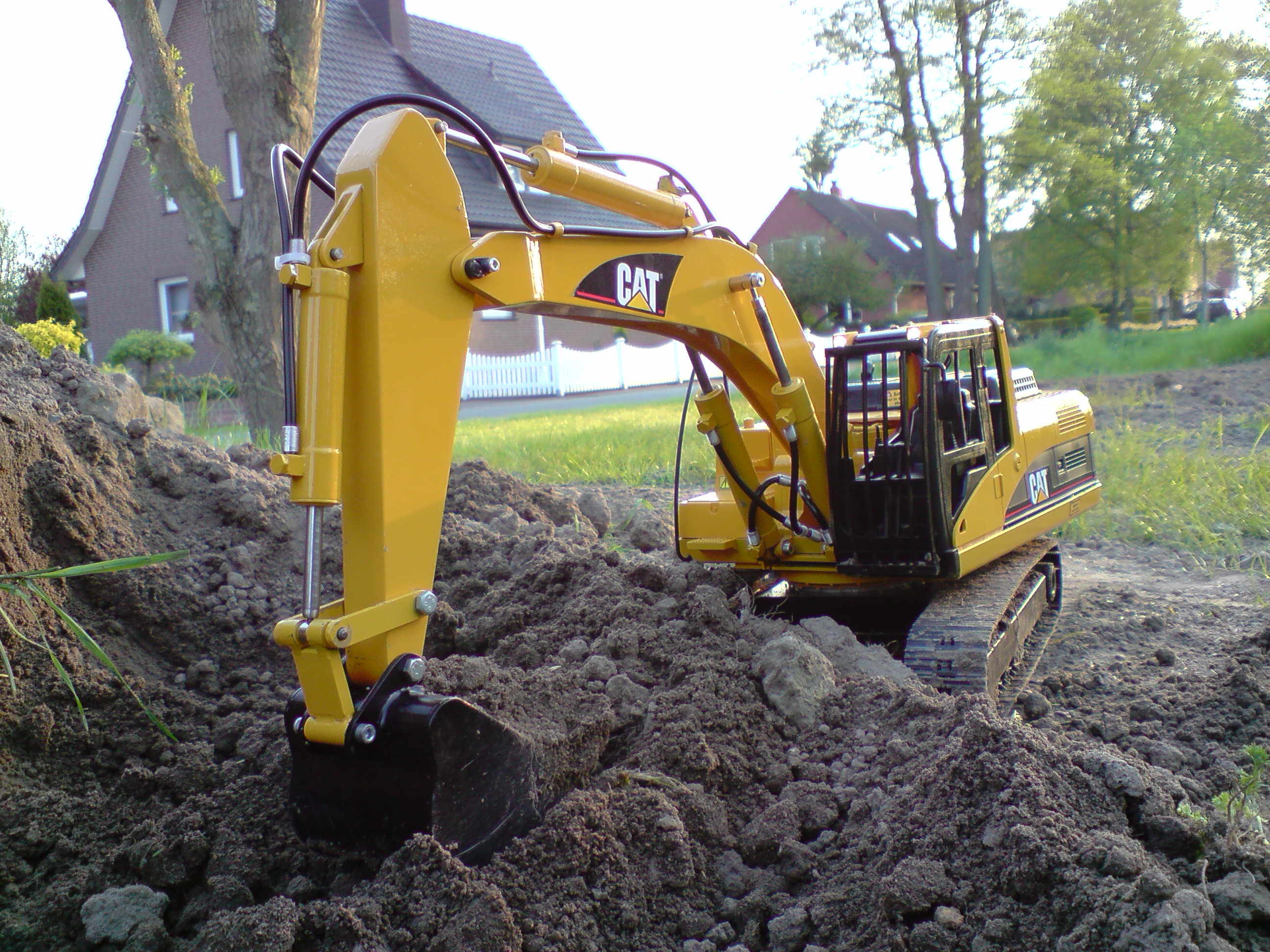

    Also ich habe in meinem CAT komplett Leimbach verbaut... der hat jetzt seid dem Frühjahr ventile mit größeren Bohrungen im Angebot.
    Und verbaut ist die Pumpe mit der Größten Fördermenge die er im Angebot hat.
    Also ich war mehrmals da (sind nur 20km) und mit ihm drüber gesprochen und überlegt ..aber nun läuft sie super schnell und das bei 14 bar was vollkommen ausreicht.
    Also es ist schon ein enormer Unterschied zu seinem Bagger gewesen ...Haben sie parrallel laufen lassen...
    Und für mich war auch der große Vorteil das leimbach um die Ecke ist..wen ich was kaputt hab fahr ich eben hin und mir wird geholfen ...auch schon auf nem Samstagnachmittag... TOP 05-Sterne

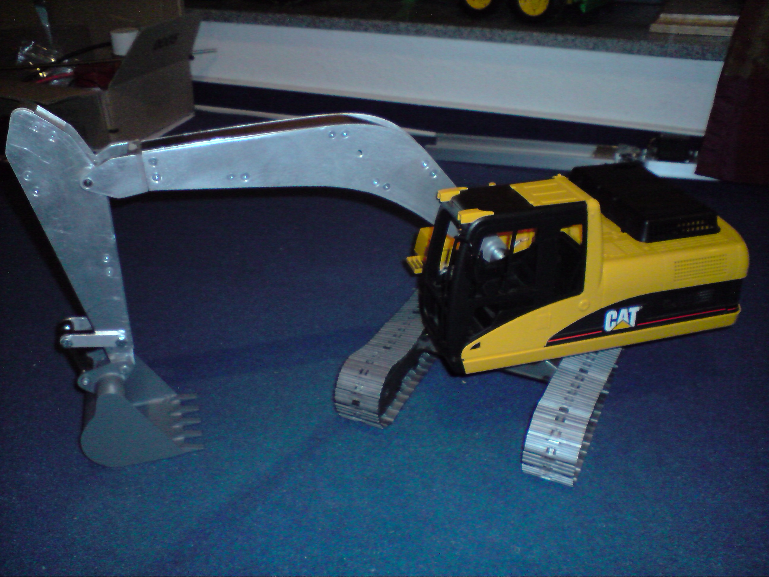

    Nunja die Herkunft kann man ja nicht leugnen es ist ein Brudermodell.. ich habe die maße vom Ausleger abgenommen sowie vom Löffelstiel und Löffel
    und diese aus Aluminium Blech neugefertigt den Löffelstiel und Löffel aus 1,5mm den Ausleger aus 2mm alles verschraubt und mit UHU endfest 300 dauerhaft verklebt danach alles verschliffen und gespachtelt. Der komplette Arm mit Hydraulikkomponenten wiegt ca.1kg
    Weiter zum Oberwagen erstmal alles aus dem Bruderteil rausdremeln (Kunststoffstege und Halter) und Platz schaffen dann eine 6mm Aluplatte einbauen als Grundplatte dann habe ich ein Armlager am Pc gezeichnet und auslasern lassen, aufschrauben, Fertig. Dahinter findet ein RB 35 1:100 Motor seinen Arbeitsplatz zum Drehen des Oberwagens. Der Drehkranz besteht aus einem Radiallager und dem Innenverzahnten Zahnrad mit 60 Zähnen das bei C...... erhältlich ist. Funzt recht gut nur traue ich der Paarung noch nicht so recht da das Ritzel am motor aus Stahl ist und der Zahnkranz aus Kunststoff. Die Kabine bekam noch einen Steinschlagschutzgitter damit die noch folgenden Scheiben nicht beschädigt werden.

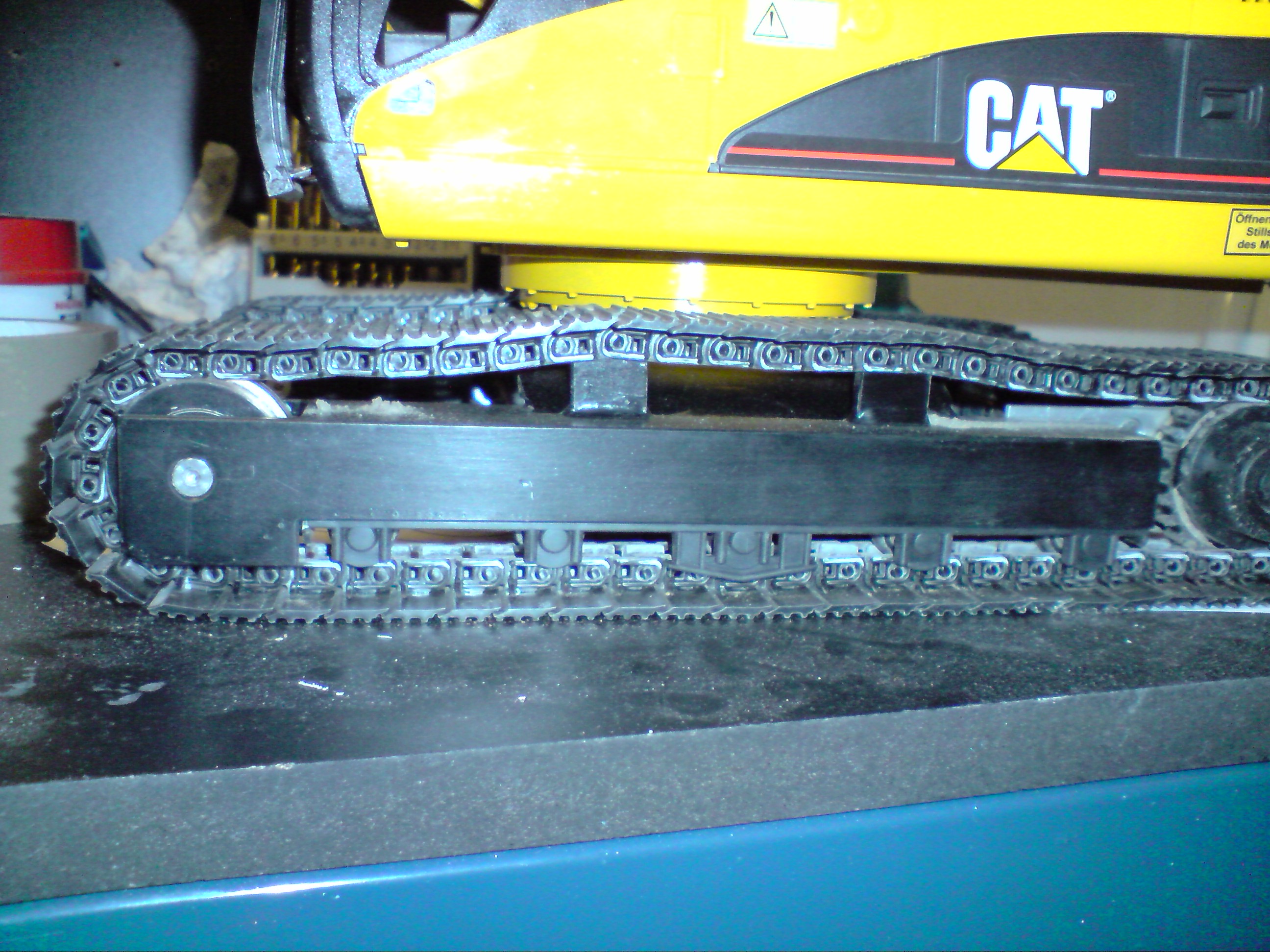

    Der Unterwagen ...naja was soll ich sagen es ist eine Low Budget Konstruktion ich habe ihn erstmal so gebaut das ich die Laufrollen aus dem Bruderteil weiterverwendet habe die Leiträder sind aus Messing die Turas sind auch aus den Bruderteilen jedoch ausgedreht und mit einem Messingkern wieder verklebt sodass ich sie ordentlich auf die RB 35 1:100 motoren klemmen konnte.
    Als Kette wurde die Kette von Bruder weiterverwendet daher auch das LN da sie maßstäblcih etwas breiter sind als die Standartketten.
    Gespannt wird über die Motoren diese kann man vershieben.
    Bis jetzt hält der Unterwagen recht gut hatte erst einmal das die Turas durchdrehten nachdem ich den Unterwagen bis zum Drehkanrz im Boden versenkt hatte aber der verschleiß ist nicht sehr hoch da ich ja als kettenbaggerfahrer keine KM zurücklege lediglich vom Tieflader zum Baggerloch und zurück.
