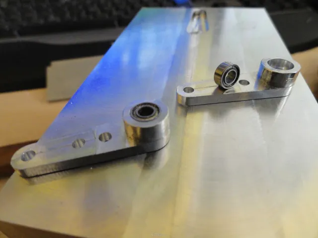

    Nachdem meine Fräse soweit umgebaut ist konnteich ein bischen was locker machen für die Scale Art Pumpe =) passt richtig gut. Ich muss jetzt noch kleine Bleche machen um mein Abrollaufbau am Rahmen restzuschrauben und dann gehts weiter mit Der Hydraulik und Elektronik verlegen ^^

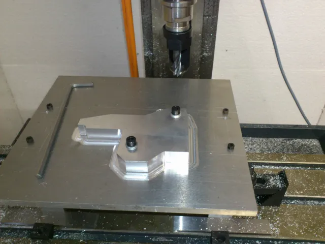

    ich habe heute mal meine Abbruchzange endlich mal geschaft zu Fräsen. Da die erste ja nicht so war wie ich es mir gedacht habe und meine Fräse endlich mal so läuft wie ich es mir gewünscht hatte.
    Nun wird es hier auch so langsam weitergehn. Aber nun zwei bilder. Leider habe ich kein Video vom Fräsen gemacht werde ich beim nächsten teil mal machen.

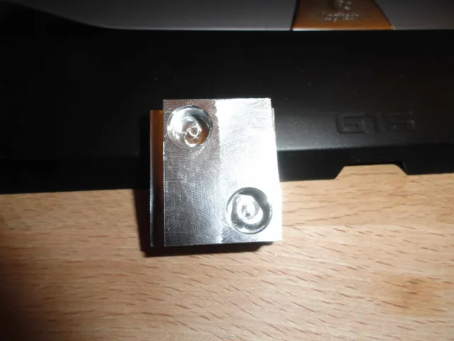

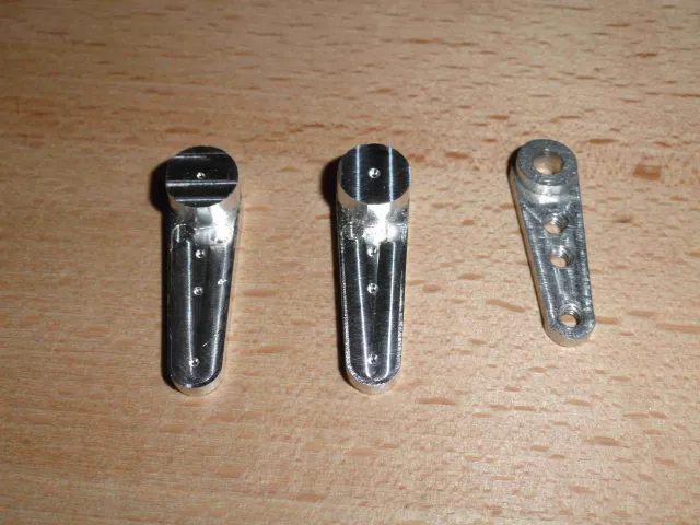

    Da ja meine Fräse endlich mal so funktioniert wie ich das wollte habe ich heute mal meine M3 Schrauben weiterbearbeitet. Gefräst wurde auf Länge und ein 4 Kant. Als nächstes muss ich das Gewinde schneiden und dann ist die lenkung soweit fertig =) Und dann lernt mein Scania auch hoffentlich endlich das laufen!
    Aber nun ein bild. Rechts die bearbeitungsstufe 1 und links die zweite nach dem fräsen. Das letzte ist jetzt nur noch das Gewinde und dann sind sie Fertig!

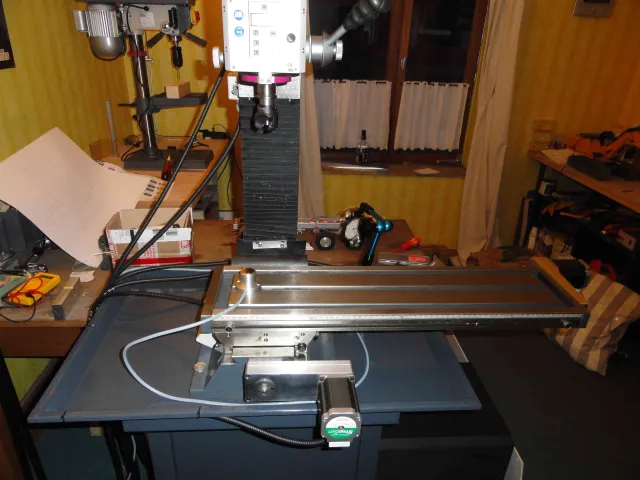

    Hallo Leute

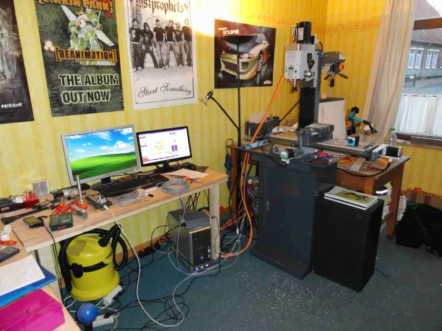

    nach langer zeit gehts hier weiter. Die Seligsteuerung habe ich nun endgültig rausgeschmissen und mir gegen eine von Sorotec getauscht.
    Verbaut habe ich nun die Interfaceplatine von Benezan, Leadshine DM556 Digital endstufen und die USB CNC Karte V5-A4-E. Dazu kamm noch ein neues Notebook da mein alter rechner nicht immer angehn wollte. Eilgang habe ich jetzt in X 5,4m/min, Y 3,3m/min und Z 3m/min und bin völlig zu frieden bis jetzt kein stehnbleiben der Achsen und bei einer Kreistasche 2-3/100 unrund.
    Naja jetzt noch ein feinheiten wie den Werkzeuglängensensor auf den Tisch festschrauben und in der Macrodatei einzufügen und dann werden auch endlich meine lenkhebel für den LKW und meine Abbruchzange weitergehn!
    Aber nun ein paar bilder von der umgestellten Maschine und ein Video!

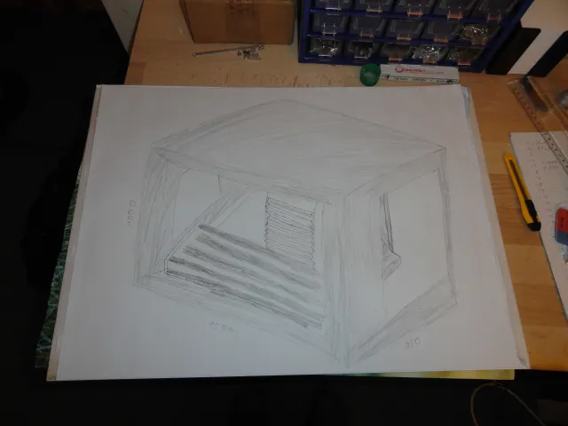

    Demnächst gehts weiter mit der Umhausung.
    Hy Leute,

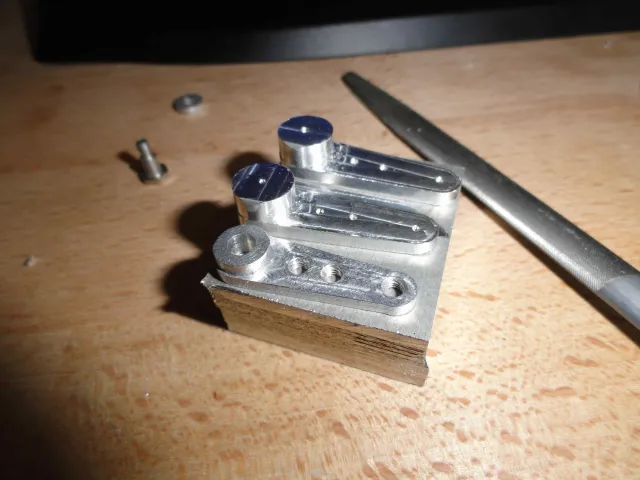

    hab heute mal 3 teile von den Lenkhebeln gefräst um zu gucken wie die Wiederholgenauigkeit ist und Ich muss sagen Ich bin völlig zufrieden damit. Also die Maße haben sich höchstesn um 2-3/100 unterschieden. Ausser bei dem Außenradius 9.5mm der ist um 1-1,5/10 unrund wobei ich einfach noch 1 oder 2 weitere Schlichtgänge einfügen hätten sollen. Naja muss ich dann noch machen. Aber so im großen und ganzen bin ich sehr zufrieden mit der Maschine und warte nun noch auf meine Umhausung von Opti =) den die sauerei von heute war echt krass 8o
    Aber nun folgen bilder!

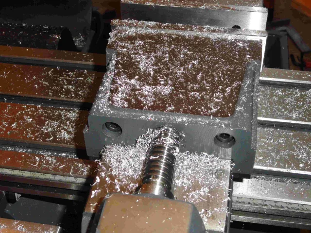

    lange ist es her nach dem letzten Update hier. Das muss sich ändern =) Also gestern mal meine Fräse angeschmissen und die lenkhebel endlich gefräst.
    Material ist AW 7075 gefräst hab ich mit einem 5mm HSS 3 Schneider und ein 3mm HSS 3 Schneider und ein 4mm NC Anbohrer.

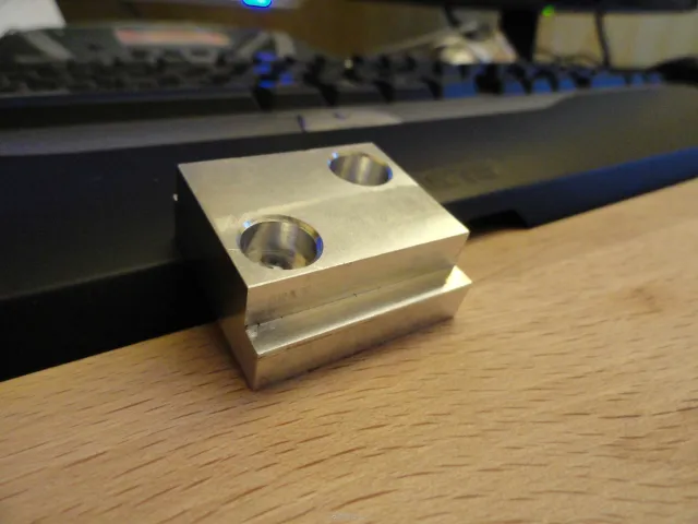

    Dann da die Gesamthöhe der Lenkhebel noch zu viel ist (1mm) hab ich auch gleich angefangen eine Aufnahme zu Basteln wo ich die Lenkhebel festschrauben werde und dann nur noch mitm Messerkopf drüberplanen werde.
    Aber erstmal Bilder :D
