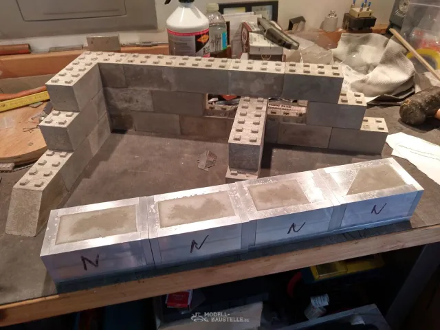

Hallo liebe Modellbau Gemeinde,
hat da nicht noch jemand Interesse an diesen Formen, Mathias braucht noch 3 Bestellungen damit er nochmal eine Serie auflegen kann.
Diese Formen haben es sogar ueber den Atlantik geschafft zu mir in die USA.
Nun hat hier ein Modellbaukollege sie beim letzten Treffen gesehen und intersse gezeigt an einen Satz mit kompletten Einlegeteilen ( 2er und Dreiecksklotz).

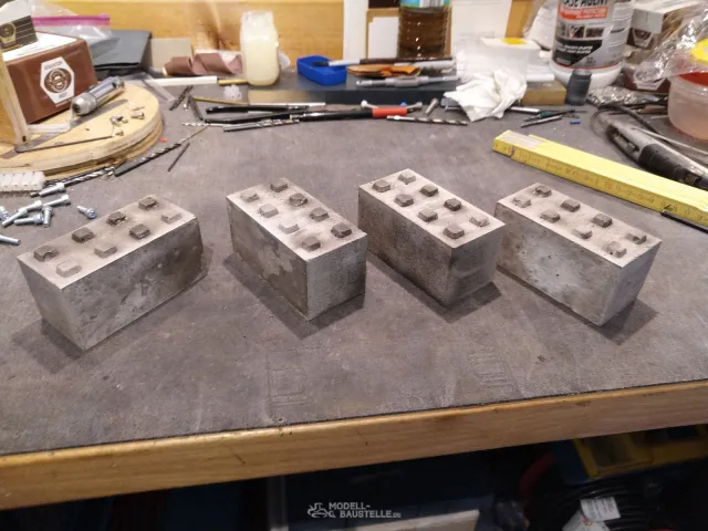

Beton Block Formen USA
Hallo Mathias
Danke fuer Deine Anwort. Ich denke mir auch das das am Trennmittel liegt denn es waesserig/milchig.
Nun habe Ich einen zweiten Guss fertig und bin anders vorgegangen. Nach dem Reinigen der Formen habe Ich alle mit Vaseline leicht eingefettet und dann nochmal das Trennmittel aufgesprueht. Nach dem Giessen habe Ich 1 Stunde gewartet und dann die Formen aufgemacht ( ging sehr problemlos) und den Block ohne nennenswertigen Widerstand loesen koennen. Den Dritten Satz werde ich genau so machen.
Gruss Bernd

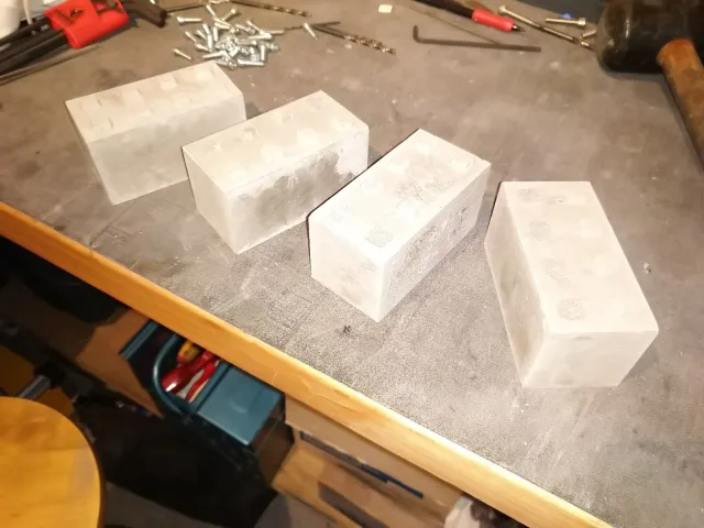

Hier sind meine ersten 4 Bloecke gegossen mit ein wenig problemen beim zerlegen der Formen. Der Erste block wahr super und nach ca. 1 Std zerlegt, Form wahr warm was ja normal ist wenn das Material aushaerted. Die naechsten habe nach ca.7 Std zerlegt und musste leider feststellen das oberen noben in der Forme haften geblieben sine obwohl Ich ein trennmittel verwendet habe. Nun werde Ich einen Zweiten Guss machen und alle Formen nach ca. 1 Std zerlegen. Aber seht die Bilder.
LG
