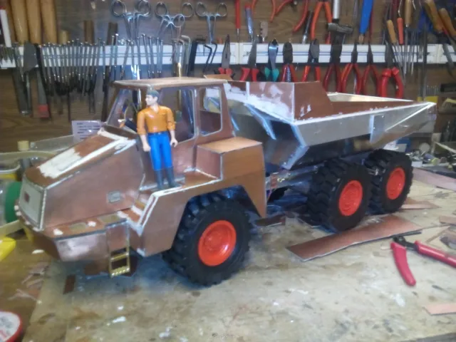

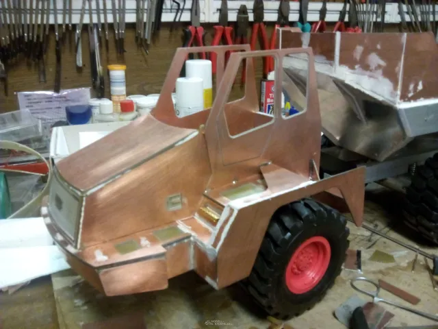

Hallo Thorsten,
Danke für die Blumen. Die Hütte und Muldenerhöhung sowie diverse andere Teile bestehen aus Kupfer kaschierten GfK Platten, meinem bevorzugten Baumaterial. Die Muldenerhöhung ist mit Endfest 300 geklebt.
Um meine Hütte stimmig hinzubekommen habe ich den Vorderwagen um 12 mm gekürzt.

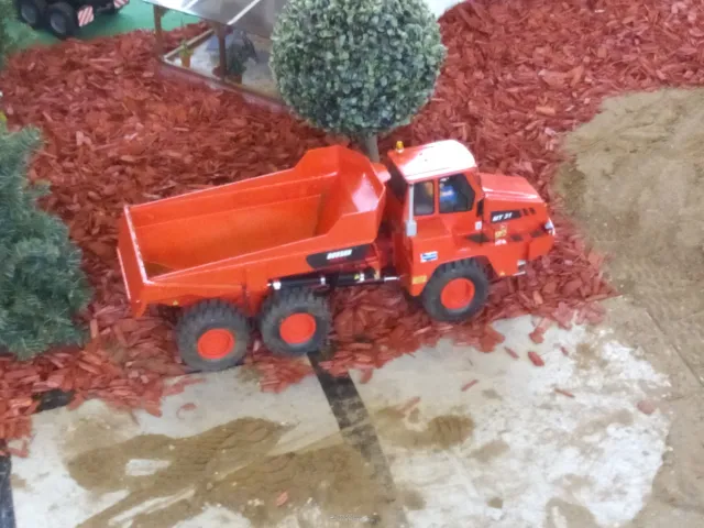

Am Samstag war ich zu Gast bei den Minitruckern Stockstadt, der erste längere Einsatz über mehrere Stunden. Funktioniert sehr zufriedenstellend.

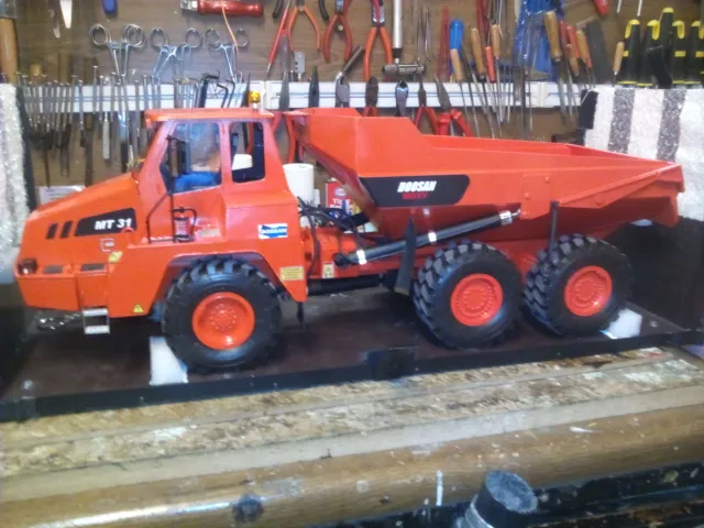

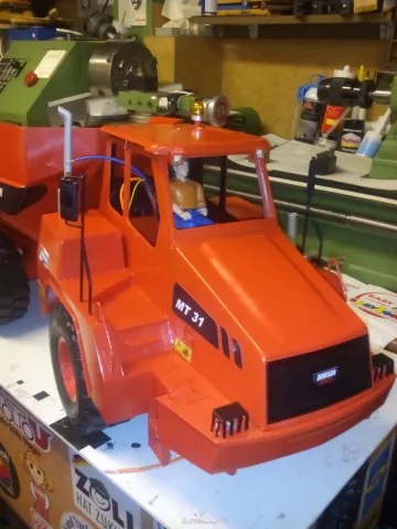

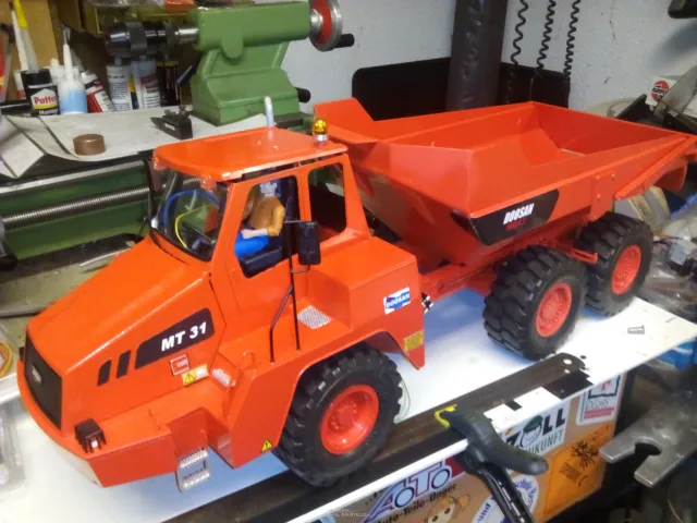

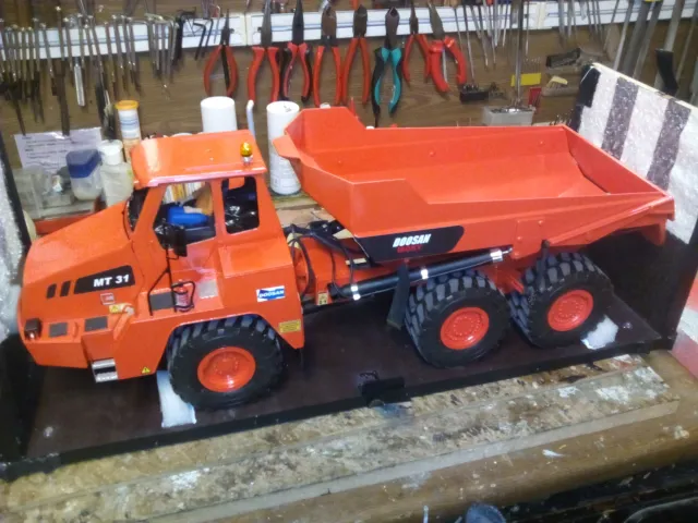

Wieder etwas weiter gekommen: Die Zylinder sind eingebaut, inzwischen sind auch erste Testfahrten absolviert. Alles funktioniert
einwandfrei, die Lenkzylinder sind etwas langsamer als bei Hydraulik Modellen, aber nicht wirklich ein Problem.
hier mal ein paar Bilder vom (UM)Bau und dem aktuellen Stand. Es fehlen noch die Fenster sowie einige andere Kleinigkeiten.
Den beiliegenden THOR FR habe ich gegen einen Servonaut ausgetauscht, ebenso ist ein Soundmodul eingebaut.
In den letzten Wochen habe ich aus einem Dumperbausatz von CTI einen vorbildähnlichen DOOSAN MOXY 31
gebaut. Das serienmäßige Fahrerhaus wurde nicht mitgeordert und viele Details neu gebaut.
Ganz gut gelungen wie ich finde.
Hier mal ein Originalbild, Fotos vom Modell folgen noch.

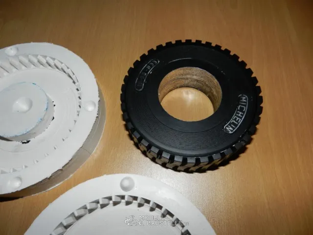

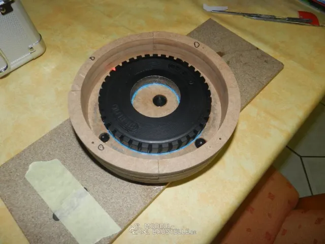

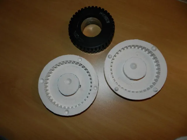

So, hier mal ein paar Bilder vom Urmodell, dieses fertig im Trennbrett eingelegt und von der zweiteiligen Silikonform.

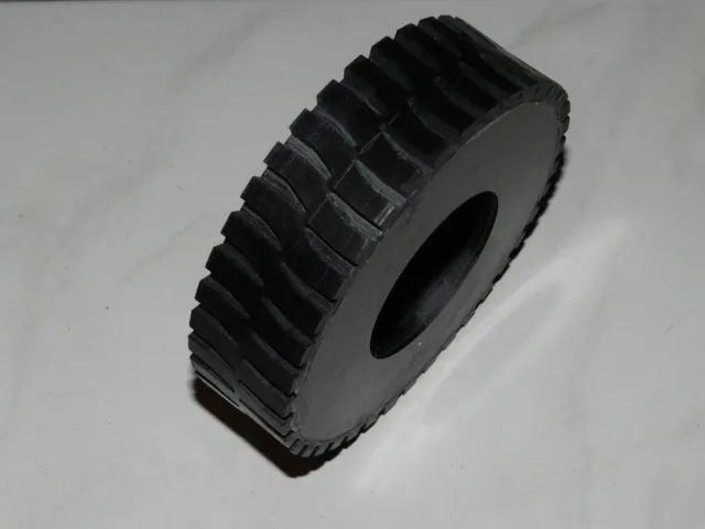

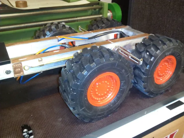

Nach einigen Außeneinsätzen habe ich beschlossen die optisch gut gelungenen Reifen auszutauschen, da sie leider etwas zu hart sind. Nach intensivem Recherchieren musste ich betrübt feststellen dass es leider nach wie vor keine passenden Reifen aus weicherem Material auf dem Markt gibt, alle vom Profil und Durchmesser passenden sind leider viel zu breit. :thumbdown:
Daher wurde mit dem Selbstbau begonnen. Nach der Suche nach einem passenden (und dabei relativ leicht herzustellenden) Profil habe ich nach einigen Berechnungen (die Teilung, bzw. Anzahl der Profile muss ja passen) das Profil im CAD gezeichnet und anschließend in 6mm PVC gefräst.
Diese Profilabwicklung wurde anschließend im Backofen (nach intensiven Vorversuchen) bei 95° erhitzt und anschließend rundgebogen und verklebt. Das hat überraschend gut geklappt, der Reifen war auf Anhieb exakt rund und auch der Durchmesser passte. Nur die Klebestelle musste minimal nachgespachtelt werden.
Weiteres und Bilder folgen.

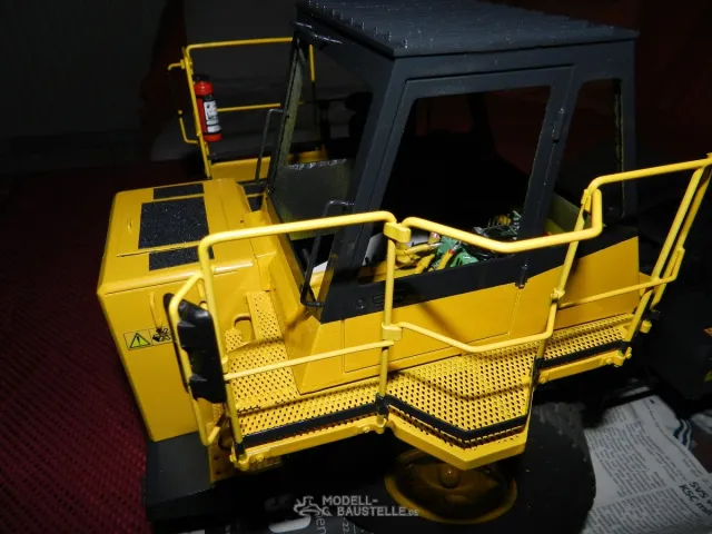

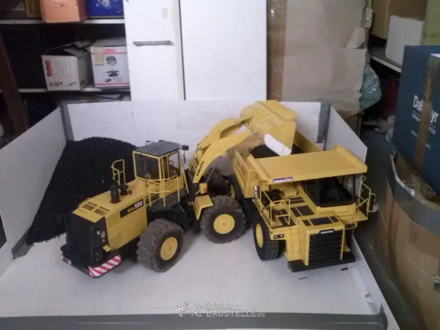

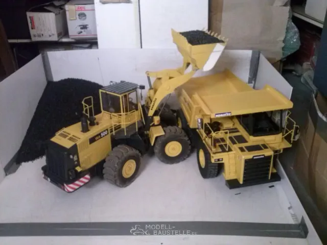

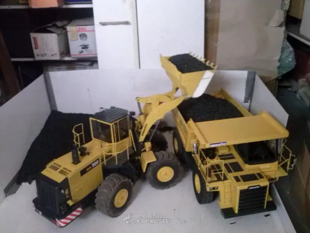

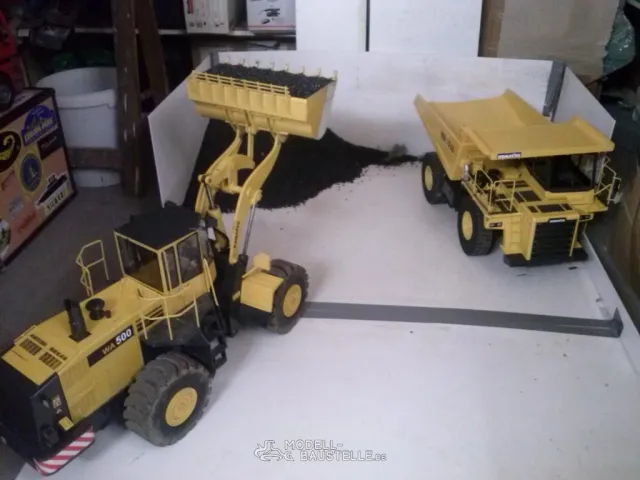

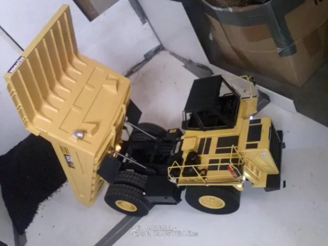

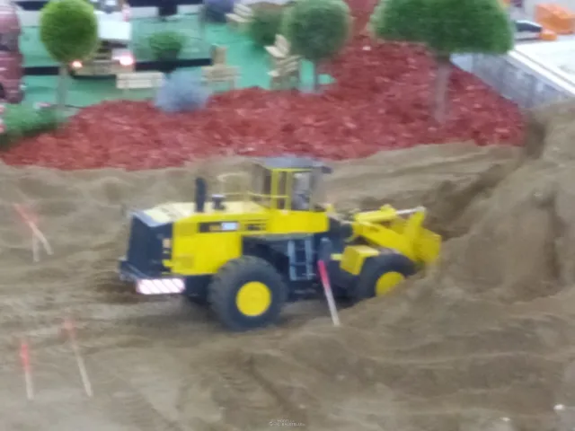

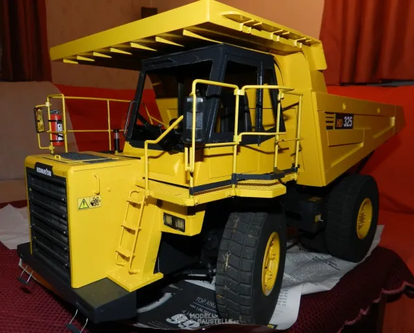

Nach längerer Abstinenz mal wieder am Komatsu gebastelt. Er hat jetzt doch eine neue HA bekommen (mit Außenplaneten), fährt jetzt naturgemäß langsamer, aber dafür mit mehr Power.(Das Original iss ja auch kein GTI...
Hier mal einige Bilder (leider nicht so dolle Qualität, da mit Handy gemacht) beim Üben im Keller zusammen mit dem Radi WA 500:
