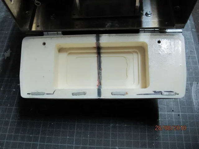

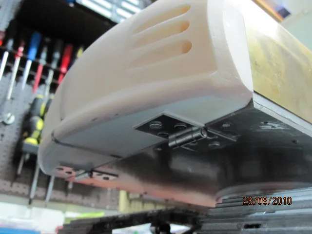

hab mal gestern abend weitergemacht!
Da es ein wenig eng wird, habe ich das Kontergewicht zum herunterklappen gemacht! Unten mit zwei Schaniere und ober habe ich 4 Magnete ins Kontergewicht eingelassen! Die halten das Kontergewicht an der Haube! Jetzt werde ich noch 2 kleine Ketten anbringen, damit das Kontergewicht beim öffnen nicht auf der Kette aufliegt und verkratzt!
Somit ist das Akkuwechseln kein Problem mehr!

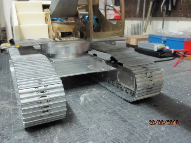

D>esweiteren habe ich noch die Metallketten von Modellbau Diepold draufgebaut, sieht schon besser aus als die Kunststoff wo vorher drauf waren!

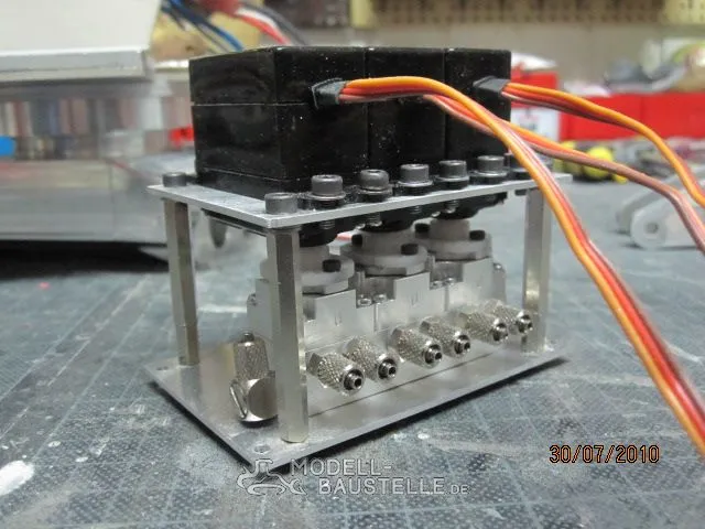

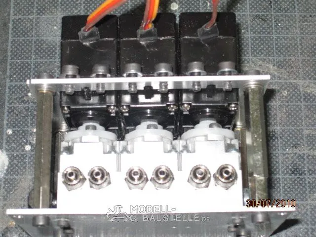

habe gestern mal die Servos auf die Ventile gebaut! Und mal alles soweit reingestellt!
Solangsam wirds eng drin!
weiter gehts, hier mal ein Bild von der Halterung der Ventilservos !!

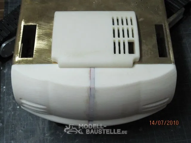

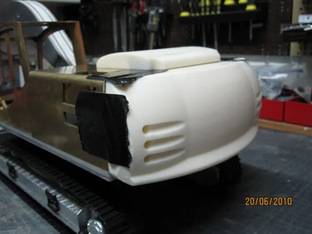

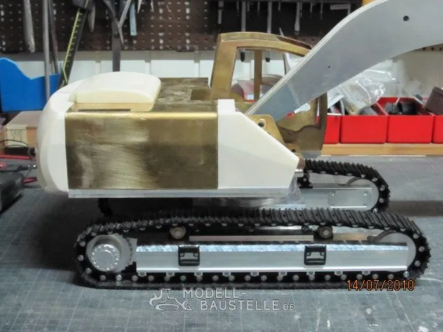

habe das Kontergewicht um 3mm verbreitert und angepasst! Jetzt nur noch bevor es lackiert wird, endschleifen!
Desweiteren habe ich noch das Fahrerhaus angepasst! Der Baggerjetzt schon richtig gut aus!

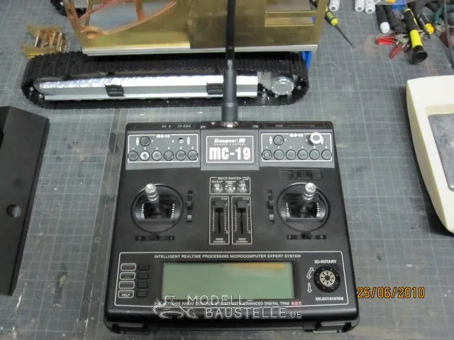

Desweiteren bekommt mein neuer Bagger auch ne neue Steuerung, eine MC-19 mit 2,4 ghz Spektrum-Modul!!!

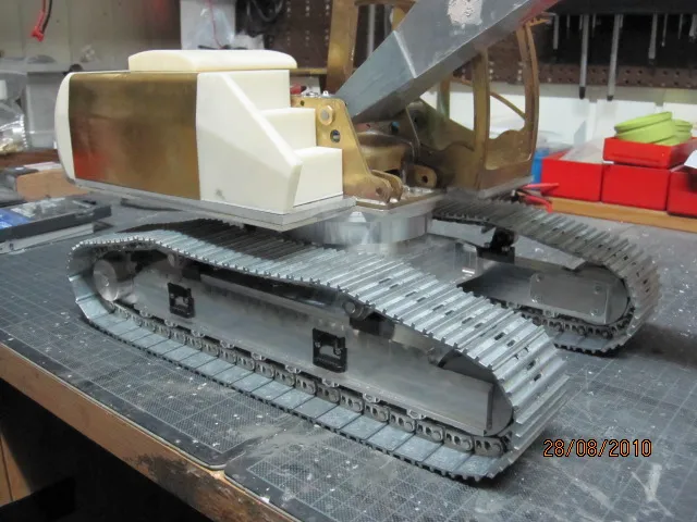

habe meinen ATLAS mal was angezogen!!! Werde ihn nach den neuen Farben von ATLAS lackieren (Dunkelrot/Dunkelgrau !!!
Dann noch in Weiß!!!
Und noch eine (sch....l) Variante !!!
Was meint Ihr???

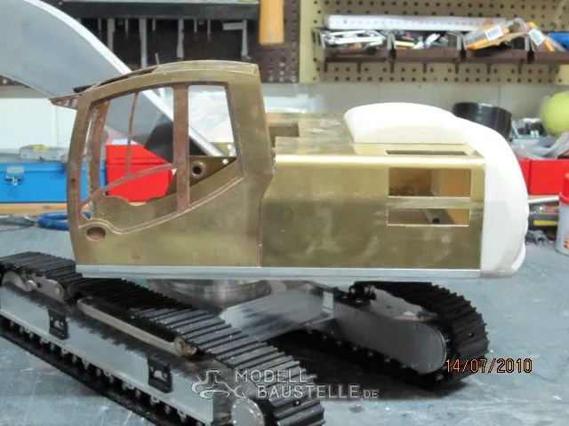

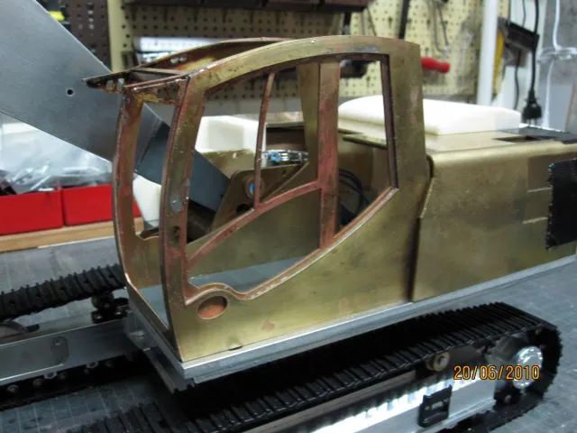

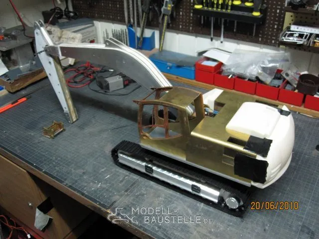

hab gestern und heute mal etwas weitergemacht!
Fahrerhaus gelötet und alles mal zusammengestellt!!!
Nächstes Wochenendewerde ich mal das Kontergewicht ausfräsen und mit Blei füllen!
Aber seht selbst!!!

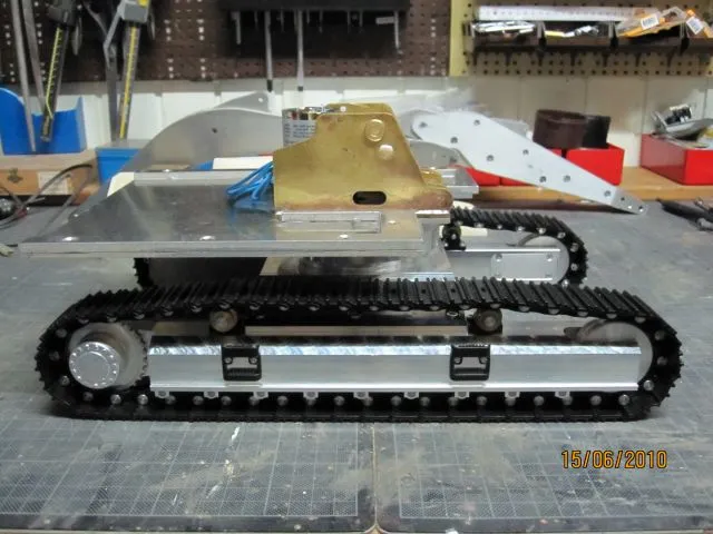

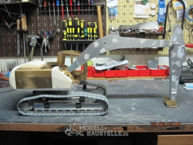

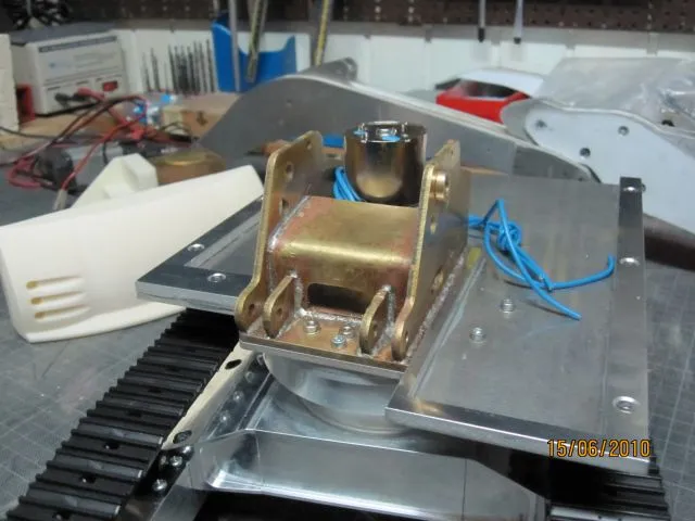

so, hab auch wieder was gebaut!
Unterwagen mit der Grundplatte und A-Block verbunden! Drehdurchführung funktioniert auch schon!
Die Ketten werden noch gegen breitere getauscht!
