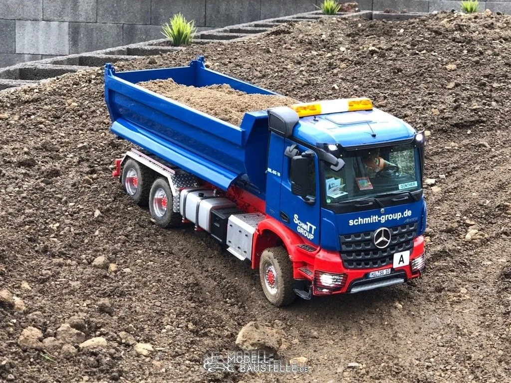

    SZM:
    - ScaleART Actros MP2
    - 3achs Fahrgestell aus dem Hause ScaleART
    - Bezeichnung 2660, allerdings im Modell ein 6x6
    - Veroma Achsen mit selbstsperrendem Differential
    - 3Gang Veroma Getriebe mit abgesetztem selbstsperrendem Verteilergetriebe und LRP Truckpuller Motor
    - Veroma Rundloch Alufelgen
    - Servonaut S10 als Fahrtregler
    - Lichtsteuerung per Brixl

    Im Zuge vom Aufbau des Modells sollen folgende Details verbaut bzw. umgesetzt werden:
    SZM:
    - Lampenbügel mit 4 rechteckigen Scheinwerfern und seitlich RKL, falls noch Platz ist und je nach Optik Michelin Männchen
    - Blitzer im Kühlergrill
    - Durch das Megaspace Fahrerhaus können durch die Höhe keine RKL auf dem Dach montiert werden. Deswegen zusätzlich hinter mit Fahrerhaus die flachen RKL von Pistenking.
    - Beleuchteter Mercedes Stern

    Fahrgestell in rot. Fahrerhaus oben blau, unten rot. Kühlergrill schwarz, Mulde in Alufarben(silber) mit blauem Rand.

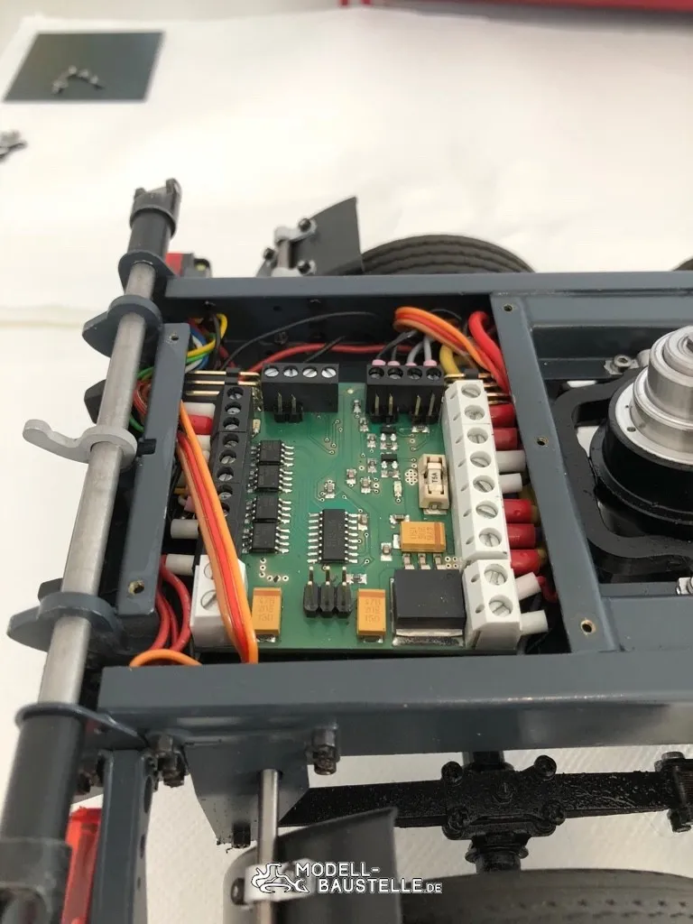

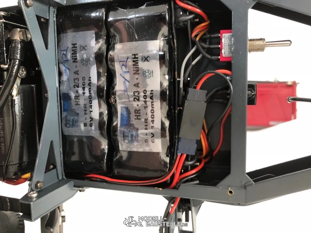

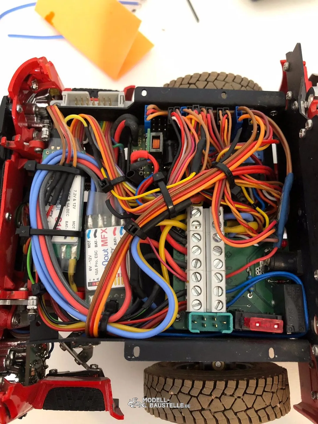

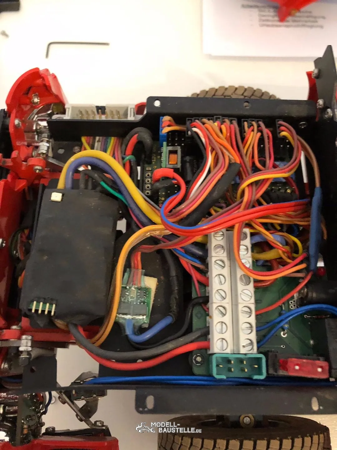

    Guten Abend zusammen,
    beim AROCS gibt es in Sachen Elektronik ein paar Veränderungen.
    Austausch von Fahrtregler und Regler für die Hydraulik.
    Durch ScaleART wurde ein Aeronaut Multi 25 verbaut als Fahrtregler. Für die Hydraulik Steuerung wurde von CTI ein Schaltbaustein vorgesehen.
    Der Fahrtregler wurde durch ein Servonaut S10 ersetzt.
    Die Hydraulikpumpe regelt jetzt ein Servonaut MFX.
    Zu der Kombination kann ich noch nichts großartig berichten. Beim Aeronaut Regler hatte ich teilweise beim Anfahren ein "Flackern" des Lichtes bzw. Bremslicht. Das ist schon einmal weg. Feinfühliger ist der AROCS nicht unbedingt durch den S10.
    Durch den MFX kann ich jetzt die Hydraulikpumpe selbstverständlich über die Brixl mischen. Also das Ganze nicht mehr nur einfach Pumpe an/aus sondern über Ebenen einschalten und zusätzlich mehr Einstellmöglichkeiten durch das Mischen der Pumpe.
    Hier eine kleine Bilderdoku:
    Der S10 hat perfekte Abmaße zum Einbau. Der MFX nimmt mehr Platz weg als der Schaltbaustein. Also nichts gewonnen an Platz :grins::grins::grins:
    Das war es dazu. Evtl. lade ich noch die Tage ein paar Bilder hoch zum Thema Getriebe Umbau zwecks Wegrollen im Bezug auf den Faulhaber.

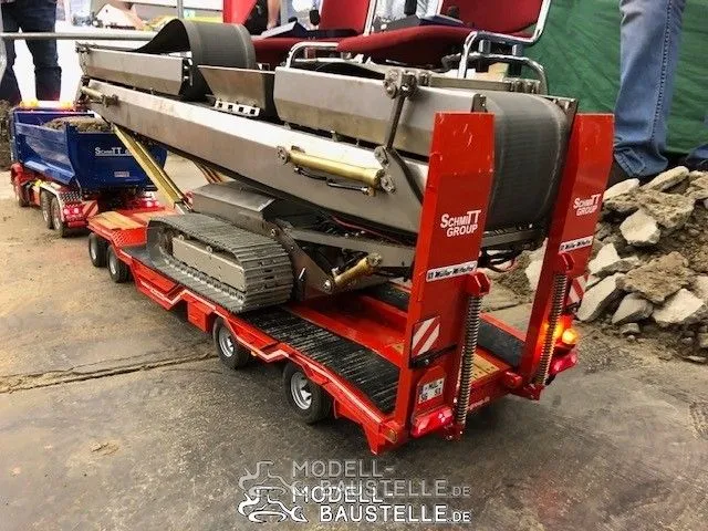

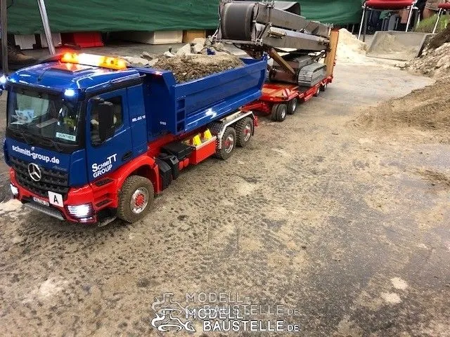

    Noch ein paar Bilder möchte ich euch nicht vorenthalten

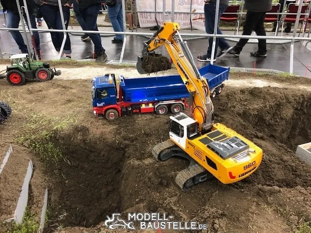

    Einen Transportauftrag mit einem echten Sahnestück auf dem Tieflader. Die Bilder waren aber in der Zwischenzeit schon durch Christian von Modelltechnik Winter zusehen.
    Einfach ein Traum von Modell und genauso durfte ich auch schon einmal den Transport im Original durchführen :freude:

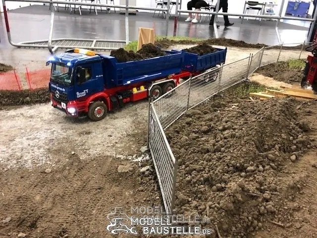

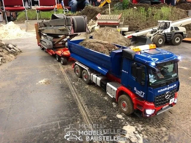

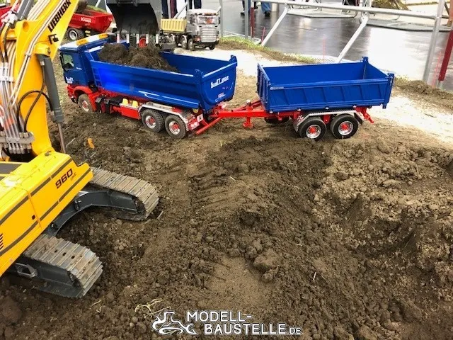

    lange hat sich nichts bewegt in Sachen Tandemkipper und allgemein beim Abroller. Die Messe Dortmund ist schon etwas her und eigentlich wollte ich in der Zwischenzeit schon lange ein paar Bilder vom gesamten Zug hochladen.
    Aber die liebe Zeit hat es mal wieder nicht zugelassen :wut01:

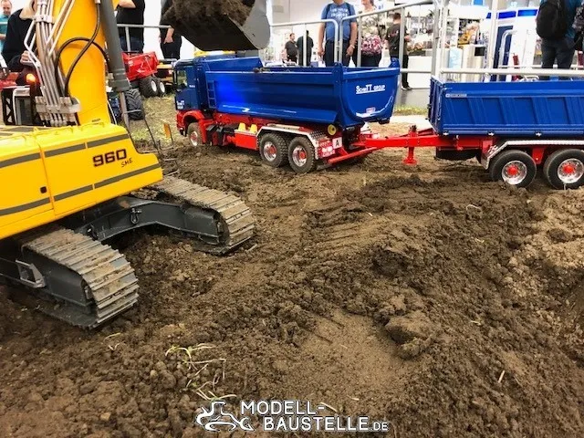

    Hier ein paar Eindrücke vom Tandemkipper in Aktion:
    Auf die Waage hat er stolze 19kg gebracht
    Einen großen Test konnte ich leider nicht durchführen. Zwecks Platzverhältnisse und Streik der Technik. Trockenübungen hat er alle bestanden. Abkippen ging leider nicht so wirklich bzw. ich war noch nicht zufrieden. Die Hydraulikpumpe streikte oder wollte nur in eine Richtung sich Bewegen.
    Leider gab es seit der Messe keinen zweiten Anlauf zum Testen.....

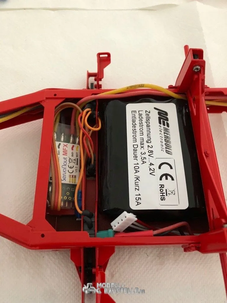

    Servus zusammen,
    ganz kurzer Zwischenstand zum Tandem Kippanhänger
    Vorne:
    - Servonaut MFX für die elektrische Stütze inkl. Endabschalter
    - Endabschalter für die Kippbrücke (Standart verbaut)
    - Merbold Li-Ion Akku -> 3,5A flache Version (2-3mm zu hoch, die Abdeckung muss noch angepasst werden)
    - An der Deichsel Brixl IR Diode
    Hinten:
    - 2. Servonaut MFX für die Pumpe und Endabschalter der Kippbrücke
    - Brixl BEC
    - Y-Stecker zur Zusammenführung der Endabschalter (Kippbrücke) vorne und hinten
    - Brixl 12er -> umgelötete Steckerleiste, da die Pins zu hoch sind für das hintere Fach
    - Stromverteiler zur Zusammenführung der MFX Stromleitungen, Akku, BEC usw.
    Die restlichen Kabel sind Beleuchtung (Rücklichter, Kennzeichenbeleuchtung, Seitenmakierungsleuchten)
    Arbeitsscheinwerfer wird es erstmal nicht geben.
    Jetzt heißt es erst einmal Löten der Luxe für das Licht. Danach alles am Brixl 12er anschließen, programmieren und Abstimmung auf den AROCS.
    Euch noch einen schönen Ostermontag. Bis die Tage.....

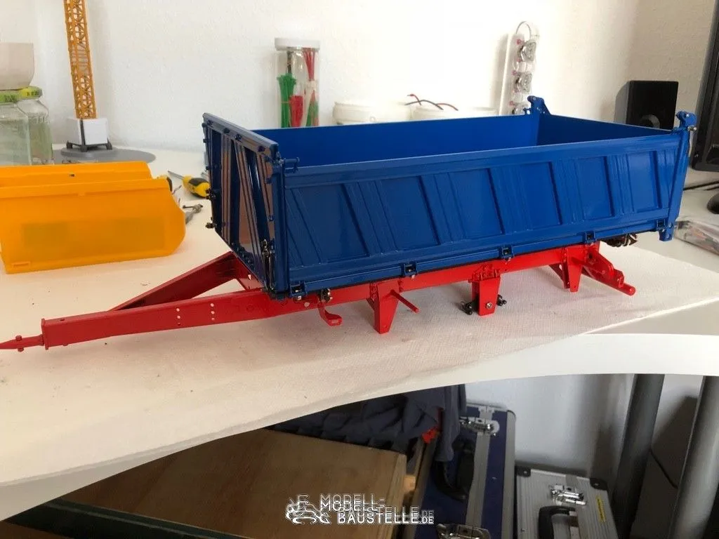

    Hi Ben
    Was gefällt dir an der Lösung mit Schrauben hinten nicht? Vorne könntest du dann Hutmuttern aufschrauben.
    Ansonsten sieht dein Anhängsel in Firmenfarbe echt gut aus.
    Servus Hendric,
    das mit den Hutmuttern wäre auf jeden Fall eine Lösung. Das schwebt mir auch schon im Kopf vor. Vielleicht gibt es noch weitere Möglichkeiten. Ich bin gespannt....

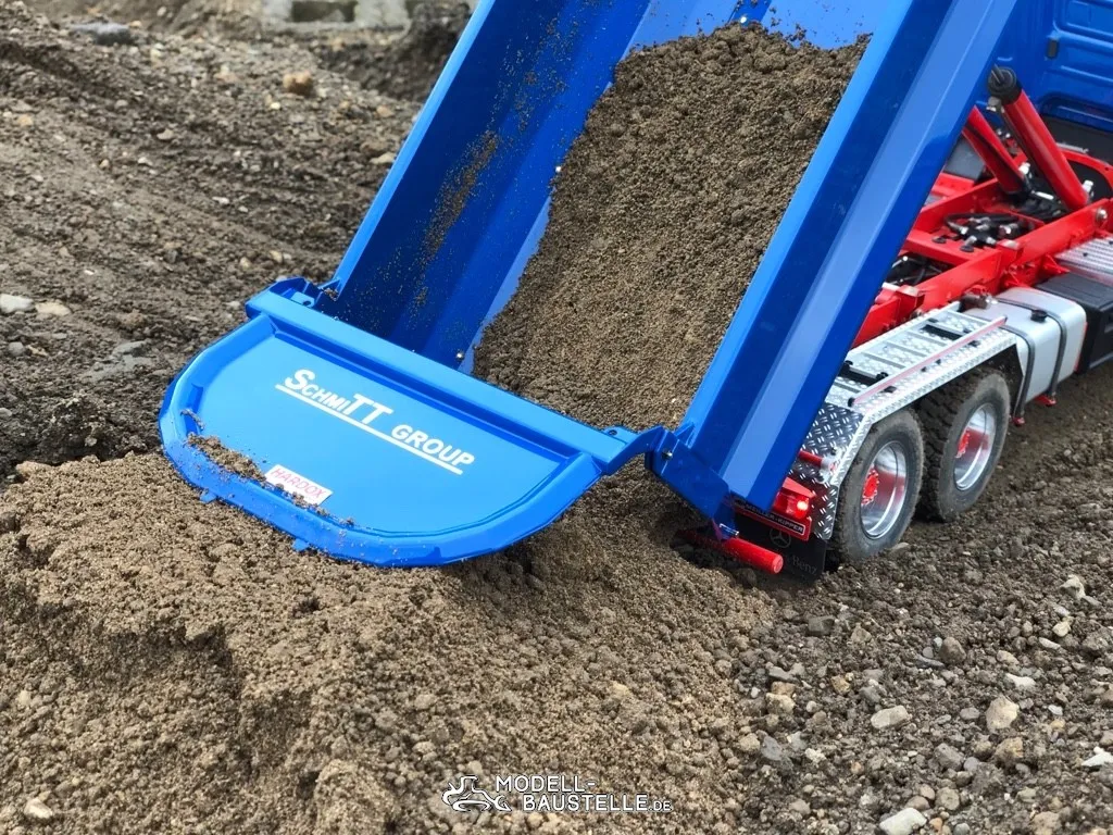

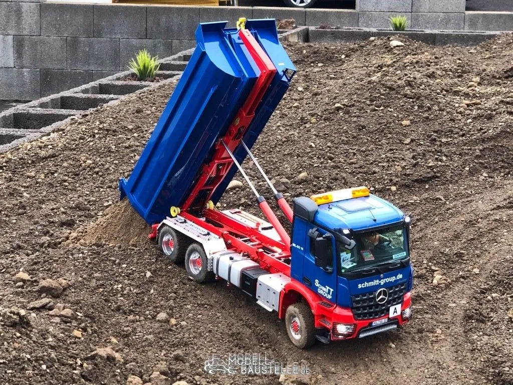

    Endlich konnte ich die Halfpipe Mulde Testen gehen. Am vergangenen Wochenende war ich kurz in Urmitz. Hier konnte ich meine Mulde ausgiebig ausprobieren.
    Verrieglung funktioniert einwandfrei. Hydraulik hat keinerlei Probleme mit dem Gewicht in der Mulde. Also ab auf die Baustelle damit.
    Manche Besitzer einer ScaleART Halfpipe Mulde haben evtl. kleine Federn an der Heckklappe. Unter Anderem zum Heranziehen der Heckklappe. Bei mir ist das nicht so. Funktioniert trotzdem einwandfrei. Bei der erworbenen Mulde handelt es sich evtl. um ein Vorserienmodell. Hier sind keine Federn vorgesehen.
    Einfach langsam über den gekippten Haufen fahren, dann sollte das keine Probleme geben oder auf das Material gehen ;)

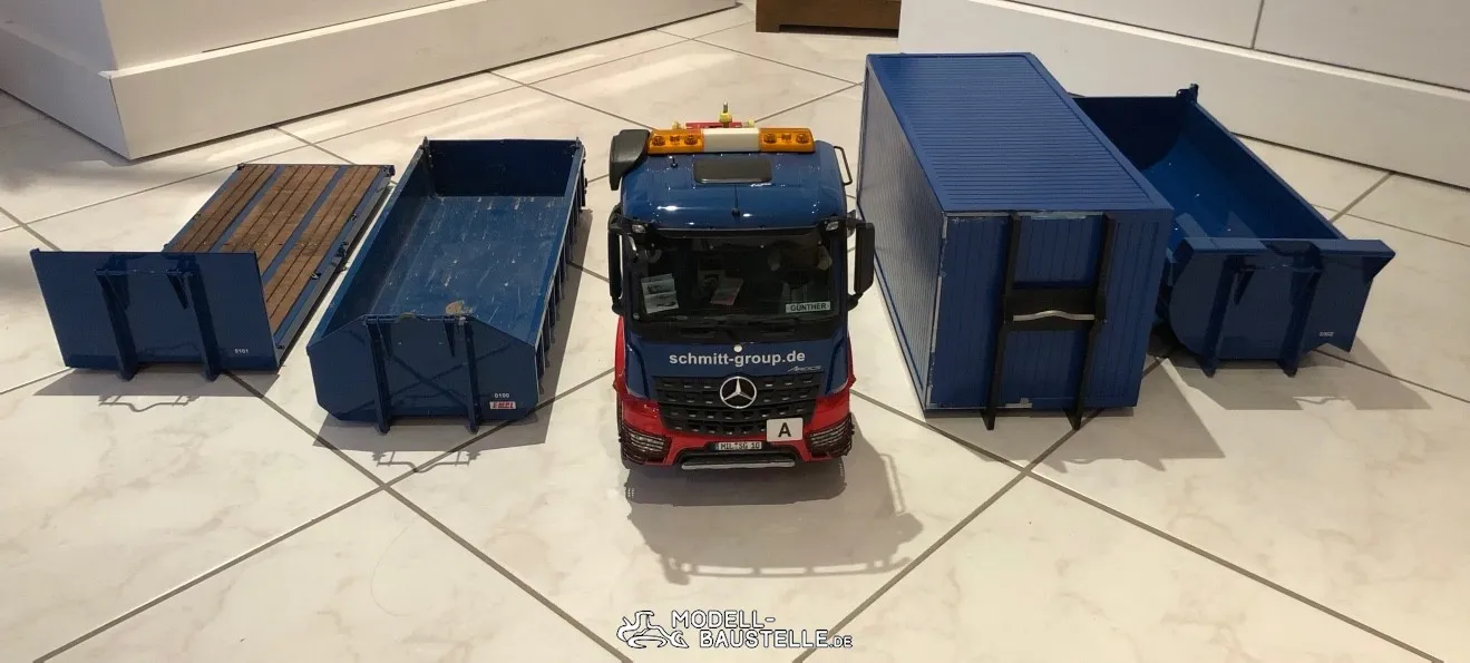

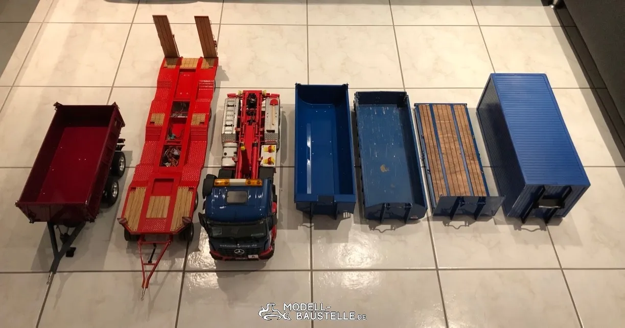

    Comvec Mulden :
    Ebenso hatte ich in Urmitz die Möglichkeit, die ausgestellten COMVEC Mulden auf mein Auto zuziehen
    Die halbhohe Mulde ist definitiv immer noch mein Favorit. Mal schauen was da noch so kommt ;)
    So langsam sieht man auch immer mehr Modelle mit den neuen COMVEC Mulden und kann sich ein Bild dazu machen.
    Gerne dürfen die neuen Besitzer solcher Mulden hier in den Bericht einmal Bilder hochladen. :bitte:
    Gerade eine hohe Mulde würde mich brennend interessieren. Die anderen natürlich auch.

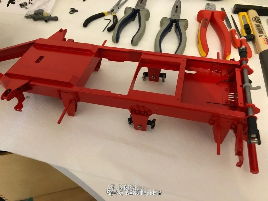

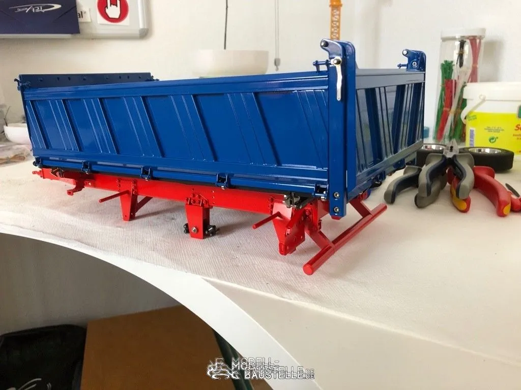

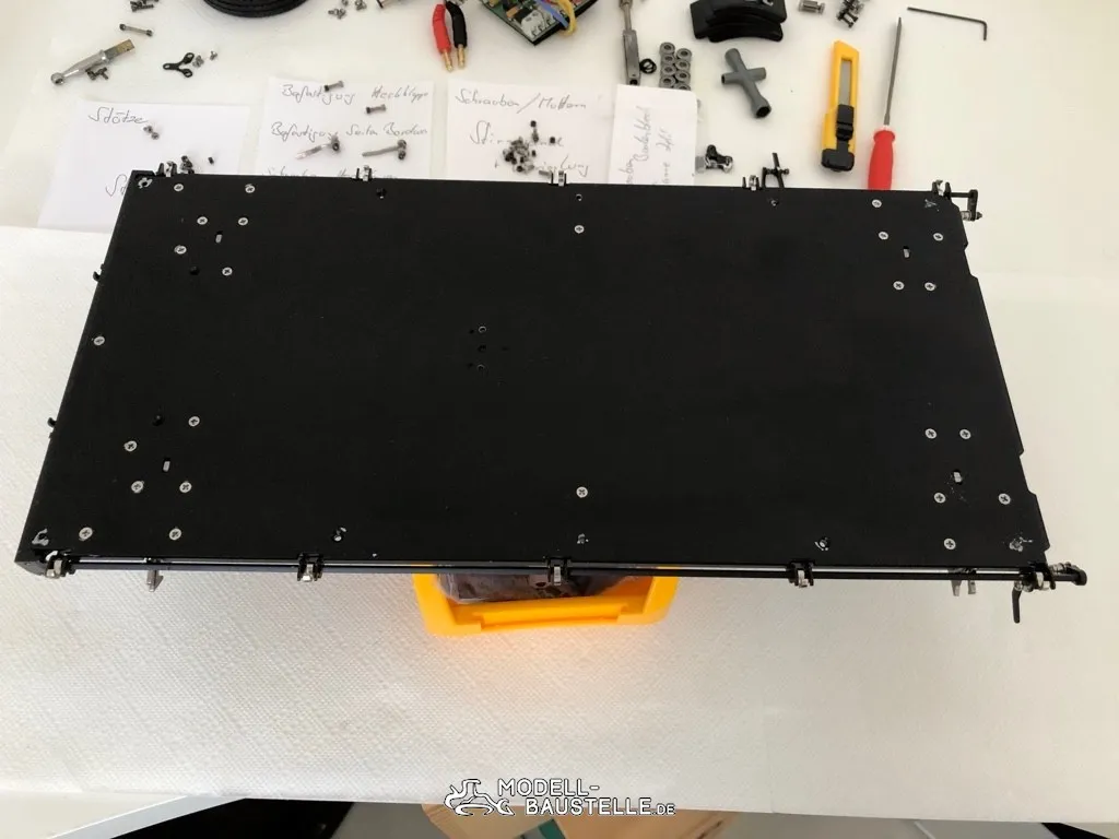

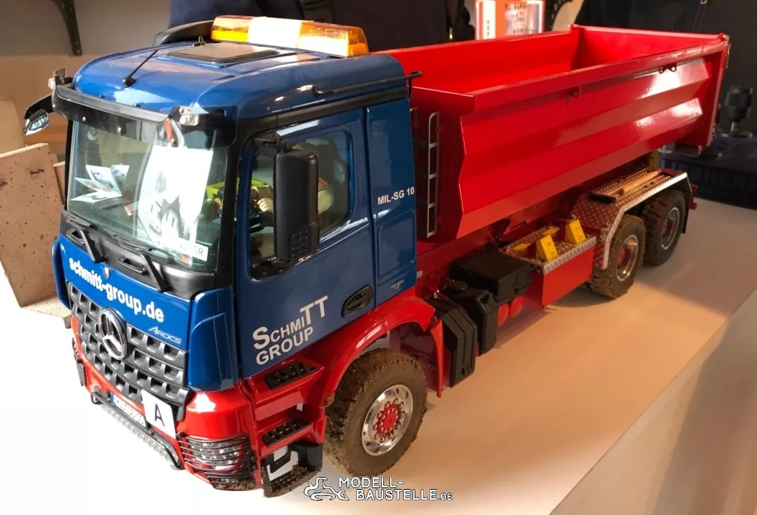

    kurzer Zwischenstand zum Tandemkipper. Der Lack ist drauf :thumbup:
    Die Mulde war gleich montiert. Jetzt geht es an den Rahmen. Die Elektronik platzieren (ganz schön enge Kiste) usw....
    Die Räder habe ich mal vorgesteckt. Eigt. sind die Schraubenköpfe hinten und die Muttern vorne. Gefällt mir aber auch nicht.
    Hat einer eine Lösung bzw. Tipps für passende Schrauben usw.?

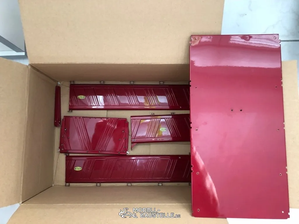

    Alle Teile entlacke ich mit normaler Verdünnung. Wobei ich hier auf Produkte aus dem Fachhandel zurück greife. Ich hab bei diversen Teilen vorher hier Unterschiede festgestellt.
    Nicht nur die Bordwände etc sind gelötet. Auch der Rahmen bzw Anbauteile daran.
    Entlacken mit Verdünnung stellt kein Problem da. Bei geklebten Sachen sieht es schon anderst aus. Auch bei kurzer Einwirkzeit hatte ich da schon meine Erlebnisse :)

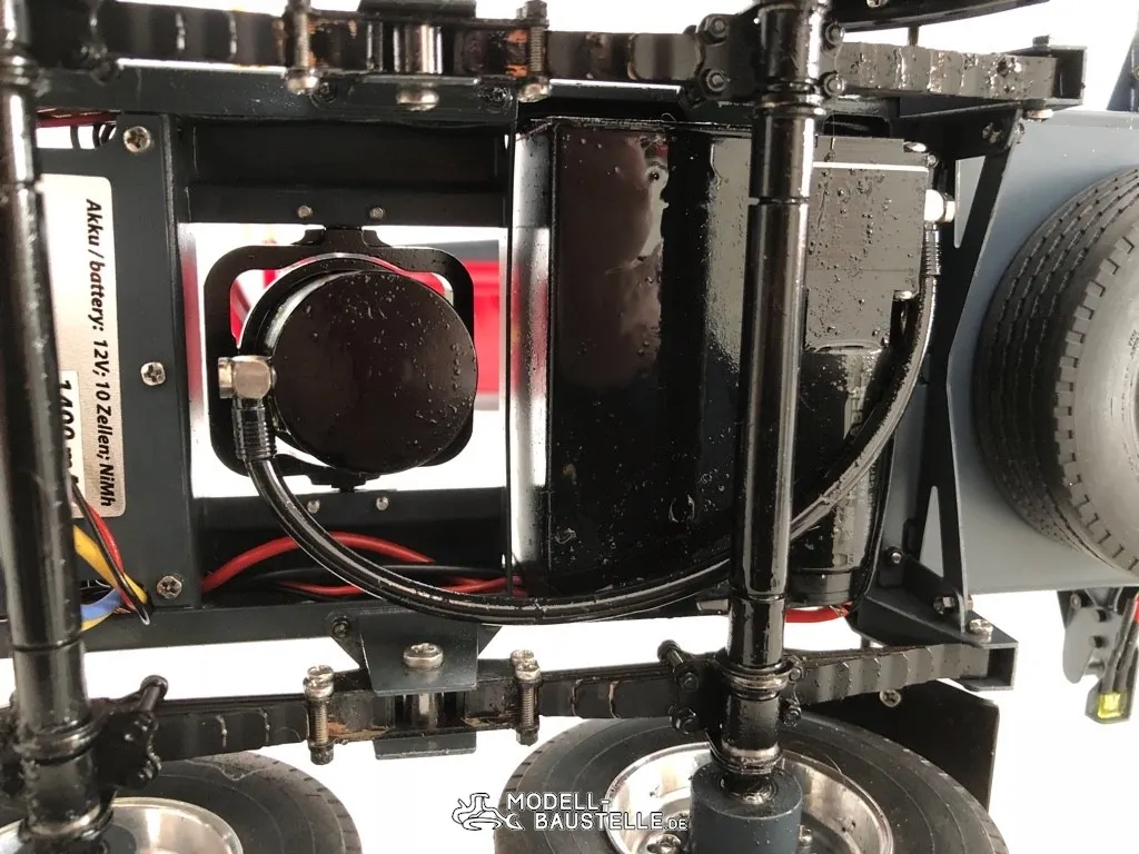

    Guten Morgen zusammen,
    ich wollte nur kurz einen Zwischenstand da lassen beim Thema Tandemkipper.
    Nach dem ich ein paar private Nachrichten erhalten zu dem Thema wie der Stand ist usw.
    Doch etwas zeitaufwendiger als gedacht.

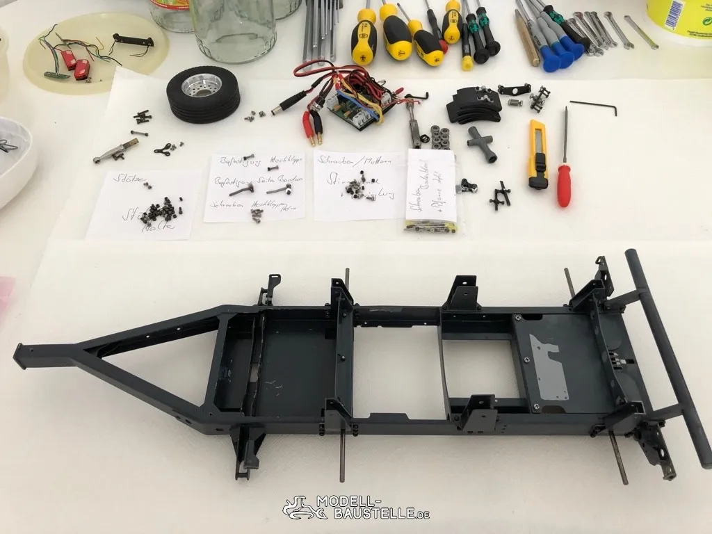

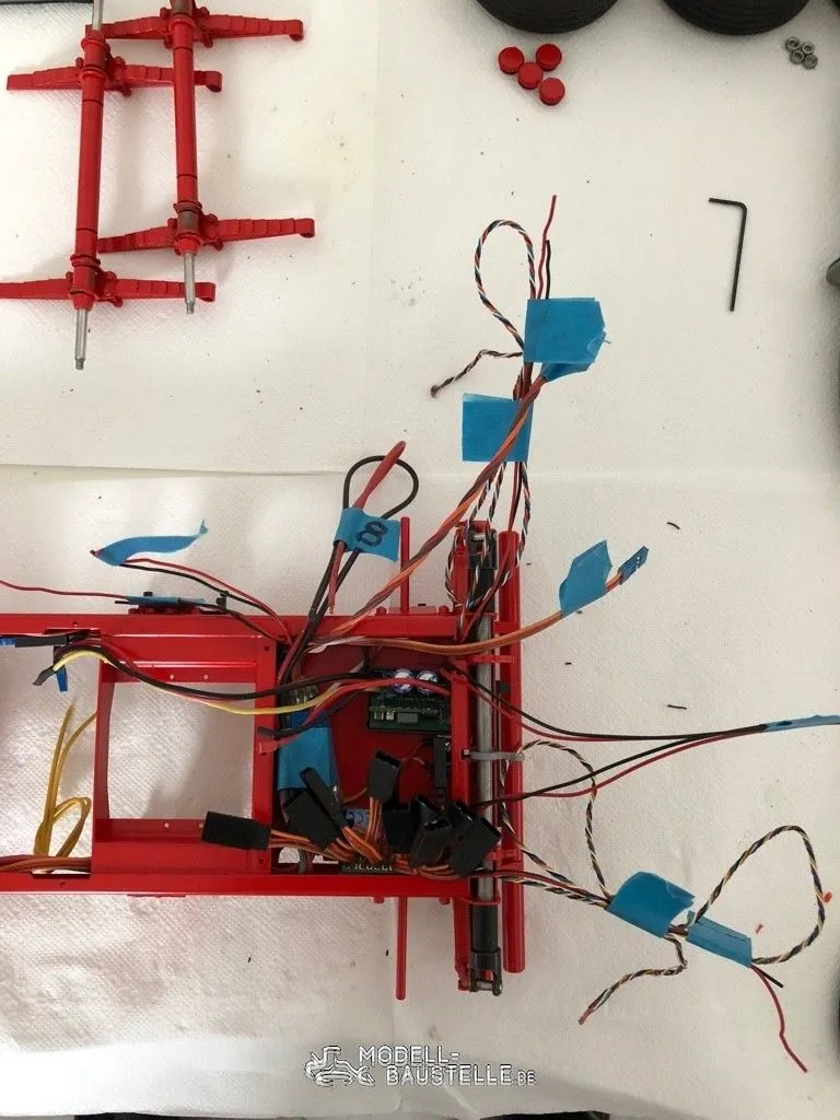

    Der Ursprungsplan hat leider nicht funktioniert. Elektronik raus und Brixl & Co. rein und ab zum Testen.
    Die Hydraulikeinheit verliert etwas Öl und somit befindet sich das Öl komplett verteilt im Rahmen :scheisskram:
    Deswegen wollte ich nicht einfach die neue Elektronik einziehen lassen.
    Die Undichtigkeit muss vor dem Einbauen erstmal lokalisiert werden. Der einfache Zylinder wird in dem Fall erst einmal bleiben.
    Das TrailerBoard fliegt raus. Platzverschwender hab ich mir gedacht. Falsch gedacht ! Die ganze Nummer wird ganz schön eng :Wand:
    Folgende Komponenten sollen verbaut werden:
    - 12er Brixl mit IR
    - Licht und SML über das 12er mit Lux
    - Servonaut MFX als Regler für die Pumpe und Steuerung der Endabschalter
    - Servonaut MF8 für die Stütze evtl hier auch ein MFX bei Verwendung eines Endabschalters
    - Ein BEC muss noch rein - entweder Servonaut oder Brixl je nach Platzbedarf
    - Und dann noch der Akku....
    ...der originale untergebrachte Akku von ScaleART fliegt auch raus
    Zu viel Platz brauchen die Akkus nicht aber die Kapazität ist mir zu wenig. Tauschbar schwierig und das Alter.
    Ohne die Höhe eines Akkus zu betrachten passen die Standart Akkus aus den Modellen rein. Somit auch die Merbold Akkus.
    Evtl. wird das Ersatzrad entfernt und das Abdeckblech höher gesetzt.

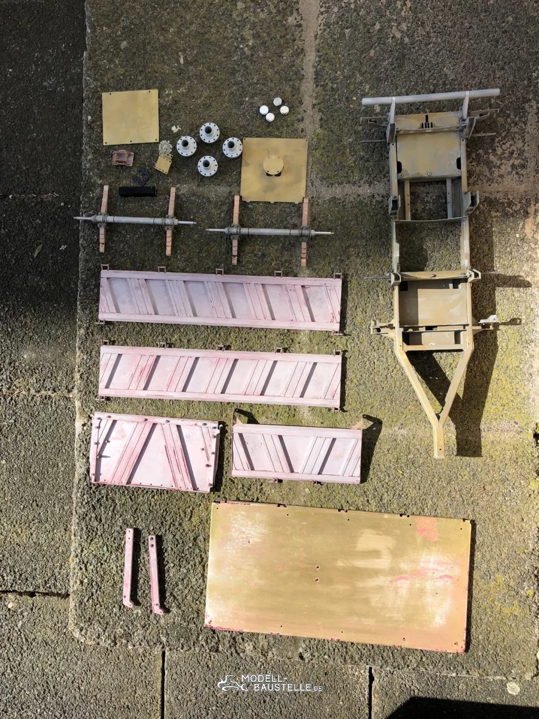

    Aber erstmal ist wieder Entlacken dran
    Den Tandem hab ich nicht wieder in alle Einzelteile zerlegt, sondern in diverse Baugruppen. So werden auch diverse Schrauben/Muttern gleich mitlackiert.
    Also ab zum Entlacken und nach dem neuen Farbkleid melde ich mich wieder :lack:

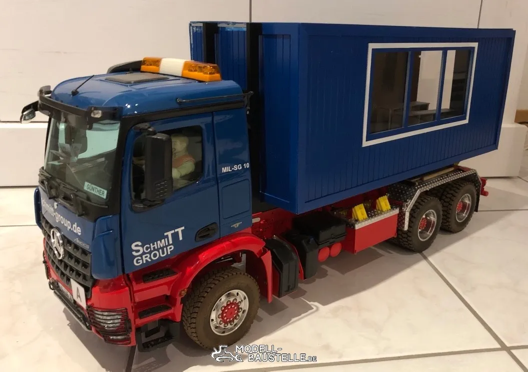

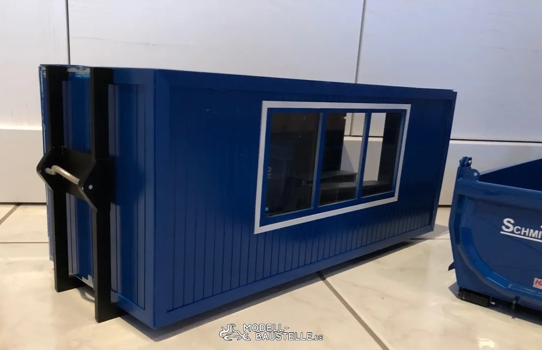

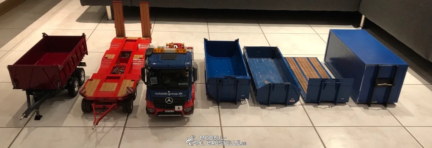

    Im alten Jahr gab es noch eine Erweiterung bei den Mulden/Containern für den AROCS.
    Hierbei handelt es sich um einen Wohn/Büro/Baucontainer:
    Den Container konnte ich durch Zufall erwerben und kommt von Rötzschke Modellbau.
    Er brauch ein bisschen Kosmetik und einige Klebestellen müssen nachgebessert werden. Das kommt mir gerade recht.....
    ....bei der Begutachtung ist mir somit aufgefallen, dass man ohne großen Aufwand den Schlitten etc. abnehmen kann. Evtl. werde ich beides voneinander trennen und dem Projekt Abrollschlitten mit TwistLock widmen.

    Im Gesamten hat der AROCS inzwischen einige Anhängsel, Mulden, Container usw.
    So macht der Abrollkipper Spaß und vor allem Sinn. Ein Ende ist ja nie in Sicht in Sachen Zubehör ;)
    Der AROCS mit allen Mulden/Aufbauten/Containern
    Und das Ganze noch mal mit Anhängsel und Co.
    .....ich glaub da muss so langsam ein Anhänger für die Mulden/Aufbauten/Container her ;)
    Jetzt geht es erst einmal an den Tandem Kippanhänger. Umbau auf Brixl und Funktionstest. Bis demnächst....
    Servus Ulrich,
    :W: Ganz großes Kino :Top:
    Ein schöner Bagger in perfekter Tonnage und dann noch als Compact :respekt:
    Im Original ein Allrounder und überall einsetzbar. Ich denke im Modell wirst du auch sehr viel Spaß damit haben.
    Auf weitere Schritte bin ich gespannt
    Hallo Ben,
    da hast Du Dir aus meiner Sicht ein ungewöhnliches Gespann zusammengestellt. Ich bin gespannt, wie das dann am Ende fertig aussieht und welche Erfahrungen Du aus dem Spielbetrieb damit berichten kannst.
    Konkret zum Anhänger: Deine Umbauten würden mich sehr interessieren. Insofern möchte ich Dich gerne bitten, darüber zu berichten. Ganz besonders interessiert mich Deine Elektrifizierung der Stütze. Das würde bei mir dann nämlich auch anstehen. :saint:
    Servus Christian,
    ungewöhnliches Gespann trifft es erstmal ganz gut aus der Sicht der meisten Leute. Ich hab mir da lange Gedanken dazu gemacht....
    Solch ein Gespann trifft man gerade bei uns immer öfter auf der Straße. Viele Unternehmen setzen inzwischen auf 3achs Abroller und die 4 Achser sterben in diesem Bereich aus. Somit kommt es sinnvoller Weise vor, das ein Abroller mit Tandemkipper unterwegs ist zur Nutzung der 40Tonnen im Zuggesamtgewicht. Aus persönlicher Erfahrung kann ich auch sagen, ein 4 Achser mit Tandem lässt sich nicht so toll fahren und auf den Tandem kann man gerade noch 4-5 Tonnen zuladen. Das lässt sich die Kombi 3 Achser mit Tandem schon viel besser Bewegen und mehr Material bei der Zuladung :thumbup:
    Ich hab da ein paar Bilder vom Original. Bei Gelegenheit werde ich diese hier mal anhängen ;)
    Den Spielbetrieb im Modell habe ich bereits Testen können. Man sich wirklich bewusst sein, dass man immer An- und Abhängen muss. Sollte kein Problem mit elektrischer Stütze sein. Einen Tandem mit dieser Ausstattung haben wir ja bereits im Fuhrpark der SchmiTT Group
    Mit einem Drehschemel Anhänger wäre das Problem Stütze erledigt. An- und Anhänger weiterhin vorhanden.
    Da ich eher ein Tandem Fan bin, habe ich mich für einen Tandemkipper entschieden ;)
