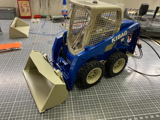

    Es gibt zwei verschiedene Schaufeln
    Diese hier gehört eigentlich zum CAT Kompacktradlader 906
    Eine Palettengabel
    und ein Kehrbesen

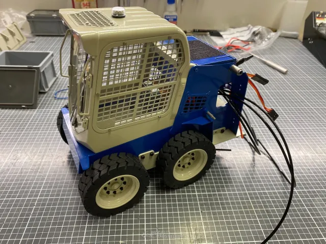

    Nachdem nun alle Teile im "Unterwagen" ihren platz haben und soweit alles passt, konnte ich mit dem Elektronikeinbau weiterfahren.
    Da die Regler unten sind habe ich etwas Raum für Empfänger ect.... jedoch wird der auch eng :weglach2: ist halt schon nicht so gross das Ding
    Brixl und unser ehemals für die Beleuchtung von 1/10 Scale Offroader von uns entwickelten Beleuchtungplatinchen finden den Platz
    Zusätzlich kommen noch zwei Regler für den Kehrbesen obendrauf und die Steckverbindung für die Steckdose auf der "Motoren -Abdeckung"
    Neben dem Tank versteckt sich noch ein Rückfahrblitzmodul..... im Heckdeckel leider nicht gut zu sehen sind die Blitzer und die Scheinwerfer für ie Umfeldbeleuchtung

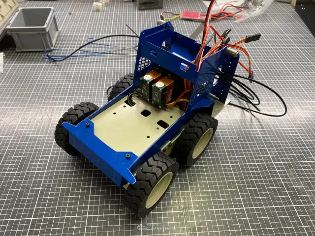

    Alte Fahrantriebe 280Gramm
    Meine Version 511Gramm
    Leider habe ich in meiner Euphorie vergessen Bilder der Einzelteile zu machen :wut01:
    Die Motorenwerke wird 2fach Gelagert, jede Seite besteht aus fünf Teilen
    Lager in der Wanne, Zwischenblech, Lager im zweiten Blech und danach 3 Bleche mit Motorenauschnitt.
    Leider habe ich mich beim Messen am Objekt um ca 1mm Vermessen und somit musste noch etwas mit der Feile nachgearbeitet werden.....
    Danach mit WAGO Klemmen die Motorenkabel verbinden
    Noch die Radträger bearbeiten da ich nun mit einer Madenschraube die Befestigung erledige
    Welch ein Wunder, nach etwas schleifen und drücken passt alles
    Befestigt wird alles von aussen mit zwei Schrauben, hierzu habe ich einfach die Originallöcher etwas nach unten vergrössert.

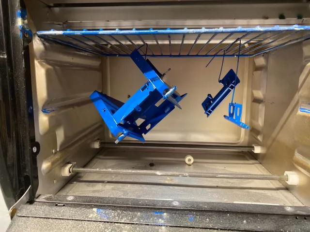

    Die Metallteile konnte ich mit unserer Vereinsinternen Pulverbeschichtung-Pistole und "Pizzaofen" ins neue Kleid tunken, die Druckteile mit 2K Autolack

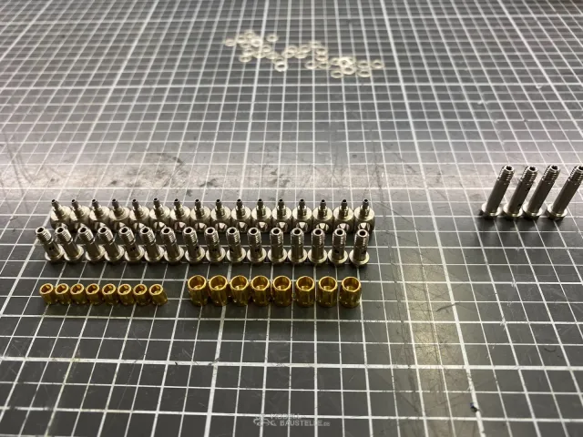

    Da ich selten etwas so lassen kann wie es ab Werk kommt :weglach2: werden die doch auf diesem Modell mächtig wirkenden H3mm Hydraulikschläuche durch 2mm ersetzt. Dafür habe ich mich mal an die neuen 2mm Verschraubungen von ScaleART gewagt, sehen hübsch aus und erfüllen ihren Zweck :Top:
    PS: auf dem Bild sind wegen einer Falschlieferung teilweise zu grosse Überwurf-Schraubhülsen zu sehen..... wurde speditiv durch ScaleART ersetzt.
    Wie immer ein toller Service :D:

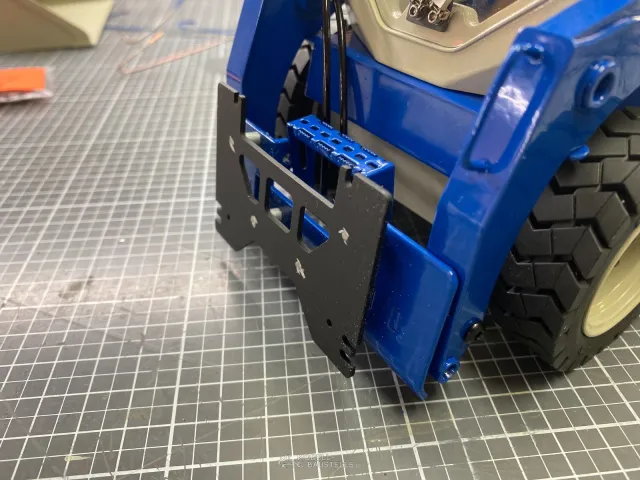

    Da ich bereits beim CAT 906 Kompakt-Radlader die ScaleART Frontanbauplatte verwende um schnell von Schaufel auf Palettengabel zu wechseln, kommt auch hier eine dran.
    Der einfacheheit halber, um nicht die ganze Frontplatte abzuändern einfach mittels Distanzhülsen
    Und so sieht das danach aus
