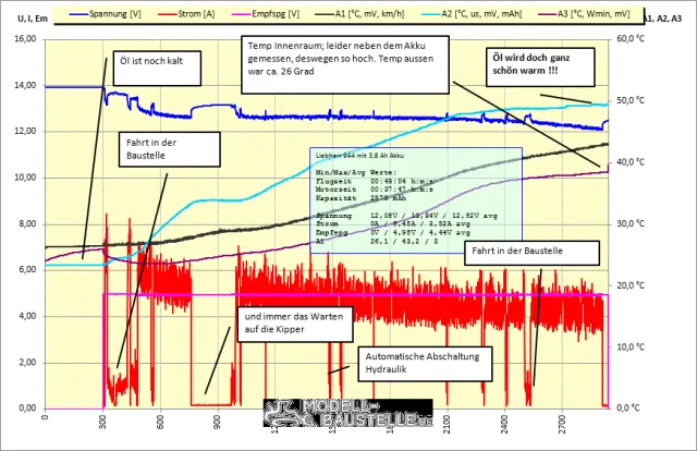

    Ich wurde schon angefragt, wie ich beim Liebherr die automatische Abschaltung realisiert habe:
    über einen betagten Brixl- Baustein werden 4 Servos (bzw. alle Hyd. Servos über zwei dieser Brixl-Bausteine) überwacht. Sind die Servos länger als z.B. 10 Sekunden in Neutralstellung (man wartet mal wieder auf einen Kipper) gibt der Brixl-Baustein den Impuls und über einen CTI-Steller wird das Servosignal von dem Regler verändert und dieser so aus bzw. eingeschaltete (also als ob man diesen über die Fernsteuerung ein bzw. ausschalet). Parallel kann ich über die Fernsteuerung nachtürlich das Regler auch ausschalten (die Automatik also übersteuern). So wird also kein Eingriff in de optimierte Reglersteuerung (Sanftanlauf) durchgeführt. So kann ich nicht mehr vergessen den Motor bei Pausen ab zu stellen (der ist ja so leise, das man ihn kaum hört :schlafen: ).
    ABER wie Ihr an dem Diagramm weiter oben sehen könnt, war der Bagger so gut wie immer mit seinen Hydraulikbewegungen im Einsatz und so richtig in seinem Element. Pausen wurde da nicht gemacht :warsnicht: . Tja die Kipper waren da einfach in der Überzahl und sehr schnell beim Wechseln.

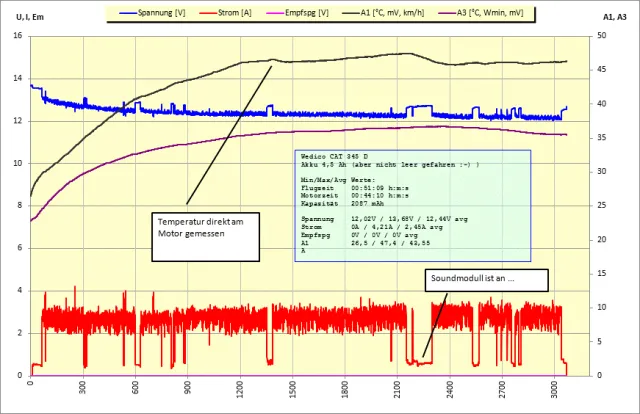

    Hallo zusammen, hier nun die Verbrauchsmessung vom Liebherr 944 Abbruch Bagger, heute an den 1. Wendlinger Truck Tagen aufgezeichnet ....
    als Vergleich auch noch die Messungen vom Wedico CAT 345 D (da ist mal wieder der Kettenantrieb defekt ...) und vom alten Damitz RH 6

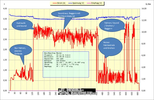

    Hallo, heute habe ich mal beim Wedico CAT 345 D den Stromverbrauch im ebenen Gelände und bei leichtem Material mitgeloggt. Selbst mit Sound in voller Lautstärke konnte ich den Stromverbrauch nicht über 3,5 A bringen. Mal sehen ob dies in schwerem Gelände am kommenden Wochenende auch noch so bleibt. Doch nun das Diagramm von heute:

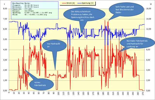

    heute konnte ich endlich mal den Stromverbrauch von meinem Stahl Volvo Dumper. Mti der Hydraulik werden ja Lenkung und die Mulde gesteuert und sofort habe ich festgestellt, dass mein Akku nicht mehr optimal ist und ersetzt werden muss... Nach dem 26.07.2010 werde ich mal die Messungen von einem längeren Einsatz bei den Wendlinger Trucker Tagen einstellen (Schwersteinsatz in sehr steilem Gelände). Ich hätte auch nicht gedacht, dass die Hydraulik kaum Strom verbraucht (nur 1,5 A).

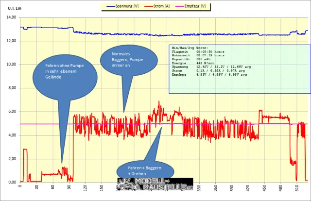

    hier mal eine Aufzeichung von Strom + Spannung beim 944 Abbruch (gemessen direkt am Akku) bei einem kurzen Baggereinsatz mit sehr ebenes Gelände und sehr leichtem Material.
    In ca. 2 Wochen stelle ich dann noch mal ein paar Diagramme von einem längeren Baggereinsatz ein (mit gelogen Spannungen / Strom / Temp am Tank / Temp am Akku / Temp am Druckreduzierer)... Auch logge ich dann mal bei einem Damitz 6 die Daten mit... (so zum Vergleich).
