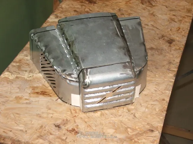

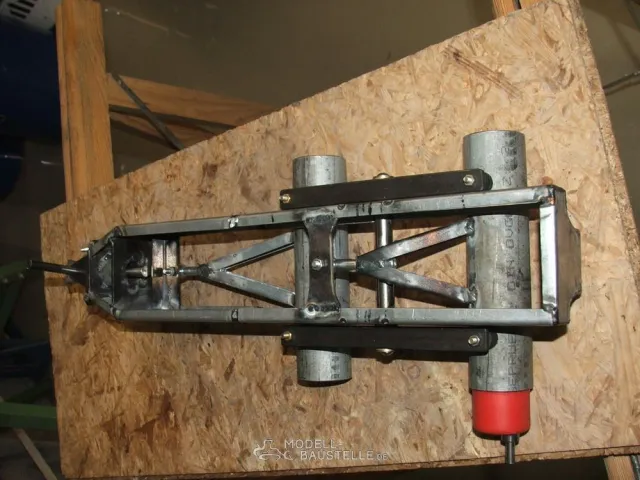

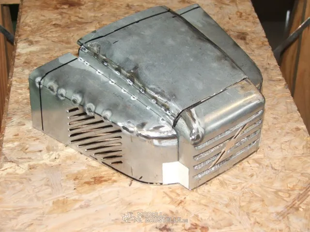

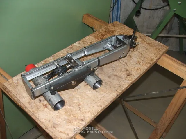

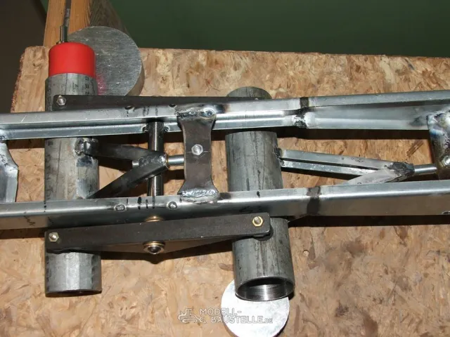

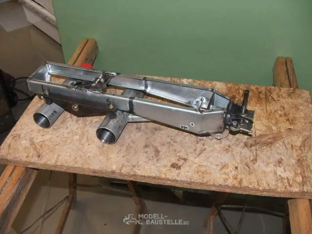

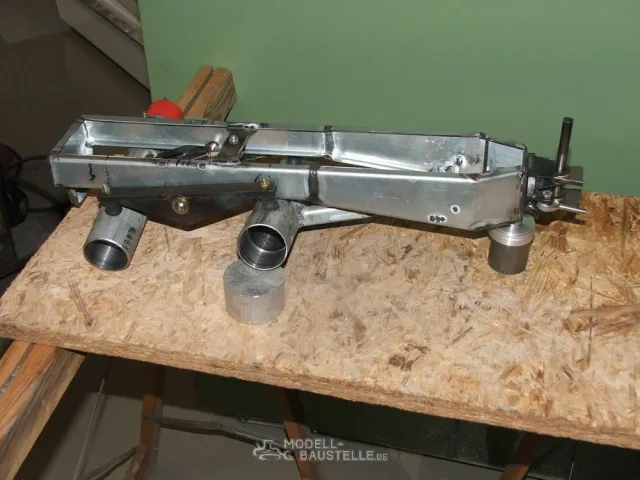

      Hier stell ich mal ein Paar Bilder von Dirks Volvo ein.

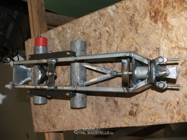

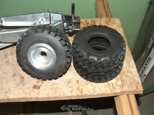

      Dirk wird dann noch das ein oder ander dazu schreiben, welche Motoren er verbaut hat usw....

      wow... Dirk, ich bin platt.
      Der wird hammermäßig. Größten Respekt wie Du die Haube gebaut hast! :wie geil;
      Da freu ich mich schon auf den weitern Baubericht.
      Willst Du ihn hydraulisch kippen lassen??

      Bernd,
      der Anfang sieht gut aus. Und endlich mal einer, der keine RB sondern mfa Motoren nutzt. :Top: :Top: :Top:

      Hallo Jungs!!!
      Da Bernd die Bilder schon reingestellt hat möchte ich mich auch zu wort melden!
      nach dem mein 984er doch schonein paar tage läuft und es doch öfters an Transportfahrzeuge fehlt, habe ich mich entschlossen einen Dumper zu bauen.
      Zuerst habe ich mich an das optisch am schwierigsten teil,der Motorhaube gemacht,diese habe ich aus 1mm Stahlblech gedengelt!
      Das Fahrgestell bekommt 6 540er MFA getriebemotoren in die Rohrachsen.
      Lenken und Kippen wird sehrwarscheinlich mit 18er Zilindern verwirklicht.
      Mfg euer DIRK

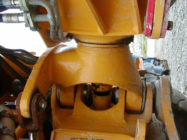

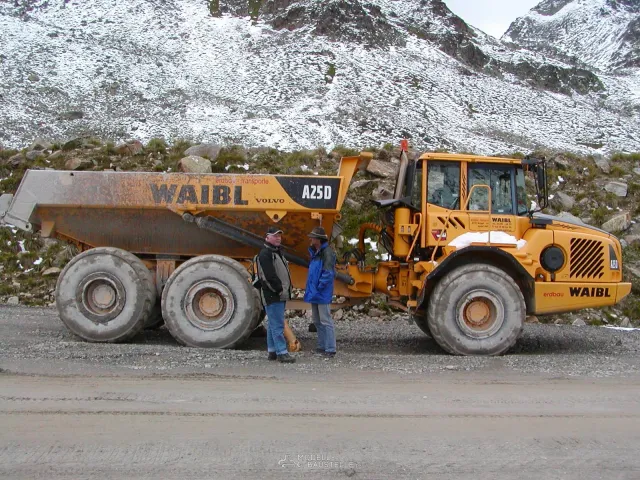

      Hallo an die Hailer Massen-Modell-Schmiede :hand: .
      Leute sagts mal, Ihr treibt Sachen 10-Sterne .
      Der Volvo sieht super aus! Wenn Euch noch Bilder von nem Volvo A25 helfen.....da bin ich in Österreich mal mit der knipse um einen rumgeflitzt ^^ .
      Wenn interesse besteht einfach melden!

      Hallo Dirk
      Dein Dumper sieht schon mal Klasse aus 05-Sterne .Wenn du die 540ger MFA Motoren verbaust die werden einiges an Strom brauchen, deswegen habe ich an meinem Dumper nur die 385ger MFA verbaut. Die sind zwar schwieriger einzubauen weil der Motor vom Durchmesser her kleiner ist als das Getriebe, musste extra dafür Ringe drehen die ich dann über die Motoren gesteckt und verklebt habe. Die Motoren werden von zwei Madenschrauben in den Achsrohren gehalten.
      Gruss Bernd
