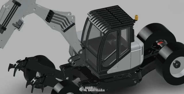

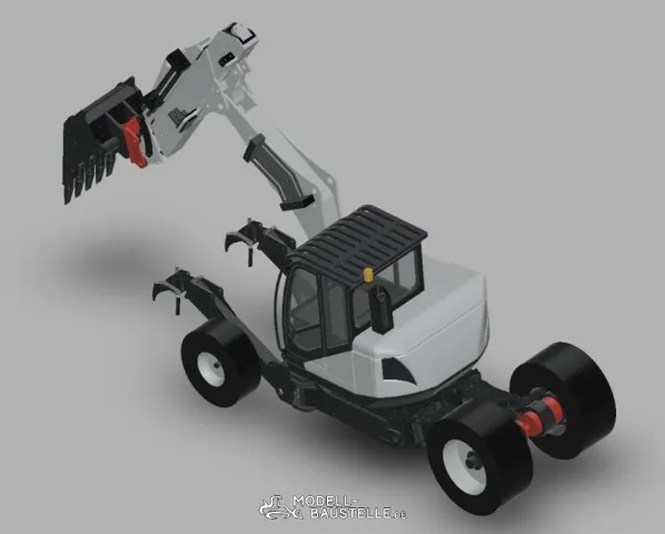

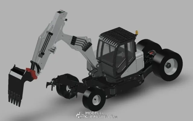

      Entstehen soll ein Euromach R125-3 Schreitbagger in 1:10.
      Nach fast 4 Monaten Konstruktion im CAD bin ich nun auf dem Stand dass der Bau des eigentlichen Modells beginnen kann.
      Großteil wird hier aus Aluminium und Messing entstehen.
      Kabine und Aufbauten des Oberwagens habe ich 3D Sintern lassen aus Polyamid.
      Löffel und Schnellwechsler sind ja bereits endstanden.
      Als Komponenten finden im Modell Platz :
      Kampshoff 900ml Pumpe
      Premacon 6 fach Ventilblock
      Premacon DBV
      Fumotec Zylinder 18mm /16mm/12mm
      Reifen sind von Modellpräzision und Tränkl.
      Da der Platz leider , trotz der Größe, sehr begrenzt ist muss ich auf einen Ausbau der Kabine verzichten.
      Dadurch findet sich allerdings der Platz für einen 3S 5000mA/h Lipo sowie einen 150ml Hydrauliktank.
      Als Steuerung wird meine Spektrum DX10T zum Einsatz kommen mit AR12310T Empfänger und XPlus Modul welches in den Unterwagen kommt.
      Zudem findet ein CTI 4x2 Umschaltbaustein dort seinen Platz.
      Durch die Version mit XPlus Modul im Unterwagen komme ich mit einer 5 poligen Drehdurchführung (2x 10A, 3x 2A) aus.
      Antrieb der Räder erfolgt über Servonaut RB35 1:100.
      Damit ergibt sich eine Geschwindigkeit von ca 1,3km/h ( Das Original schafft max. 14km/h)
      Als Schwenkmotor soll ebenfalls ein Servonaut RB35 1:100 zum Einsatz kommen.
      Im Großen und ganzen soll es das erstmal gewesen sein .
      Näher auf Details möchte ich dann bei der Vorstellung der einzelnen Baugruppen eingehen.
      In dem Sinne bis demnächst :Winker:

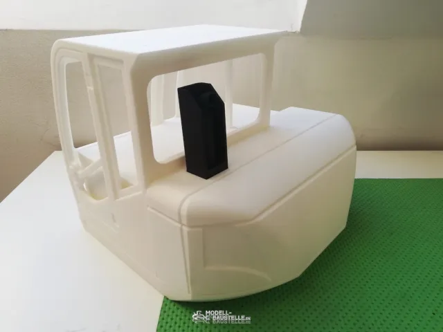

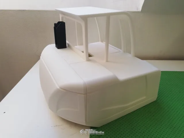

      Morgen ,

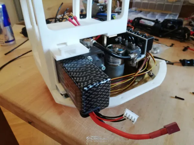

      Vor einigen Tagen sind die 3D Sinterteile angekommen.

    • Christian
      Alles ausser CAT
      • 15. September 2018 um 19:06
      Da wirds bestimmt eng drin :)
      ____________________________
      Gruß Christian

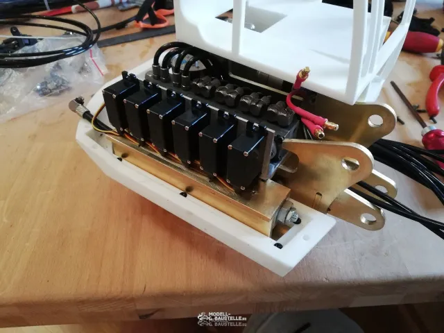

    • Daewoo
      • 15. September 2018 um 20:10
      Servus christian,
      Das stimmt. Platz ist leider mangelware. Das wurde schon im Cad klar.
      Trotzdem habe ich eine Lösung gefunden um den 6 fach Ventilblock relativ Wartungsfreundlich unter zu bekommen und dabei noch eine Möglichst saubere verlegung der Schläuche und Kabel hinzubekommen.
      Das größere Problem war es allerdings einen möglichst großen Akku unter zu bekommen. Diesen hatte ich nähmlich in der ursprünglichen Planung fast vergessen :S
      In den nächsten Tagen gibts nun auch die Frästeile für die Grundplatte so dass der Oberwagen schon Technisch fertig gemacht werden kann.
      Grüße Feli

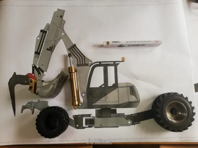

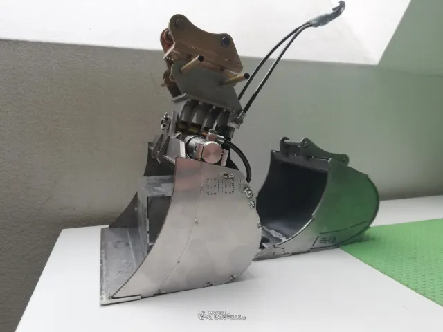

      Die letze Woche gabs auch 2 schöne Anbaugeräte,
      Zum einen einen Schwenkbaren Tieflöffel von Tw-Hydraulik sowie einen Löffel vom Fumotec Pc290.
        • 368,44 kB
        • 1.920 × 1.440
        • 302,77 kB
        • 1.920 × 1.440
      Grüße Feli

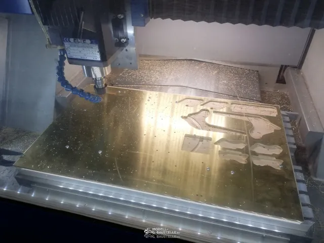

    • Daewoo

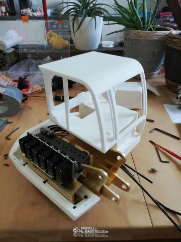

      • 19. September 2018 um 13:41
      • #6

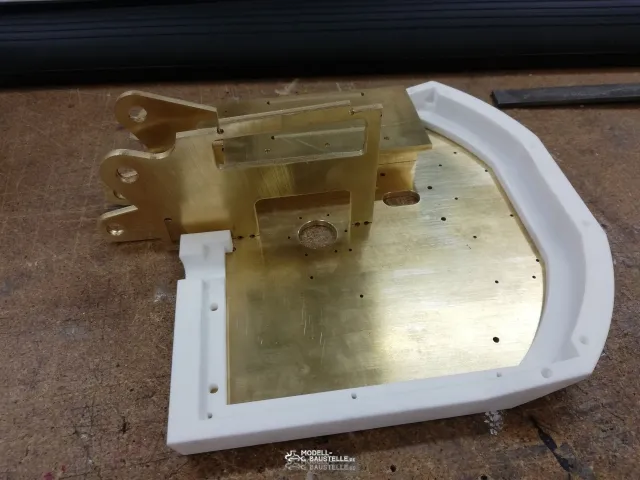

      Gestern Abend wurden die Teile für die Grundplatte aus 4mm Messing gefräst.
      Gerade sitze ich daran die unzähligen Gewinde und Löcher vorzubereiten.
      Ebenfalls findet gerade der erste Test einbau statt.
      Ventilblock usw fanden schon ihren Platz. Wenn das alles passt wird die Grundplatte verlötet.
      Grüße Feli

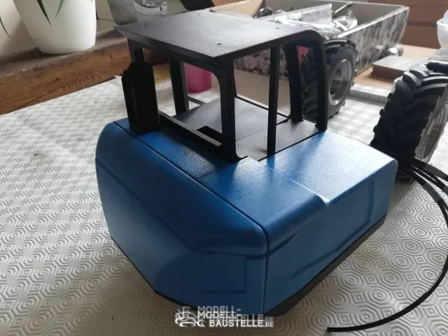

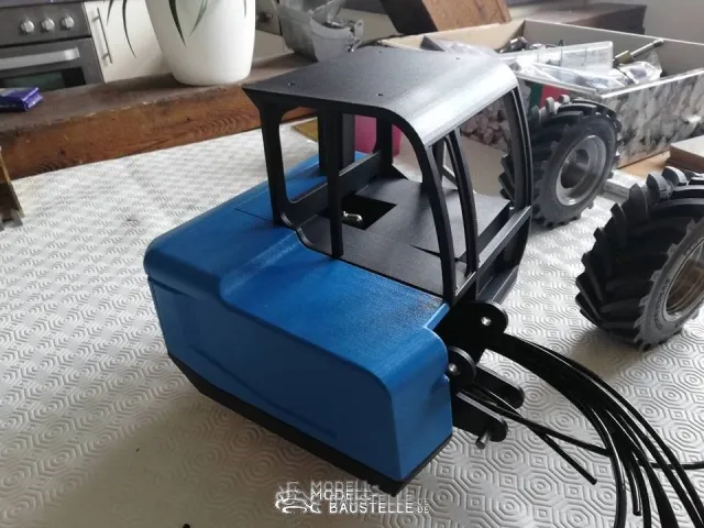

    • Daewoo
      • 1. Januar 2019 um 18:06
      • #10
      Abend ,
      Nach 2 Tagen Lackiererei is nu endlich etwas Licht am ende fürs erste .

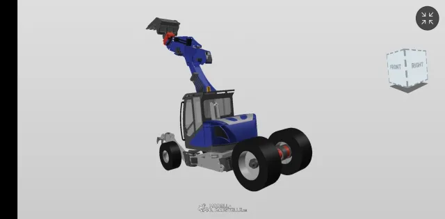

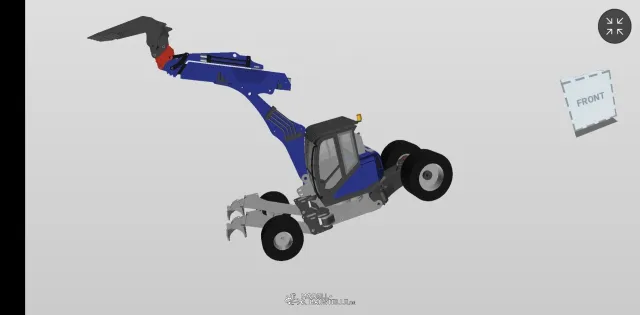

    • Daewoo
      • 7. Januar 2019 um 17:01
      • #12

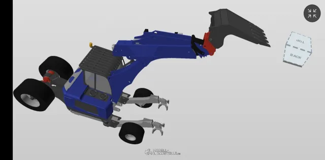

      Hallo Ulrich,
      Danke, ich hoffe er wird so wie ich mir das Vorstelle. Steckt schon verdammt viel Planung und Hirnschmalz drin.
      Als Antriebsräder kommen die Hinterräder vom Fendt 1050 von Modellpräzision. Die kleinen sind von Tränkl.
        • 90,59 kB
        • 1.920 × 946
        • 74,74 kB
        • 1.920 × 946
        • 78,96 kB
        • 1.920 × 946
      Grüße Feli

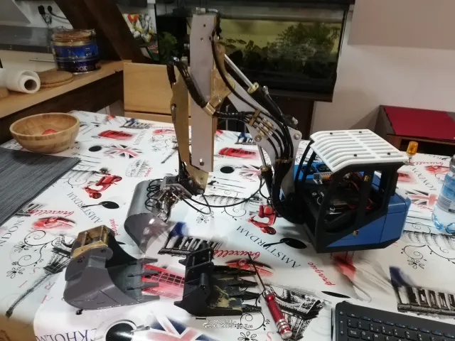

    • Daewoo

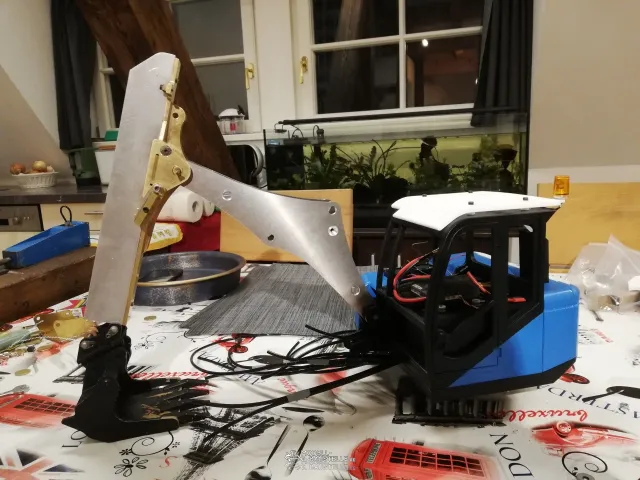

      • 10. Juli 2019 um 17:47
      • #19
      Nach langer Pause mal wieder was gemacht...
      Der Teleskop besteht aus Alu Rechteckrohren. Um das ganze schön Spielfrei und trotzdem Leichtgängig zu haben befinden sich darin einstellbare Gleitplatten aus 3mm Pom. Mit der Verschlauchung bin ich noch nicht glűcklich... Die werde ich noch neu bauen die nächsten Tage. Im Moment spuckt die Fräse die Teile fűr den Unterwagen.
