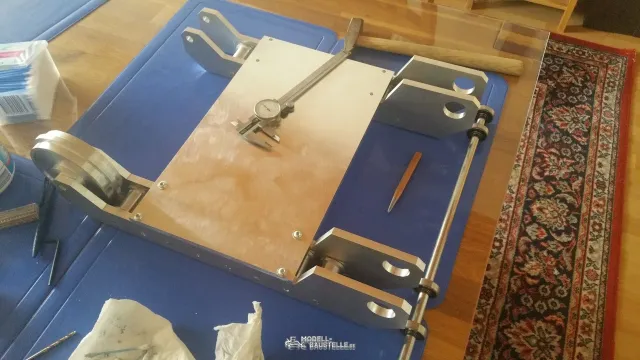

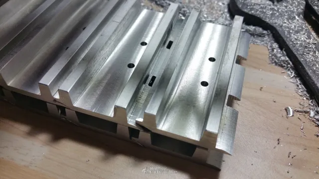

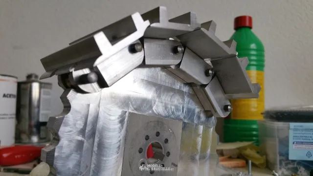

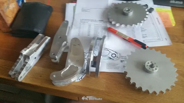

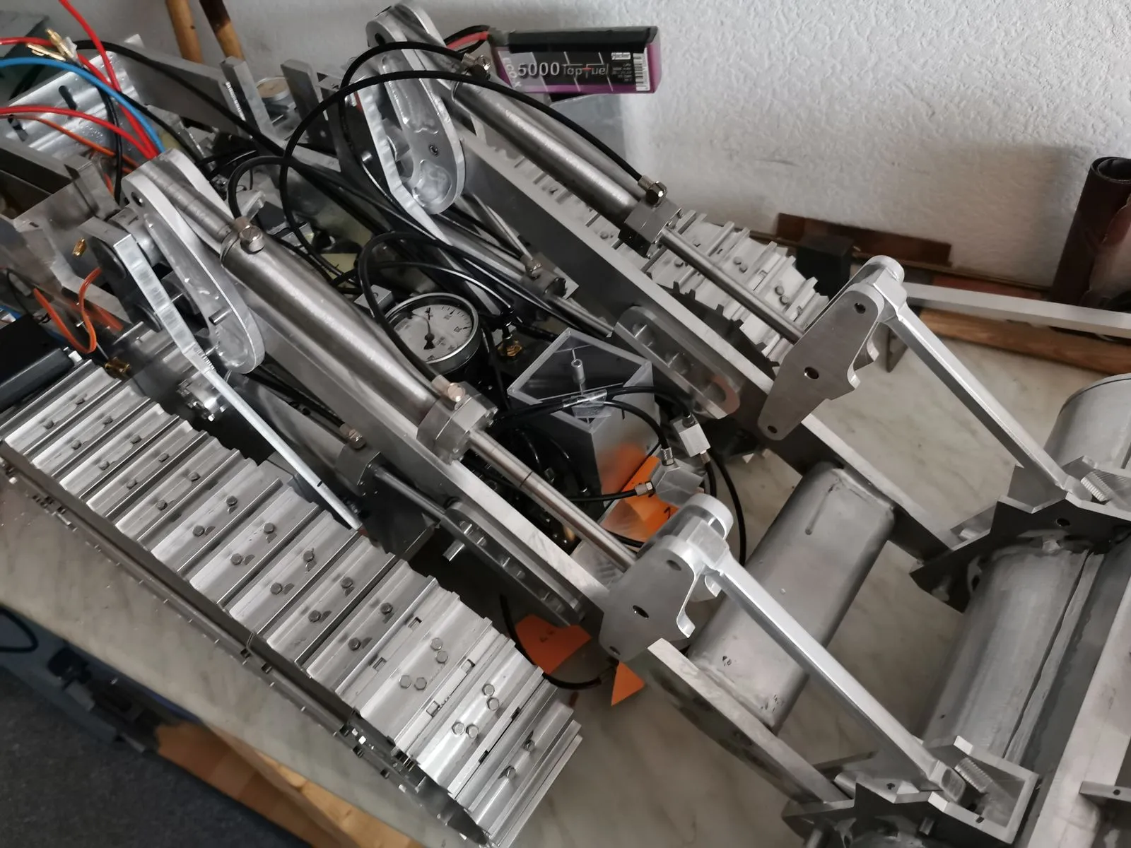

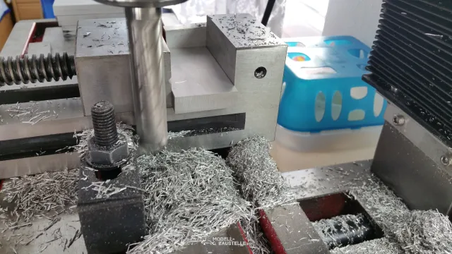

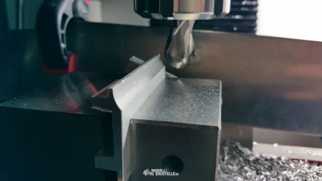

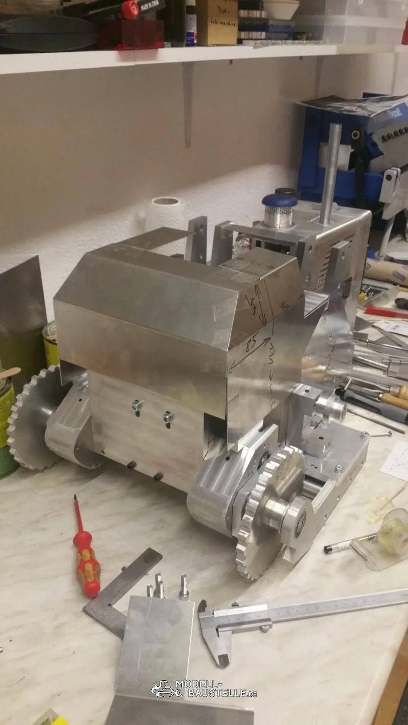

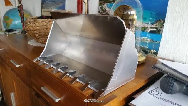

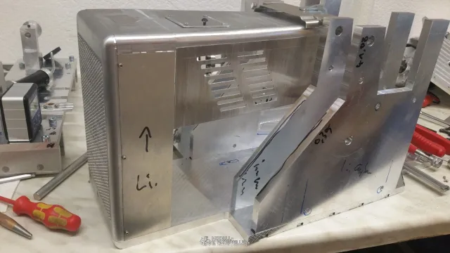

      Ich habe vor über einem Jahr nach ein paar Überlegungen und Planungen mich zu diesem Projekt entschlossen. Einen CAT 983 in 1:8 was nicht gerade klein ist. Er wird so an die 50kg kommen.

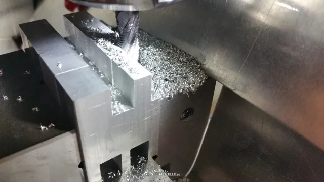

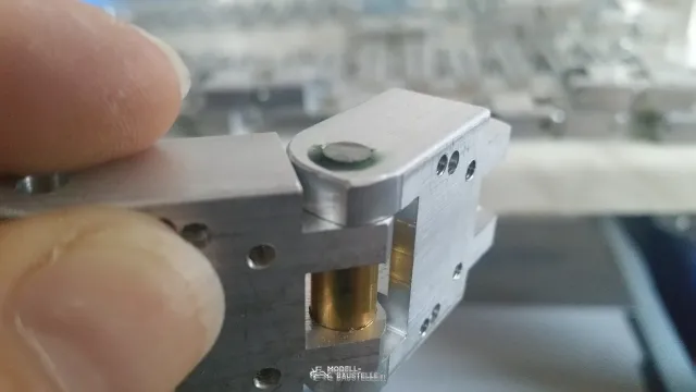

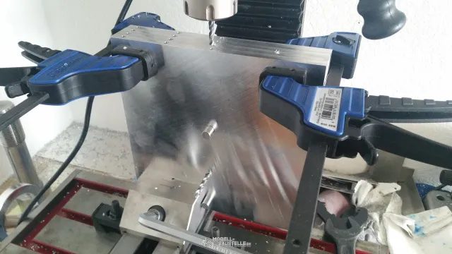

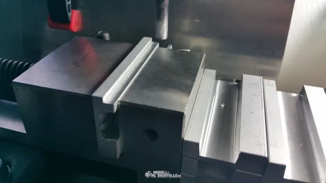

      Es begann damit, die Schaufel von dem Oldie zu zeichnen und Material besorgen. Nachdem das geklappt hatte, bin ich auf die Ketten los gegangen. Viel wusste ich nicht davon, in ein paar Modellbauforen versuchte ich ein paar Modellbauer zu fragen, was weitgehend unbeantortet blieb. Ein paar Ansätze, wo es drauf ankommt habe ich zusammen getragen und dann umgesetzt. Es waren über 8 Wochen, bis diese Kettenteile fertig waren. Jede Bodenplatte einzeln heraus arbeiten. Mit einer manuellen Fräse, Schritt für Schritt. Die Kettenglieder ebenso.

      So, hier mal eine weitere Bildreihe

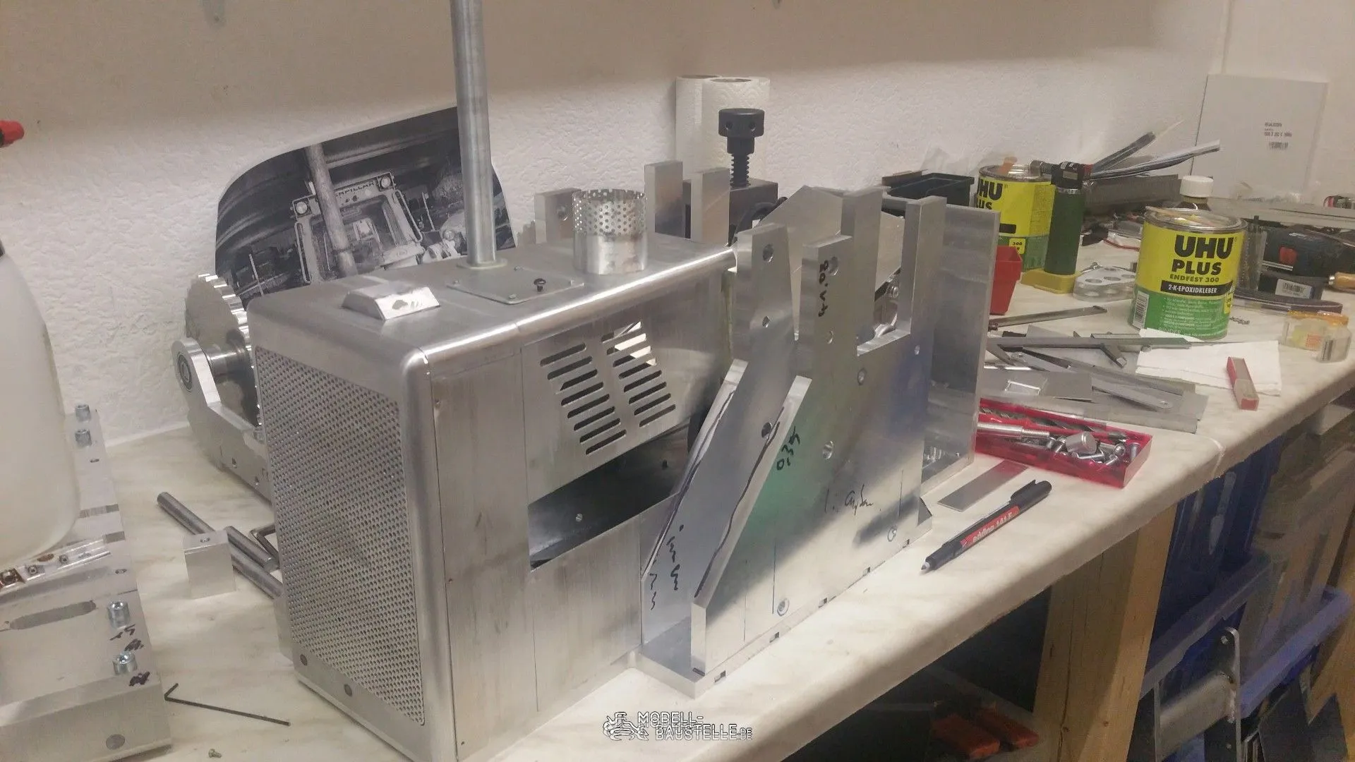

      Sehr schönes Projekt und ich staune über die Materialstärke von Motorhaube und Führerhaus! 8o

      .... na ja, die 1mm Alu sind nicht weiter nennenswert. Beim Führerhaus ist noch nichts zu sehen bis auf das Hubgerüst. Dahinter wird ebenso verkleidet wie vorne. Der Rahmen von "Motorhaube" um den Kühlergrill ist als statisches Bauteil wichtig, damit es hält, vor allem wenn man wo gegen fährt.

      Beim Original ist das auch massiv. Lediglich das Gitter ist schwächer, Obwohl das Gitter doppelt gesetzt ist. Denn 1mm ist zu wenig. Schon deswegen, weil ich die Löcher nachträglich von 1,9mm auf 2,4mm aufgebohrt habe.

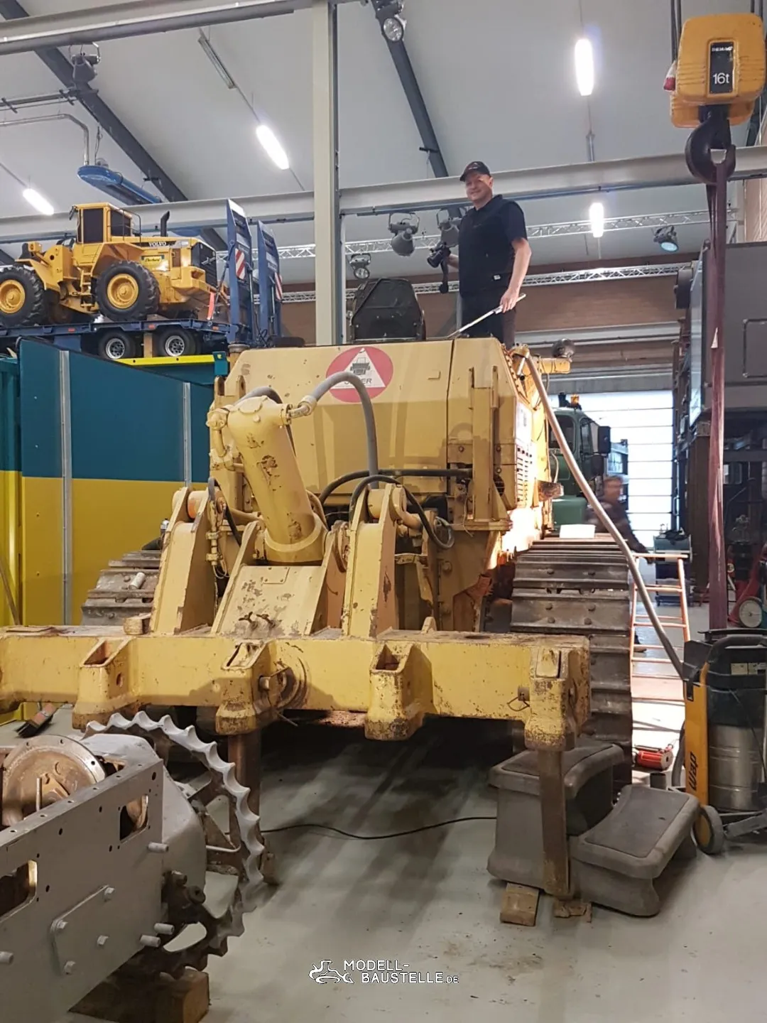

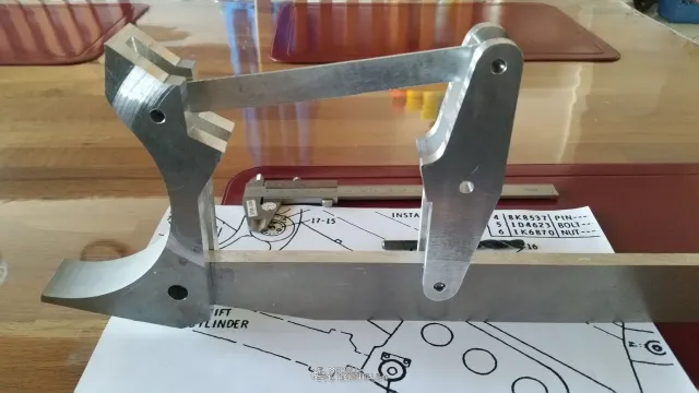

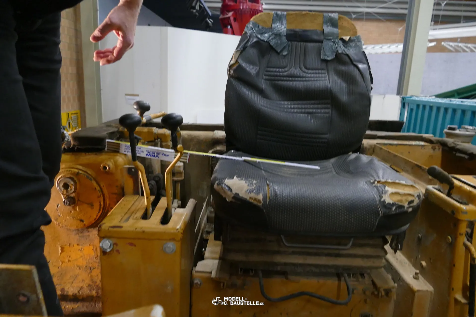

      Noch ein paar Maße besorgt ...

      Wo man Panzertape so alles findet!!! Aber putzen könnte man das Maschinchen doch mal! :undweg:

      • #11
      Der wird gerade restauriert. Ebianum Baumaschinen Museum in Fisibach - Schweiz.

      • #12
      Ich will ja nicht vom Thema ablenken, aber was steht denn da links von Dir auf dem Tieflader. Scheint ein Modell im Maßstab 1: ? zu sein. :kratz:

      • #13
      Das düften die Maschinen von Hans Jürgen Wessels(?) in 1:2,5 sein. Hab mich schon gefragt, wo die abgeblieben sind. Sollten vor ein paar Jahren mal wieder verkauft werden. Stehen die anderen auch noch dort?
      https://www.ebianum.ch/baggermuseum/i…massstab-1-2-5/

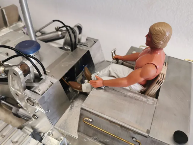

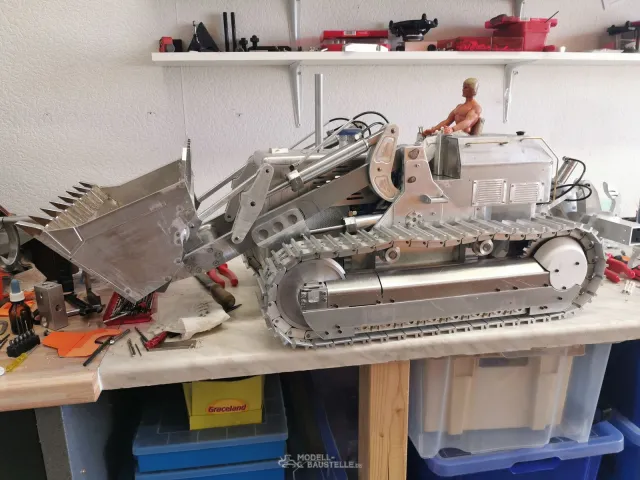

      Update.
      Anpassen Karosse hinten.

      • #15
      Hello again,
      ist soweit voran gegangen.

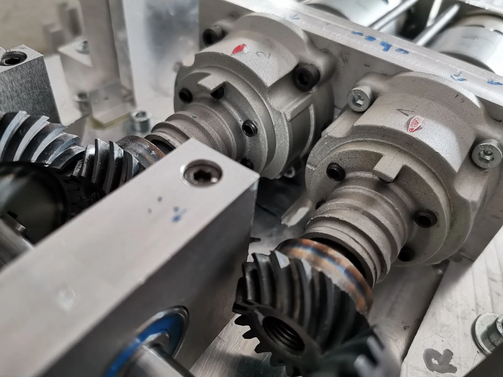

      Das Gerät wiegt fahrfertig 50 kg, muss noch bissle Farbe dran. Der Antrieb ist mittlerweile der dritte. Aber dafür originales Fahrverhalten.

      • #17
      So, alles dicht. Hab harte Maßnahmen getroffen.
      Alles zusammen gebaut, lackieren ist angesagt.

      • #18

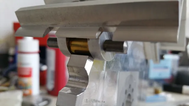

      Schöne Raupe, ist das die aus Das Krokodil und sein Nilpferd ?!
      Aber täuscht es mich oder ist das Kettenband Falsch herum ?
      ____________________________
      Gruß Christian
    • Schrauber Bodo
      • 12. April 2020 um 08:45
      • #19
      Hallo Christian ,
      das war auch mein erster Eindruck, :kratz:
      Aber nein , das ist eine Zweistegkette die es an der 983er auch gegenen hat .
      Grüße Bodo
      Mitglied der IG Stonebreaker-Area
      http://www.stonebreaker-area.de/
      Rentner sein ist ein " full time Job " !
    • Christian
      Alles ausser CAT
      • 12. April 2020 um 09:25
      • #20
      Hallo Bodo,
      Ja du redest von den Bodenplatten und ich vom Kettenband, ein Kettenband ist vorne Außen und hinten Innen.
