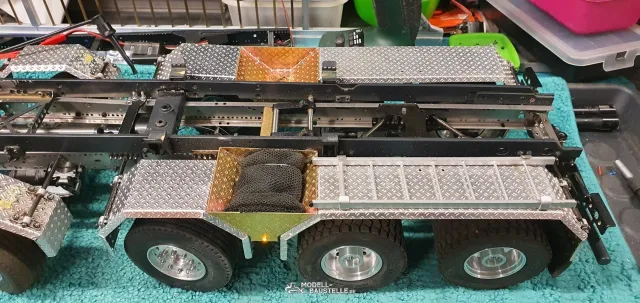

  • Hallo zusammen
    Es wurde wieder was am MAN gebaut mit der Hilfe von Damian...
    Ich habe den Hydrauliktank bis zum Schluss aufgehoben, weil ich einfach noch nicht wusste wie ich ihn bauen soll...
    Da kam es sehr gelegen, dass mir Damian seine Hilfe anbot beim Zeichnen, Konstruieren und Ausfräsen usw.
    Im KPZ habe ich meine Ideen mal Damian gezeigt und so kam dann die Idee des Hydrauliktank zustande.
    Ich lass mal die Bilder sprechen die ich von Damian erhalte habe...
    So sah es mal auf dem PC aus...
    Und so in Real...
    Das Innenleben im Tank
    Der Zusammenbau...
    Da man die Pumpe mit dem Tank nicht gleich sehen soll, wurde alles unter einer Abdeckung versteckt... ;)
    Auf der rechten Seite kommt noch der Auspuff hin.
    Der Notausschalter darf natürlich auch nicht fehlen...
    Das ganze mal zur Probe zusammen gestellt.
    Und natürlich schon mit der Beschriftung des Originalherstellers...
    Jetzt muss ich eigentlich nur noch die Schläuche anschliessen und alles testen...
    Bis bald...
    Gruss Reto

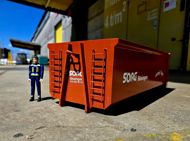

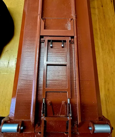

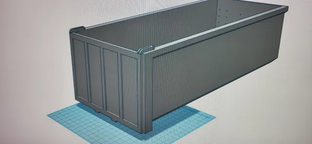

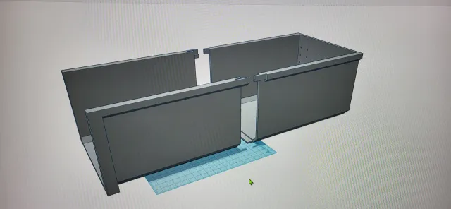

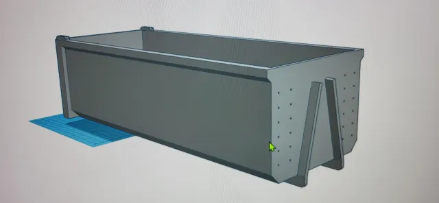

  • Hallo zusammen
    Da ich nun auch ein 3D Drucker bei mir steht, habe ich mir die Mulde gezeichnet wo ich schon lange wollte. Gezeichnet wurde im Tinkercad.
    Bis auf die Rollen ( Alu) und der Bügel zum aufnehmen ( Messing) ist alles aus dem 3D Drucker in PETG. Bei der Klappe habe ich noch eine Verstärkungsplatte aus Messing verbaut.
    Auf den Tinkercad Bilder seht ihr noch die erste Version der Klappe, bei der neueren habe ich es abgeändert und verstärkt, da sie mir abgebrochen war. (Bild 6)
    Die Verriegelung wurde so gewählt, dass wenn der MAN schief steht, immer ein öffnen der Klappe funktioniert. Darum wurde sie verbunden.
    Ich lass mal die Bilder sprechen...
    Gruss Reto

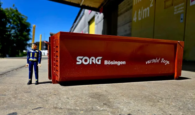

  • Hallo Reto
    Schön mal wieder was von dir zu sehen. Die ist schön geworden, auch wenn ich das in Alu doch immer noch lieber mag
    Hallo Hendric
    Ja lange ist es her...
    Alsfeld fehlt hat doch ein wenig...
    Ich habe lange überlegt, ob ich die Mulde aus Messing oder gar Stahl bauen soll, aber habe mich dann für 3D entschieden.
    Ich sammle jetzt noch ein wenig Erfahrungen mit der Mulde und schaue ob sie hält.
    Vielleicht lesen die Chinesen mit und nehmen meine Mulde als Vorbild und ich bekomme dann eine geschenkt...8):P
    Bald kommen noch die Einsatzbilder der Mulde..
