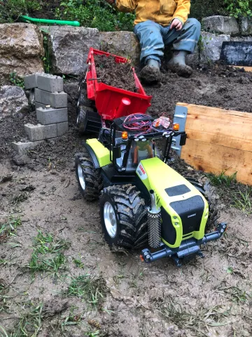

Xerion 5000 mit Kipper

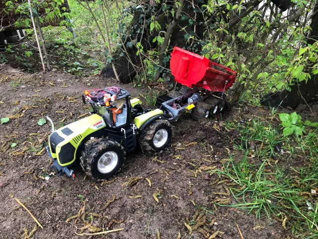

  • Hallo zusammen,
    mit diesem Bild möchte ich mein nächstes Projekt vorstellen.
    Ich werde versuchen, hauptsächlich nur Neues vorzustellen und euch nicht zu langweilen.
    Natürlich werde ich mich wieder bei euch Profis an Erfahrung bedienen.
    Was mir bei diesem Modell auf jeden Fall vorschwebt, ist eine realistische Beleuchtung inkl. Rundumleuchten.
    Dazu verwende ich wieder ein CTI Schaltmodul, mit welchem ich Fahrlicht, Fernlicht und Arbeitsscheinwerfer einschalte. Dazu werde ich unterschiedliche große Widerstände einlöten.
    Das Untergestell wird Blocher.
    Beim Kipper bin ich noch unschlüssig.
    Aber eins nach dem Anderen.
    Gruß Tobi

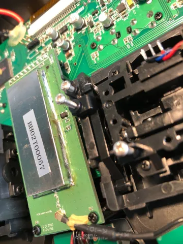

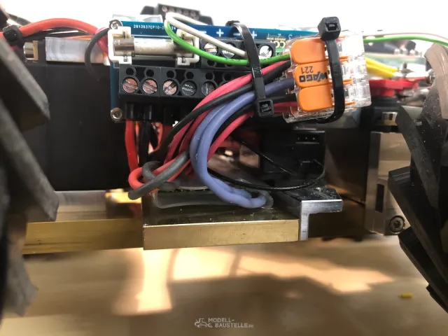

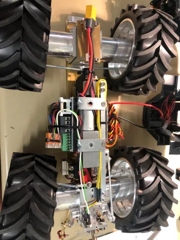

  • Während ich auf den Bausatz warte hab ich den hier eingebaut. Der war noch vom Premacon Stromverteiler übrig.

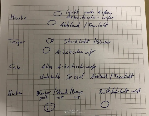

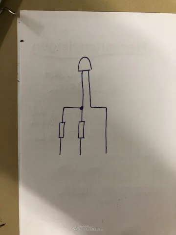

    Heute habe ich mit Claas telefoniert und mir mal die Beleuchtung erklären lassen. Ich hoffe Ihr könnt meine Sauklaue lesen (falls es jmd. interessiert).
    Nun schwebt mir vor, z.b. für das Abblendlicht/Fernlicht und auch für das Standlicht/Bremslicht eine LED zu verwenden, und diese mit 2 unterschiedlichen Widerständen zu verlöten. Sprich ich bräuchte ein Modul, welches einen Kanal einschaltet, und umschaltet.
    Oder das CTI Schaltmodul um den - zu schalten, dann bräuchte ich aber noch eine Art Umschalter. Ich werde mal eine email zum freundlichen CTI schicken, aber falls jmd. mit Erfahrung was weiß, wäre ich dankbar.
    Gruß Tobias
  • Und schon wurde mir von CTI geholfen.
    Ich hab falsch gedacht, aber ich kann einfach auf den Minus Schaltausgängen unterschiedliche Widerstände legen und diese an der LED zusammenführen.

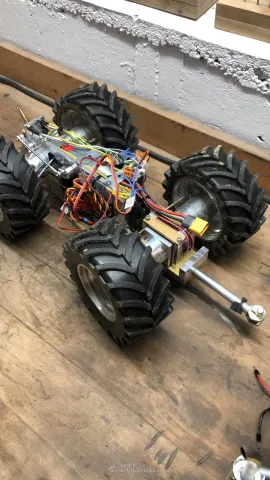

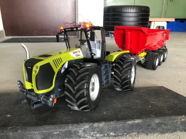

  • Leider hatte ich in letzten Wochen wenig Zeit, aber es geht voran.

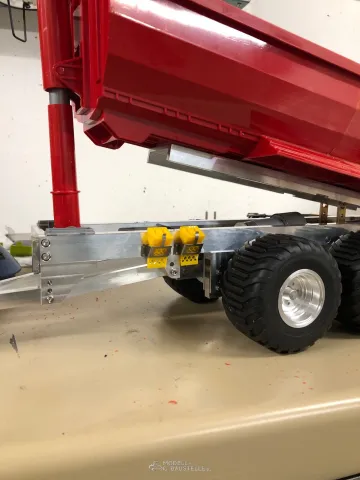

    Die ersten Teile sind montiert. Bilder lohnen nicht, da nur nach Bauanleitung gebaut wird.
    Die Qualität des Blocher Bausatzes lässt keine Wünsche übrig. Sehr „simpel“, massiv, brutal schwer. Bei der Bauanleitung tue ich mich etwas Schwer, da diese nicht für den dümmsten anzunehmendsten User konzipiert wurde :)
    Niepelt Beleuchtung für den Xerion ist auch gekommen, zusätzlich Lampengläser Rot/ Gelb für die hinteren Kotflügel und Spiegelfolie.
    RKL Pistenking sind auch schon montiert (dazu folgen Bilder).
    Beim Auspuff bin ich noch am Tüfteln, aber der wird nicht original (Bruder) bleiben.

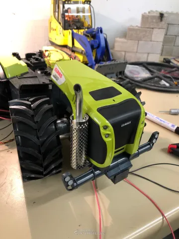

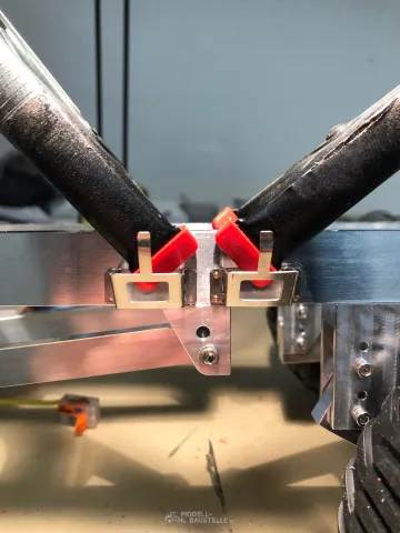

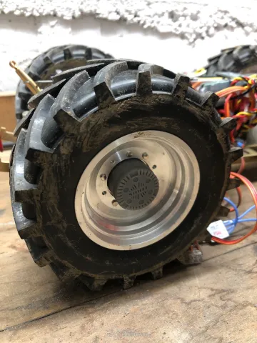

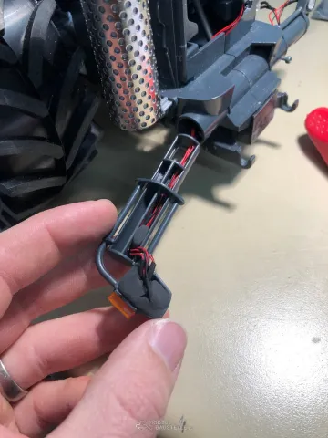

  • So sieht meine RKL Montage aus, ich hab einfach die Teller von den originalen Bruder RKLs bearbeitet, zusätzlich wegen der Höhe noch eine U-Scheibe.
    Dieses mal werde ich das Modell komplett fertig bauen, und dann lackieren :)

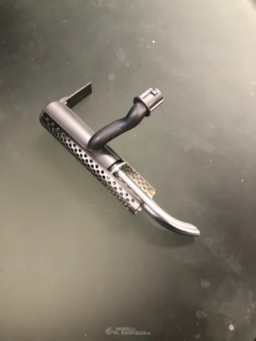

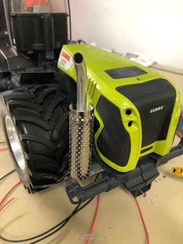

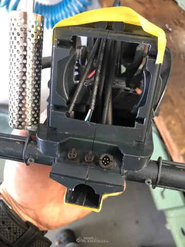

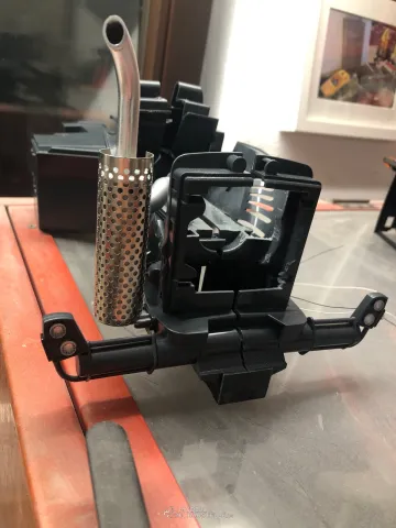

    Hier der Auspuff, das Rohr und das Blech ist von Fechtner. Die Länge wird noch bearbeitet.
    Gruß Tobi

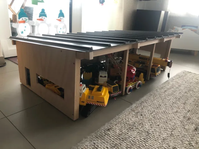

  • Eine Kleinigkeit (wobei es doch etwas Arbeit war) ist nebenbei entstanden, eine Maschinenhalle für den Garten. Mein Sohn hat schon alle Plätze beschlagnahmt :)

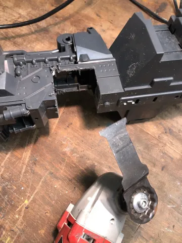

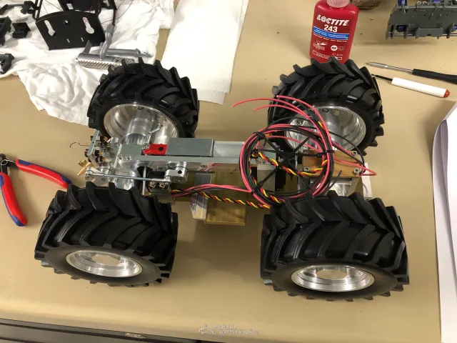

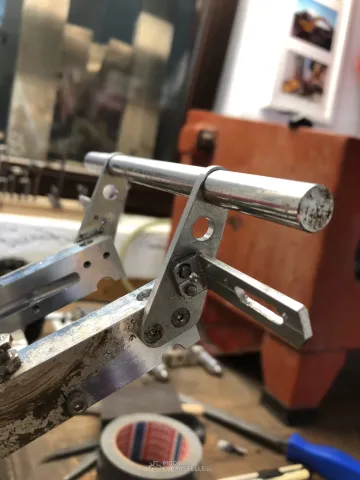

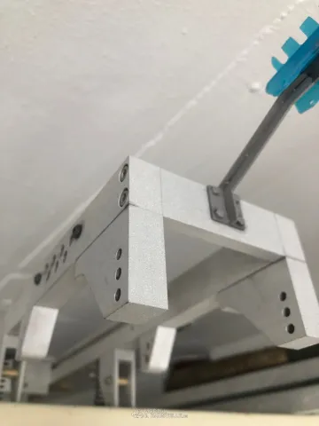

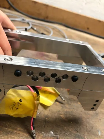

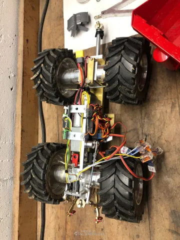

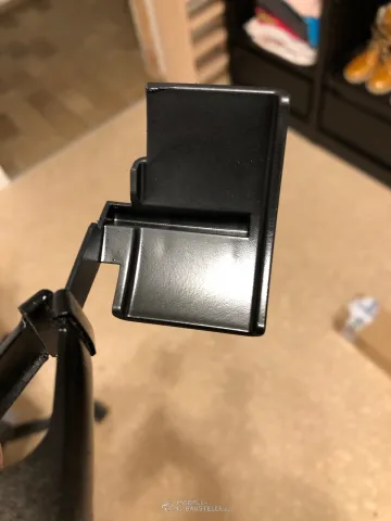

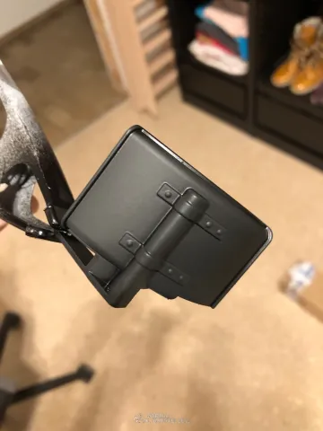

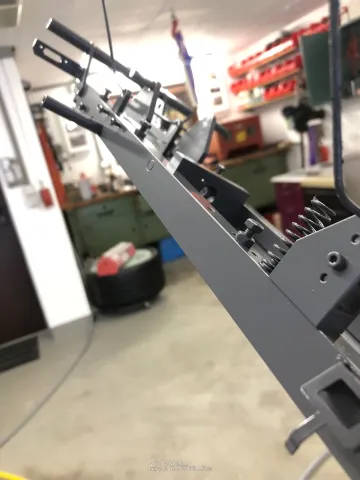

  • Also jetzt muss ich doch Bilder reinstellen, auch wenn es nur nach Anleitung gebaut wurde.
    Extrem robust und schwer.
    Dann habe ich mich mal ganz langsam an das Aussägen gemacht. Mit meinem billigen Multitool & Sägeaufsatz geht das extrem gut, freihand und exakt.
    Natürlich wird noch gefeilt wenn es passt.
    Gruß Tobi

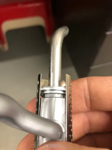

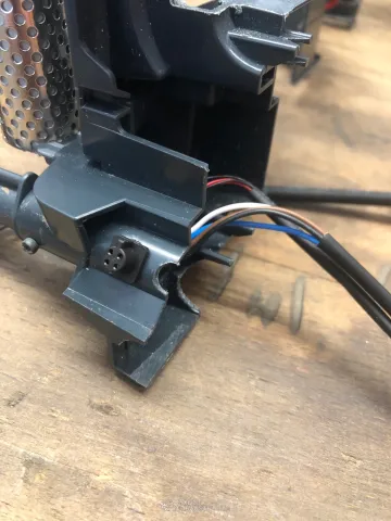

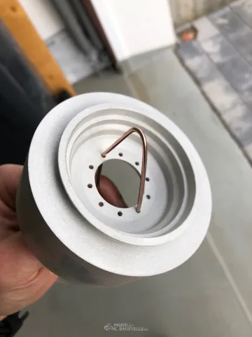

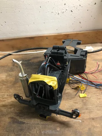

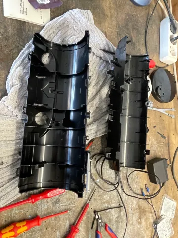

  • Das mit dem Auspuff hat sehr schön funktioniert. Ich habe verschiedene Unterlagscheiben als Zentrierung für das Rohr und das Gitter unten und oben eingesetzt.
  • Es ging etwas weiter:

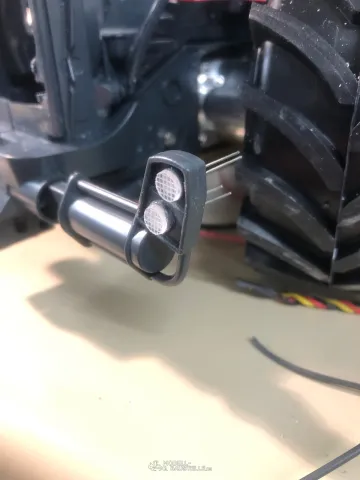

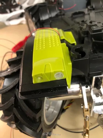

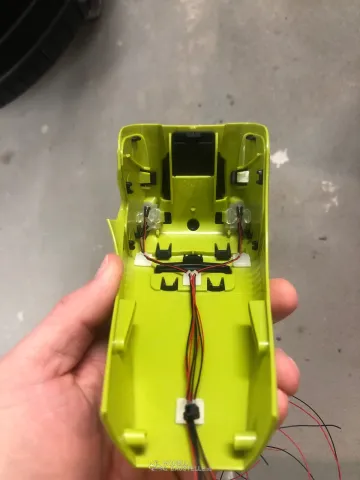

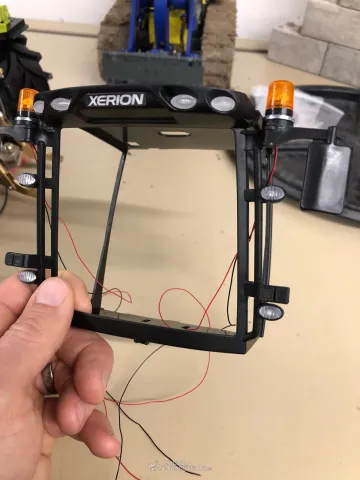

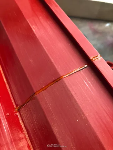

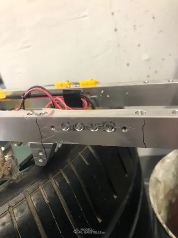

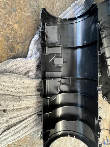

    Niepelt Beleuchtung für Motorhaube. Da ich auch dazulerne, Gehäuse wurden mit Heiskleber fixiert und Kabel mit selbstklebenden Klammern. Bei meiner Raupe hab ich zuviel verklebt :)

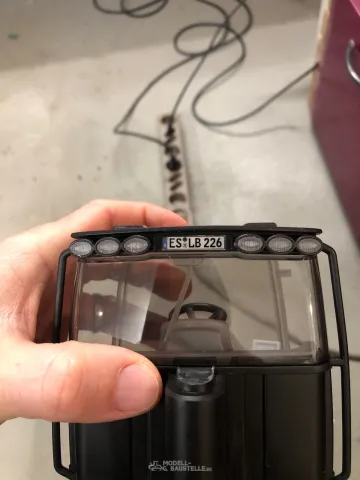

    Frontbalken Eigenbau mit Niepelt 3mm Leds und Scheibengläser. Für die Blinker muss ich mir noch was einfallen lassen.

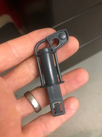

    Dann ist mir noch was Blödes passiert. Hat einer der FMB Geiger Kunden evtl. noch diese Teile übrig? Der Bohrer war leider schneller drin als ich reagieren konnte.

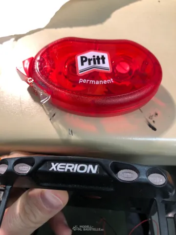

    Des weiteren geht leider schon der „Xerion“ Aufkleber ab. Ich werde mal versuchen, diesen mit dünnem Doppelklebeband zu montieren.
    Grüße Tobi
  • Das mit dem Doppelklebeband von Pritt hat super funktioniert.

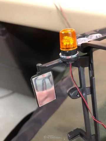

    Spiegelfolie (Schutzfolie ist noch drauf) von Niepelt:
    Wunschkennzeichen von Fechtner:

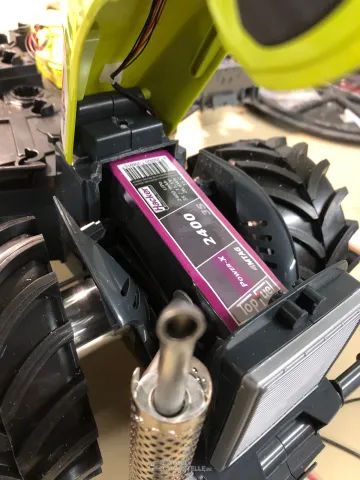

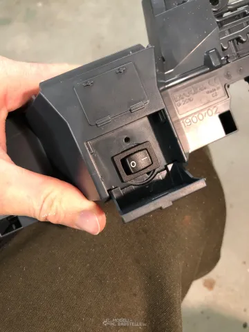

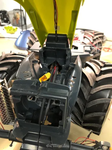

    Und Akku ist am Platz. Ich hoffe der ist ausreichend. Sonst müsste ich deutlich mehr rausschneiden.
    Gruß Tobi

    Grösste Sorge war bei der Beleuchtung die Logik und Funktion umzusetzen. Da wurde ich aber von Helmut/CTI beruhigt :)
    Grösste Herausforderung ist eigentlich der Platz. Aber das passt glaube ich.
    Micha, wie groß ist denn dein Akku?
