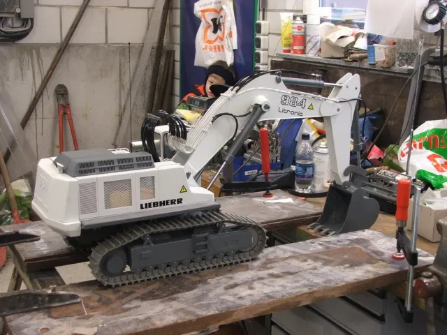

      • #21

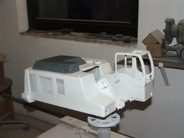

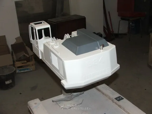

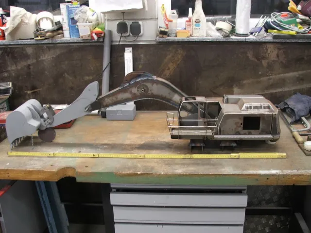

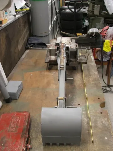

      Es geht weiter mit Bilden vom Oberwagen und dem angebauten Ausleger.

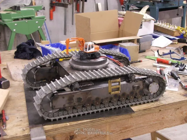

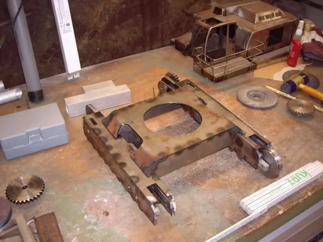

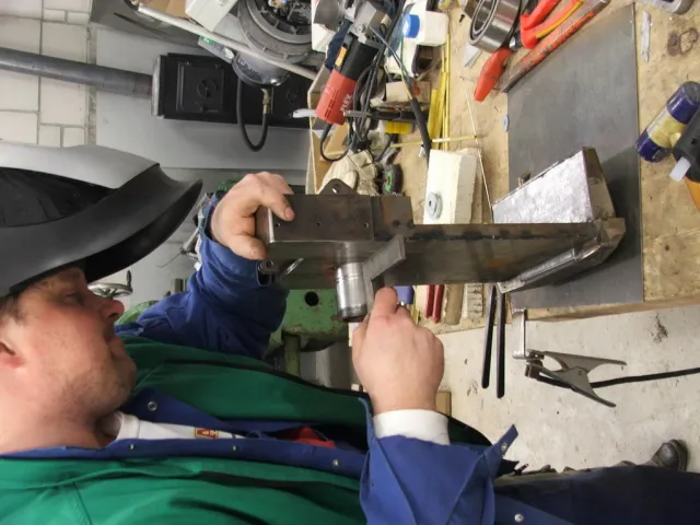

      • #22

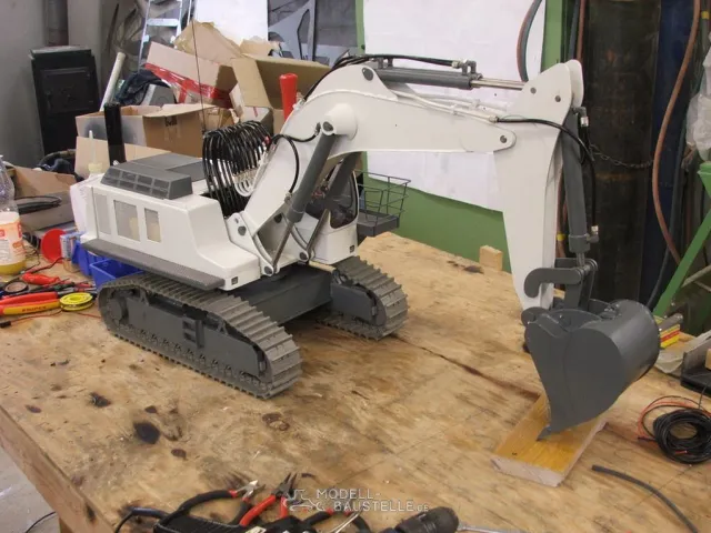

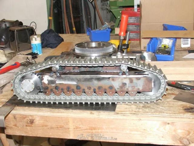

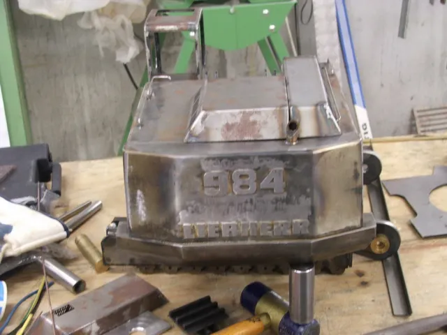

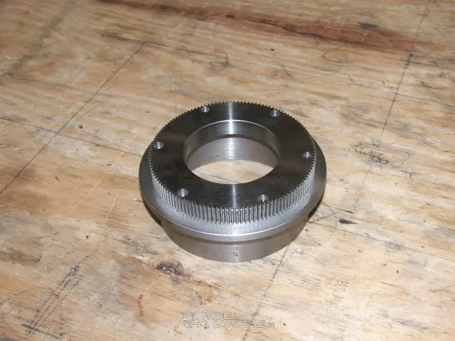

      Hier nun ein paar Bildern vom Aufbau des Unterwagens.

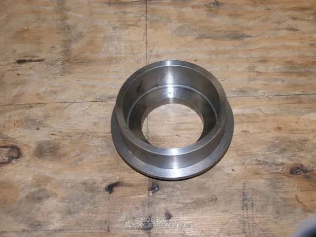

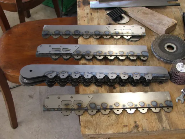

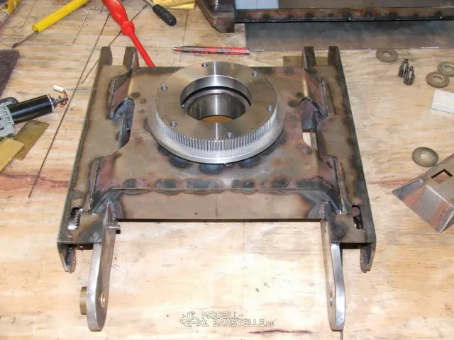

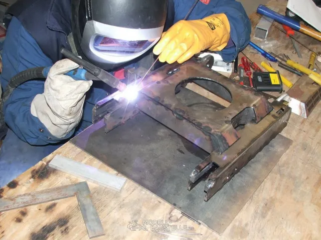

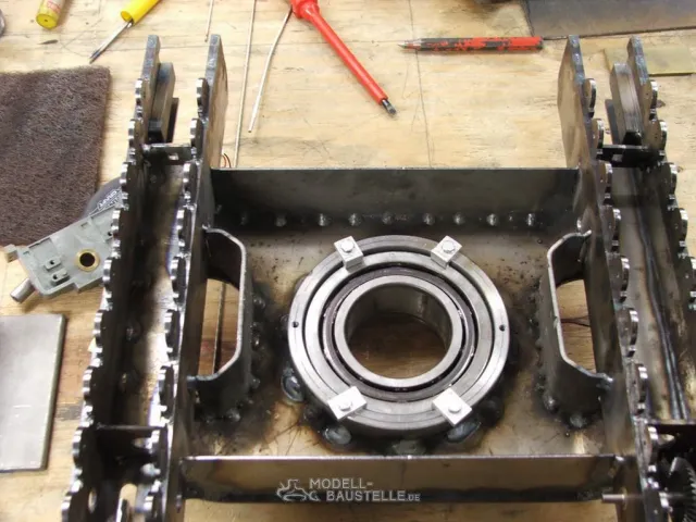

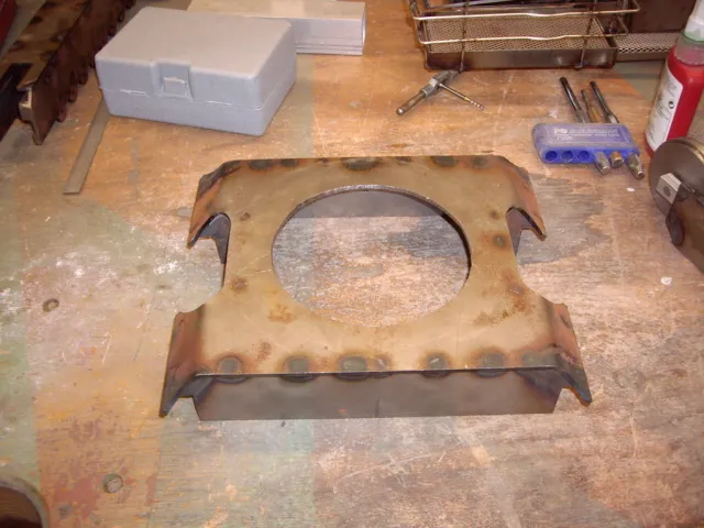

      Es geht weiter mit den Bildern vom verschweisen des Unterwagens und dem Drehkrans samt Lagersitz.

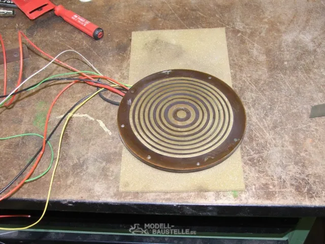

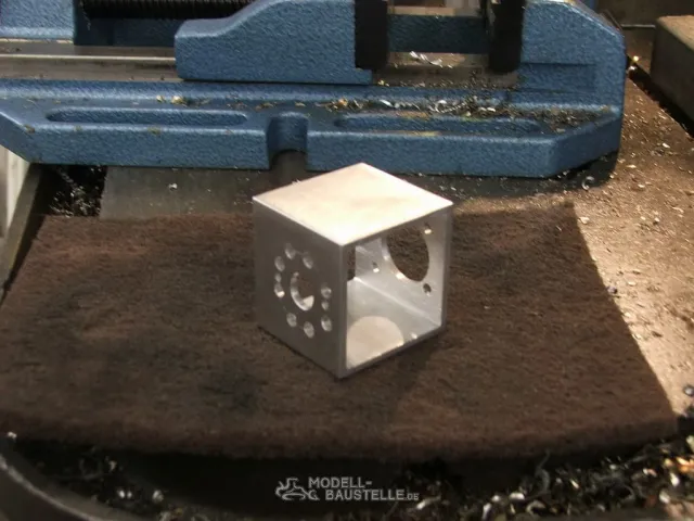

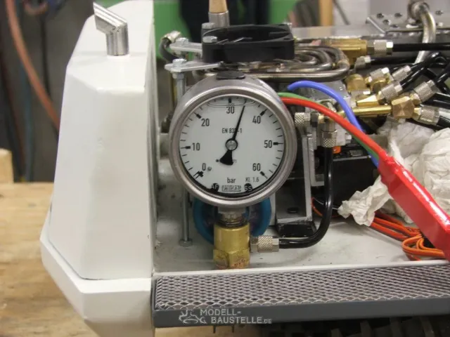

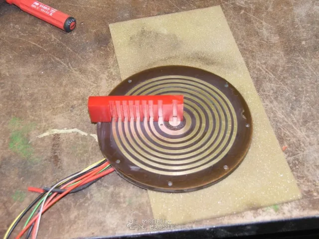

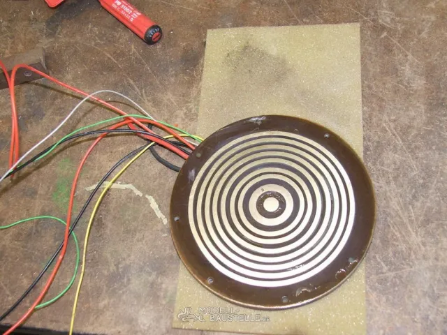

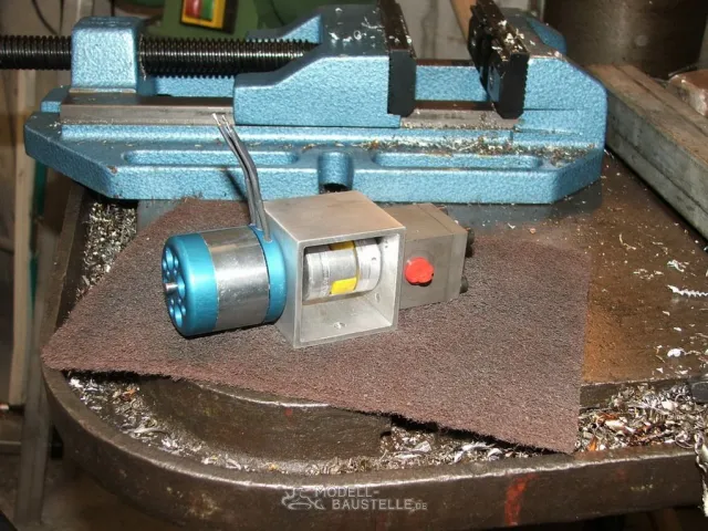

      Hier seht ihr den halter für Motor und Jung Pumpe samt Kuplung,
      Desweiteren den Schleifring für die Stromabname.

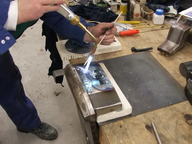

      • #29

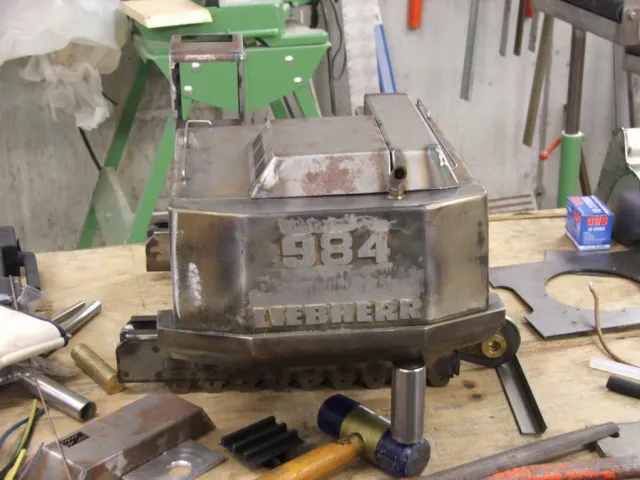

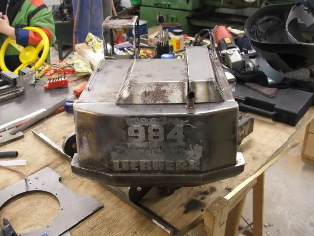

      Hier Bilder vom auflöten der Buchstaben und Zahlen aufs Kontergewicht

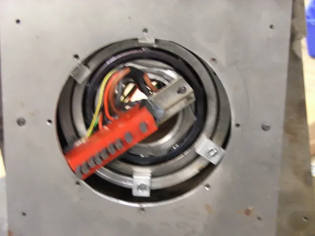

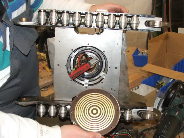

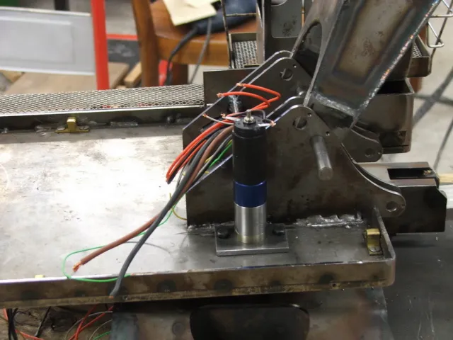

      Es geht weiter mit Bildern vom Schwenkantrieb und von der Elektrichen Drehdurchführung

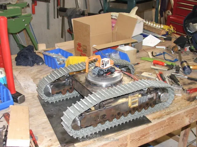

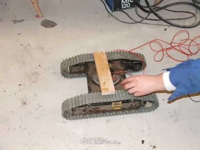

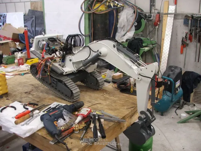

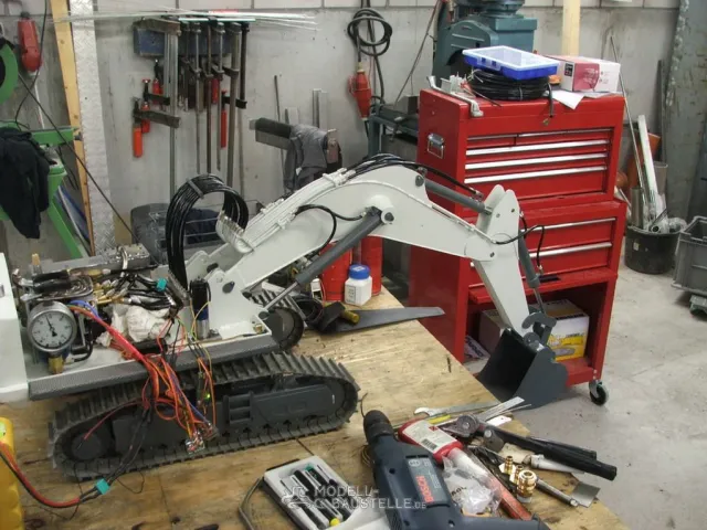

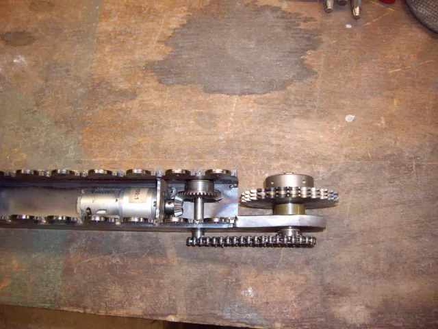

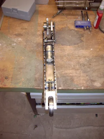

      Und weiter gehts mit dem Kettefahwerk beim Probelauf

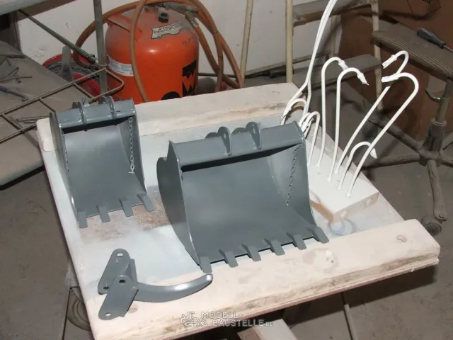

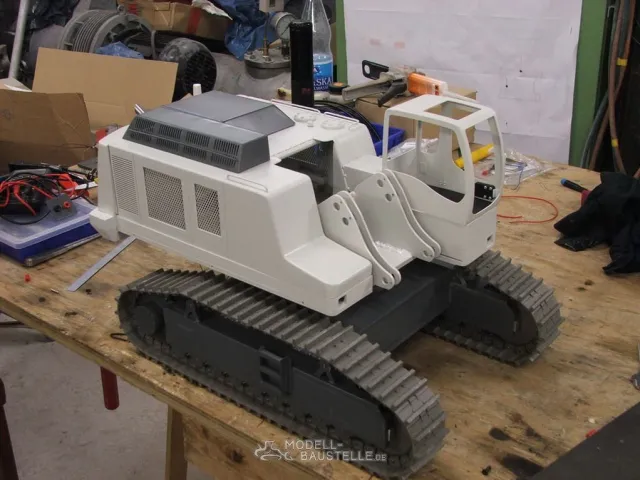

      Bilder direckt nach dem lackieren

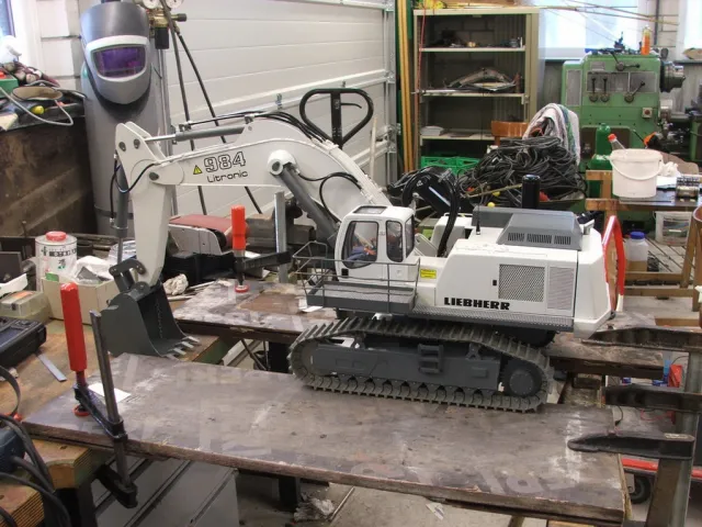

      • #33

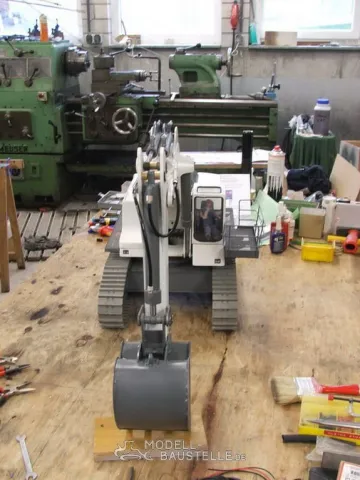

      Fertig montiert vor dem ersten ersten Test

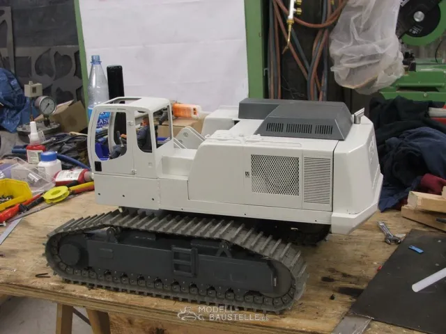

      • 19. Oktober 2007 um 14:08

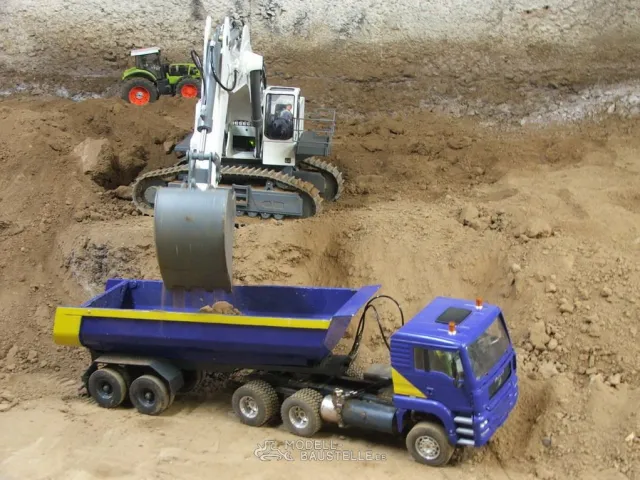

      • #34

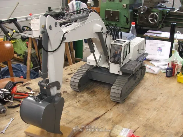

      und hier sind die Bilder vom Testlauf :D

      Dirk und ich haben gut ein Jahr lang an dem Bagger gebaut, es war für uns beide auch der erste Bagger den wir gebaut haben.

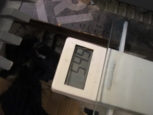

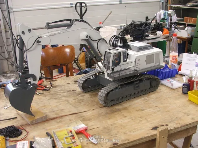

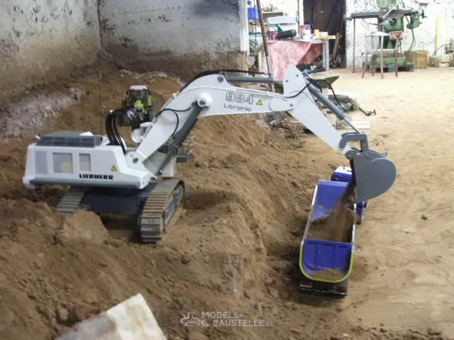

      Nun noch Bilder vom Bagger mit Beschriftung, die Aufkleber hat mir Silvano gemacht (Atlas 1804)
      das Einsatzgewicht beträgt 54,5kg

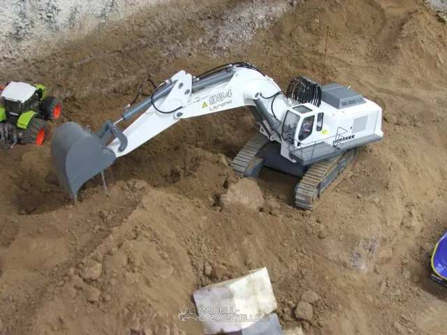

      • 21. Oktober 2007 um 14:49
      • #39
      Alos die Maße.
      Er ist ausgestreckt etwas über 1,2m lang
      Das Fahwerk ist 33cm breit.
      Er mißt komplet in der Breite über die Laufstege gemessen 38cm.
      Vom Boden bis zur Kabienendecke sind es 32cm.
      In der Parkposition ist er bis Oberkante Arm 50 cm hoch und mist in der Länge 92 cm
      Nun gibt es noch ein paar einsatz Bilder
