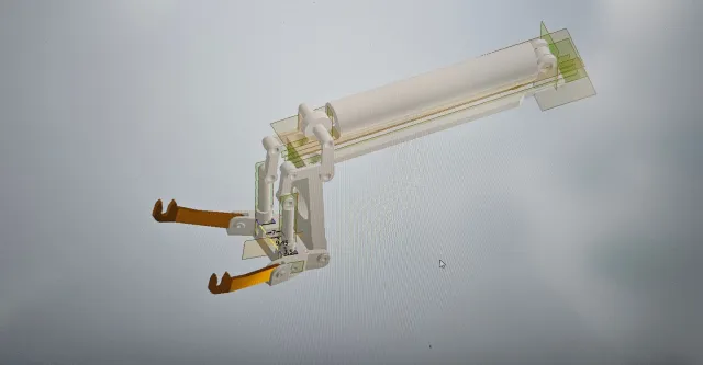

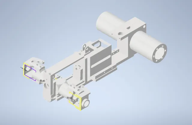

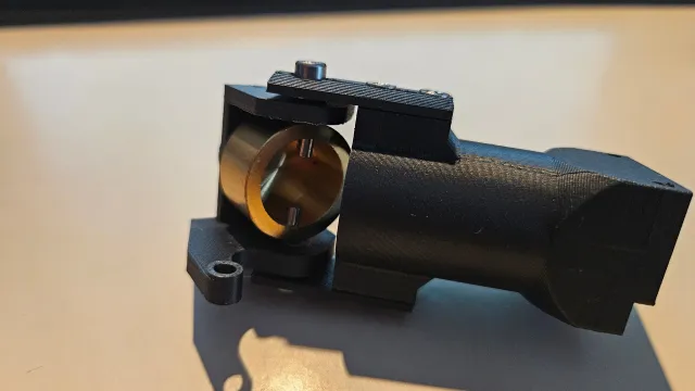

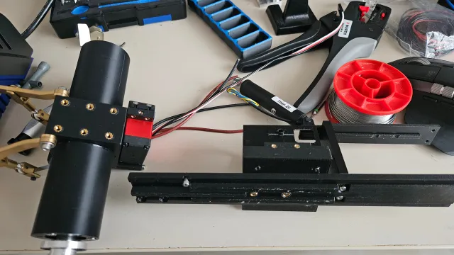

Einen habe ich noch, der selbst gezeichnete FRontkraftheber.
weiteres beim Zusammenbau

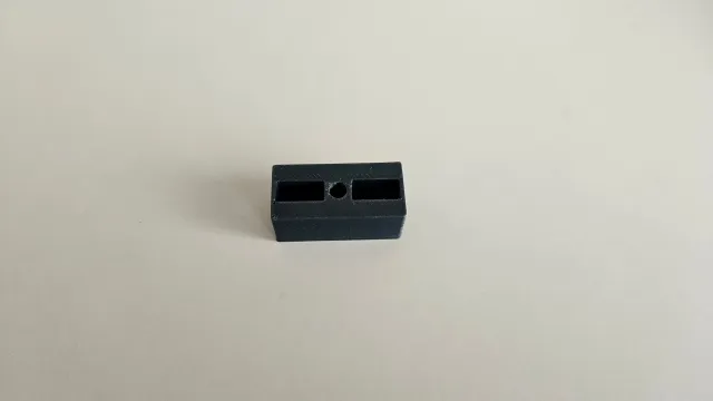

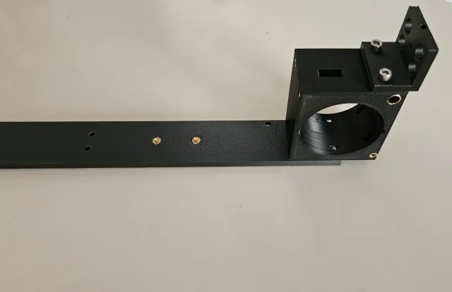

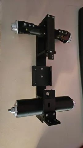

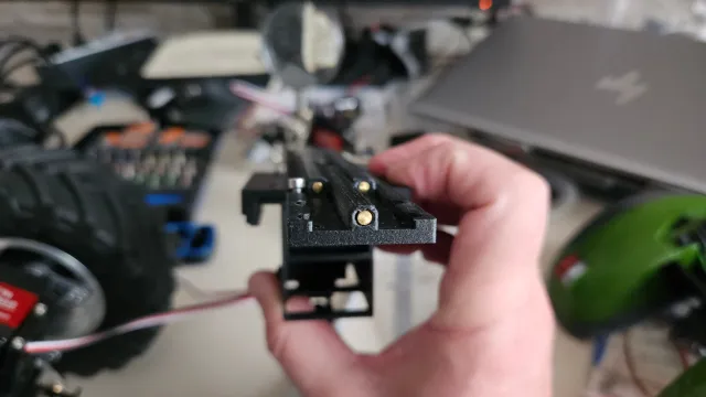

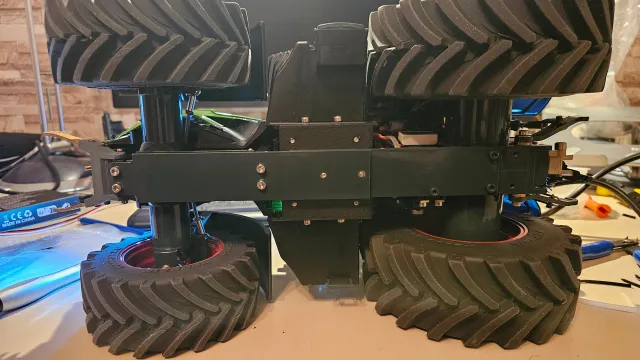

Hallo Zusammen, ich habe mal begonnen die gedruckten Fahrwerksteile des 1050 mit Einschmelzmuttern zu versehen und zusammen zu bauen.
Soweit so gut, aber es ist doch ein festigkeitsunterschied ob ich einschmelz oder einpressmuttern nehme.
Grundsätzlich bin ich aber von der Verwendung der Einschmel/Pressmuttern begeistert, eröffnet es doch Möglichkeiten.

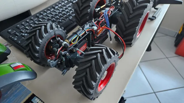

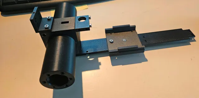

Und schon mit den Antriebsteilen
ich habe heute fehlende Schrauben bekommen, das ich etwas weiter zusammenschrauben kann.
im Anhang das weitere Ergebniss.

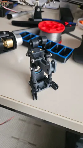

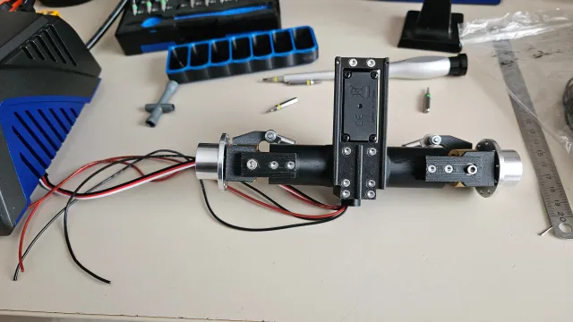

ein bischen weiter gedruckt und gebaut, Als verbindung kamen M2,5 Einschmelzmuttern zum Einsatz nach etwas anpasserei hat dann die Vorderachse zusammengefunden.
Diese ist wie im Original Blocherfahrwerk Kugelgelagert und pendelt. Die Lenkung habe ich etwas grober zusammenkonstruiert weil diese gedruckt nach Blocher nicht halten würde
auch sind in den Lenkschenkeln Kohlestäbe zur versteifung drin.
So nu genug und Bilder für den Eindruck.

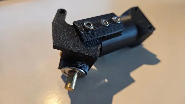

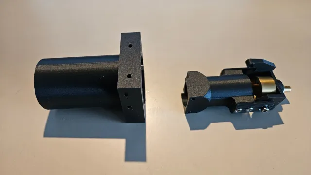

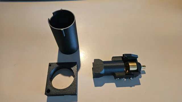

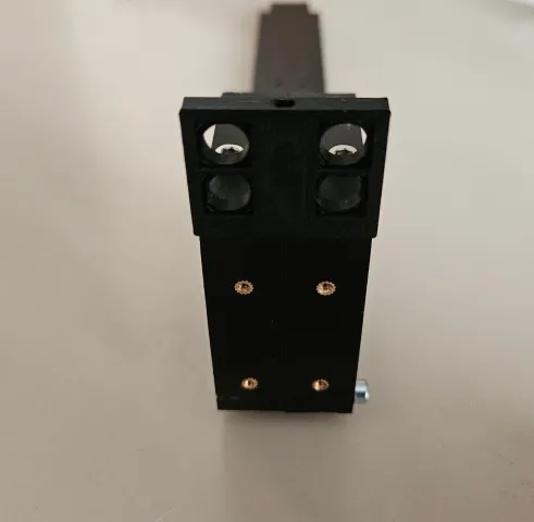

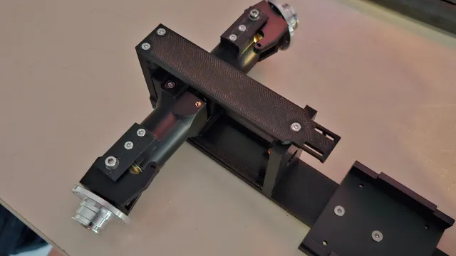

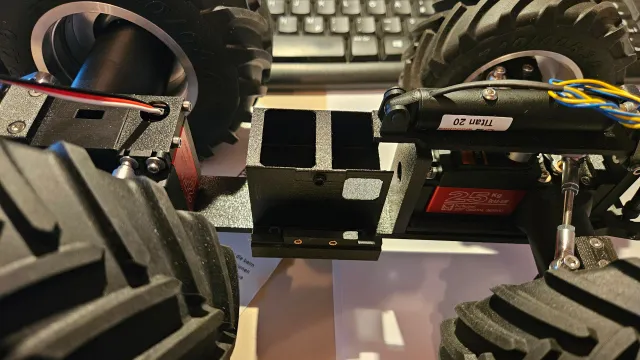

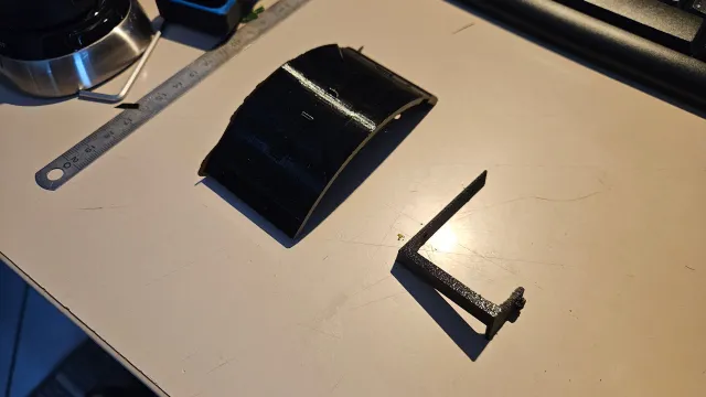

Und ein wenig weitergebaut, die Große Schwachstelle an dem gedruckten 1050 sind die Lenkungsaufnahmen,
Ich abe das für mich so lösen können, das ich den Lagersitz der Antiebsachse als Hülse gedruckt habe welche in die Drechaufnahme geklippt und mit sekundenkleber
fixiert wird. als Material kam PETG CF zum Einsatz, das hat sich bei biegetests als sehr robust herausgestellt.
Des weiteren habe ich die Aufnahmen der Heckantriebe in Ihre Träger eingeklebt.Hier habe ich ASA genomen wegen der goßen Klebefläche da ASA etwas vom Sekundenkleber angelöst
wird und ich hier eine gute Verklebung haben wollte.
Wie immer nun die Bilder

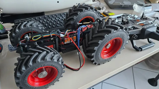

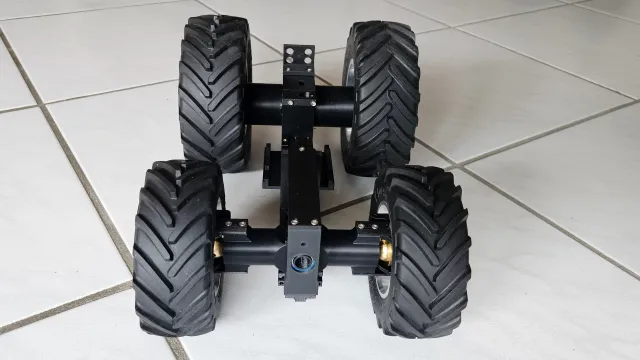

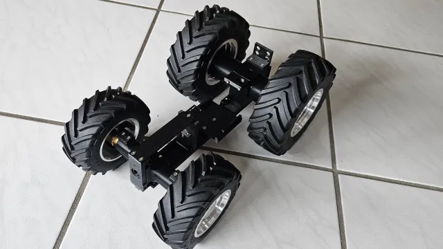

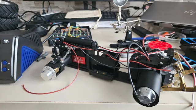

Das Gewicht der Mechanik liegt z.Z. bei 1,1kg
Einen habe ich noch fürs Wochenende.

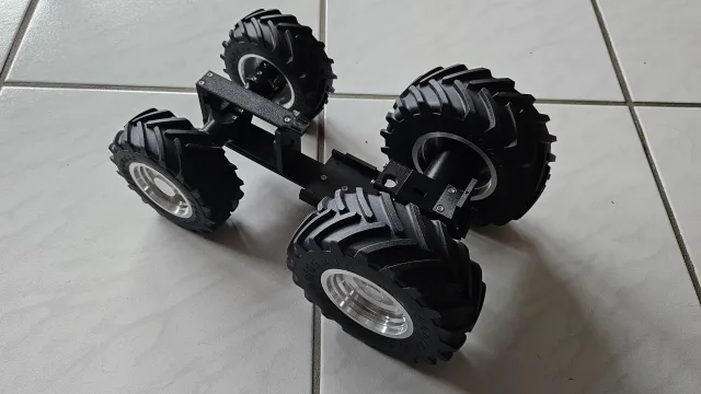

mal eben die Achsen der Heckmotoren gekürzt die Aufnahmen aufgeschraubt.....tataaaa
Ersteht das erste mal auf seinen Rädern.....
Schönes WE

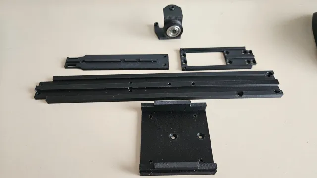

nachdem ich nun Alle Schrauben zum verbinden der Bauteile zusammenbestellt hatte
habe ich mir überlegt wie ich das mit dem Heckkrafheber machen möcte ind mich dazu entschieden den original Blocher
zu nehmen. preislich lag dieser zwischen BRM und einem anderen Traktor Fahrgestellhersteller. Vorteil für mich,
ich brauchte nichts an Bohrungen zuändern.
Nachstehend nun im Bild
Ich habe natürlich die Heckkraftheberbauteile auch zum Drucken gezeichnet.
kann man nach gust entscheiden was man festigkeitstechnisch machen möchte
Es geht weiter,

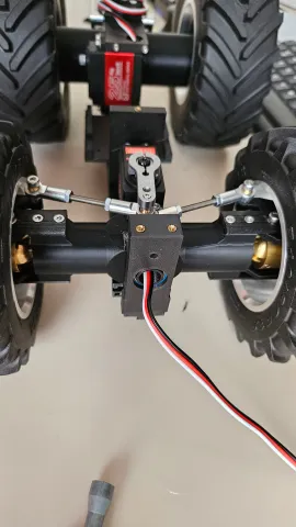

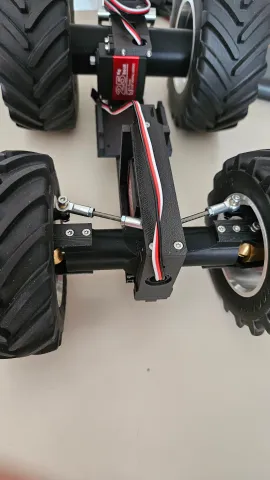

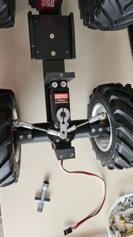

einbau der Servos Lenkung und Heckkraftheber.
Das Lenkgestänge ist M3 es wirkt was wuchtig.
Ich habe mir noch M2 Bestellt muss ich mal sehen was mir besser gefällt,
so habe ich aber schon mal eine Gute Funktion ohne die Gewindestangen
mit Biegen an den Höhenversatz anpassen zu müssen.

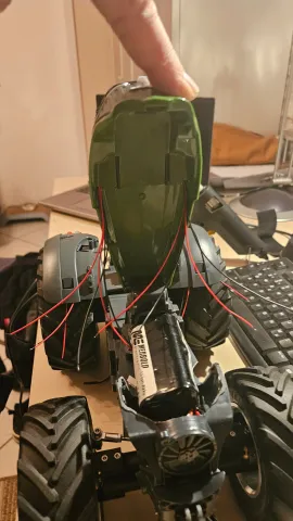

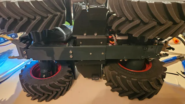

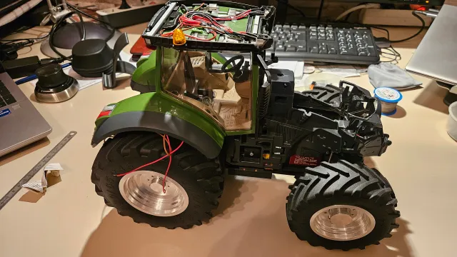

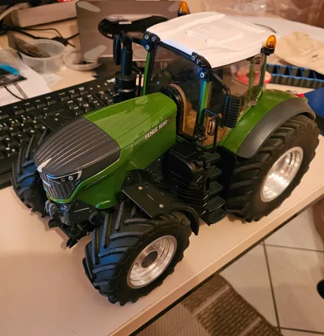

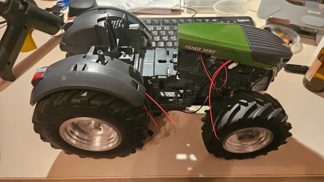

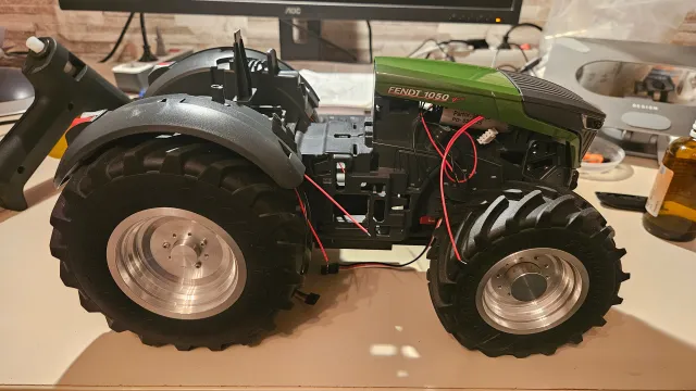

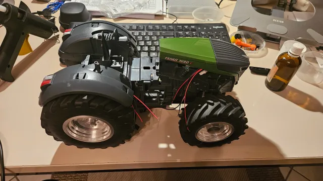

auch hier ging es etwas weiter, nach dem Schlachtfest des Karosserieträgers des Buder 1050 hat die Basis
auf dem Fahrwerk platz genommen. Es ist der Wahnsinn was man da umarbeiten muss. Wenn es fertig ist, ist es ja
so es den Funktioniert super, aber wenn ich mir den Lesu 1/14 Hydraulik ansehe, ja der kostet aber man bekommt auch was dafür
das sind schon Welten. Ich habe ein RC Prio Mähwerk was wirklich toll ist aber das ganze Hydraulisch, und das wird kommen
wäre schon hammer. Mal sehen, Einstweilen Bilder vom aktuellen Stand.

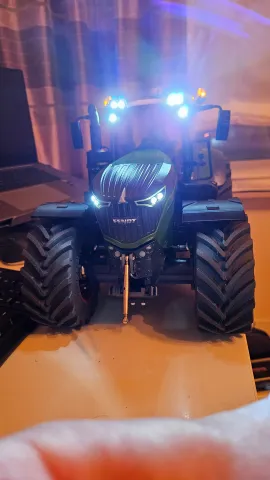

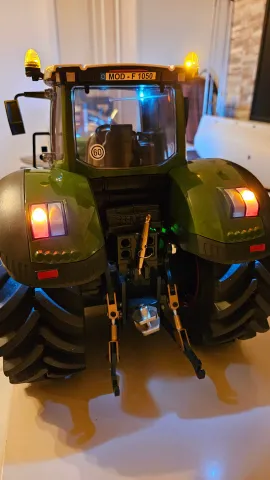

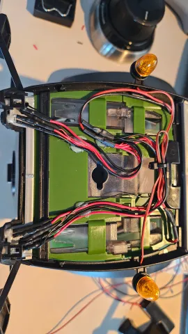

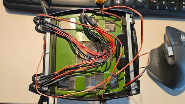

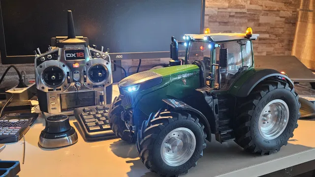

Was wäre der Fendt ohne seine Beleuchtung, in meinem Fall verwende ich 12 V LEds 3.2mm Durchmesser kaltweis 6000 Lumen was diesen hammer Kaltlichtefeckt bringt
Im dunkeln, ist das Modell daurch eine Augenweide....... Bis dahin ist das aber manch mal was kniffelig.
As you can see. Für die Schaltung der LAmpen habe ich ein CTI Modul vorgesehen, hat sich im ersten Traktor schon bewährt.
Die bilder, Frontlicht in der Motorhaube ging diesmal recht einfach, keine Löcher bohren um die KAbel aus dem Kühlergitter auszuführen , habe ich zwar
Aber nun weiß ich einen völlig unkomplizierten weg. Später werden die Kabel unter der Motorhaube zusammengeführt.
Des weiteren habe ich Rücklicht und Rückfahrlicht eingebaut, die KAbel werden später unter dem Fahrerstand zusammengelegt.

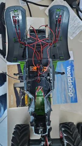

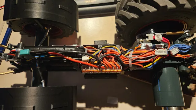

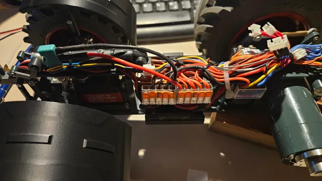

Was ja immer wieder zu einem Problem bei den Bruderumbauten der Traktoren wird,
ist wie bekomme ich den ganzen Steuerungskram in dem Chassis unter.
Für mich bedeutet das 4 Regler alle unterschiedlich groß der größte, der Fahrzregler
Dann Regler für drehende Anbaugeräte Lichtbaustein Regler des Hubzylinder Frontkraftheber.
Verbindungen der Kabel zu den benötigten Stellen und Anschlüsse Akku.
Nicht zu vergessen das Herz, der Empfänger, der je nach Kanalanzahl nicht gerade klein ist.

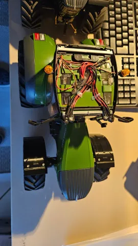

Ich habe mich dazu entschieden entgegen anderer Ansätze alles auf ein Technikgerüst und
an das Chassis zu kleben.
Nachstehend das 3D druck Cahssis vor einbau der Technik mit Rohem Gerüst und dann der
Ausbau bei meinem ersten Blocher 1050.
Dieser Ausbau ist gut möglich da ich mich gegen die Klemmung von Blocher
entschieden habe und die Karosserie Schraubbar befestige.
Auch wirkt der Aufbau recht Aufgeräumt. Nichts baumelt rum.
Bei Fragen bitte mekden, ich denke ich war/bin nicht der Einzige mit der
Problematik,
Du hast die Elektrik wirklich schön gelöst ![]()
Hi Holger danke Dir.
War aber auch ein langer Weg der Entwicklung da hin.
Grüße und schönes Wochenende.

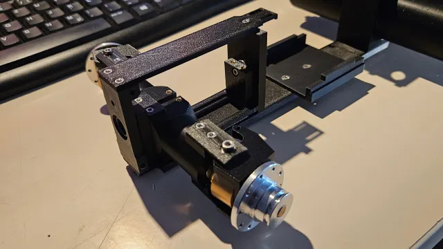

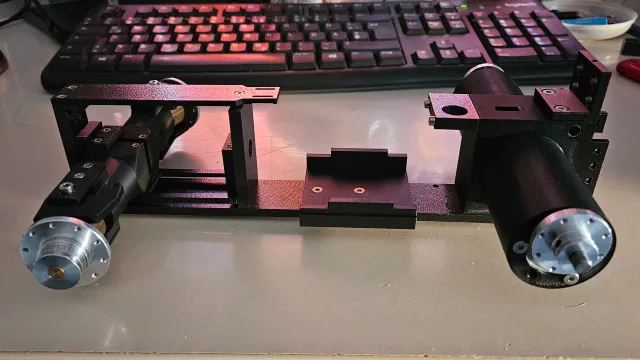

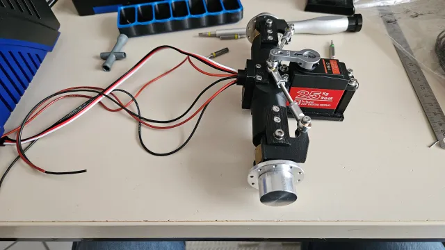

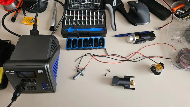

Hallo Zusammen,
einen schönen ersten Advwnt wünsche ich. Das Wetter ist bescheiden also bestes Bauwetter.
Nachdem ich nun das Gedruckte Fahrwerk soweit habe fange ich mit dem Verdrathen an. Dazu habe ich erstmal alles wieder zerlegt.
Das habe ich als Möglichkeit genutz noch mal ein paar Zusammenbaubilder zu machen, Weil wenns verschraubt ist dann bleibt es das auch.
