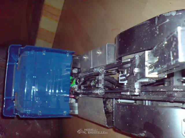

    Das Problem ist halt das das Getrieb ca 40mm hinter dem FH rausguckt..... :Wand:
    Und somit 40 mm abstand zwischen Aufbau und FH wären ....und Getribe verlegen geht nicht, sonst komme ich zunah an die VA...
    Und den großen abstand lassen ist auch nicht gut wenn man 6x6 baut....das sieht dann so aus...--> :kotz:

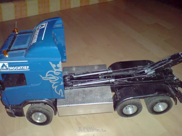

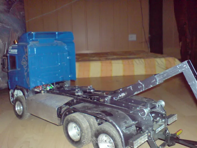

  • Hallo das muß auch anderst gehn hab schon so viele Tams. gesehn mit Abrollen und als 6x6 oder 8X8 die hatten alle den Aufbau direckt hintern Fahrerhaus.
    Mach mal Bilder wo man deinen Rahmen und das Getriebe sieht.

    @ Hiab: Bilder kommen am WE hab schon ein paar gemacht...Und eine "Lösung" gefunden hoffe ich ....
    Ich werde einfach zwischen Verteiler und Getriebe 30mm zwischen setzen und verlängern somit verschwindet das Getriebe im FH und der Verteiler bleibt wo er ist und hin gehört...dann passt alles und dann geht das ..!! :genauso:

    L574: Danke für das Bild :) . so stell ichmir meinen Radstand auch vor, und der Abrollhaken lässt sich bis hinter das FH fahren...
    Und wenn man den Wagen ein wenig höher legt dann bleibt der auch Geländegängig. (der haken muss dann lediglich einwenig angepasst werden...)
