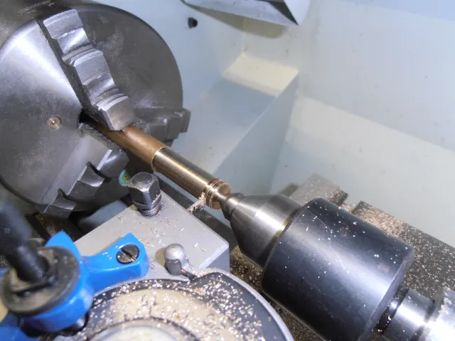

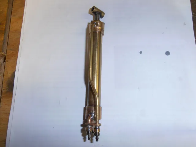

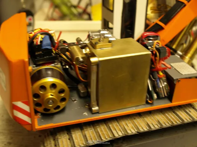

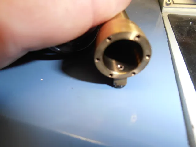

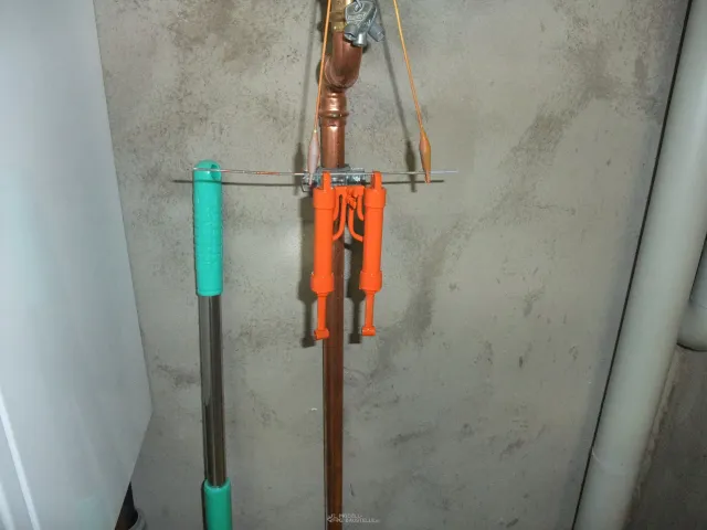

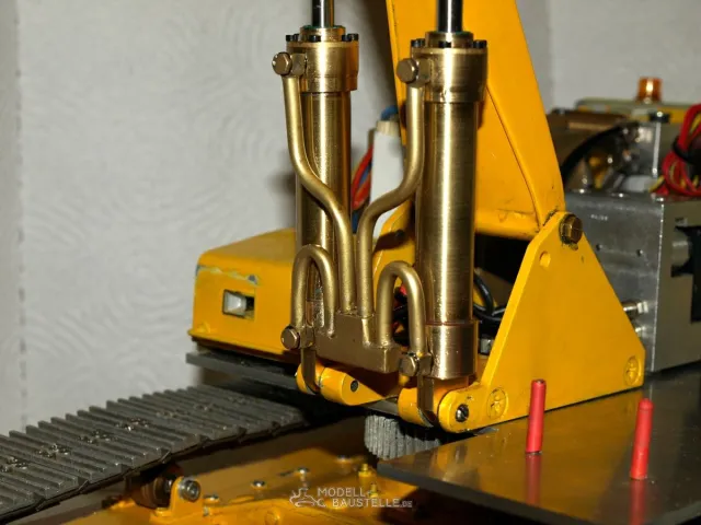

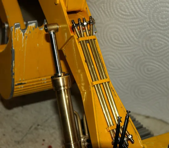

    so hier der versprochene Umbaubericht unseres Liebherr 922. Der Bagger ist von unserm Fräsgott Ruedi :thumbup: wieder zurück bei uns.Der Bagger hat eine komplett neue Hydraulikanlage bekommen.Da Bilder mehr sagen wie Tausend Worte....
    Hier die neuen Zylinder
    Die neue Pumpe mit Tank

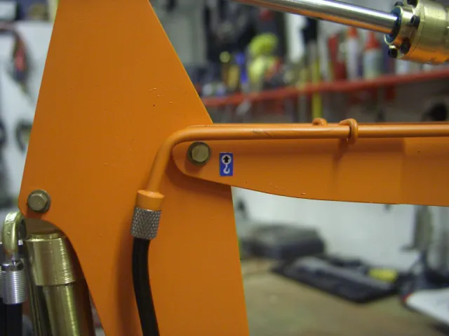

    So dann noch einige Kosmetische Änderungen wie...
    Rohre am unteren Teil des Auslegers

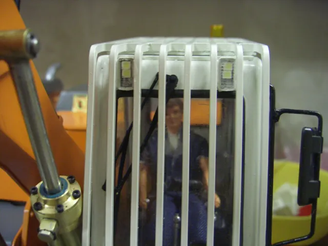

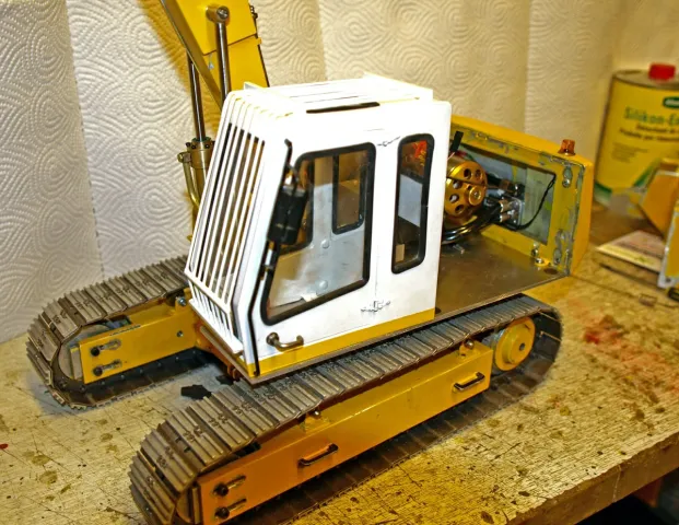

    und ein Steinschlagschutzgitter an der Kabine
    So das wars erstmal . Über einige Kommentare würd ich mich freuen.

  • Hallo ihr beiden ,
    sieht doch echt super aus was Ruedi gebaut hat :thumbup: aber sagt mal das Ventil ist doch noch Leimbach oder teuch ich mich ??
    Freu mich schon in Mossbeuren euren Bagger mal laufen zu sehn.

    Baggerkalle: Da liegst du gar net so falsch mit 19 bar. Wir haben so zwischen 15-20 bar angedacht, mal schauen wie er sich im Gelände verhält.
    Bernd: Nö nö is noch der alte Ventilblock, der bleibt erstmal drin, es hat sich herausgestellt, dass das schon der neue Block mit dem grösserem Durchlass ist.

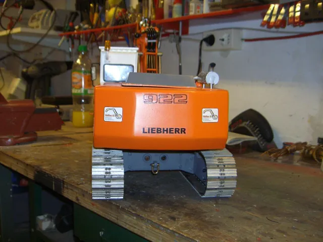

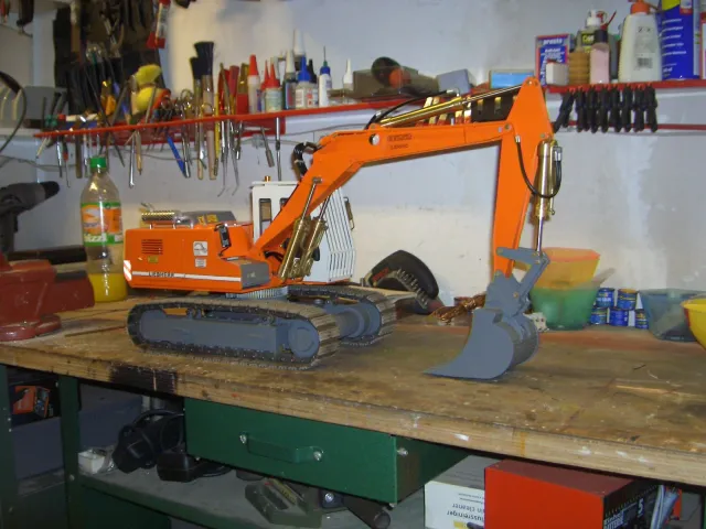

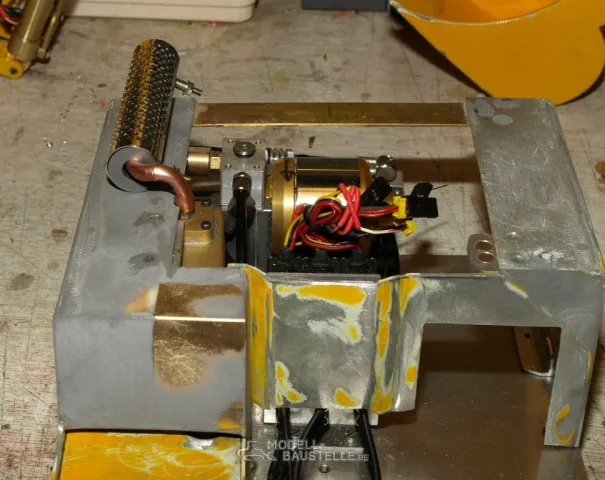

  • Hallo :hand: ,
    so am Bagger gings auch wieder ein Stück weiter.

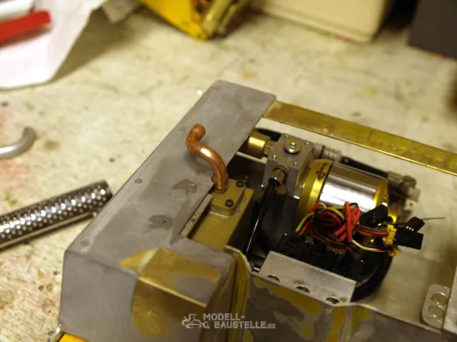

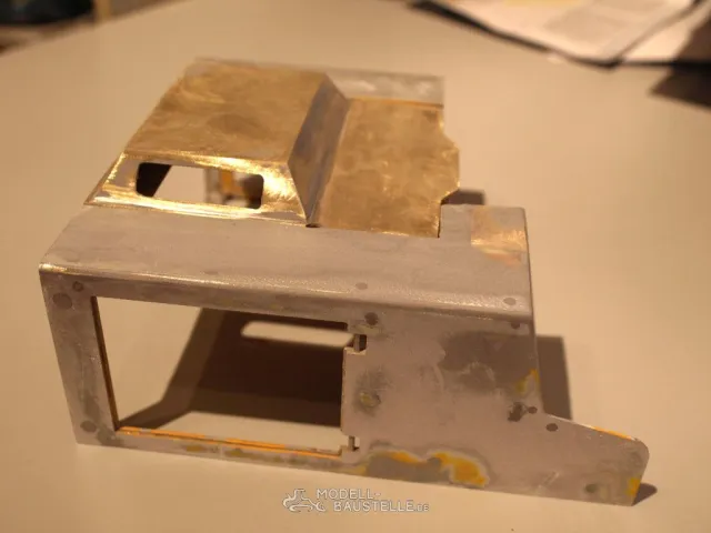

    Er hat jetzt eine Hutze bekommen
    einen neuen Auspuff gabs auch noch
    Die Schläuche sind auch soweit dran
    Was meint ihr dazu ?( ?
    So das wars erstmal
    Gruss Daniel
  • Hi Ihr beiden,
    na, langsam wird es mit Eurem Bagger.
    Viel wird wohl nicht mehr von Leimbach übrig bleiben.
    Die Idee mit dem Auspuff ist genial :thumbup:
    Wie wollt Ihr ihn denn lackieren?
    Bleibt Ihr bei Liebherr Gelb?

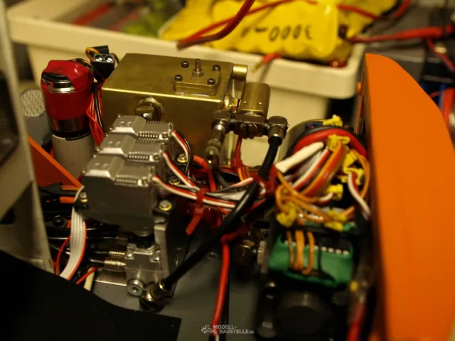

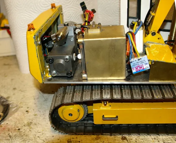

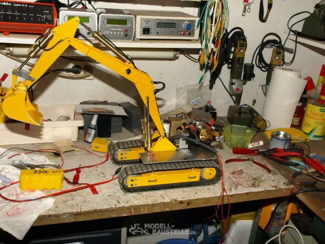

  • hallo Ihr Lieben,
    alles Gute zum Neuen Jahr, hoffentlich seid Ihr gut reingekommen :trinken: .

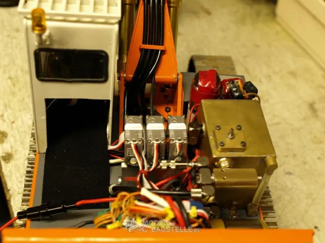

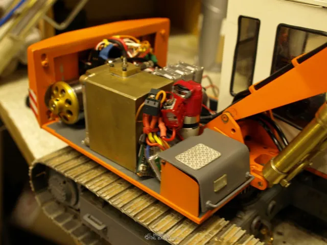

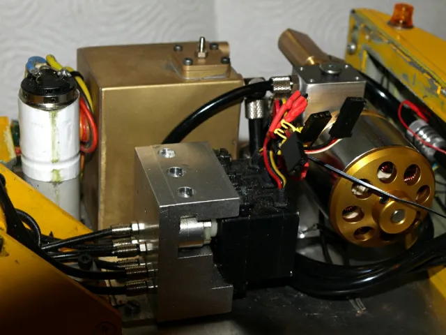

    Die ersten Funktionstest mit einem nun dichten Bagger habe ich gemacht.
    Na ja, so richtig überzeugt bin ich nicht.
    Ein Kraftpaket ist er, wobei ich noch nicht über 20 Bar gegengen bin ...
    Schneller ist er aber nicht geworden :S, ich denke sogar eher langsamer :cursing: .
    Vorher war eine Stahlpumpe mit Fauli und 15 Zellen Pumpemspannung dran,
    jetzt ein 12V Torcman 450 mit Jungpumpe 4001 (1:3 Untersetzungsgetriebe).
    Vielleicht habe ich aber auch noch nicht die richtige Einstellung am Brushlessregler
    (aber was soll ich da falsch machen)?
    Da müssen wohl doch noch neue Ventile rein.
    Wohl die Mini Serie von Drehspan ... Die passen gerade noch so.
    Aber ein gutes gibts auch, die Elektrik passt rein :thumbup: .

  • Hallo Uli,
    freut mich das er läuft , aber ob du mit den minni Ventilen genug durchsatz hast solltes du mit Ulrich (Drehspan) noch mal besprechen.
    Die Minnis haben nur M3 abgänge am Ventil.
  • Hallo Uli und Daniel,
    ich denke das Eure Jung-Pumpe 4001 untersetzt 1:3, nicht mehr Förderleistung als eine Leimbachpumpe mit 450ml/min, hat !!!???
    Rechne doch mal bei Deiner Umdrehungszahl der Pumpe die effektive Förderleistung aus!
    Ralf
  • hallo,
    gestern haben wir mal das Getriebe untersucht, der Torcman war 1,3 : 1 zur Jungpumpe untersetzt.
    Um zu testen habe ich mal Zahnräder 1:1 einegesetzt und siehe da, der Bagger dreht ganz ordentlich.
    Das kommt dem Ziel jetzt schon ganz gut nahe.
    Jetzt werden doch die Rohre und Schläuche noch geändert, so wird der komplette Durchfluss min. 2mm sein.
    Zum Schluss kommen die dann auch neue Ventiule rein, die Minis von Drehspan.
    Die haben einen Durchlass von 1,8 mmm und passen gerade noch so in den Liebher rein.
    In Moosbeuren sind auch meine Akkus an die Grenzen gekommen, ich nutze bisher eigentlich die 'normalen'
    Conrad Sub-C Zellen, ging auch immer gut.
    Der Torcmann zieht aber rund 5 - 7 A, das schaffen die Zellen nicht!
    Also auch hier, gute Zellen kaufen.
    Es hört halt nie auf :S
    Wir berichten weiter ..
    Gruß Uli

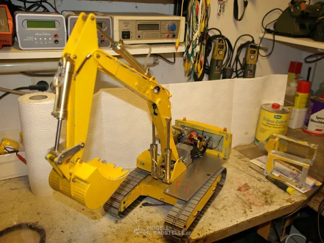

  • Moin :hand: ,

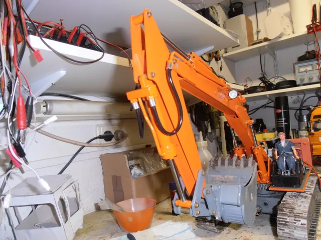

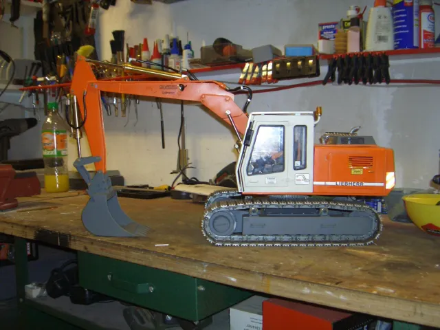

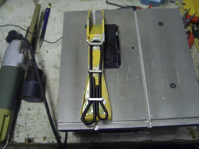

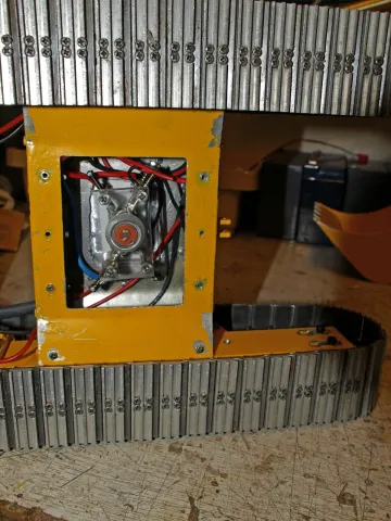

    am Bagger ist auch mal wieder was passiert, zwar nicht viel aber immerhin :D

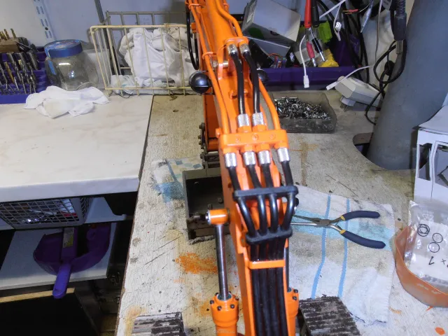

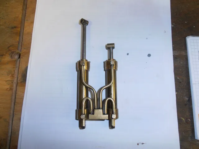

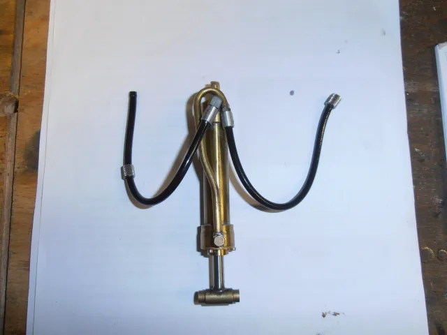

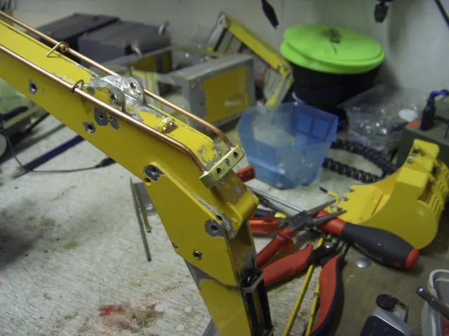

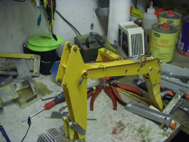

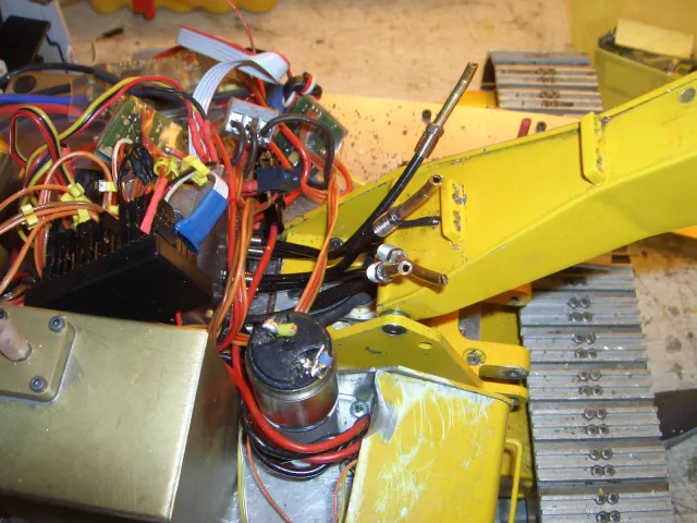

    Die Verstärkungen am unteren Ausleger wurden etwas gekürzt, jetzt kommt der Ausleger etwas tiefer runter :grins: , neue Schlauchhalter angebaut,und ein neuer Verteiler für die Rohre am Arm gefräst. Dann war noch der Schwenkmotor viel zu langsam, einfach anderes Zahnrad unten dran und schon ists besser :) .
    Bilderz

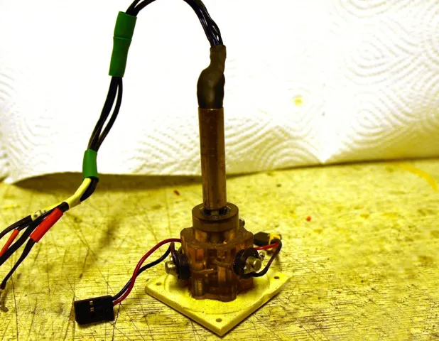

    Von dem Verteiler mach ich nachher noch ein paar Bilder da der Akku der Kamera leer war :wut1: .
    Würd mich freuen wenn der eine oder andere hier was zu schreibt :Top: .
    Gruss Daniel
  • Hi Daniel,
    na, am Schluss wird man den Bagger wohl nicht mehr als Leimbach erkennen.
    Der Umbau ist Dir bisher sehr gut gelungen.
    Und ich freu mich schon auf den weiteren Baufortschritt
    da habt ihr ja eine riesen Baustelle bis ihr fertig seit ist vom Leimbach nichts mehr übrig ;):D
    Bin schon gespannt wie der geht wenn er fertig ist, ich hoffe dann mit der richtigen Geschwindigkeit und Farbe . ;)
