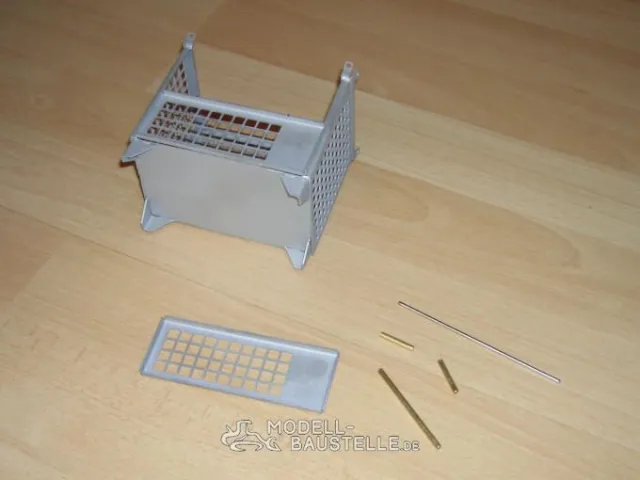

      Habe mal angefangen eine Gitterbox im Maßstab 1:12 gezeichnet!Sie wird dann aus 1mm 4301 gefertigt!Die Maße sind 104mm lang,70mm breit und 81mm hoch!Denke mal das sowas auch auf Baustellen nicht fehlen darf! :D

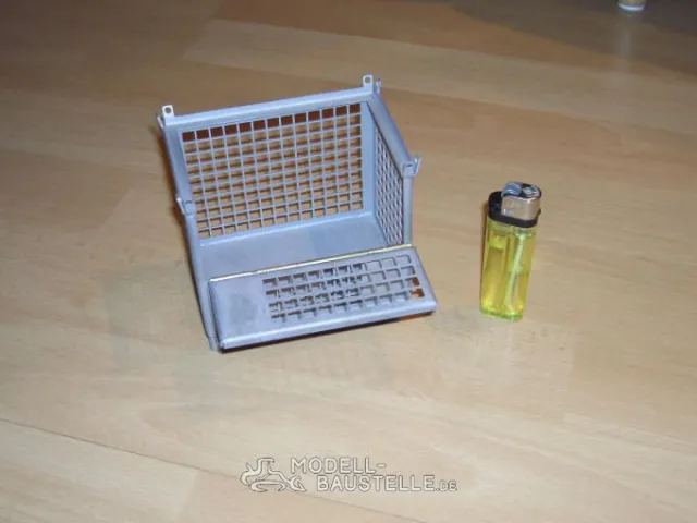

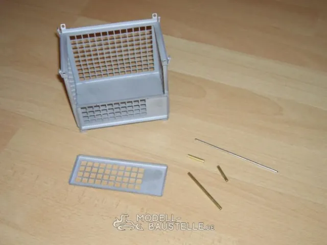

      wie Jo schon sagte,wird es nicht lange dauern bis die erste Gitterbox fertig ist!Hier nun die Bilder des Prototypen!Als Schanier wurde ein 3mm Messingrohr verwendet und als Achse eine 2mm Edelstahldraht!Leicht Verfeinerungen sind noch zu machen aber sonst finde ich die genial :D

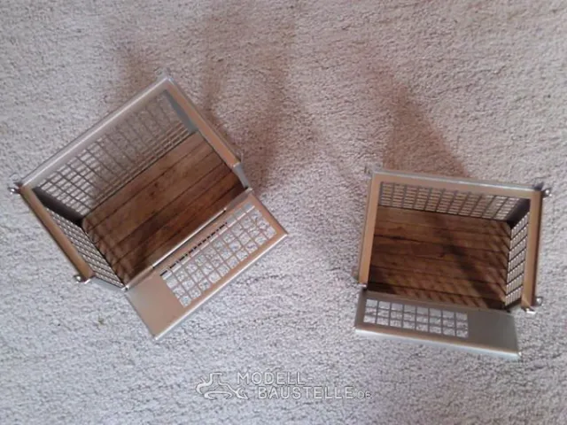

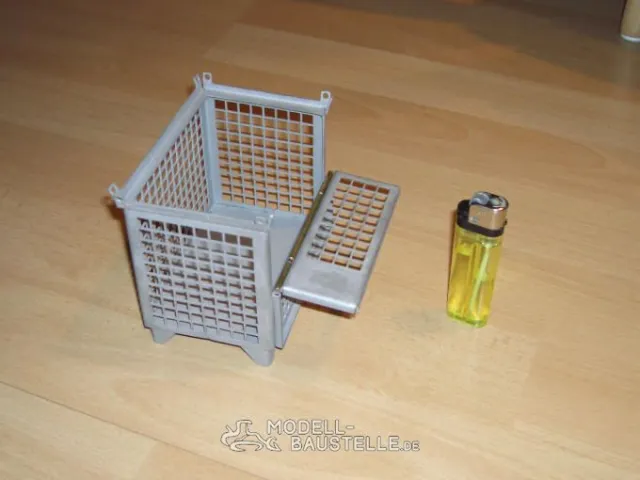

      Aber heute wurde dann mal eine im Masstab 1:13,5(Tamiya) hergestellt!Hier die Bilder mit Vergleich zu der in 1:12!

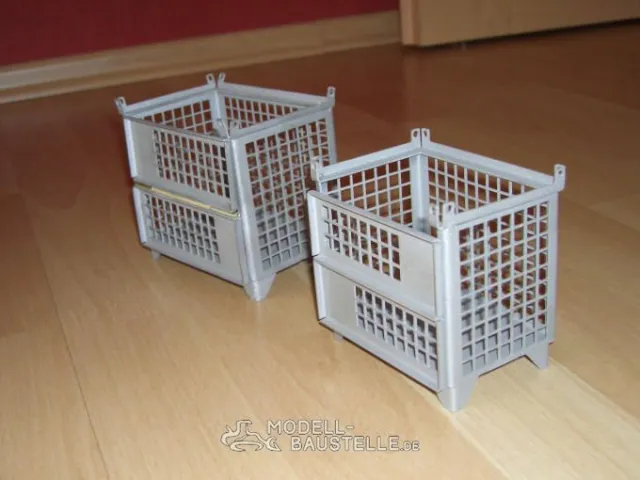

      Hier mal ein kleiner Anfang!Man sieht auch das sie stapelbar sind :D !Die Gitterboxen wurden auch mit einem Silberlack versehen und haben verschiedene Typenschilder bekommen,wo Firmennamen etc.... drauf stehen!

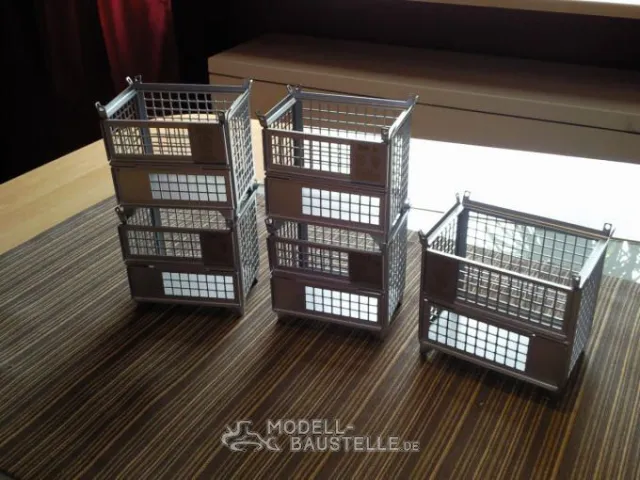

      Habe heute mal den Holzboden in die Gitterboxen eingelegt!
