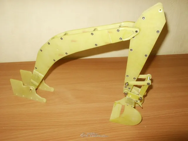

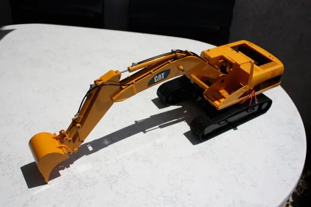

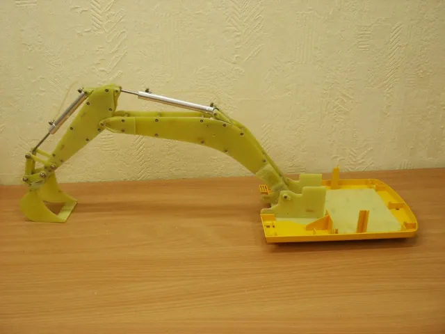

Ich möchte hier meinen Cat Bagger Aufbau mit einigen Bildern zeigen.
Die meisten Teile sind aus Epoxyd FR 4 Platten gefräst.
Ich lasse Bilder sprechen:
Gruß Sven

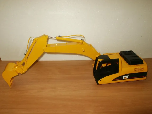

Noch mehr Bilder:
Gruß Sven
Servus Sven,
Die Auslegerkonstruktion schaut gut aus.
Wie ist die Stabilität des Materials? Wie lässt es sich fräsen?

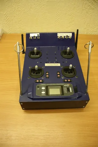

Die Funke ist ja mal ein Einzelstück...
Kannst darüber auch mal etwas mehr erzählen?
Hallo Sven ,
schönes Bagger , find ich sehr interesant mit den Epoxyd Platten, leider kann ich mir nicht vorstellen wie stabiel die sind .
Deine Funke sieht recht gewönungsbedürftig aus, schaut aus als hättest du 2 Stück in ein Gehäuse gepacht ????
Ich benötige für die Steuerung des Baggers mindestens einen 8 Kanal Sender. Da mir aber ein 8 (9) Kanal Sender mit 2,4 GHz zu teuer war und ich noch einen 5 Kanal 2,4 GHz Sender zu Hause hatte, habe ich mir noch ein 6 Kanal Sender dazu gekauft und die 2 Sender in ein Gehäuse gepackt.
Ich setze 2 2,4Ghz Empfänger ein. Ein Spektrum im Fahrwerk und ein Futaba oben. Man kann das Fahrwerk abschalten und z.B ein LKW weiter steuern.
Die oberen Steuerknüppel sind für das Fahrwerk und die unteren für die Euro Steuerung.
Die GFK Platten sind extrem verwindungssteif (je Seite 4mm GFK), 3mm je Seite hätte schon locker ausgereicht. Mit den Händen schafft man es nicht den Ausleger zu verdrehen. Die Fräsarbeiten hat mir ein Bekannter mit einer Haase Portalfräse gemacht. Alu fräsen war mir nicht möglich darum habe ich mich für das GFK entschieden.

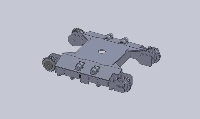

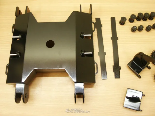

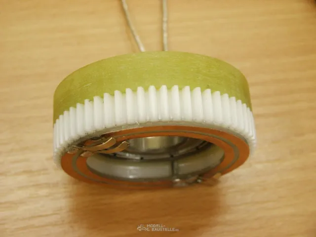

Weitere Bilder:
Drehkranz
Rohbau:

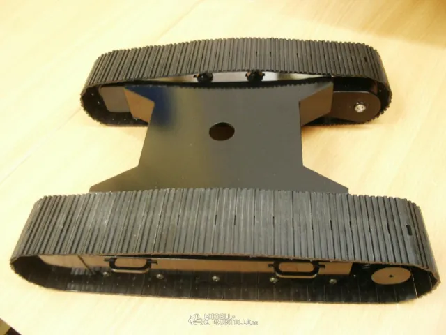

Fahrwerk:
Gruß Sven

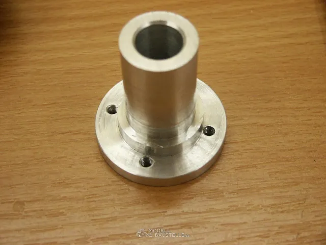

Hier sind noch Bilder vom Fahrwerkantrieb.
Die ersten Motoren musste ich tauschen, da sich schon beim Testlauf das Getriebe verabschiedet hat.
Für die neuen Motoren dann etwas Platz gemacht (schleifen....schleifen....schleifen). ![]()
Der Kraft wird über Zahnriemen auf die Kettenräder übertragen.

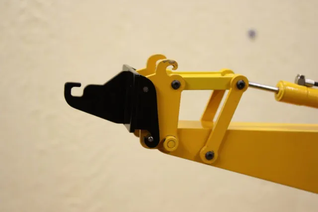

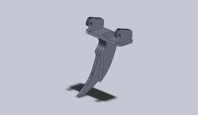

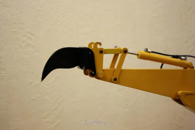

Bild vom Reißzahn und einem Schwerlasthaken:
Gruß Sven

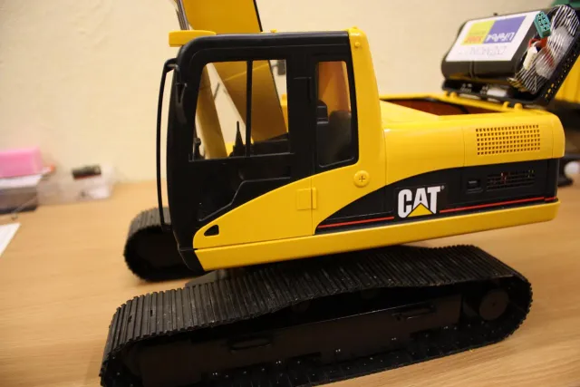

Hallo Sven
Das mit den Fernsteuerungen hast du super gelöst. Auf die Idee muss man erst mal kommen. ![]()

Mahlzeit
Sieht alles Super aus!!!
Aber sag mal was wiegt denn dein Bagger???
Meiner ,so hatte ich das Gefühl, war immer zu leicht mit seinen knapp 8 Kilo
Oooh 8 Kilo!!??![]()
Meiner hat gerade mal 5,3kg.
Aber es reicht eigentlich für die Kraft der Hydraulik.
PS: Danke für die Blumen!
Gruß Sven

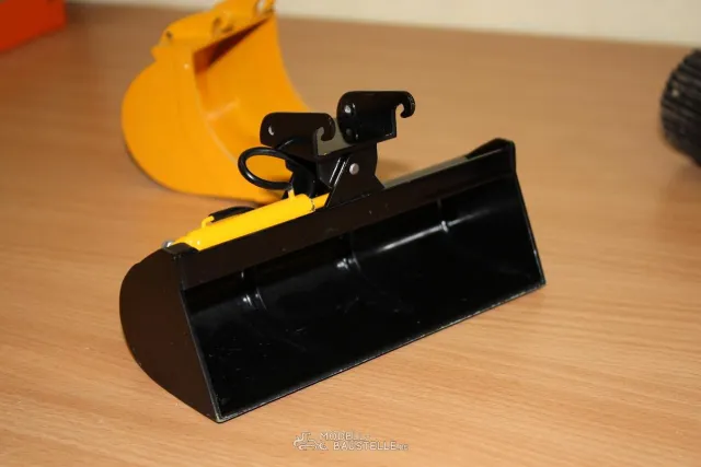

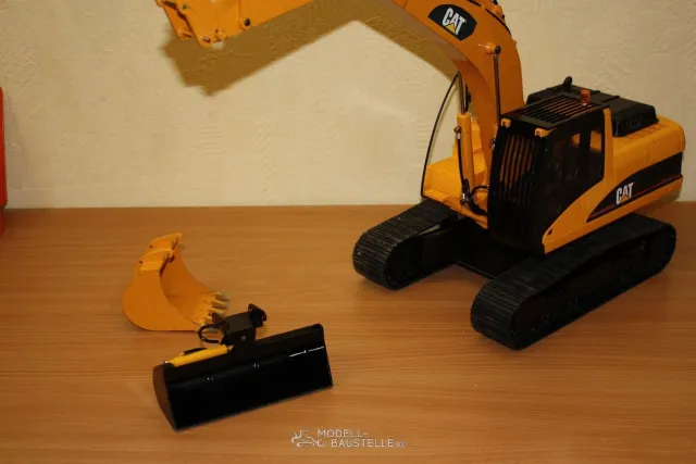

Servus Sven,
der Reißzahn schaut gut aus
Gibt es noch andere Anbaugeräte für den CAT?
Weitere Anbaugeräte gibt es momentan noch nicht, sind aber in Planung. ![]()

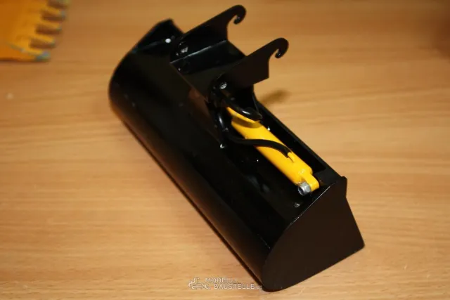

Angebaut wurden Rundumleuchte und Steinschlagschutzgitter.
Und ein neuer Schwenklöffel (Eigenbau, ebenfalls aus GFK), momentan noch mit Hydraulikzylinderatrappe.
Gruß Sven
