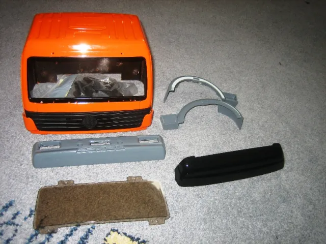

Servus, nacha is ja gut.
Kannst du mal bitte ein Bild von den Kotflügeln von vorn und oben machen?
Servus Harti,
Eh klar mach ich dir morgen

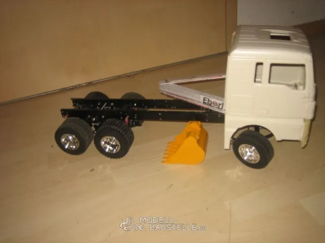

Thomas: Abroller fahren is hammer war gestern noch im Keller und hab 2 Akkus leer gefahren nur doch etliche Mulden hin und herfahren aufnehmen und kippen! Macht echt Laune
Thommy: Ich leb auch noch jop eigentlich war es schon gestorben aber irgendwie hat mich der SK mit dem M Haus und dem Abrollaufbau wieder gereizt und jetzt nunja ich bin begeistert Wie gsagt macht mir jetzt schon Spaß mit dem zum fahren

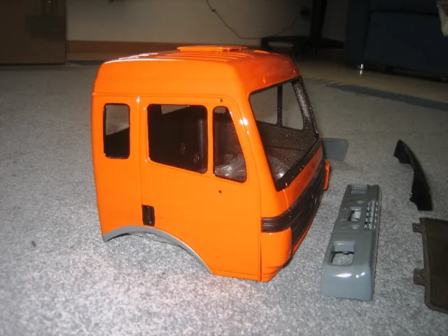

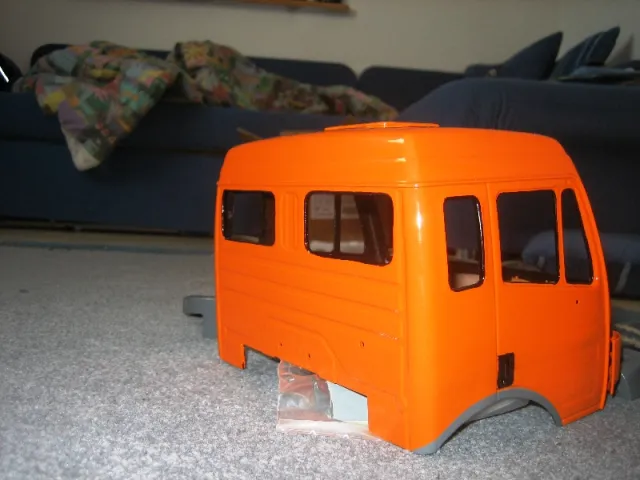

Servus,
Die Gewünschten Bilder, beim Orginal sind die Kotflügel einweing breiter als das FH aber bei dem Fh würde des beschissen aussehen da das Fahrerhaus eh schon so breit ist, außerdem überdecken die Kotflügel in der jetzigen psotion die Breitreifen!
Danke Maddl, hat optisch breiter ausgeschaut.
Wird schön dein Abroller
Hi Maddl
ZitatDie Gewünschten Bilder, beim Orginal sind die Kotflügel einweing breiter als das FH
Das ist leider ein Problem, denn die Kotflügel sitzen genau richtig. Aber leider ist die Hütte schmaler als die Fernverkehrskabine. Ich hab mal gemessen. Die Hütte ist im Original ca 222cm breit. Das heißt eigenlich müsste man sie mittig auch noch schneiden.(Hab da noch ein Wedico-Haus, man müsste doch eigentlich nur.... ach nee doofe Überlegungen )
Hi Maddl
Hi Hendric,
Da hast du vollkommen recht! leider Gottes ist es halt eine zurechtgebastelte Fernverkehrshütte, aber des juckt mich nicht hauptsach vom optischen kommts gut rüber...

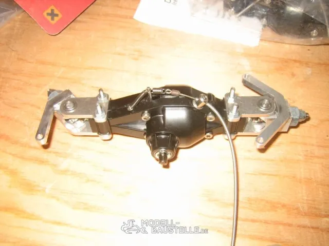

Servus,
Anbei ein paar bilder vom aktuellen Stand des Abrollers. Der Unterfahrschutz wird mittels Servo ausgefahren. Die Kotflügel sind noch in der Anfangsfase, die müssen noch geschliffen, gespachtelt werden und an einigen stellen muss ich noch was auflöten... Im großen und ganzen wird er solangsam...

Schon mir taugts auch Der Unterfahrschutz von Stahl war einfach zu klein und in der Werkstatt bei uns is a 6x6 SK mit Ladekran und Abroller moi dagewesn zum reparieren und der hat einen ausfahrbaren Unterfahrschutz und des hot ma taugt. Was in groß geht geht auch in klein
