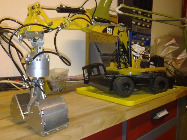

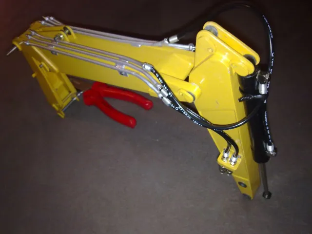

Bin schon gespannt wies mit dem 2-Schalengreifer läuft, hoff nur das alles dicht ist und hält, besonders die Verrohrung auf em Arm ![]()

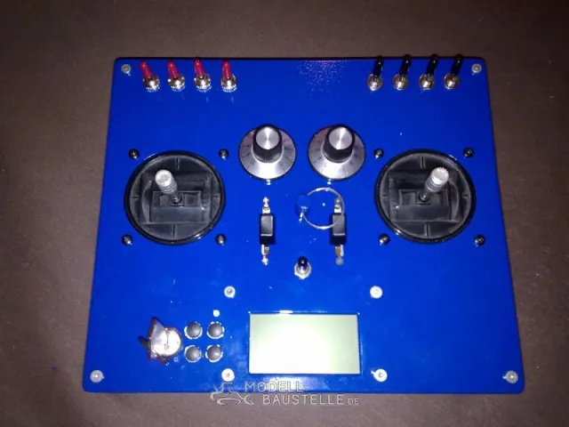

Werd heute/morgen mal alles in der Blauzahn programmieren ![]()
Hi Sebastian
warum soll die Verrohrung nicht dicht sein?

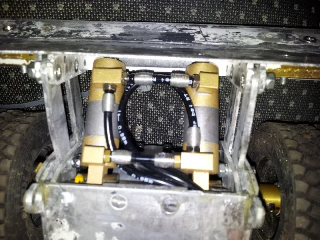

Ich hatte nur Probleme mit dem Zweischalengreifer. Die Schläuche sind mir immer von den T-Stücken geflogen. Werde mal am Samstag wieder ein bißchen Testen, damit ich meinen im Winter Lackieren kann.
Gruß Dirk
Naja hab Gewinde in die Rohre geschnitten und dann mit UHU endfest alles verklebt, hoffe halt jetzt das das Messing net abreiß unter Druck.
Hab jetzt die Funke soweit eingestellt und es Funktioniert auch alles, jetzt noch alles schön an seinen Platz bringen und Deckel drauf ![]()
Kannst dir ja eigene T-Stücke bauen und die Einschraubnippel holen die halten glaube besser.
Hi
Ich habe das mit dem Gewinde auch gemacht. Habe nur festgestellt, dass die Windung sehr dünn geworden ist. Deshalb habe ich noch Messingstücke darüber gelötet. Die T-Stücke habe ich selbstverständlich selbst neu gemacht.
Bin gespannt auf die Einsatzbilder wenn er fertig ist.
Gruß Dirk
mhh das mit dem drüberlöten is net gute Idee falls wat abreißen sollte ![]()
da bin ich auch mal gespannt wie sicht mit arbeiten lässt

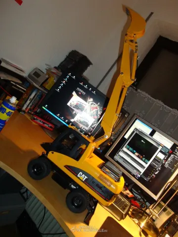

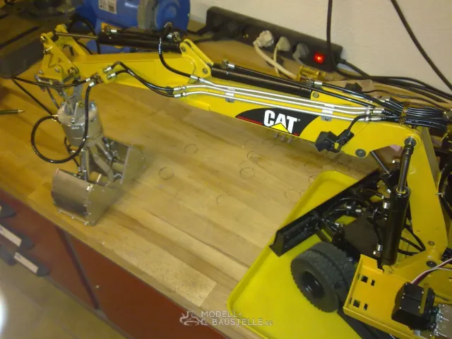

p.s. hier mal ein paar Bilder von Gestern.
Danke für die super Bilder ![]()

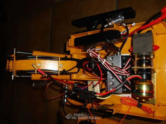

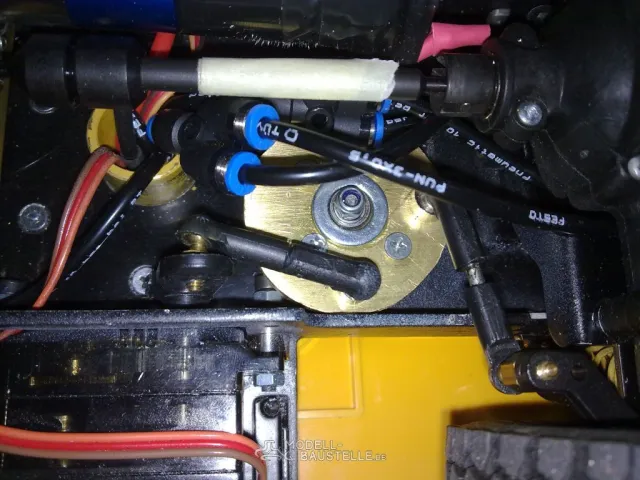

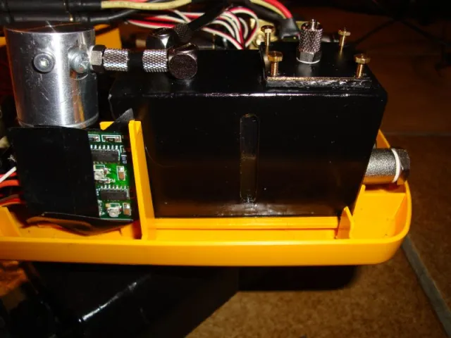

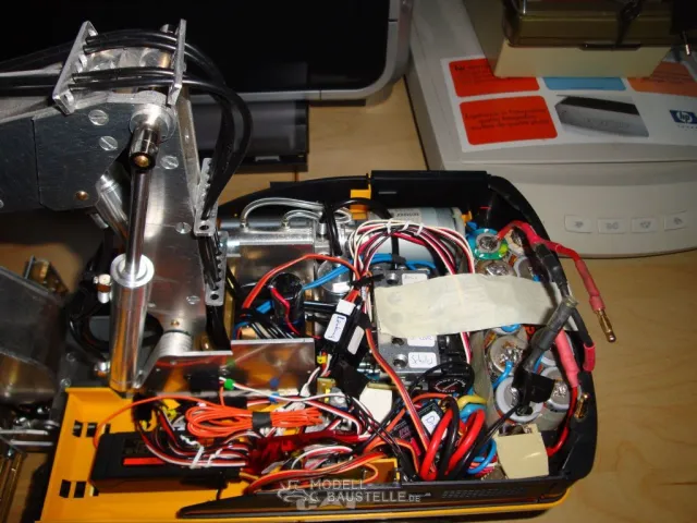

Hab jetzt die Tage mal wieder etwas Zeit gefunden die Arbeitsscheinwerfer, die Rundumleuchte und 2 Strahler anzuschließen und die beiden Ventile für den 2-Schalengreifer richtig einzubauen. Hab auch die Servokabel alle auf die richtige Länge gebracht damit nicht zuviel Kabelsalat im Bagger ist ![]()
