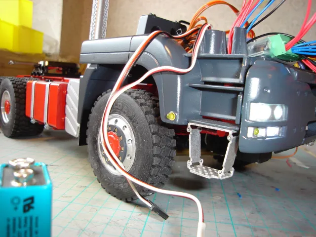

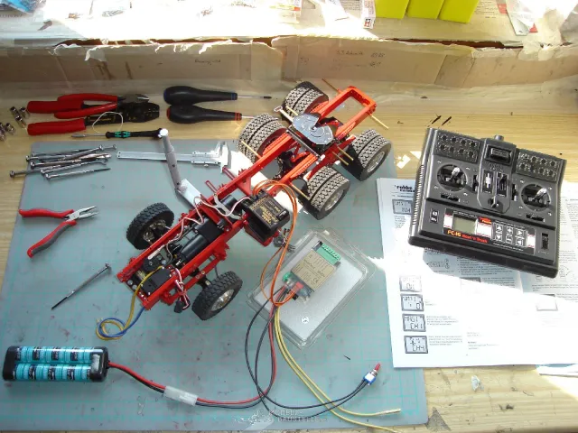

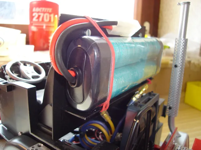

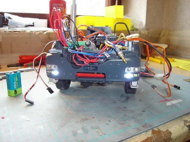

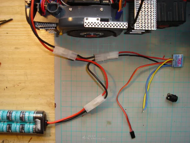

    Zum Kippen meiner Mulde hab ich ja einen seperaten Regler bisher ja immer einen von Tamiya.Der war mir aber zu klobig, jetzt hab ich mir einen Thor 15 HV von CTI bestellt der ist gestern gekommen.
    Heut hab ich den Regler mit Steckern versehen den Akku angesteckt an den Empfänger angeschlossen und versucht zu Kippen. es tat sich aber gar nichts :(
    Hab mal ein Bild dazu gemacht,damit ihr es euch vorstellen könnt:
    Was hab ich falsch gemacht?

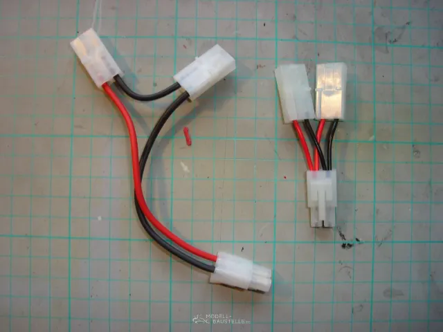

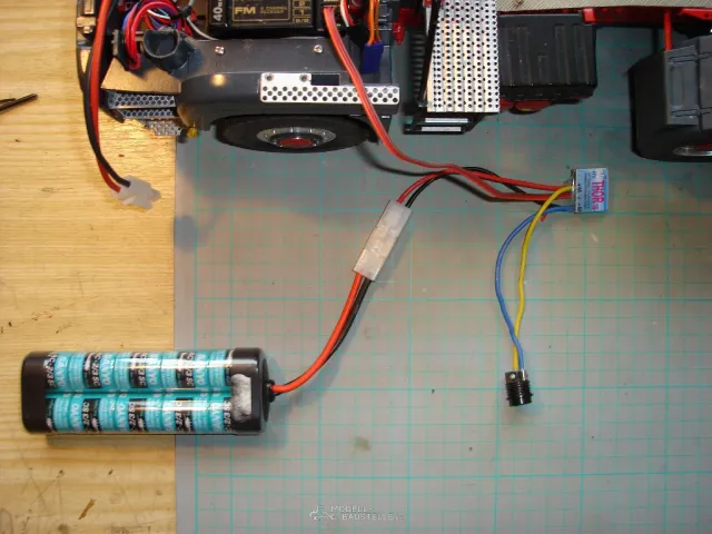

    Meine zweite Frage, ich wollte den Kippregler auch mit Strom aus dem Fahrakku betreiben kann ich die zwei Regler (Servonaut und Thor 15) mit so einem Y Kabel zusammenstecken ohne das was passiert?

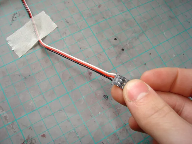

    Hier das Bild von dem Y-Kabel:
    Meine (vorerst :rolleyes: ) letzte Frage, der Thor Regler hat keine BEC-Funktion. Sollte ich trotzdem das rote Kabel das 3- Adrige das im Empfänger angeschlossen wird abklemmen oder kann ich es so lassen.
    So, schon mal im voraus Danke für Eure Hilfe!
    Gruß Achim :Winker:
    Gruss Achim :Winker:
  • Das musst du mit seperatem Akku in jedem Fall abklemmen, sonst kriegt der Regler die doppelte Spannung und er verabschiedet sich mit einer stinkenden Rauchwolke.
    Ich mein aber wenn du so mit Y-Kabel arbeitest müsstest sie parallel anschließen. (im moment schaut es nach ner Reihenschaltung aus)
    Mit einem 2.Akku hättest du natürlich mehr Kapazität, klar. Aber gehen müsste das dann gut. So viel Strom müsste deine ZM nicht ziehen als dass ein Akku von der Leistung her absacken könnte.

  • Hallo Anton,
    Nein ich will nur den einen Akku wie auf dem Bild für alles benutzen. Beim seperaten Anschluß des Thor Reglers an den Fahrakku also ohne den Servonauten tat sich gar nichts. Soll ich einfach alles mal an das Y- Kabel anschließen und versuchen.
    Das rote Kabel zum Empfänger kann ich also drin lassen wenn ich nur einen Akku benutze? Hab ich das so richtig verstanden?

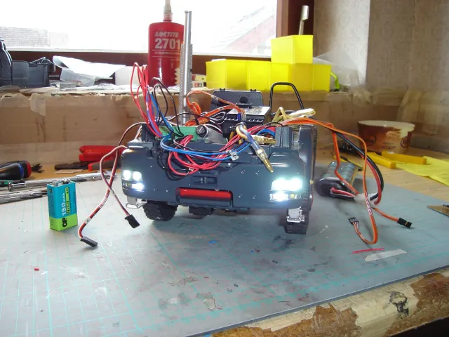

    Kann es doch an dem roten 3- Adrigen Kabel liegen das am Empfänger angeschlossen wird? Muß ich es doch abklemmen? Kommen daher die Störungen?

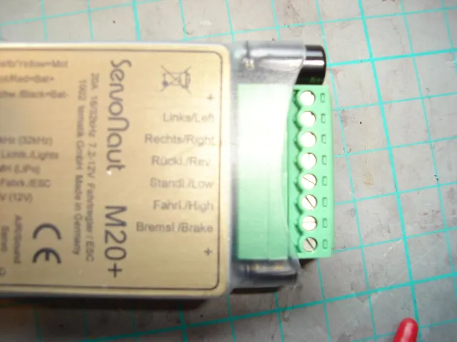

    Auch weiß ich nicht genau welches Y-Kabel das richtige ist, hab nochmal ein Bild gemacht von beiden Kabeln die ich hab:
    Gruß Achim :Winker:
  • Du brauchst das rechte !!!
    Nur das Rechte schließt beide regler Parallel an.
    Das Linke schaltet in Reihe!
    Gruß Alex :Top:
  • Hallo Alex,
    Danke, ja mit dem linken Kabel gehts nicht. Beim ersten provesorischen Versuch hat alles prima funktioniert.Als ich dann alles im Fahrzeug neu verkabelt, und wieder versucht hab ging nichts mehr :(
    Habs immer wieder verucht schaffs aber nicht mehr das ich Kippen kann, der Servonaut Regler läuft ohne Probleme, erst wenn ich die Funktion Kippen ansteure fangen die Blinker an zu blinken,von alleine. DerKippmotor in der Mulde läuft dabei unkontrolliert ganz langsam.

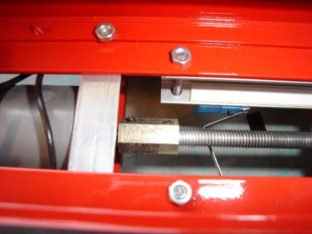

  • Hallo Miteinander,
    Hänge leider immer noch an meinem Problem mit dem spinnenden Thor Regler. Aber ich glaube ich meine das Problem gefunden zu haben.
    Und zwar: So lange die Mulde unten ist also Kontakt mit den Endschaltern hat geht gar nichts und der Motor der Kippspindel zittert leise und die Blinker und Lichter fangen am kompletten Zug von alleine an zu blinken und Leuchten. Wenn die Spindel aber keinen Kontakt mehr mit den Endschaltern hat also frei läuft funktioniert auf einmal alles einwandfrei.
    Es muß also an den Endschaltern der Kippspindel liegen.
    Jetzt weiß ich leider nur nicht wie ich das Problem beheben kann bzw. soll? Ist der Thor 15 Regler der falsche? Sind die Endschalter die falschen? Ist die Elektrische Spannung die falsche oder so was? Wießt ihr eine Lösung des Problems?

    2. Fahr mal die Mulde ungefähr in die Mitte, lass sie langsam nach unten und drück mal von Hand denn unteren Endschalter, der Motor muss stehenbleiben, und darf auch nicht summen!!!!!! Ebenso probier das mal mit dem oberen schalter.
    Sollte der Motor in irgendeiner Position langsam weiterlaufen oder summen obwohl du den Endschalter gedrückt hast, sind die Schalter falsch angeschlossen, oder die Diode verkehrt herum eingelötet, das passiert manchmal ;) .
    Wenn das immer noch nicht hilft, mach mal Detailfotos von der Kipperspindel mit endschaltern, von den Schaltern selbst, wie der Thor angeschlossen ist.

    Es muß aber an den Endschaltern liegen, sobald sie keinen Kontakt mehr haben, läuft die Spindel ohne Probleme.

    Habe mein Problem gelößt. Hab heut noch ewig hin und her versucht, als mir dann die Idee kam einfach mal die Motoranschlußkabel des Kippmotors zu kürzen die waren nämlich noch genau so lang wie sie mir M. Wendscher geschickt hat ca.25-30 cm zu lang hab sie gekürzt und habs nochmal versucht, und siehe da es hat nichts mehr gestört oder von selber geblinkt :D.
    Konnte mir kaum vorstellen das an sowas einfachem lag. Müssen aber die Kabel gewesen sein ,den seither funktionierts.
    Auch der Kippmotor bleibt komplett stehen wenn ich die Endschalter per Hand manuell drücke, so wie Daniel es mir geschrieben hat.

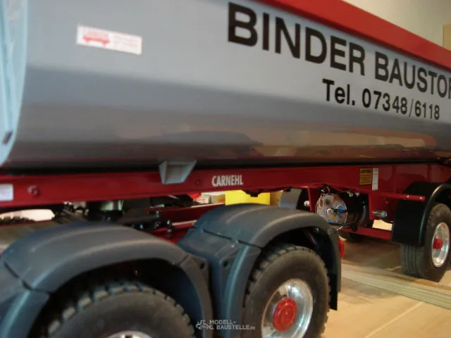

    Einen Ausfall hat ich dann leider auch noch, nach zwei Ladungen mit Buchenspähnen hab ich meine Mulde mit DReck voll machen lassen und wollte abkippen.Und dann ging leider nichts mehr :cursing: Der Kippmotor hat sich gedreht aber die Mulde hat sich nicht angehoben.
    Tja und dann mußt ich per Hand abladen,und das vor den Augen der anderen..... :whistling: peinlich. Aber ich gelobe Besserung! ;)
    Gestern Abend wurde die Mulde dann abgeschraubt und nachgeschaut. Zum Glück haben sich nur die Madenschrauben der Spindel gelöst.
    Da hat wohl irgend einer :whistling: die Schauben vor Arbeitsbeginn nicht nachgezogen!

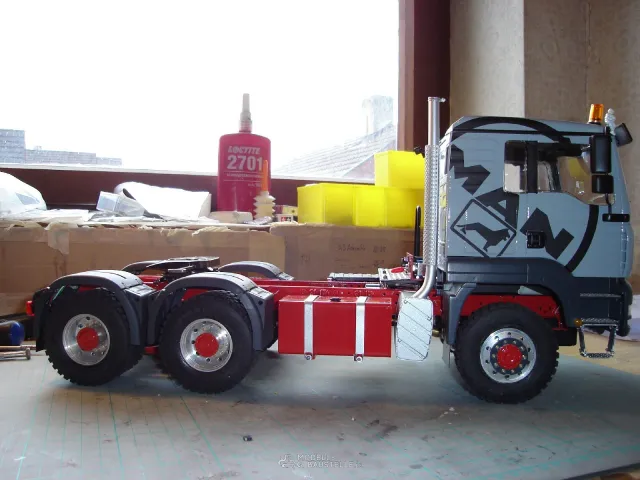

    So ich war heute Abend auch nicht ganz untätig ;)

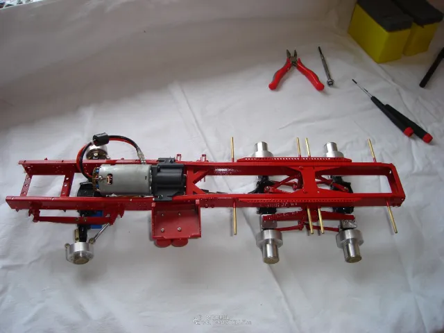

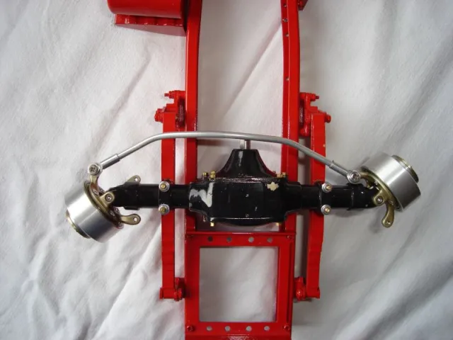

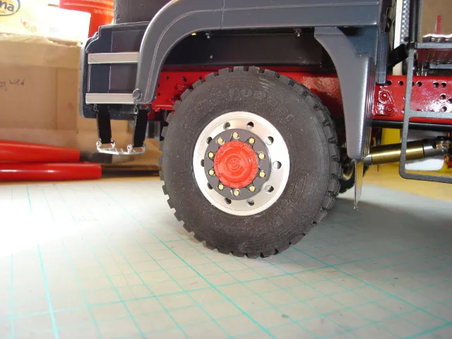

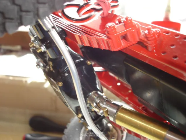

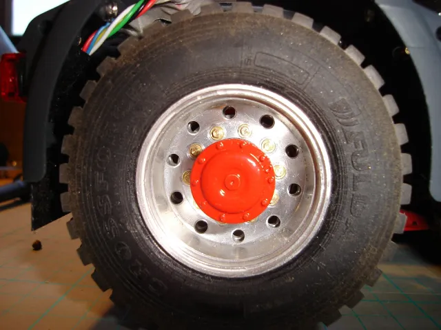

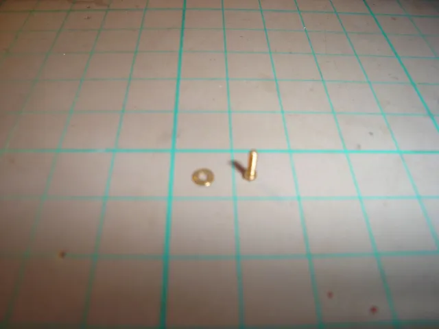

    Was mich immer ein bisschen gestört hat waren die kleinen Schraubenköpfe mit denen die Felgen in die Achsen geschraubt werden. Hatte immer das Gefühl das die Köpfe entweder zu klein bzw. die Löcher der Felgen zu groß sind.
    Dann hab ich in Moosbeuren auch einen 6x6 MAN mit AFV Achsen gesehen (Weiß den Namen des Besitzers leider nicht mehr(schäm :whistling: ),der hatte kleine U- Scheiben von Knupfer dazwischen geschraubt.
    Hab ich mir natürlich auch gleich bestellt :D und heute Abend noch schnell montiert:
    Jetzt passts :thumbup: Ist ne ganz schöne Fummelei die kleinen Schrauben und U- Scheiben und aufpassen muß man wie Sau das man sie nicht zu arg anzieht, sonst ist nämlich das Gewinde der Schraube hinüber.
    So das nächste was angegangen wird ist der Hydrauliköltank der hinter die Hütte soll ,der geht mir einfach nicht mehr aus dem Kopf :rolleyes: Will ich haben! 8)
    Ah und AMO für die Mulde wurde auch bestellt damit der Auflieger auch endlich mal sein Licht bekommt ;)
