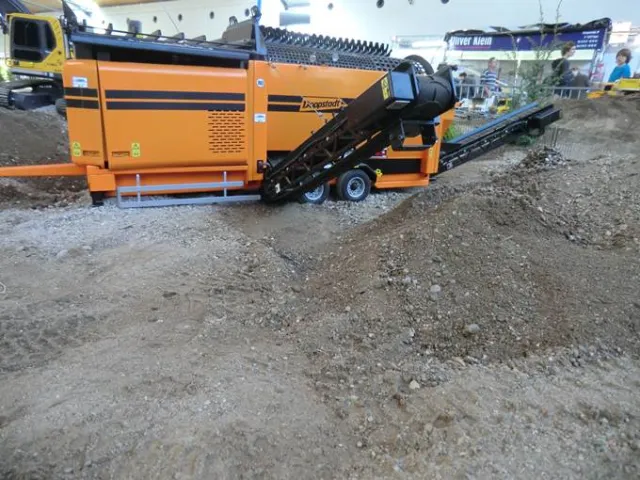

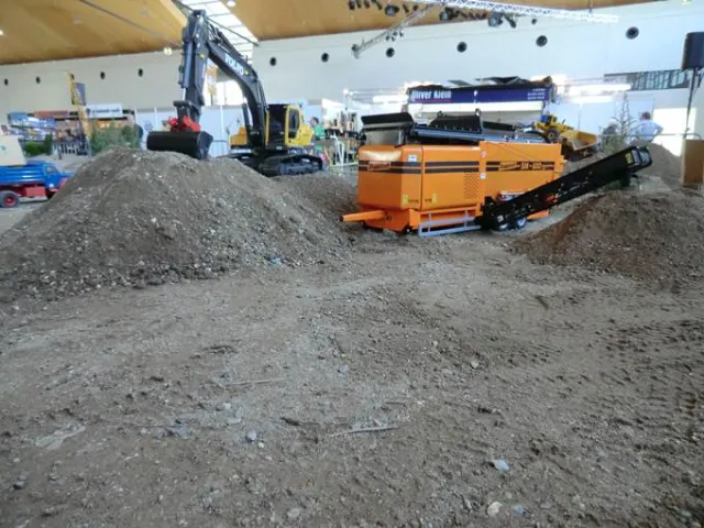

Nach vier Tagen Karlsruhe kann ich nach der digitalen Auswertung folgendes berichten. Nach einer kleinen Reparatur am Donnerstag morgen an einem Antriebsritzel (nochmals ein dickes Dankeschön an die Firma Wabeco,für die Nutzung ihrer Maschine) ging es richtig rund.Es wurden an den 4 Tagen, 680 Baggerlöffel Erde in die Siebanlage beschickt,was dann Umgerechnet 612 Kg gesiebte Erde waren
. Ein Löffelinhalt waren ca. 900 Gramm laut der Waage.Ich finde, das Ergebnis kann sich sehen lassen und es hat einen rießen Spaß gemacht,und jeder war begeistert. ![]()

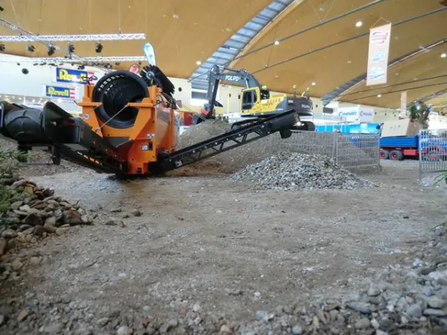

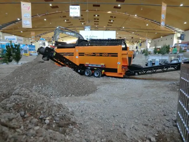

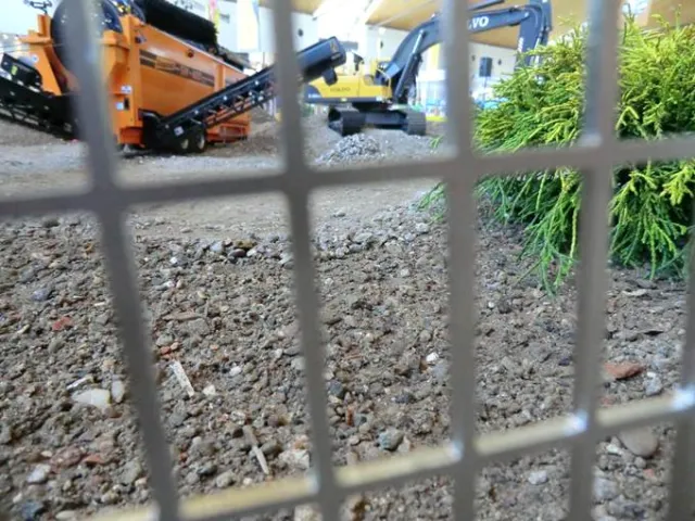

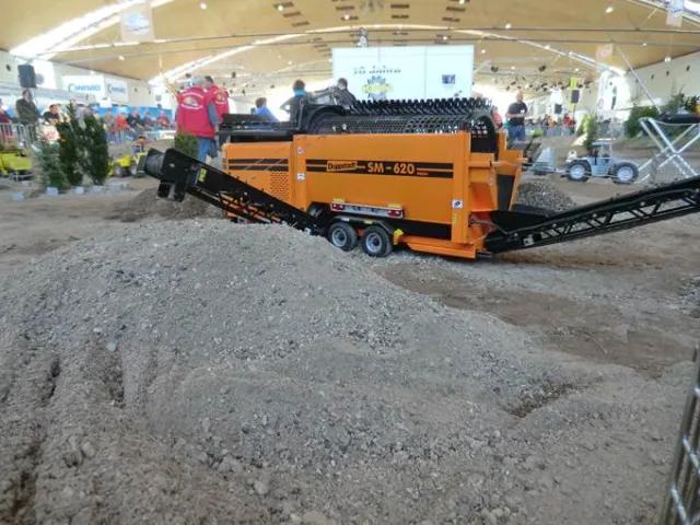

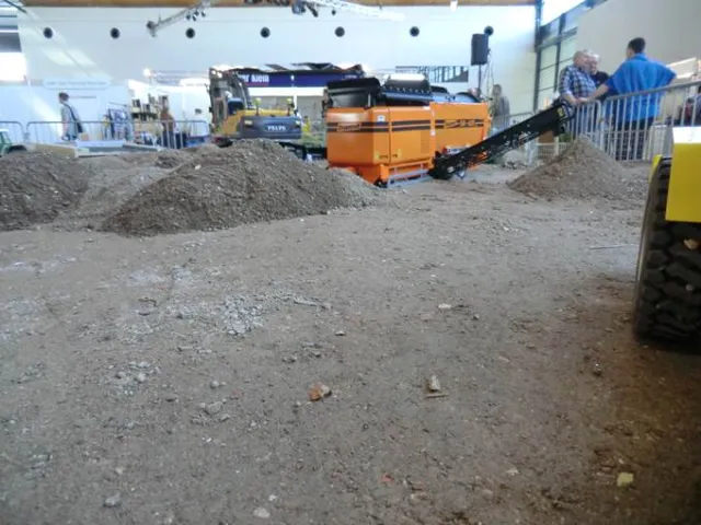

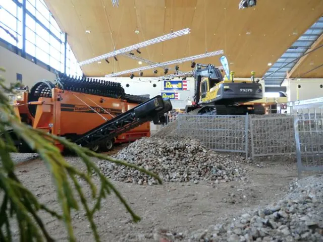

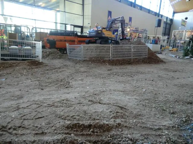

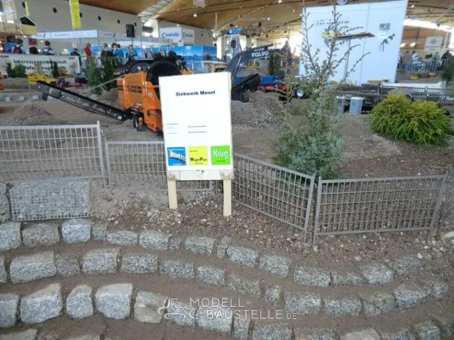

Hier mal ein paar Bilder!
Teil 2!

Wie ging das mit dem wiegen? Über die öffentliche Fahrzeugwaage?
Werner ![]()
Werner S :
Ich habe an der Fernsteuerung einen digitalen Stückzähler montiert.Dieser wurde bei jeder Schaufel einmal gedrückt. Der Löffel wurde mit Erde gewogen und einmal ohne!So war der Löffelinhalt in Gramm ermittelt.Dieses musste dann nur mal die Löffelanzahl multipliziert werden und fertig. Es war einfach Klasse dem ganzen Spiel um die Anlage zuzuschauen.Nur schade das es kein schönes langes Video davon gibt ![]()

Ich habe endlich mal die Zeit gefunden,die Siebanlage einer jährlichen Inspektion zu gönnen.Und siehe da, Ach du ......!Was denn da so alles im Argen.Durch den Recycling Boden aus Karlsruhe,haben sich überall feine Steinchips in die Lücken und Ritzen geschafft.Dieses führte dann an beweglichen Teilen zu Blockaden.Desweitern war am Mittelkornband der Motor durchgebrannt und must durch einen stärkeren ersetzt werden.An den innenliegenden Schütten musten auch diverse Reparaturen gemacht werden.Hätte nie gedacht,das solch ein Material,der Anlage so zuschaffen macht.Aber selbst die Kettenlaufwerke haben damit ihr Problem gehabt.Dann kamen noch 2 Steuerplatinen hinein,um die Vibrationen auf Geschwindigkeit zu regulieren. Alles im allen kann man sagen,das die Anlage weiterhin viel Spaß mach,aber auch viel Arbeit verschluckt sie in Gang zu halten.Nun kann sie ihren nächsten Auftrag übernehmen.
