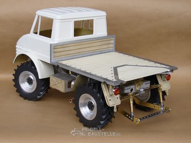

  • Hallo zusammen,
    @Christian, vielen Dank für die lobenden Worte...
    und wieder ging es ein Stück weiter:

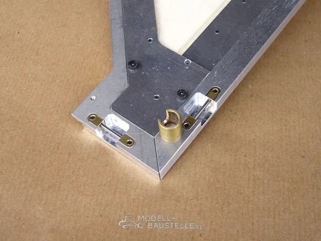

    Die Ladefläche und beide hinteren Schutzbleche sind fertig. Bei meinem Unimog werde ich die hintere und die seitlichen Bordwände gelassen. Die hintere Dreiecksplatte ist herausnehmbar. Beim Original hat der Fahrer dann durch das Heckfenster einen besseren Blick auf die hinteren Anbaugeräte.
    Blick von unten auf die Ladefläche:
    Sollte ich doch nochmal Bordwände bauen, werden nur die Einsätze herausgeschraubt und die Riegel werden hier eingesetzt. In der Mitte ist eine Aufnahme für die Kugelköpfe zu sehen...

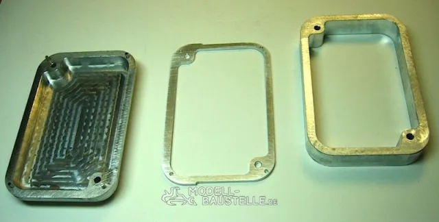

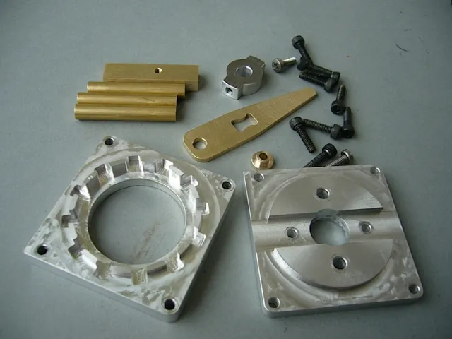

  • Hallo zusammen,

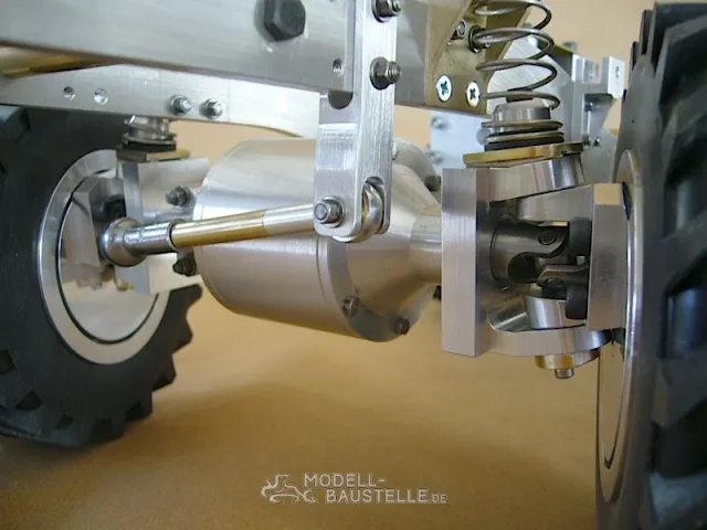

    nach längerer Pause ging es am Unimog wieder etwas weiter:

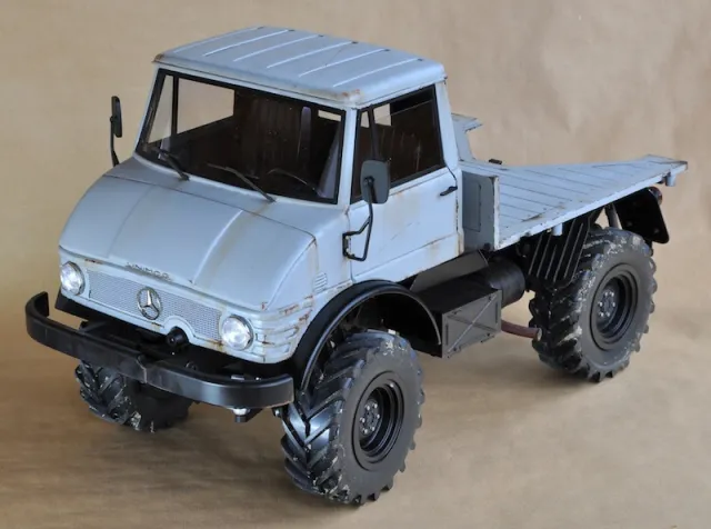

    -der Rahmen und Ladefläche wurden lackiert,

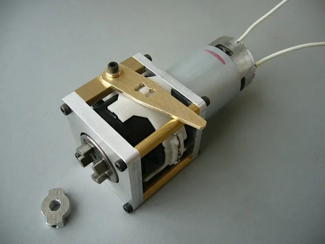

    -Lenkservo und die Servos für die Schaltbetätigung wurden eingebaut,
    -der Tank wurde fertiggestellt.

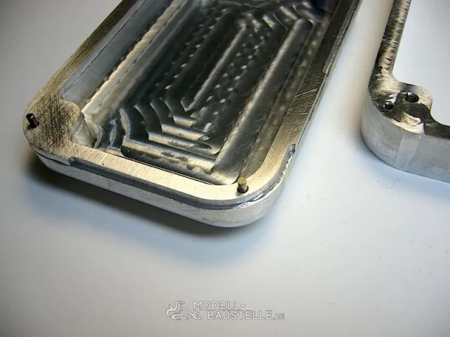

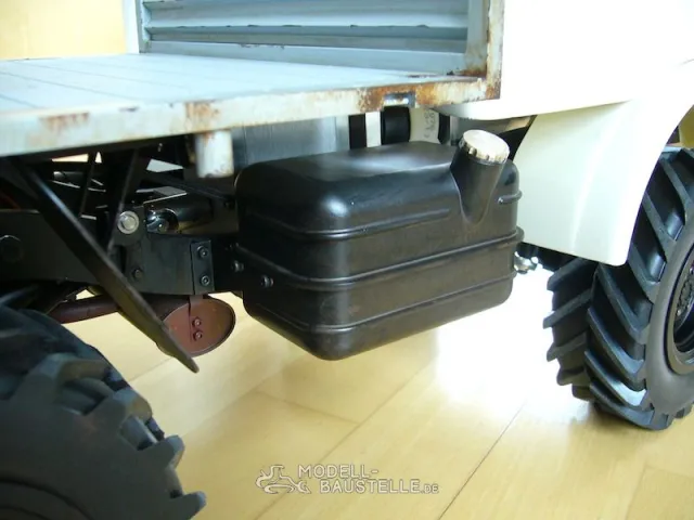

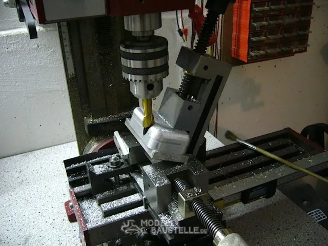

    Der Tank ist hohl, sodass später noch Elektrokomponenten eingebaut werden können. Die Unterhälfte ist über Halter am Rahmen befestigt. Die Oberhälfte wird über 2 M3-Schrauben mit dem Unterteil verschraubt und kann so leicht geöffnet werden. Jede Hälfte besteht aus zwei 12mm dicken Alu-Frästeilen und einer 2mm-Alu-Zwischenlage. Um die Teile passgenau zu verkleben, sind in den Ecken 1,5mm Passstifte eingesetzt. Nach dem Verkleben der Teile wurde der Tank nochmals von aussen verschliffen und zur Nachbildung der Sicken gebogener 2mm-Aludraht in die Nuten eingeklebt. In der Oberhälfte wurde dann noch das Loch für den Tankstutzen gebohrt.
    …aber seht selbst:
    …eigentlich spannt man so einen Zweischneider ja nicht in ein Bohrfutter, aber aus Platzgründen ging es leider nicht anders…
    Da der Unimog kein "Hochglanzmodell" werden soll, habe ich an der Ladefläche schon mal ein paar Alterungsspuren angebracht.
    Jetzt geht es an den Einbau der Fernsteuerung und die Fertigstellung des Fahrerhauses (inkl. dem ungeliebten Einbau der Fenster)...
    Christian

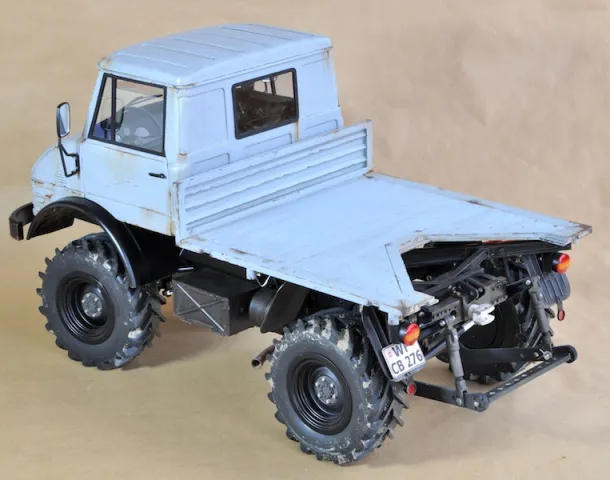

  • Hallo Patrick,
    bei der Bemalung habe ich mir einige Tricks von den Militärmodellbauern abgeguckt: von der Art, wie die ihre Plastikmodelle lackieren und altern, kann man einiges auch für Funktionsmodelle verwenden. Und dann heißt es üben, üben, üben…
    Übrigens: mit dem Unimog werde ich voraussichtlich auf dem 1:8er Parcours im März in Karlsruhe vertreten sein…

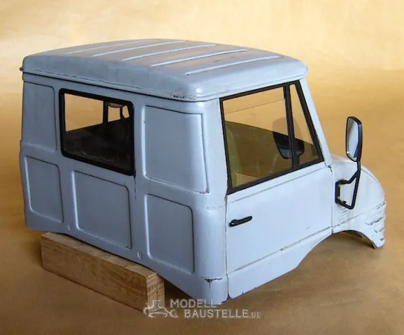

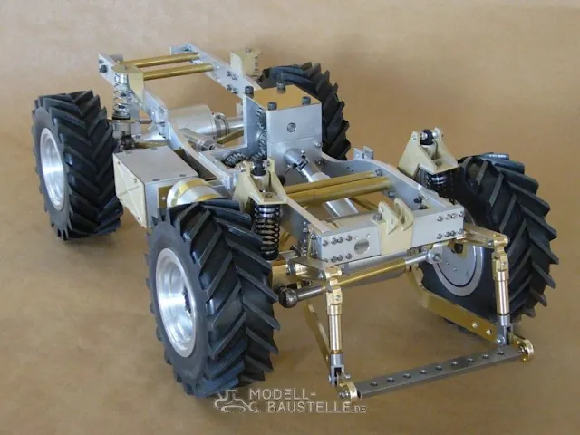

  • Hallo zusammen,
    inzwischen ist das Fahrerhaus fast fertig:

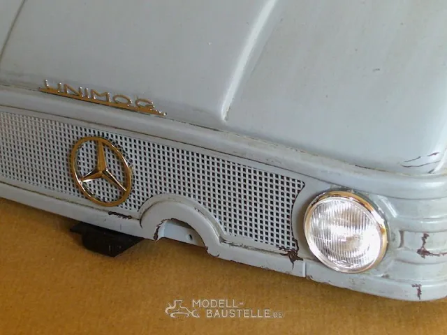

    - Grill und Rahmen wurden ausgefräst und ins Fahrerhaus eingeklebt,
    - der Stern stammt von Mercedes und ist eigentlich ein Chip für Einkaufswagen,

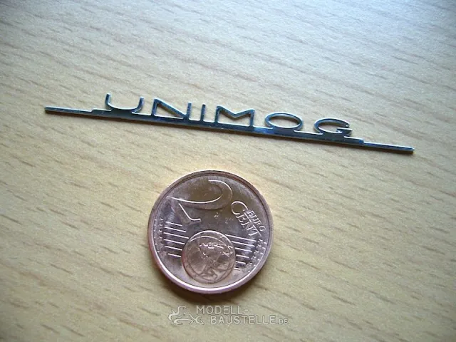

    - der Unimogschriftzug wurde aus Neusilber geätzt und dann verchromt,
    - die Enden des Schriftzuges wurden nach hinten umgebogen und in 0,8mm-Löcher im Fahrerhaus gesteckt,

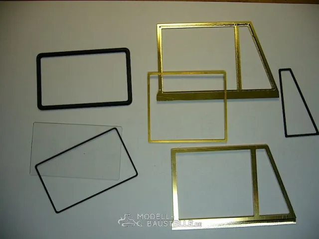

    - die Fensterrahmen für die Seitenfenster und das Heckfenster wurden Messing gefräst,
    - die Fenster wurden aus 0,75mm VIVAK gefräst und werden jeweils durch einen kleinen Rahmen gehalten,
    - es fehlen noch die Scheibenwischer und dann kann es endlich auf dem Rahmen montiert werden…

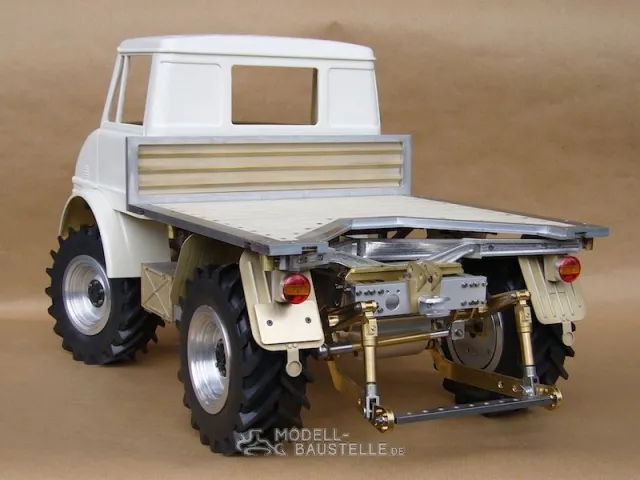

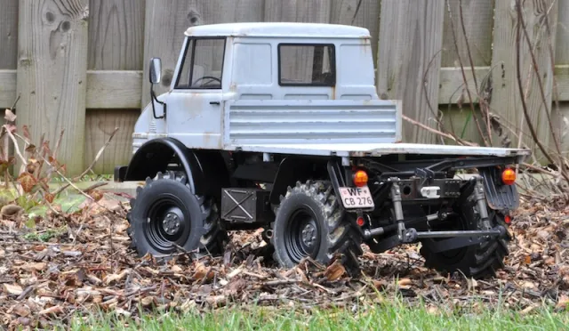

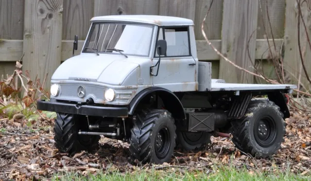

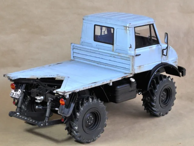

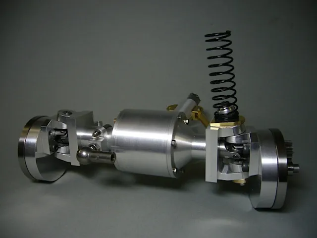

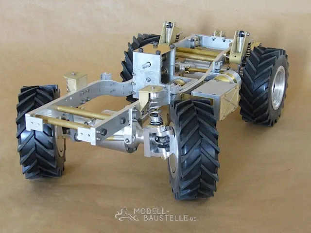

  • ich habe (fast) fertig... nur der Antriebe des Heckkrafthebers fehlt noch...
    aber seht selbst:
  • Hallo Christian !
    Neid ist die ehrlichste Form der Anerkennung und ich bin sowas von neidisch......
    Auf den letzten beiden Bildern könnte man meinen, du hättets ein Original abgelichtet.
    Ein Wahnsinnsmodell !
    Mfg Gerald

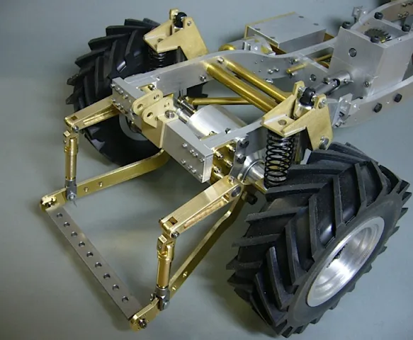

    Hast du schon mal ausprobiert wie er klettert?

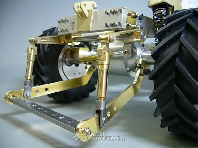

    Wie hast du denn vor den Heckkraftheber zu realisieren? Willst du das über ein starkes Servo machen?
    Wenn ich das richtig sehe hat er doch Frontzapfwelle oder täusche ich mich? Aber ohne Funktion?

  • Hallo zusammen,
    vielen Dank für die lobenden Worte…
    patrick:

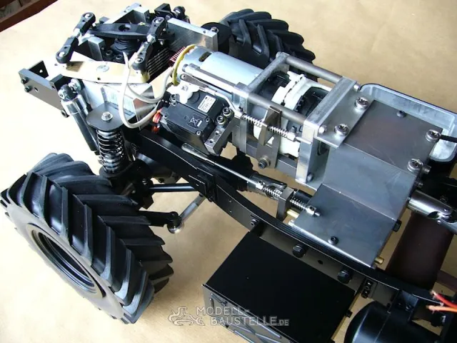

    ich habe bisher nur ein paar Proberunden durch den heimischen Garten gedreht. Dabei hat er sich schon recht gut benommen. Er hat ausreichend Kraft und man merkt an Steigungen nicht, dass der Motor (im 1.Gang) Drehzahl verliert. Allerdings werde ich für die Ladeflächen wohl noch eine Werkzeugkisten bauen, um einen größeren Akku unterzubringen.
    Die richtige Erprobung wird aber wohl erst während der Messe im März in Karlsruhe auf dem 1:8-Parcour erfolgen.
    Den Heckkraftheber werde ich wohl mit einen Getriebemotor und einem Spindeltrieb antreiben, aber das ist zur Zeit nicht so wichtig, da ich sowieso kein Anbaugerät habe.
    Die Zapfwelle ist ohne Funktion.
