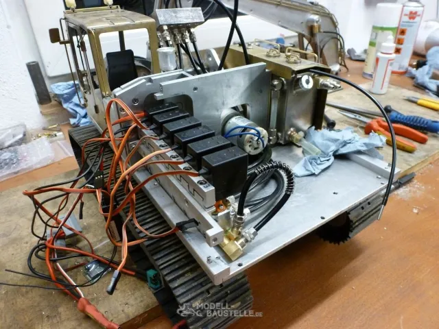

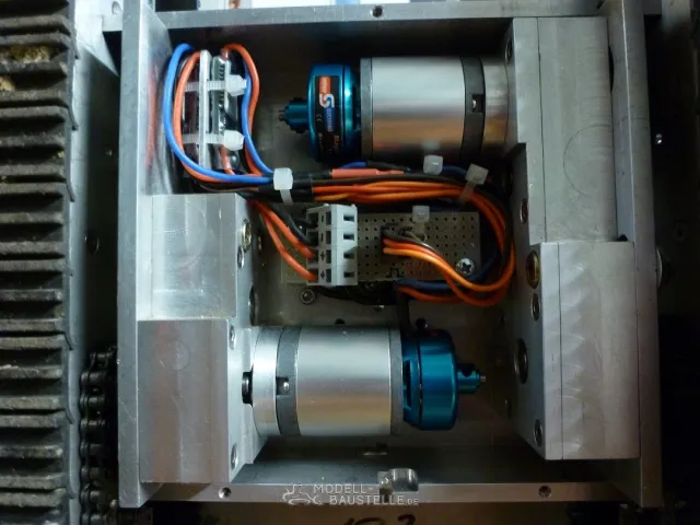

Die Antriebe sind so stark das man die Ketten mit den Händen nicht angehalten bekommt.Die Drehdürchführung ist auch absolut Störungsfrei, dank sei auch der doppelten
Stromabnahme.Hier noch ein Foto von der verdrahtung im Unterwagen. Habe noch eine Platine mit Klemmen
zur Spannungsversorgung und die Servostecker der Regler gelötet.Gruss Stefan
