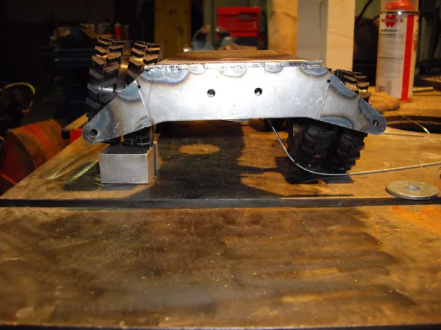

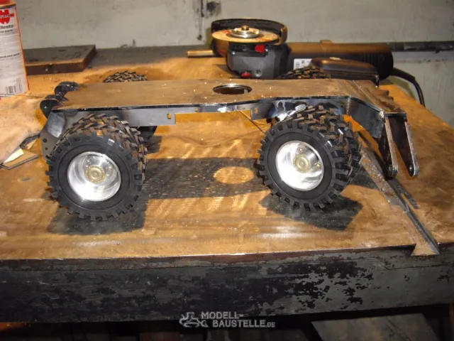

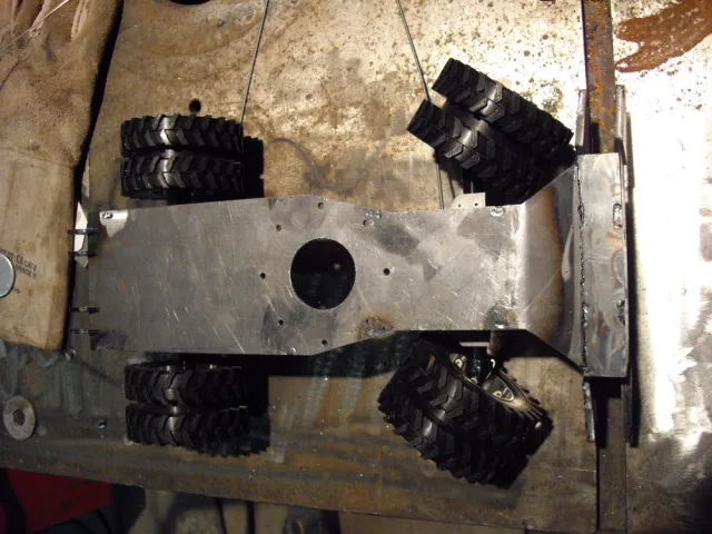

      • 20. März 2010 um 20:48
      • #104

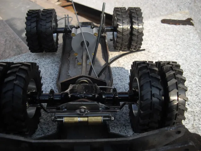

      Hallo ,

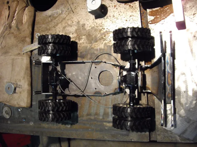

      ich hab jetzt mal die Achshalter an den Unterwagen geschweist.
      Denke der Pendelweg wie auch der Lenkeinschlag macht sich sicher gut.

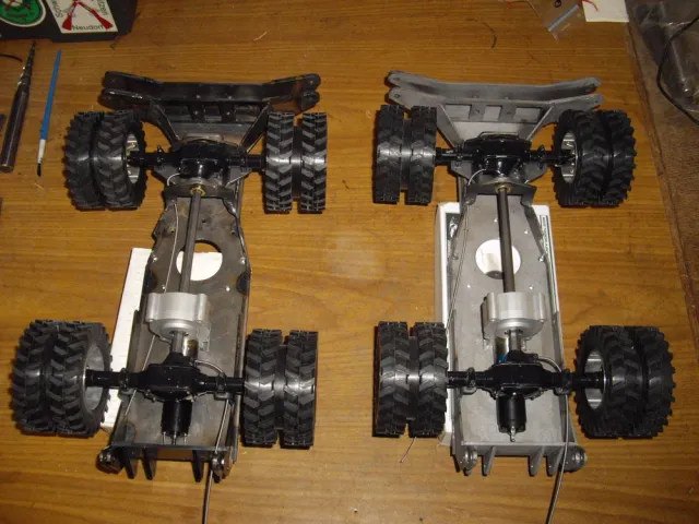

      • 8. April 2010 um 20:10
      • #107

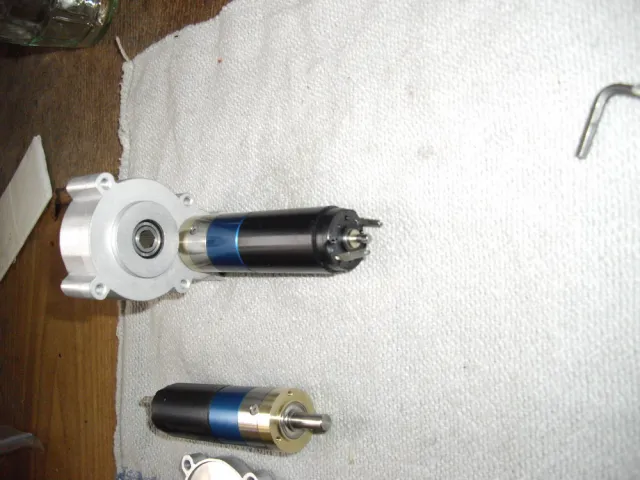

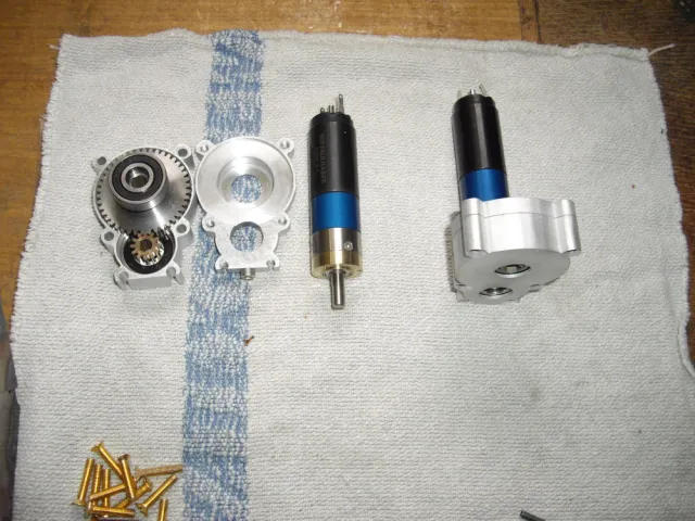

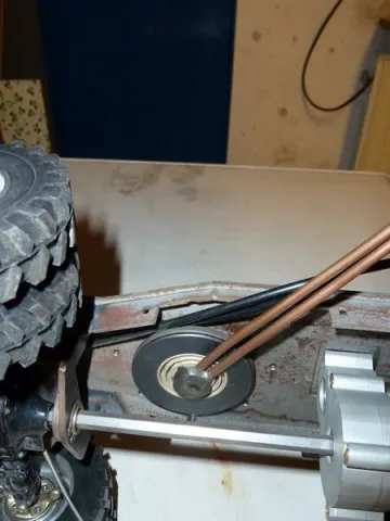

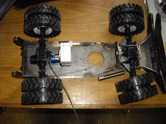

      Hallo und weiter gehts mit dem Verteilergetriebe mit angeflanschtem Faulhabermotor.

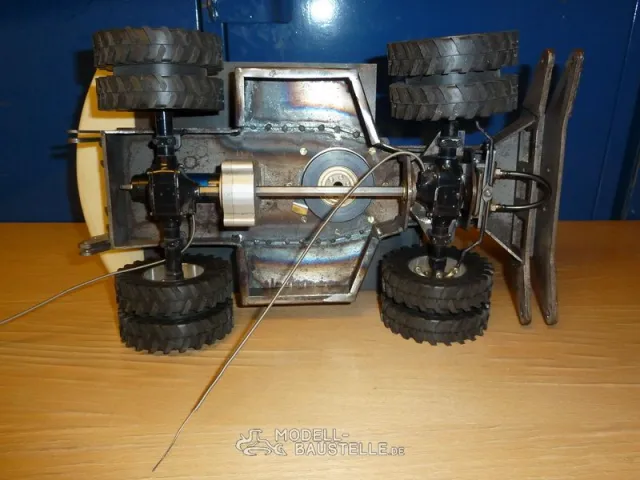

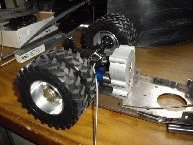

      • 15. April 2010 um 19:51
      • #108

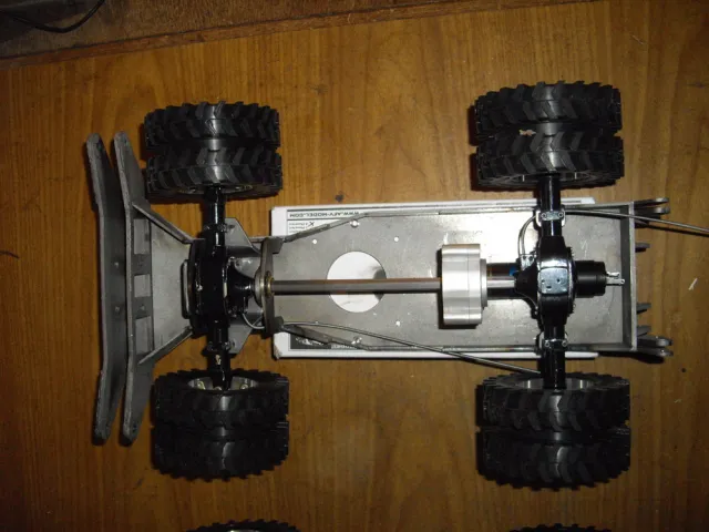

      jetzt gibt’s Bilder mit eingebauter Antriebswelle, ich habe mal Strom auf die Motoren gegeben und muss sagen die Leistung passt.

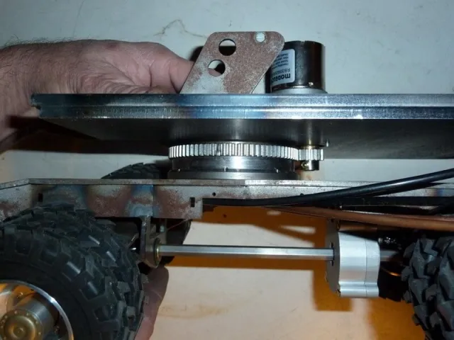

      • 5. Februar 2012 um 15:08
      • #115

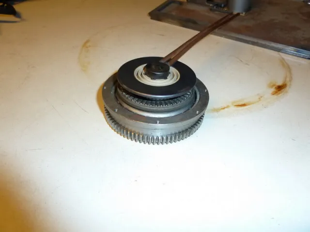

      Hier geht es auch weiter, allerdings nur noch mit einem Mobilbagger.

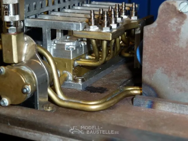

      Auf den Folgenden Bildern ist der eingebaute Lenkzylinder zu sehen und die Strom und Öl Durchfuhrung mit intigriertem Drehkranz.

    • Liebherr LR 632

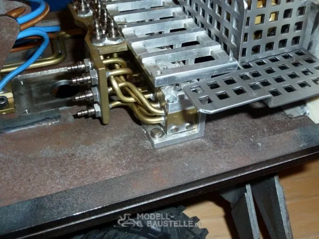

      • 5. Februar 2012 um 15:31
      • #117

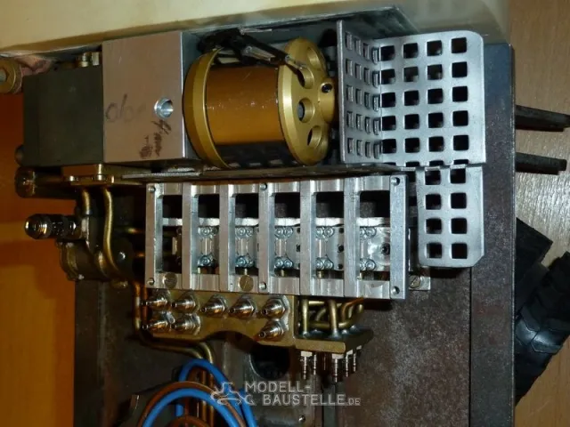

      Leider habe ich in letzter Zeit nicht mehr allzu viele Bilder gemacht.
      Es wurde ein Kontergewicht erstellt, dieses wurde abgeformt, in die Form wurde der Hydrauliköltank integriert.
      Des weiteren wurde die Hydraulikventiele mit der Pumpe Hartverohrt, das spart sehr viel Platz ist aber recht nervenaufreibend und langwierig :scheisskram:
      Der Ölfilter wurde gefertigt und ein Anschluss fürs Manometer wurde in die Leitung eingebaut.
      Das Gitter dient zur späteren Befestigung der Elektronik und Schützt den Akku vor der Drehbewegung des Motors.
      Der Akku findet seinen Platz unter der Pumpen Motoreinheit.

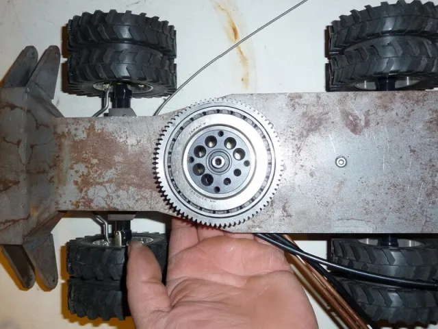

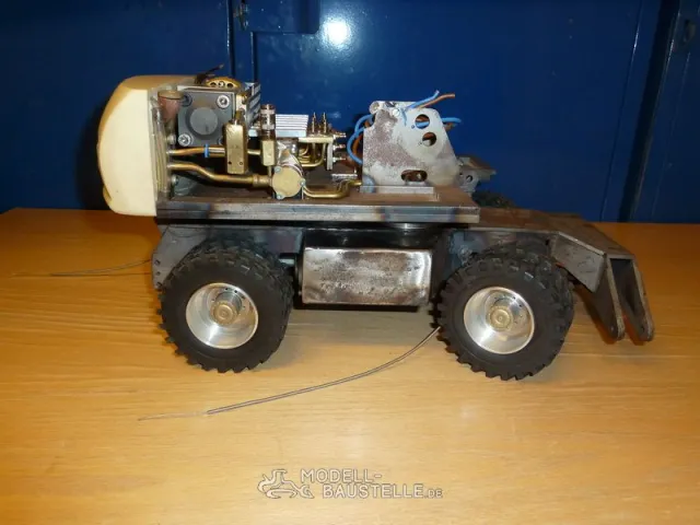

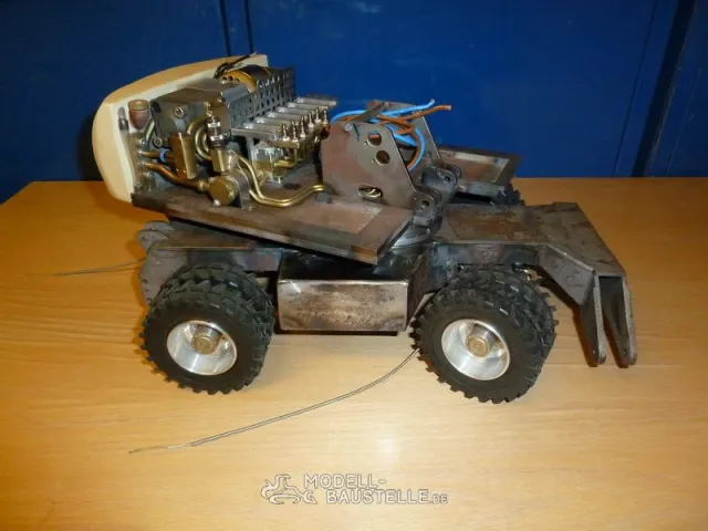

      • 11. Februar 2012 um 20:26
      • #120

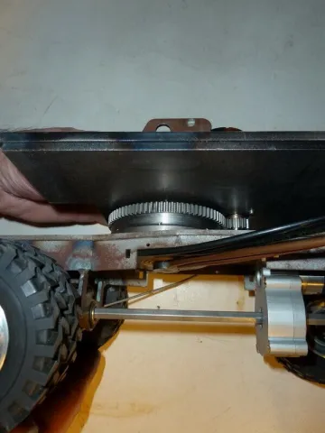

      Hier habe ich noch mal ein Paar Bilder.
      Die Werkzeugkisten mussten etwas größer ausfallen damit auch alles nachher rein passt, wenn die Aufstiege davor sind fällt das aber sicher nicht mehr so auf.
      Hab den Oberwagen mal für ein paar Bilder aufgesteckt.
