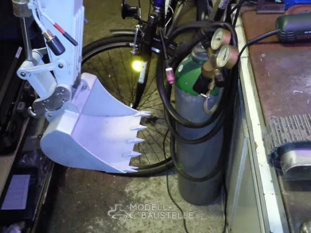

      Habe noch einen schönen Löffel für extremen Boden hergestellt!Die Zähne daran sind eigentlich Waffenschein pflichtig :schreck: !

      Hey Tom ,
      die Zähne sind ja echt spitzenmäsig und bestimmt schön scharf. :gut:

      Servus Ihr zwei,
      :staunen: nicht schlecht Herr Specht... die neuen Zähne stehen dem Löffel echt gut!

      Sehr gut bei Lehm mit Märgel .TOPl

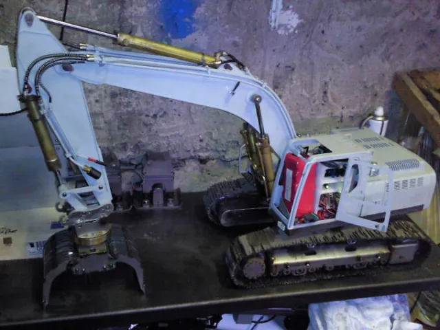

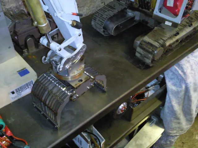

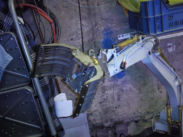

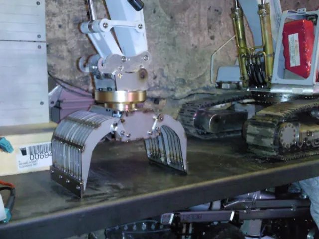

      Hallo!

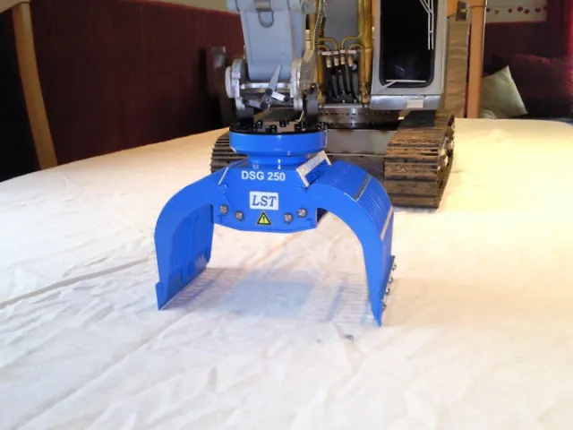

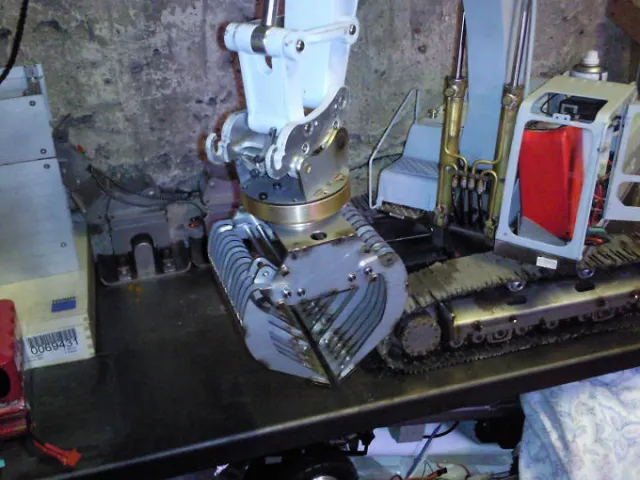

      Hier wieder was aus unserer Werkstatt!Habe einen Abruch-und Sortiergreifer hergestellt!Gedreht wird er über einen innenliegenden Zahnkranz im oberen kleinen Drehkranz der kugelgelagert ist!Die Zangen werden hydraulisch auf und zu gehen,nur die Zylinder fehlen noch!Maße sind geöffnet 170mm,breite 100mm!Die deiden unteren Messerschneiden(oder wie sie auch immer heißen) sind aus 2mm Federstahl( extrem hart ) und vorne schräg angeschliffen worden!

      • #266
      :staunen::W:
      Wieder ein edles Teil aus der Humus-Schmiede.

      hallo
      ich muss sagen was du leistest baust ist ein wahnsinn! :W: :respekt:

      Hallo!
      Ja Danke fürs Lob, :D: steckt auch viel Gehirnschmalz drin wenn man solche Dinge bis ins kleinste Detail konstruiert und alles beweglich macht und dann Stunden oder Tage am Pc dafür sitzt!Und heute hat die Zange die ersten Funktionen am Bagger mit Bravur bestanden und es hat viel Spaß damit gemacht!

      Hi!
      Warum Klaus sind doch Bilder drinne davon!Wenn wären es bewegte Bilder gewesen,war aber keine Kamera in der Nähe!Zusehen bekommt man den nur in der Vitrine und die ist abgeschlossen :D:D !Also Gucken ja,anfassen nein :Zunge:

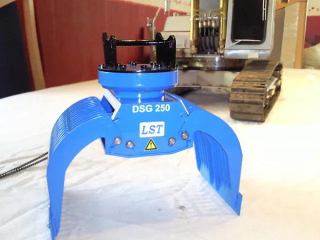

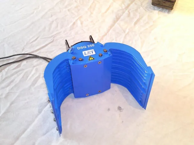

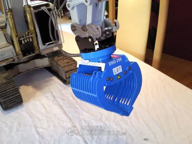

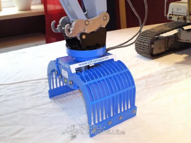

      Hallo Zusammen!

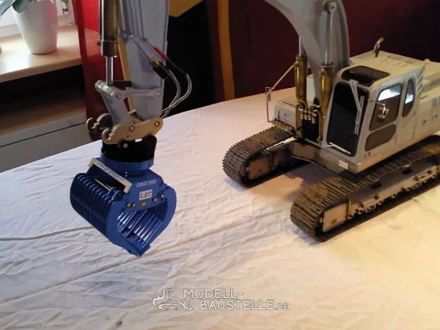

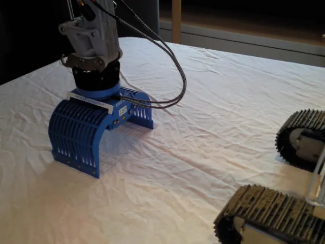

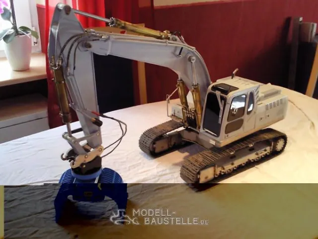

      Möchte euch hier den lackierten Sortiergreifer zeigen.Er hat alle vorhanden Schilder erhalten und den richtigen Lack!Nun gehts Schritt für Schritt weiter mit Lackieren!

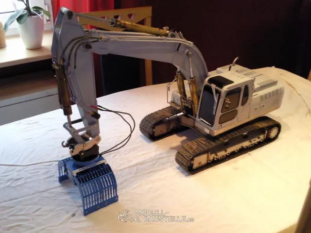

      Weiter gehts...

      • #273
      Und ich sage nur der sieht in Echt noch 1000x Besser aus als auf den Bildern :wie geil;:wie geil;
      Eigentlich zu schade um ihn zu benutzen :undweg:

      • 14. Oktober 2009 um 20:05
      • #274
      Hey sauber der schaut so richtig gut aus :gut:

      • #275
      Schaut mit Farbe gleich nochmal so toll aus. Habt ihr echt klasse gemacht 03-Sterne .

      • #276
      Der sieht Spitze aus !!! :gut:
      Der Lack steht ihm gut ....lange wird er aber wohl nicht dran bleiben..
      Was habt ihr denn um die Schläuche gemacht ??? ist das einfach eine Spiralfeder??
      Gruß Alex :Top:

      • #277
      :staunen:
      Boha.. das Ding ist ja mal richtig lässig :gut:
      Die Lackierung macht sich wirklich saugut :DD:
