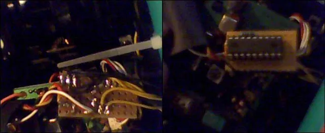

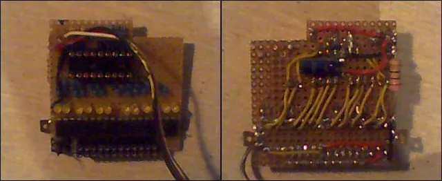

    Im Sender hab ich kein Layout genutzt, sondern nur ne Lochplatine. Die Schaltung ist sehr simpel. Die gelben Kabel führen zu den Schaltern. Außen am Sender sind nur die Schalter zu sehen.
    Nach drei Modulen ist das Gehäuse jetzt voll :) :

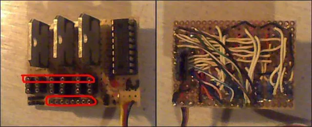

    Der Decoder ist etwas komplizierter, aber ich habs auch mit einer Lochplatine gemacht, da ich die Schaltungen oft umgebastelt hab.
    Für mein Kran hab ich gleich nur Motortreiber auf die Platine gesetzt.
    Die rot markierten Anschlüsse sind für die elektronische Endabschaltung. Damit wurde die Platinenrückseite schon sehr unübersichtlich :) .
