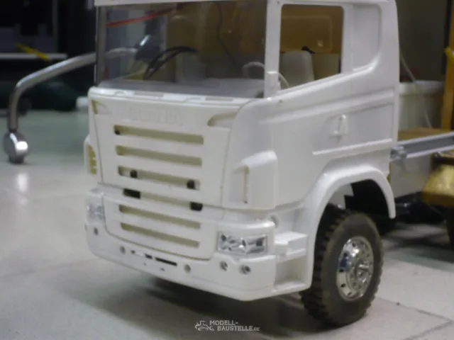

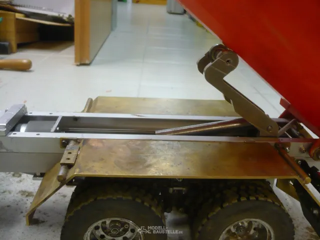

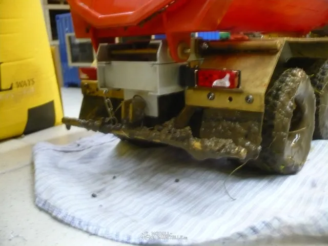

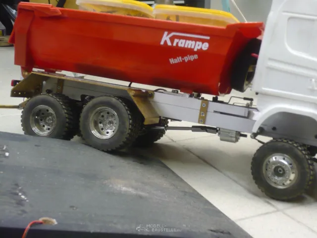

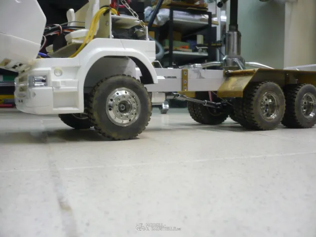

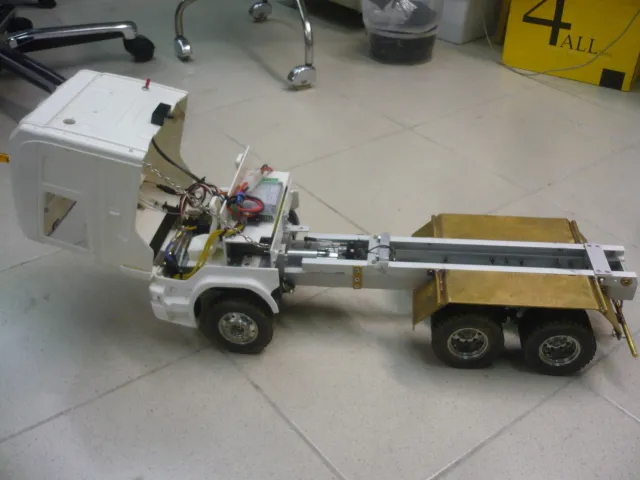

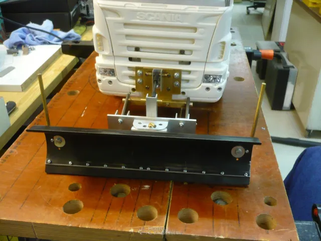

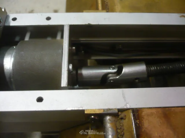

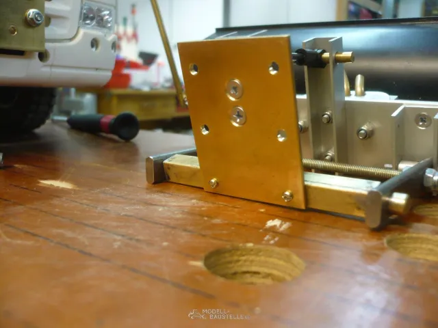

Ich habe den LKW noch einmal grundlegend überarbeitet.

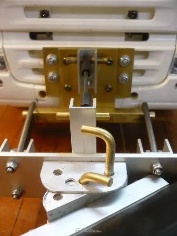

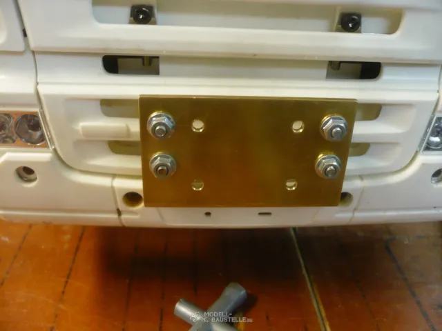

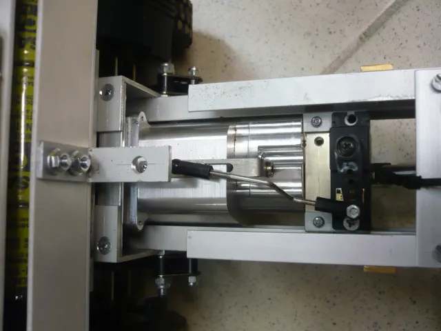

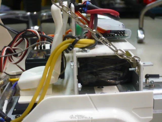

Er hat ein Veroma Dreiganggetriebe bekommen, dafür habe ich dann einen neuen Rahmen gebaut. Außerdem habe ich den Kunststoffhalter für die Kotflügel entfernt und gegen massive Aluminiumwinkel getauscht. Darauf wurde dann der Innenausbau der Kabine fortgeführt. Die Sitze wurden auf der Kunststoffplatte angebracht, der Akku hat auch in der Kabine seinen Platz gefunden.

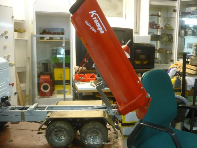

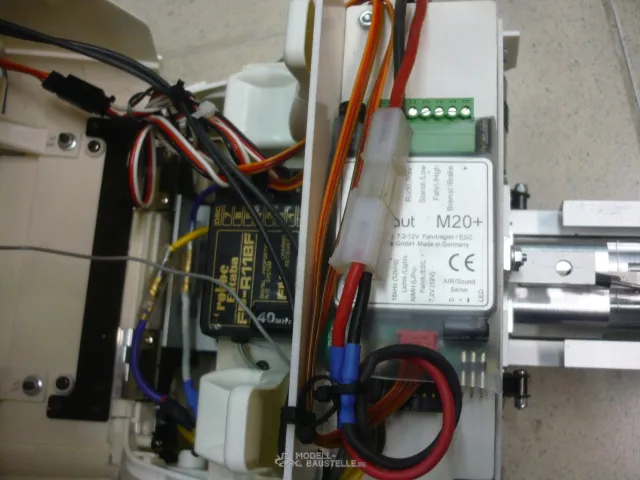

Die Vorderachsfederung wurde umgeändert, anstatt drei Blattfedern sind nur noch 2 verbaut. Erst hatte ich es mit einer versucht, aber der LKw war vorne zu schwer. Es wurde der alte Fahrtenregler gegen einen M20+ getauscht. Die gesamte Beleuchtung wurde fertig gestellt (Bilder folgen Später) und mit der Kippspindel begonnen.
Jetzt erstmal die Bilder:
