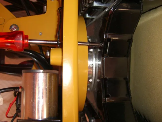

ich habe gestern mal wieder die Ketten überarbeiten müssen und halte die Antriebe nach wie vor für nicht tauglich. Ich habe erneut einen kurzen Zahnriehmen eingebaut. Der alte ist gerissen. Wichtig ist beim Einbau der kurzen Zahnriehmen, dass die Schaube mit den Kugellagern entfernt wird. Damit der Motor dennnoch hält, muss man eine versenkte Schraube einbauen. Versenkt, damit nix am Zahnriehmen schaben kann. Mal sehen wie viele Minuten der neue Zahnriehmen nun hält.

Die alte Schraube raus![]()
ansenken![]()
versenkte Schraube![]()
Hilfszugang zum dauernden ab / auf schrauben bei den Ketten ...![]()
