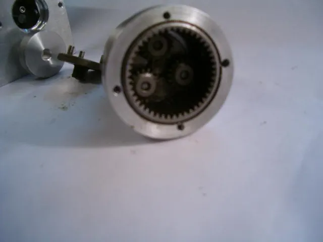

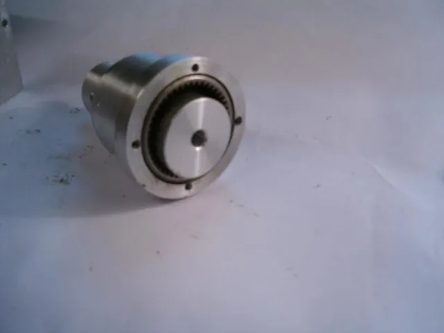

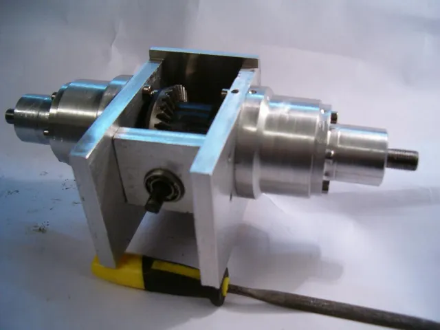

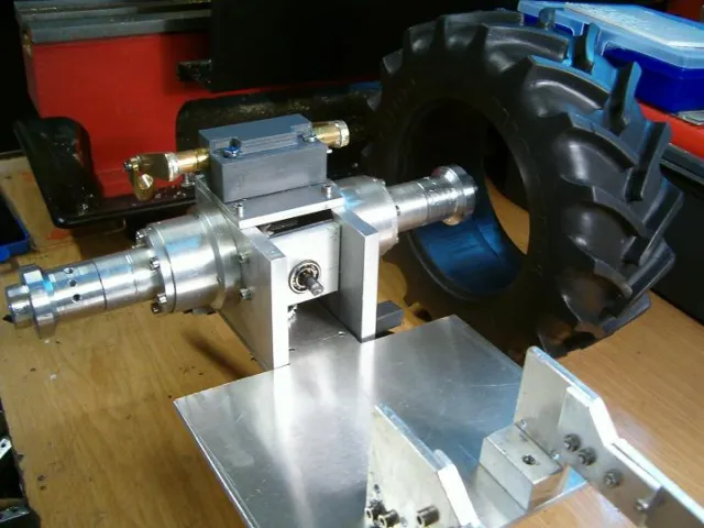

    Ich baue zur Zeit an einer Hinterachse mit Differentialgehäuse, und was danach kommt.
    Die ersten Fotos zeigen die Einzelteile die ich dazu benötige. Sie stammen aus einem Akkuschrauber ohne Schaltung. Ich benötige dazu die Welle zum Bohrfutter mit den Zahnrädern und die Gleitbüchse.. Das Diff. ist aus einem 1:6er Offroader. Es wir im Gehäuse gelager mit Inliner -Lager. Daran kommt ein Adapterstück. Ich habe jetzt schon eine Übersetzung von 1:12.
    Einzelteile aus einem Akkuschrauber ohne Stufen.
    Offener Achstrichter
    Ein Achstrichter kompl.
    Das komplette Gehäuse.

  • Hallo Gereon,
    würdest Du uns auch verraten, welche Akkuschrauber Du verwendest? Das macht es dem Nachbauwilligen einfacher bei der Suche nach den Bauteilen :bitte:
    ciao Timo
    (edit: falscher Smiley)
  • Hei Timo
    Das waren ganz einfache Akkuschrauber, Billigteile, ohne Gangstufen. Ich habe ca.10 Stück dem. und gleiche Teile gebraucht. Auf den Gehäusen stand kein Name.

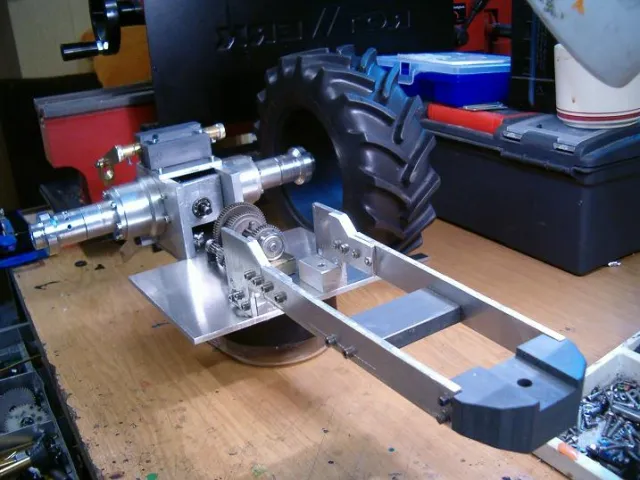

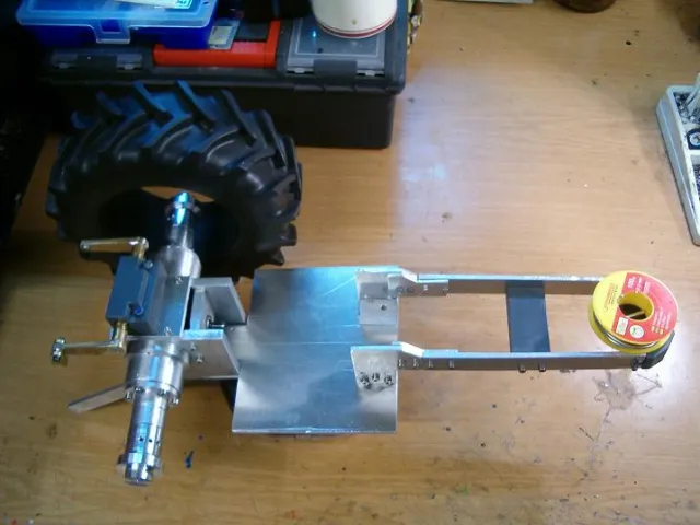

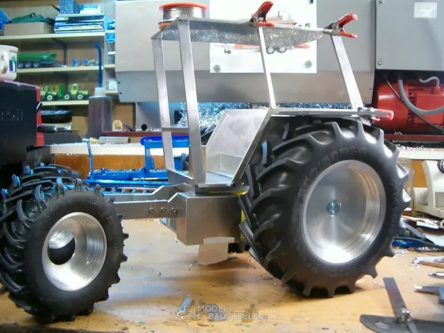

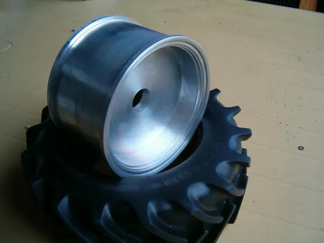

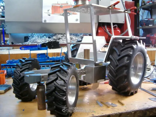

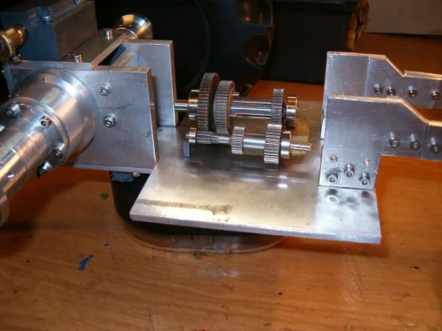

  • Ich habe etwas angehangen, an dieser Hinterachse.
    Meine Art ist es eine Plattform herzustellen, worauf ich nachher alle Antriebskomponenten aufbaue.
    Achse, Platte und Vorderramen
    Der Hinterreifen
    Das Getriebe
    Vorderansicht

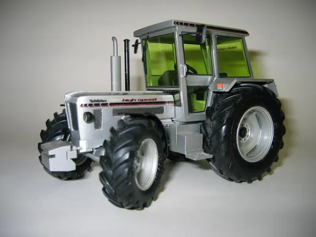

  • Hier einige Bilder von hervorragend gebaute Modelle in 1:32. Es ist ein Compakt 950. Der Silberne ist ein High-Speed. D.h.50km/h Ausführung.
    Das wird ein Schlüter 1350 Compakt High-Speed.

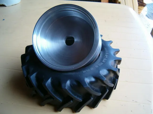

  • Hab mal alle Komponenten zusammengestellt um zu sehen wie die Proportionen sind, und ob alle Antriebsteile reinpassen.

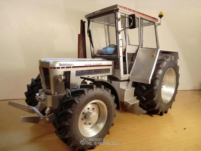

  • Hallo ,
    der Schlüter schaut schon echt gut aus wird sicher ein tolles Modell.
    Aus was für einen Material ist die Motorhaube ?
  • Alle tragende Teile sind aus Alu oder Messing. Karosserie und Kotflügelteile sind aus PS oder Hart-PVC. Alles Sachen die sich gut lackieren lassen.

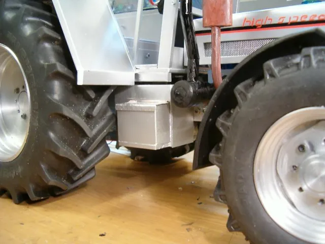

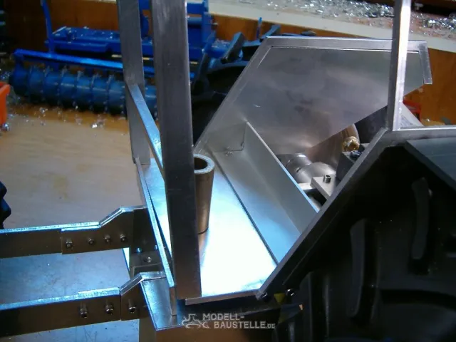

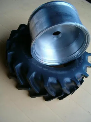

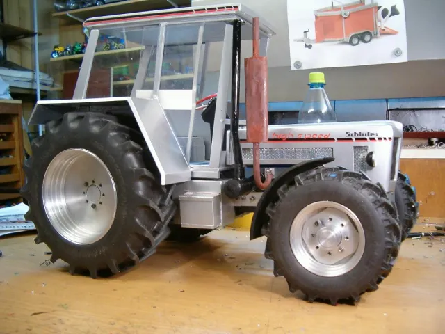

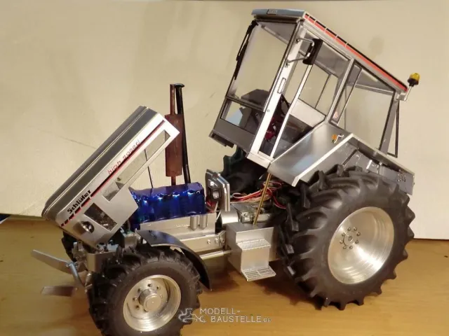

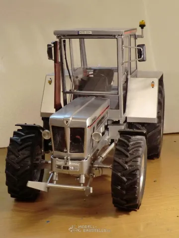

  • Hallo
    Mein Schlüter compakt ist schon etwas weiter im Bau fortgeschritten. Sogar ein Teil ist lackiert. Wie man sieht ist es etwas mehr geworden als nur die Hinterachse!!!!!

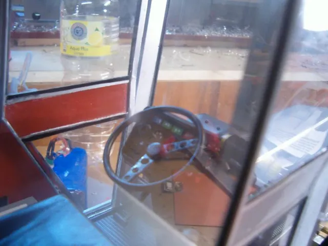

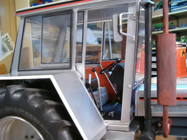

  • Die inneren Antriebskomponenten sind soweit fertig und funktionieren. Jetzt kommt der Innenaubau und die Details an der Reihe. Solche Arbeit macht mir am meisten Spaß.

  • Hallo Gereon,
    echt ein schönes Teil geworden, bin mal auf die Details gespannt :thumbup: .
    Lässt du den Auspuff so? So rostig wie der ist gefällt der mir :D .

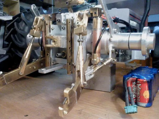

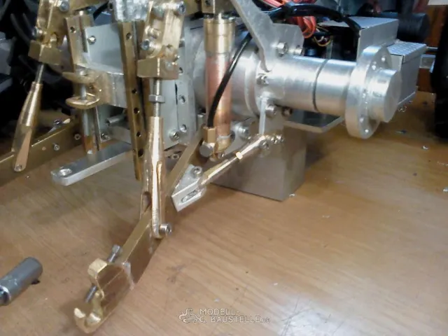

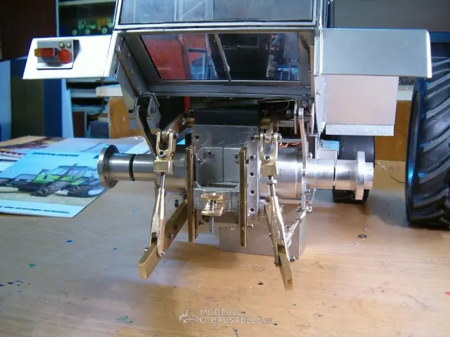

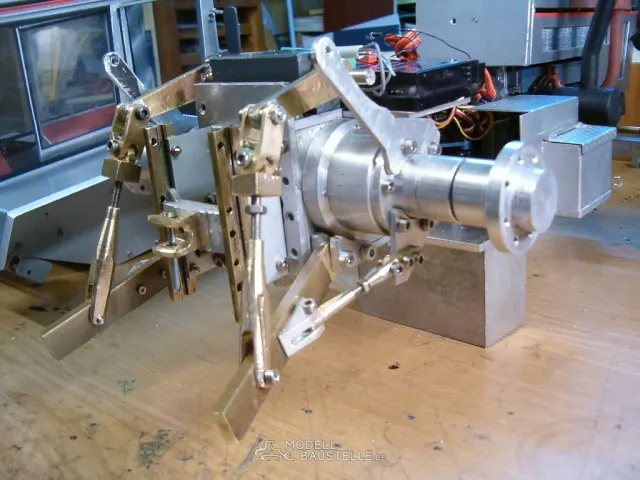

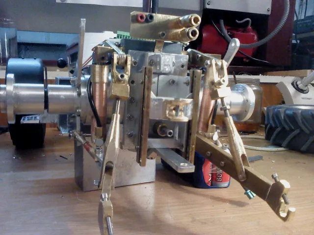

  • Was hast Du für eine Hydraulik geplant? Front und Heckheber?
    Ich werde die Leimbach-Hydraulik mit einem 3er.Block einbauen. Beim Umbau auf brushless erhöht sich die Leistung leicht. Könnten 16-18 bar werden, daß reicht. Angetrieben werden Heckheber.,evtl. Frontheber und ein Anschluss vorne und hinten. Ein schönes Anhängegerät ist meine Raabe Scheibenegge. Sie ist sehr leichtzügig. Wenn der Traktor fertig ist mache ich noch Fotos.

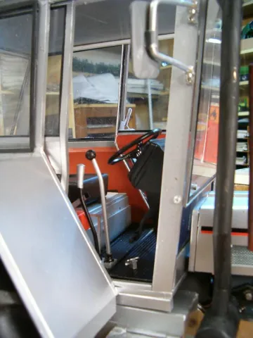

  • Die Innenausstattung ist jetzt auch soweit fertig. Als nächstes kommen noch die Hubwerke und das Licht. Im neuen Jahr erwarte ich die Pumpe und Ventiele. Die Zylinder baue ich nach dem gewohnten Schema selbst. 15-20 bar müssten reichen, selbst bei einem Frontlader.
