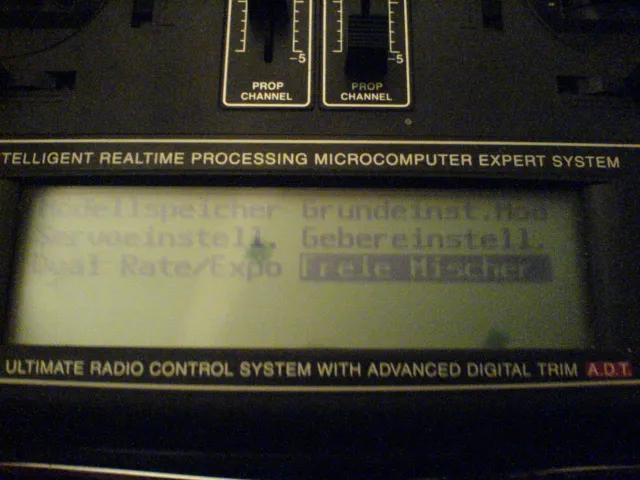

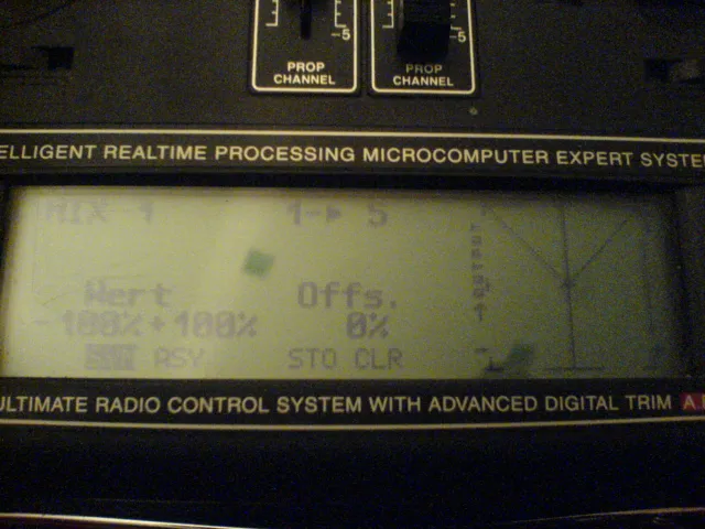

  • Ganz schön schwierig, ein Dispaly abzufotografieren. Aber als Anhaltspunkt muss es reichen. Nun zum Ablauf:
    1: Menü "Freie Mischer" aufrufen
    2: Mischer zuordnen. In meinem Fall ist 1 das Hubgerüst und 5 der Regler für die Pumpe
    3: Mit dem Pfeil unten rechts (Courser drauf und mit dem Drehknopf bestätigen) die 2. Seite aufrufen
    4: Auf dem Feld "assym" mit dem Drehknopf bestätigen und den gewünschten Prozentsatz mit dem DK einstellen-> empfehlenswert als Ausgangsstellung sind 50%
    5: Um die Kurve zum V werden zu lassen, muss die Funktion ausgeschlagen werden. So springt der Courser auf das zweite Feld-> wieder auf 50% drehen (diesmal in die andere Richtung drehen, damit die Kurve aufsteigt)
    6: Mit "esc" zurück und den Vorgang für alle benötigten Mischer wiederholen.
    7: Im Grundmenü kann man dann das Ergebnis visualisieren, indem man den Drehknopf drückt. So werden alle Kanäle als Balken angezeigt.
    Viel Glück beim Nachmachen!
