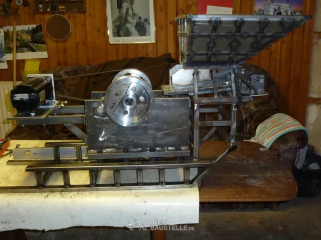

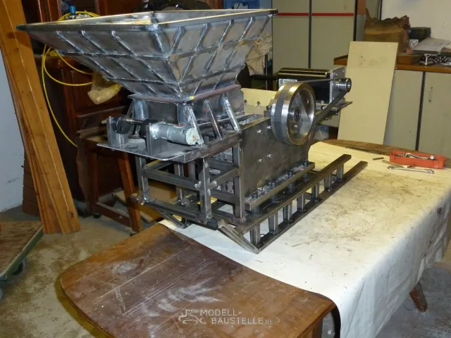

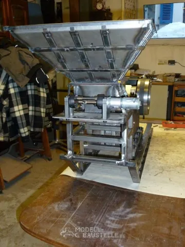

      Hallo ,
      ne auf Ketten das wird mir zu viel .
      Habe mal Bilder vom Brecher mit Schubboden und Bunker .

      • #99
      so wie er da steht hat der Brecher ca. 115 kg

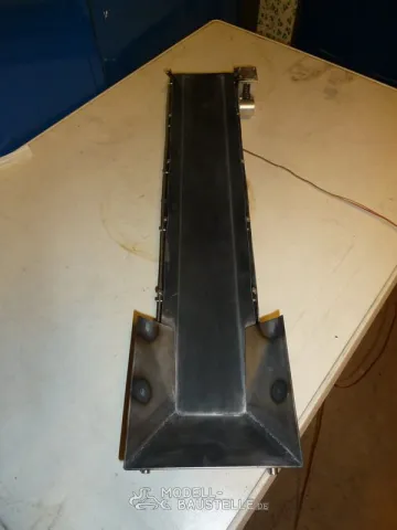

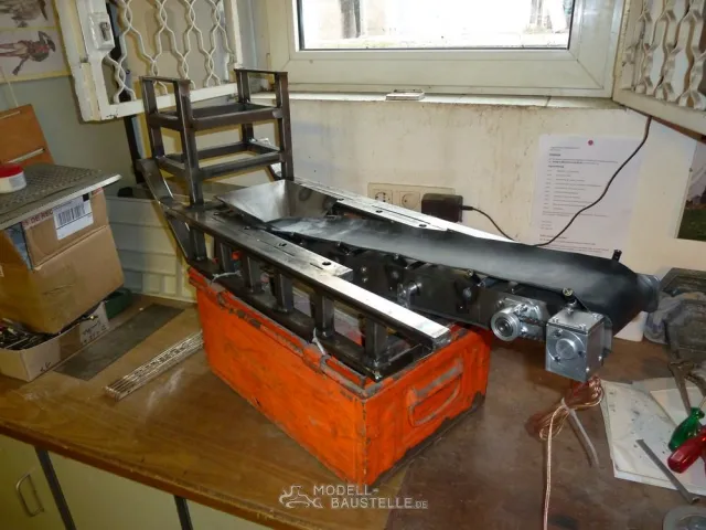

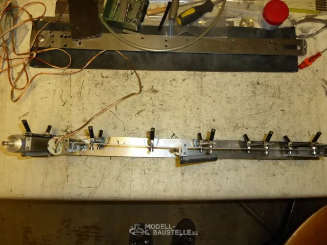

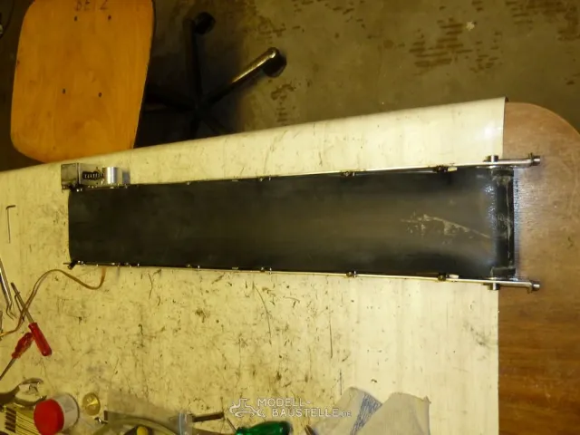

      • 17. April 2011 um 18:31
      • #100

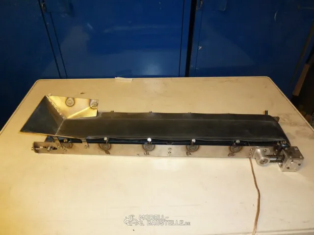

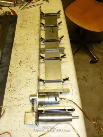

      Hallo ,
      weiter geht es mit dem Förderband, Das Band hat mit ein Dachdecker aus einer Abdichtungsfolie geschnitten und zusammengeschweißt.
      Wir haben es danach mit sanfter Gewalt versucht zu zereisen, was uns aber nicht gelungen ist, das Material sieht aus wie Gummi ist ca 1,5mm Dick und hat ein Gewebe innen eingearbeitet und dehnt sich somit nicht aus wie ein Reines Gummiband.
      Bin mit meinen Versuchen bis jetzt sehr zufrieden und das zweite Förderband ist schon in Arbeit.
