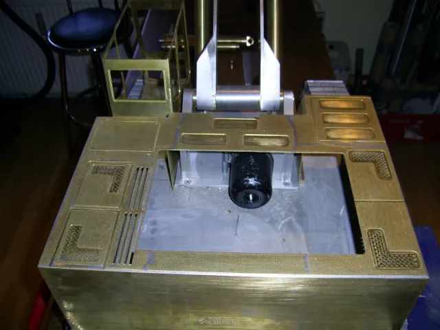

      Möchte euch heute mein neues Projekt vorstellen, einen Komatsu PC 600-8, auch wenn es einige hier, eventuell aus einem anderen Forum bekannt sein sollte.
      Einsatzgewicht ca.57 to
      Löffelvolumen 3,5 m3
      Gefertigt wird das Modell aus Stahl und Aluminium, das erste was Gefertigt werden muß sind natürlich die Ketten, diese bestehen aus 2 Teilen, der Bodennplatte und dem Kettenfuß, jede Seite des Fahrwerkes besitzt 49 Kettenglieder,die Kettenfüße Anzahl 98 Stück wurden aus dem Vollen gefräßt, Material Aluminium,es waren dafür mehr als8 Arbeitsgänge pro Kettenfuß notwendig. Die Umlauf- Stützrollen wurden gedreht und der Turas wurde CNC gefräßt, das Planetengetriebe wurde wie Buddelbär beschrieben angefertigt. So daß wars erst mal, lasse nun Bilder sprechen.
      Gruß Steffen

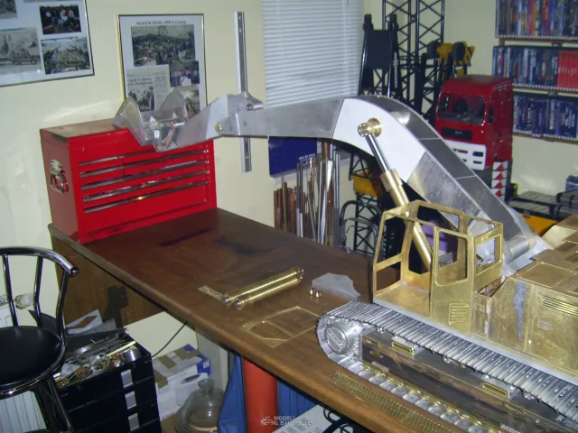

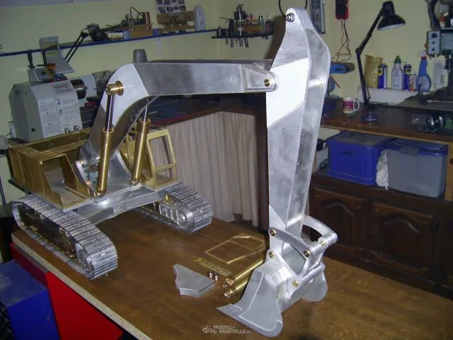

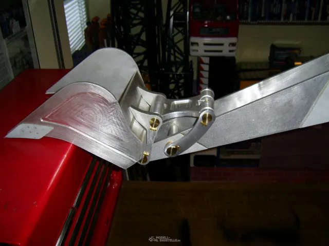

      Hallo Bernd
      Hier mal die neusten Bilder des Baggers, das komplette Modell auf ein Bild zu bekommen ist garnicht so einfach, Länge über alles 2,00 Meter, Breite 50 cm, geschätztes Gewich ca. 50 - 60 kg .
      Gruß Steffen

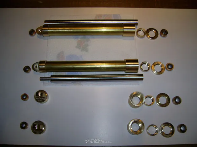

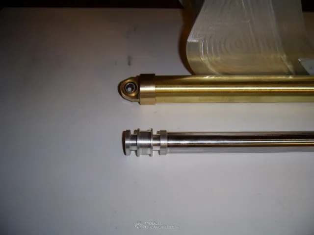

      Hast du deine Zylinder selbst gefertigt,wenn ja erzähl mal was da drüber was du da so verbaut hast??
    • Steffen aus L.E.
      Rekordbastler
      • 30. Dezember 2007 um 14:50
      • #5
      Hi Thomas
      Zylinder sind selbst gefertigt, Material Messing, Kolbenstange hartverchromt 20 mm Durchmesser, Zylinderdurchmesser 30 mm, die Kolben und Stangendichtungen stammen aus der Industrie, Druck bis 120 Bar und halten eine Temperatur von 80 Grad aus, Buddelbär weiß Bescheid, gelle Reinhard ^^ ^^ ^^
      Nun laß ich Bilder sprechen
      Gruß Steffen

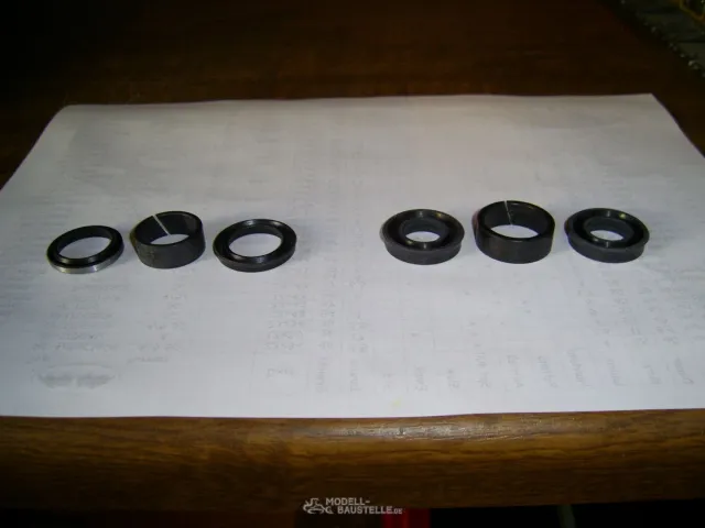

      Hallo Steffen,
      sauber da bleibt einem ja die Spucke weg 2m :sabber:
      Wo bekommt man die Dichtringe für die Zylinder, wenn ich fragen darf 8)
    • Steffen aus L.E.
      Rekordbastler
      • 30. Dezember 2007 um 20:27
      • #7
      Hi Bernd
      Die Dichtungen beziehe ich über eine Firma hier in Leipzig, allerdings auch nur weil ich eine eigene Firma habe und dort gelistet bin.
      Wenn Dichtungen gebraucht werden einfach eine PN an mich, die Preise bewegen sich je nach Durchmesser und Typ, so zwischen 3,00 - 7,00 Euro, nicht billig, aber halt Industriedichtungen.
      Gruß Steffen

      Hallo Steffen,
      durch Deinen Thread "Biete Komatsu PC 600-8 in 1:8" bin ich auf deinen Bagger aufmerksam geworden und ich habe nun ein paar Fragen bezüglich der Zylinder an Dich, da ich gerade einen Bagger in 1:8 plane.
      Ist es zu frech wenn ich dich nach einer Zeichnung von deinen Zylindern frage?
      Auch würde mich sehr interessieren was für Abmessungen die Dichtungsgummis haben und ob du evtl. noch welche besorgen könntest?
      Und zu guter Letzt, woher hast du die Lager an den Zylinderenden (Name fällt mir gerade nicht ein)?
      Vielen Dank im voraus
      Grüße,
      Ralf
    • Steffen aus L.E.
      Rekordbastler
      • 9. Oktober 2008 um 07:24
      • #9
      Hallo Ralf
      Die Gelenklager für die Zylinder bekommst Du hier http://www.maedler.de/de/Catalog/G/1643.aspx, die Dichtungen kann ich jederzeit besorgen brauche nur die Abmessungen des Kolbens und des Zylinders, zeichnung für die Zylinder habe ich nicht, müßte ich mal suchen.
      Gruß Steffen

      Hallo Bernd,
      Dichtungen für Hydraulikzylinder mit fast jeder Abmessung (ab 10 mm Kolbendurchmesser) bekommst du hier: :guckszdu: http://www.tss.trelleborg.com/de/www/de/...al/National.jsp
      Dorf findest du auch alle Angaben zur Ausgestaltung der Nut im Kolben bzw. für die Stangendichtung. Die Firma hat Niederlassungen in ganz Deutschland.
      Grüße aus dem Schwarzwald!
      Wolfgang
