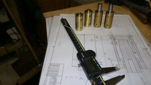

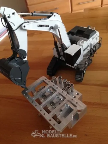

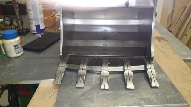

Markus hat ja schon bisschen was gezeigt;) Hier noch die Zusammenstellung. War nicht wenig Arbeit. Freu mich aufs Zusammenbauen.
Morgen kümmere ich mich noch um meine 2teiligen Zähne. Dazu später mehr Bilder.
Das Verteilerventil ist ein wahrer Schweizerkäse und ne tolle Denkleistung von Markus, macht den Bagger ungemein aufgeräumt.

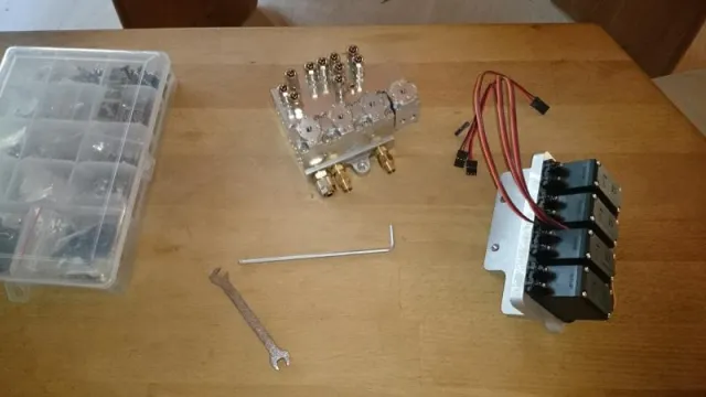

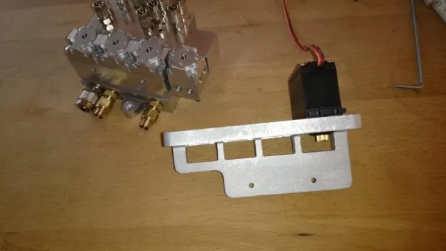

Hier mal einige Teile zusammengefügt:
Der Meinhardt 3-Fach Megablock und den Maxiblock mit O-Ringen an den Hauptverteilerblock geschraubt![]()

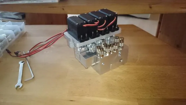

Der Servohalter![]()

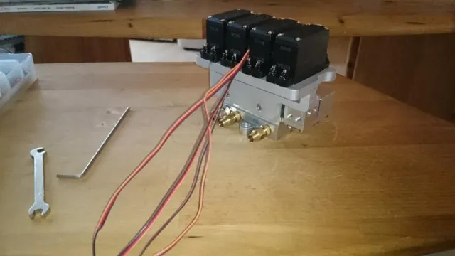

Voll bestückt![]()
Und montiert
Den Löffel mal auf das Messer gestellt![]()

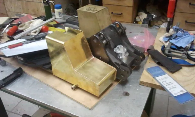

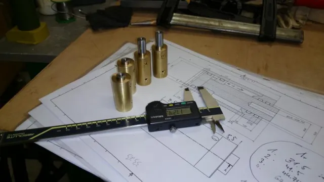

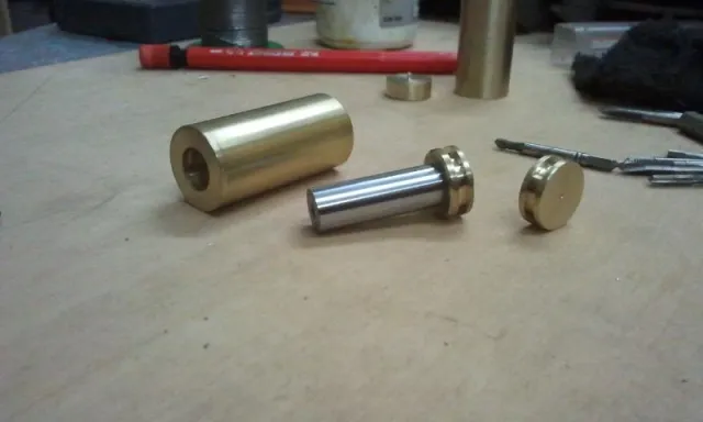

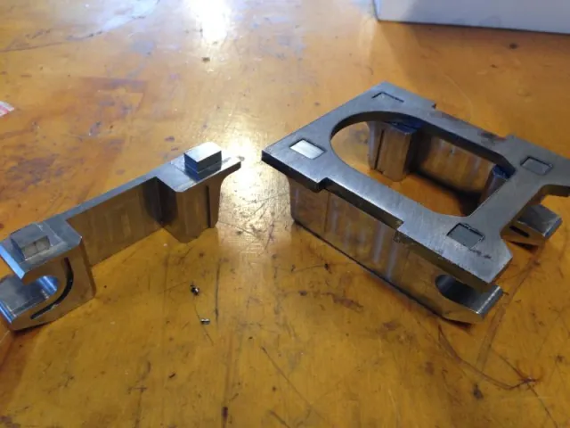

Da sind noch einige Teile fertig geworden
Zylinder im Schnellwechsler/ Einzeilteile. In den Zylinderkopf kommen noch 2 O-Ringe rein (1x Abstreifer, 1x Stangendichtung), einer auf den Kolben und einer auf den Zylinderboden. Der Zylinderboden wird einfach mit einen Seegerring gehalten.
Beide Zylinder werden mit der Brille verlötet. Die Ölversorgung erfolgt durch die der Zylinderkonturen angepassten Messingklötzchen. Ein zusätzlicher Verteiler bzw. Y-Stücke sind nicht mehr nötig. Die Zylinderbaugruppe dann provisorisch in den Schnellwechsler eingefügt. Befestigt werden die Kolbenstangen am Schnellwechsler, so das beim Betätigen die Zylinderrohre mit der angelöteten Brille bewegt werden. In der Brille sind in den äußeren Löchern die Verriegelungsbolzen schwimmend gelagert, damit nichts klemmen kann.
Ich bleibe sprachlos .....
Herzlichen Glückwunsch, Bearbeitung einwandfrei!
Great job!
Hallo Markus,
Schön gemacht,ich weis wie eng die raum ist um das zu schaffen. ![]()
Liebe Grüse,Charlotte. ![]()

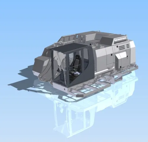

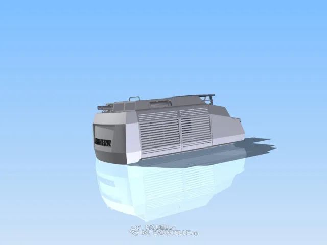

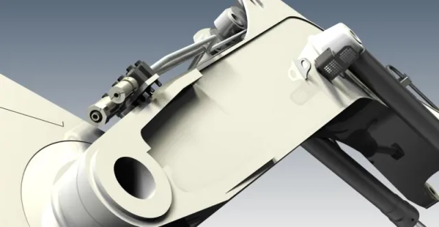

von mir auch mal wieder Bilder. Zuerst welche ausm CAD, konnte endlich den Oberwagen soweit fertigstellen. Die Tage noch das Innenleben aufteilen und alles Positionieren und Befestigungspunkte abklären. Möchte das Housing über Stifte / Scharnier komplett aufmachen können, um problemlos an die Technik ranzukommen. Mal sehen wie mir das gelingt.
Rückfahrkamera auf dem Kontergewicht wirds nicht geben, gefällt mir optisch nicht;) Was sagt ihr mit oder ohne Steinschlaggitter? Bin unschlüssig.
more comming soon;)
Schönen Abend
ich würd einen Steinschlagschutz dran machen, aber nur aufs Dach.
super schönes Modell wird das ![]()
würd das Steinschlaggitter auch nur auf´s Dach montieren ![]()

Auf jeden Fall mit Setinschlagschutz
Hallo Markus,
Also,Ich wurde das gitter so machen:
Auf meinem Cat385 gehe ich das auch machen,aber das dach seite gitter gehe ich fest montieren,und das vor- scheibe gitter gehe ich abnehmbar machen,so wann ich nur ans baggern gehe,ist das nicht drauf,und wann die sortiergreifer montiert wird,wird auch das vor- scheibe gitter montiert. ![]()
Danke für den Zuspruch;) Steckt schon bisschen Kopfkratzen drin ![]()
Habe mal den Steinschlagschutz oben noch gezeichnet. Vorne vll später mal zum Nachrüsten.

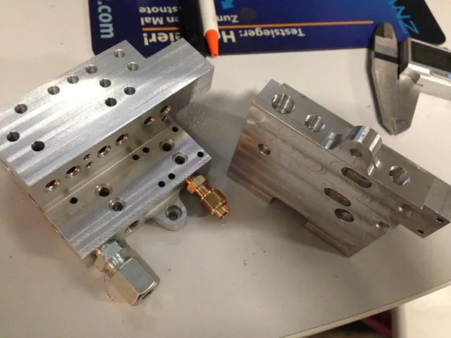

Bin gerade dabei die Hydraulikkomponenten mal zusammen zu schrauben, und noch eine Bestellliste zu machen, was alles an Fittingen noch fehlt. Und sich nebenbei schonmal Gedanken über die Verrohrung am Ausleger zu machen.
Anbei ein Bild von Markus seinem schweizer Käse Verteiler, feine Sachegroßes Grinsen

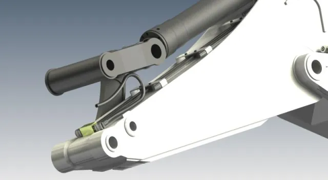

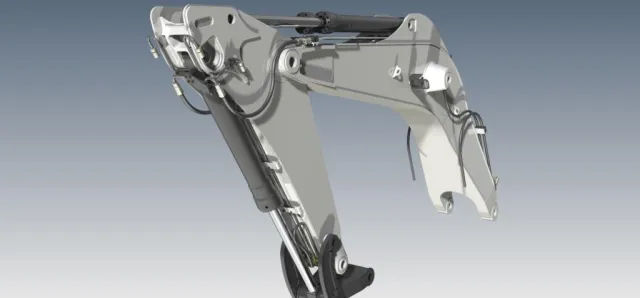

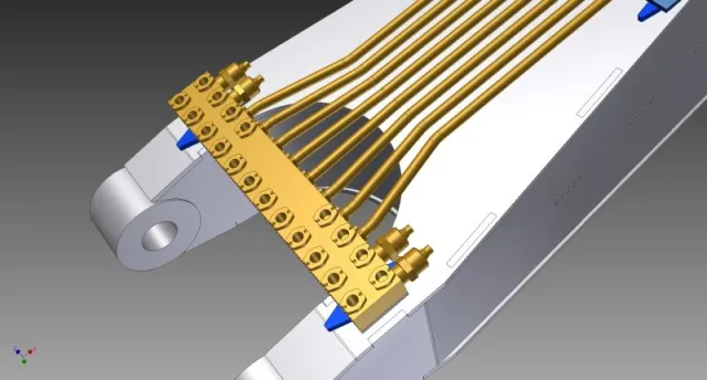

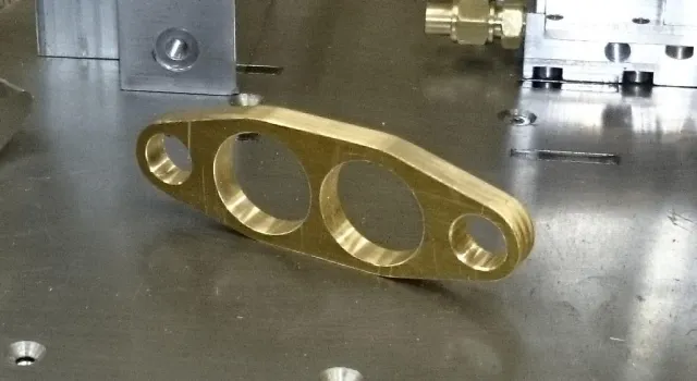

So, das Thema mal wieder vor holen... zur Zeit ist es etwas schwierig, Zeit zum bauen zu finden. Dafür geht´s etwas mit der Planung zur Verrohrung des R984er weiter. Dazu mal einige Bilder, ich hoffe, das ich das auch einigermaßen so gebaut bekomme. Wird die erste Bewährungsprobe für unsere neue Biegegerät-Konstruktion.
Der Anschlußblock wird aus Messing, die Flansche der SAE-Anschlüsse sind mit angedeutet. Die Verrohrung selber besteht aus MS-Rohr 4x0.5 bzw. 3x0.5, Schläuche sind 5/3 bzw 4/2. Anschlüsse dazu sind modifizierte SMC Einschraubnippel.
