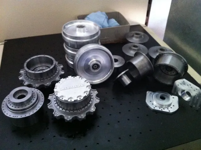

  • Markus hat ja schon bisschen was gezeigt;) Hier noch die Zusammenstellung. War nicht wenig Arbeit. Freu mich aufs Zusammenbauen.
    Morgen kümmere ich mich noch um meine 2teiligen Zähne. Dazu später mehr Bilder.

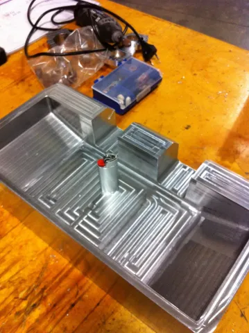

    Das Verteilerventil ist ein wahrer Schweizerkäse und ne tolle Denkleistung von Markus, macht den Bagger ungemein aufgeräumt.

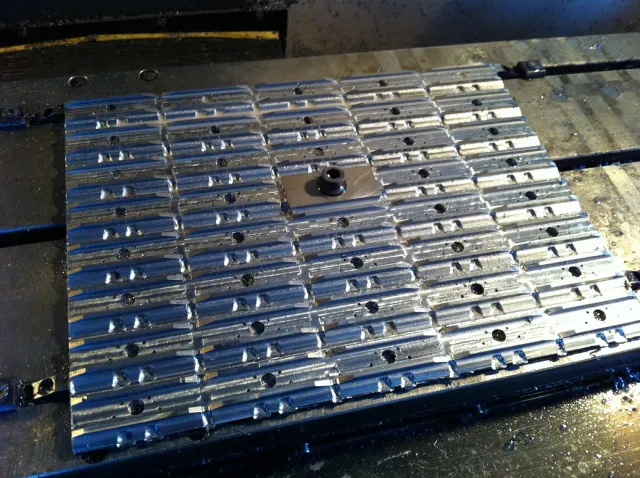

  • Hier mal einige Teile zusammengefügt:
    Der Meinhardt 3-Fach Megablock und den Maxiblock mit O-Ringen an den Hauptverteilerblock geschraubt
    Der Servohalter
    Voll bestückt
    Und montiert
    Den Löffel mal auf das Messer gestellt

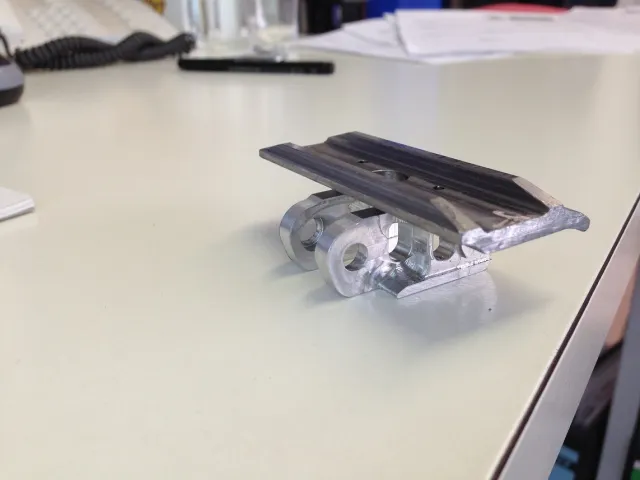

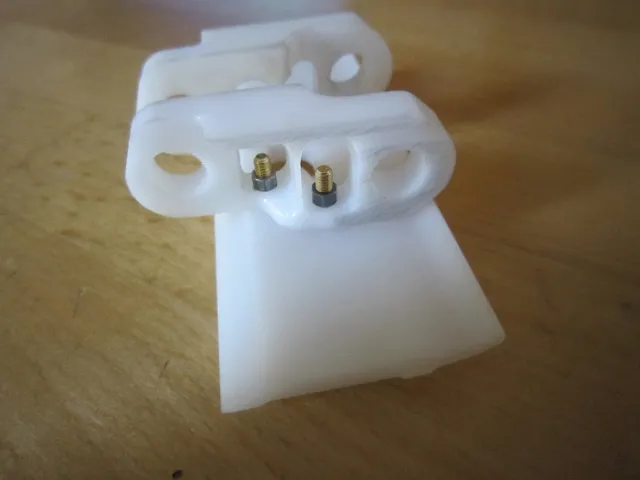

  • Da sind noch einige Teile fertig geworden
    Zylinder im Schnellwechsler/ Einzeilteile. In den Zylinderkopf kommen noch 2 O-Ringe rein (1x Abstreifer, 1x Stangendichtung), einer auf den Kolben und einer auf den Zylinderboden. Der Zylinderboden wird einfach mit einen Seegerring gehalten.
    Beide Zylinder werden mit der Brille verlötet. Die Ölversorgung erfolgt durch die der Zylinderkonturen angepassten Messingklötzchen. Ein zusätzlicher Verteiler bzw. Y-Stücke sind nicht mehr nötig. Die Zylinderbaugruppe dann provisorisch in den Schnellwechsler eingefügt. Befestigt werden die Kolbenstangen am Schnellwechsler, so das beim Betätigen die Zylinderrohre mit der angelöteten Brille bewegt werden. In der Brille sind in den äußeren Löchern die Verriegelungsbolzen schwimmend gelagert, damit nichts klemmen kann.

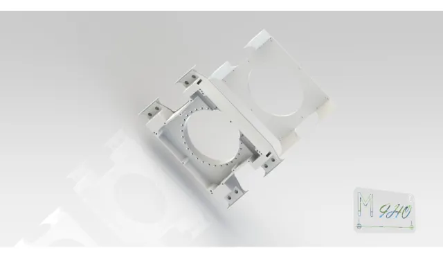

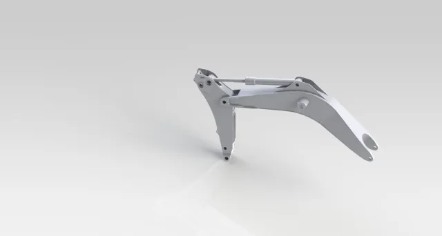

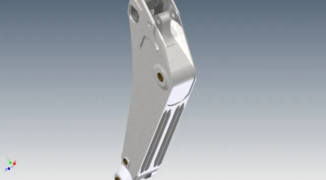

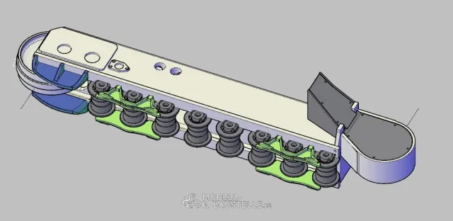

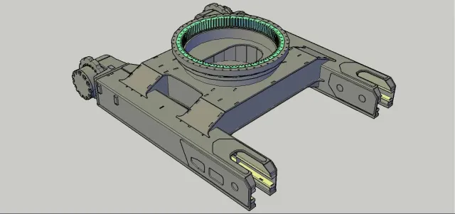

    von mir auch mal wieder Bilder. Zuerst welche ausm CAD, konnte endlich den Oberwagen soweit fertigstellen. Die Tage noch das Innenleben aufteilen und alles Positionieren und Befestigungspunkte abklären. Möchte das Housing über Stifte / Scharnier komplett aufmachen können, um problemlos an die Technik ranzukommen. Mal sehen wie mir das gelingt.
    Rückfahrkamera auf dem Kontergewicht wirds nicht geben, gefällt mir optisch nicht;) Was sagt ihr mit oder ohne Steinschlaggitter? Bin unschlüssig.

    Was ein geiles Modell. Wenn ich nur nicht mehr arbeiten müsste. Dann ginge schon was. Aber Vorfreude ist doch auch toll!!!!
    Das habt Ihr super gemacht.
    Auf jeden Fall mit Setinschlagschutz
  • Hallo Markus,
    :gut::gern:
    Also,Ich wurde das gitter so machen:
    Auf meinem Cat385 gehe ich das auch machen,aber das dach seite gitter gehe ich fest montieren,und das vor- scheibe gitter gehe ich abnehmbar machen,so wann ich nur ans baggern gehe,ist das nicht drauf,und wann die sortiergreifer montiert wird,wird auch das vor- scheibe gitter montiert. :genauso:
    Liebe Grüse,Charlotte. :Winker:
  • Danke für den Zuspruch;) Steckt schon bisschen Kopfkratzen drin :D
    Habe mal den Steinschlagschutz oben noch gezeichnet. Vorne vll später mal zum Nachrüsten.
    @Frank: Ja ist echt komisch da arbeitet man eh nur 60-70Std die Woche und trotzdem bleibt keine Zeit fürs Hobby, schon komisch :D:rolleyes:. Keine Sorge Zeit Problem kennen mehr, wenns nicht die Arbeit ist, sinds andere private Dinge, nur besser in 3 Jahren ein Modell wie gleich vorn herein sagen das wird nichts;) Aber du bist zumindest an der Quelle schöner Modelle im Berufsalltag das können nicht viele behaupten.

    Anbei ein Bild von Markus seinem schweizer Käse Verteiler, feine Sachegroßes Grinsen
