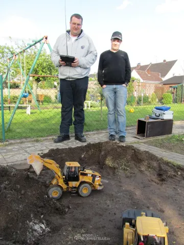

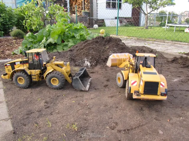

Hallo Modellbauer!
Heute haben Markus und Dennis mal ihren Radlader und den umgebauten getestet.
Die beiden waren positiv überrascht, seht aber selber!
http://www.youtube.com/watch?feature=…e&v=wDUwfywrcNU
Mfg Martin

Hallo Martin,
Das war ein super Abend macht echt spass mal mit einem Wedico Radlader zu fahren mit dem man auch Arbeiten kann.:-)
Funktioniert echt super für mich ist der Umbau ein muss!!
Super Arbeit echt perfekt verarbeitet
Gruß Markus

Martin auch noch mal von mir ein dickes Lob was du da gebaut hat, alleine schon die Idee mit dem Tank ist super. Man sieht einfach du machst dir richtig Gedanken bevor du was anfängst.
Es war mir schon fast peinlich mit meinem Radi, es ist ein unterschied wie Tag und Nacht, allein die Lenkung der reagiert sofort wenn man lenken will und man kann auch mehre Bewegungen gleichzeitig machen
Was aber auch noch sehr angenehm ist, der Umbau ist leiser als der "orginale" mit Brushlesspumpe.
Danke noch mal fürs Testen Martin und wir sehen uns sicherlich bald wieder
