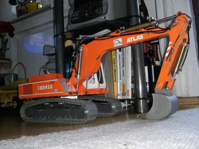

      Hi Leute,
      so, dann will auch mal kurz meinen Atlas 1804 LC wieder einstellen...

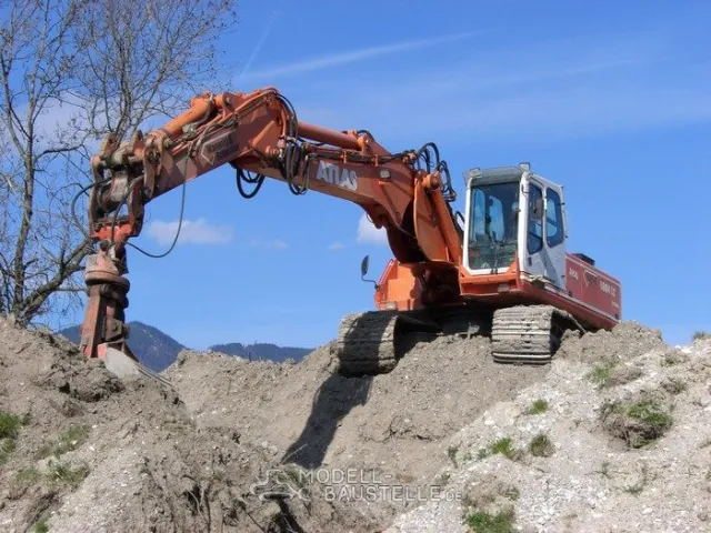

      Für die die nicht wissen, wie der Atlas im orgiginal aussieht... hier mal ein Bild von.

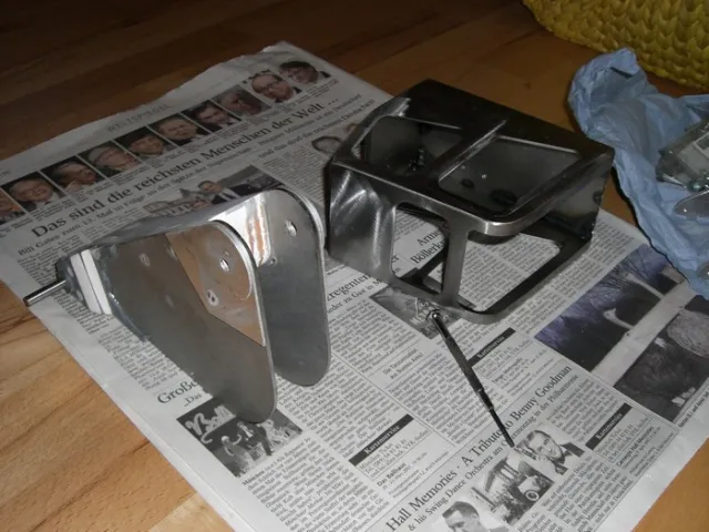

      leider habe ich nicht mehr allzuviele Bilder vom Bau des Bagger.... :cursing:
      Aber das was ich habe... stell ich mal ein :D

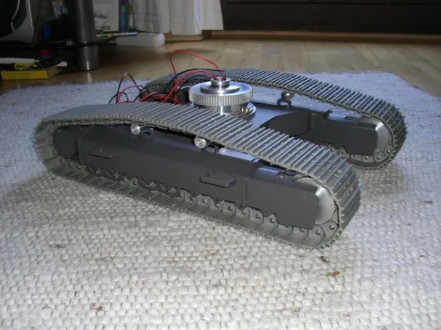

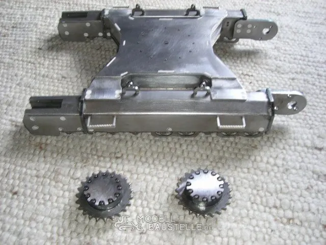

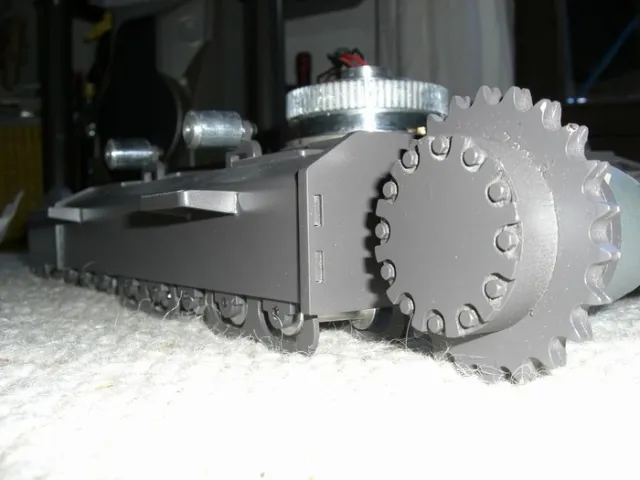

      Zuerst mal der Unterwagen, welcher komplett aus Stahl besteht.....
        • 84,26 kB
        • 700 × 525
        • 81,2 kB
        • 700 × 525
        • 59,98 kB
        • 700 × 525
        • 100,61 kB
        • 700 × 525

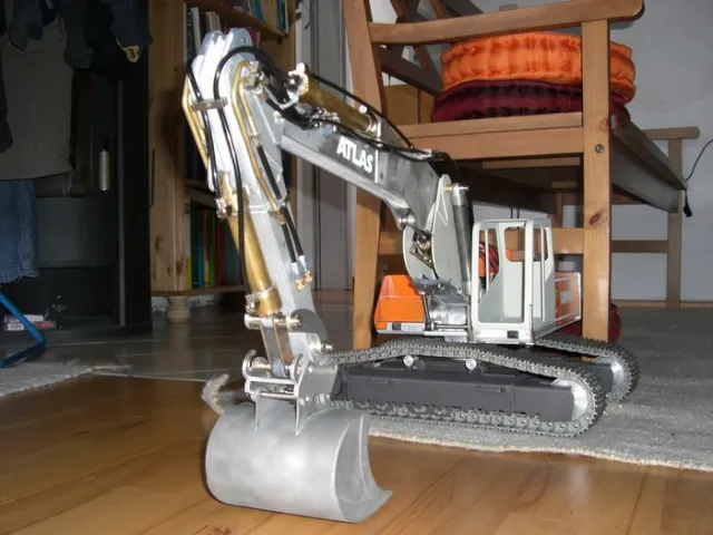

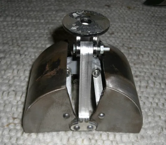

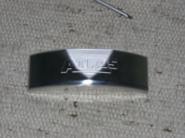

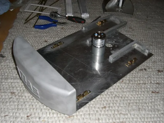

      hier mal der Oberwagen, Kabine und A-Bock.
      Der Oberwagen besteht aus einer 5mm Aluplatte, die Auslegeraufnahme ist ebenfalls aus Alu. Die Kabine wurde aus Stahl zusammen geschweißt (Danke an Schwager :thumbup: )
      Das Kontergewicht wurde aus dem vollen gefräst und anschliessen einwenig sandgestrahlt, damit die Poren wie beim org. rauskommen... :P

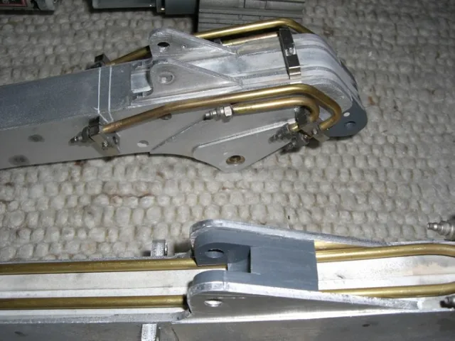

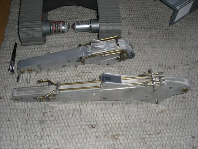

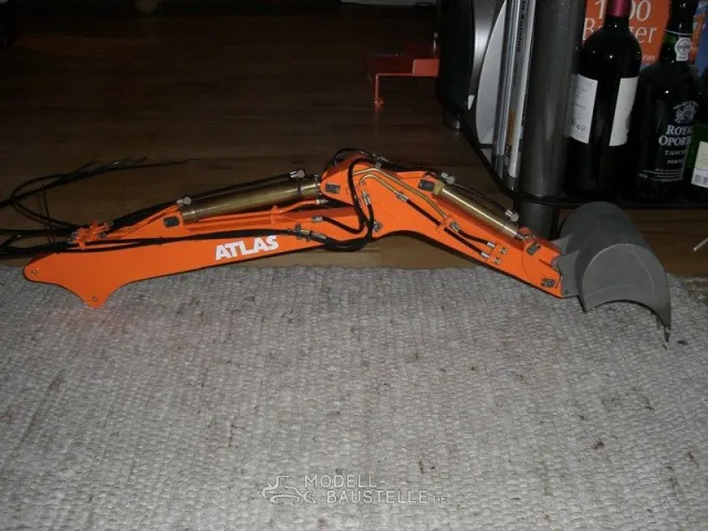

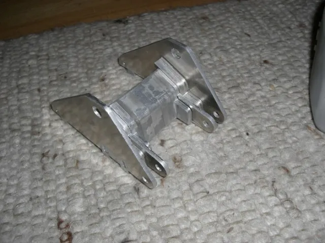

      weiter mit den Auslegern...
      Die Ausleger sind aussen mit 3mm Aluplatten als Sandwich hergestellt worden. Als sogenannte Füllung diensten Hart-PVC Platten.

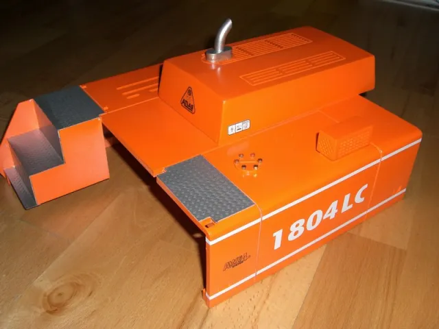

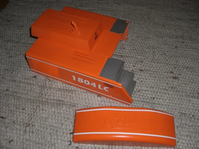

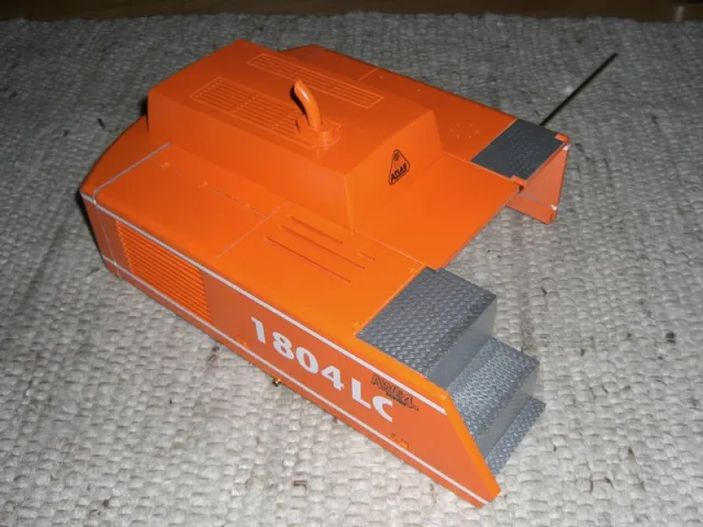

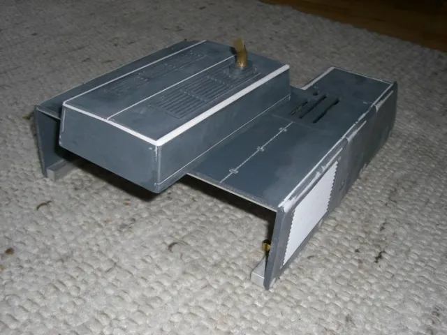

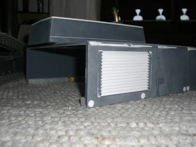

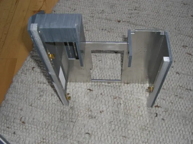

      danach ging es mal mit der Oberwagenabdeckung weiter....
      Die wurde komplett aus HART-PVC hergestellt und mittels einer 2mm Aluplatte unten drinnen verstärkt.
      Gehalten wird die Oberwagenabdeckung an der Grundplatte mittels sogenannten Kugelschnäppern. So kann die Abdeckung leicht aufgesetzt und wieder abgenommen werden.
        • 89,01 kB
        • 700 × 525
        • 69,31 kB
        • 700 × 525
        • 88,12 kB
        • 700 × 525

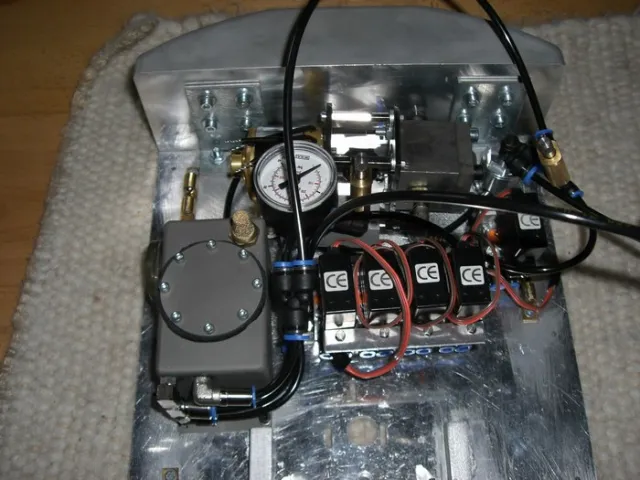

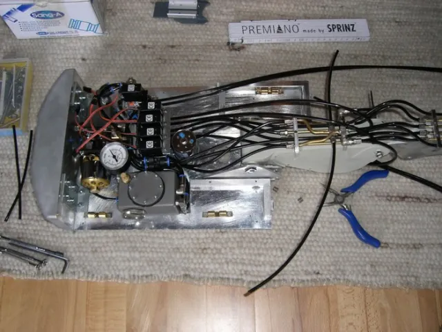

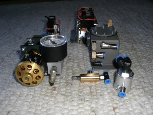

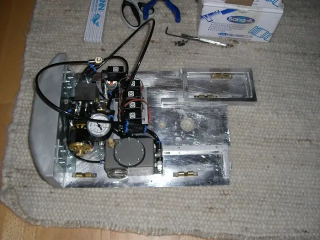

      hier nu die mal der Einbau der Hydraulikanlage...
      Die Ventile sind von Ulrich (Drehspan, auch hier im Forum aktiv) und die Zylinder sind von Jossel sowie von Wolfgang Mey! - Hier mal ein Dank an die Herren...
        • 95,22 kB
        • 700 × 525
        • 101,67 kB
        • 700 × 525
        • 100,81 kB
        • 700 × 525
        • 107,8 kB
        • 700 × 525
        • 79,09 kB
        • 700 × 525
    • Jodie
      imm moi wiada wo´s neis....
      • 5. Oktober 2007 um 10:12

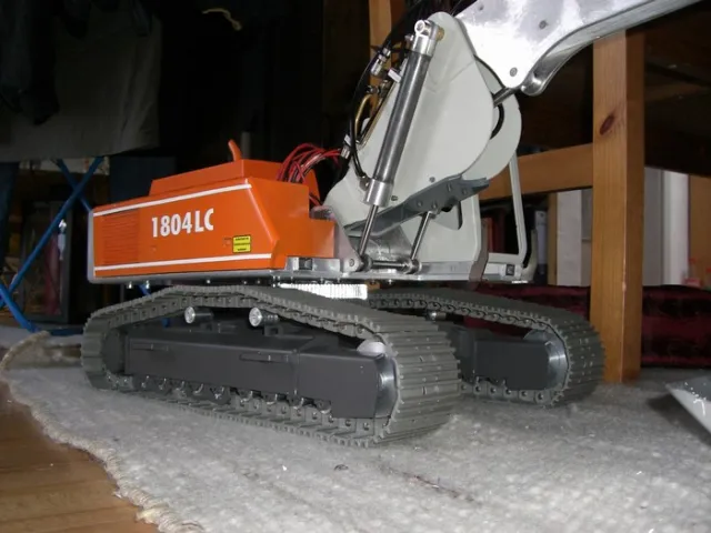

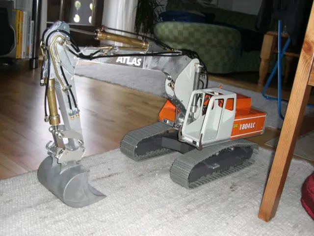

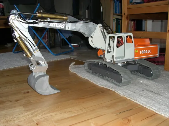

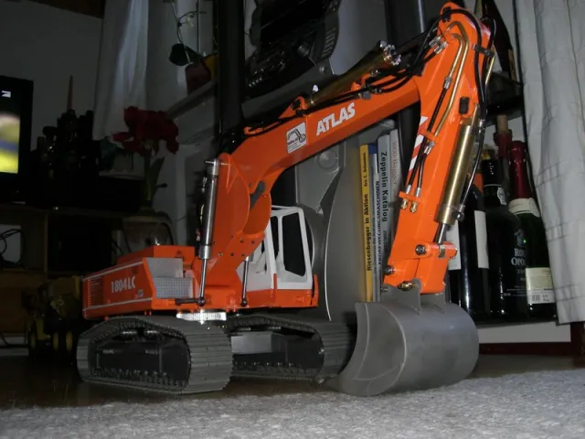

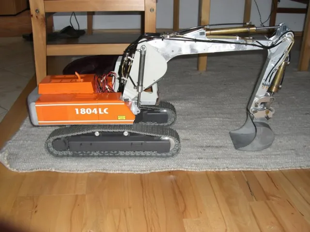

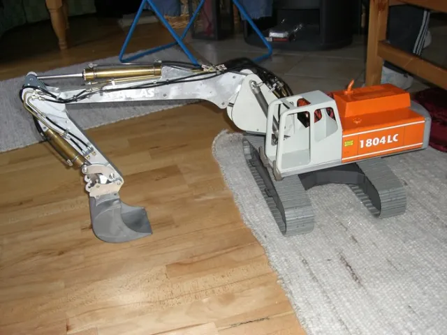

      und nu mal der zusammengeschraubte noch unlackierte Bagger... OK, die Haube wurde ja schommal lackiert...
      Aufkleber sind von Silvano (Atlas1804 auch hier im Forum unterwegs).
        • 85,98 kB
        • 700 × 525
        • 93,64 kB
        • 700 × 525
        • 90,33 kB
        • 700 × 525
        • 92,69 kB
        • 700 × 525
        • 90,9 kB
        • 700 × 525
        • 96,76 kB
        • 700 × 525

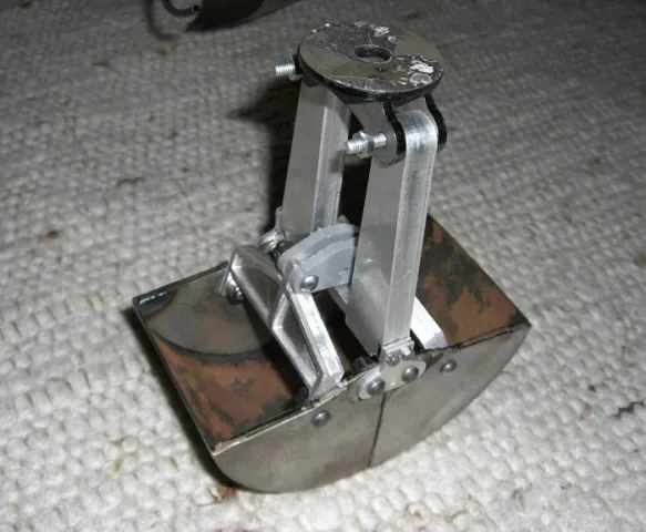

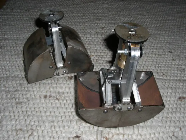

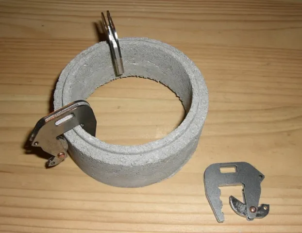

      hier auch mal die ersten Anbauwerkzeuge...
      Es wird auch einen Zweischalengreifer dafür geben... und bei jedem Zweischalengreifer braucht man auch ein gutes Sachtgehänge, samt Betonringen...
      Die Betonringe sind von Malte (marohel, ebenfalls hier im Forum).
        • 91,88 kB
        • 700 × 611
        • 86,45 kB
        • 700 × 576
        • 76,96 kB
        • 700 × 536
        • 79,5 kB
        • 700 × 540

      Hallo , Jo ..... respekt respekt , schönes Teil dass Du da auf die Beine gestellt hast :thumbup: !!Am besten gefällt mir das Kontergewicht .... glänzt so schön .... :D .
      Was hast Du da eigentlich für eine Pumpe drinnen und was für einen Aussenläuffer ??
      Gruess Ruedi
    • Jodie
      • 7. November 2007 um 07:04
      • #19
      Servas Ruedi,
      danke.... :thumbup:
      Kontergewicht ist ja aus dem vollen gefräst und sandgestrahlt.
      Pumpe ist noch die Jung 4001 drinnen, aber hier kommt die 4002 rein.
      Der Brushless ist der Torcman mit 30 Wicklungen.
