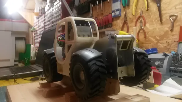

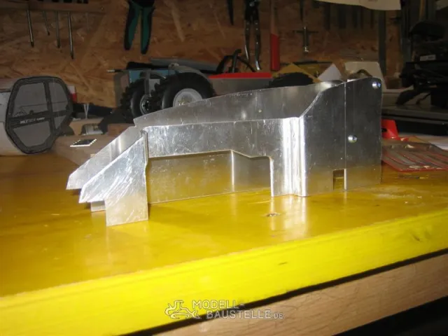

    Der Rahmen

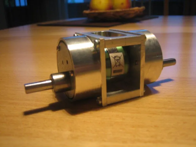

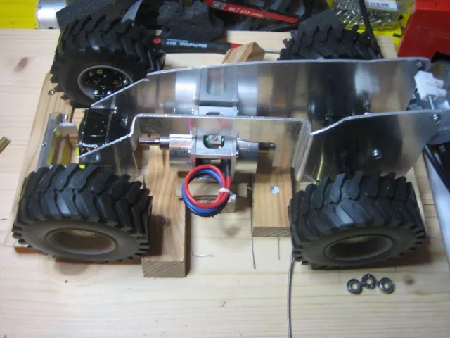

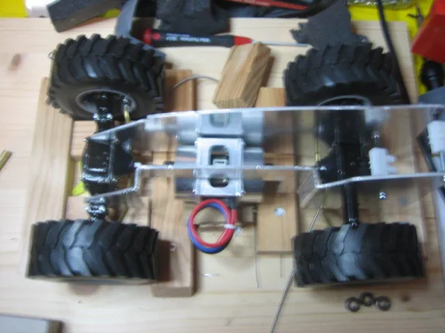

    Der geplante Antrieb: dieser soll quasi als Kardanwelle reingehängt werden und mit Drehmomentstütze am Rahmen abgestützt werden. Dadurch habe ich noch Platz im Motorraum und in der Kabine für die restliche Technik. Mal schauen ob es so geht und die Leistung ausreicht.
    Das Chassis mal auf die Achsen gesetzt, im Moment sitzt das Ganze noch 12 mm zu hoch.
    Und mit dem Teleskop zur Anprobe

  • Servus Markus
    Toll das du uns dieses Tolle Projekt nicht vorenthälst :D:
    Der Anfang sieht auf jeden Fall schon sehr vielversprechend aus. Bin schon gespannt wie es weiter geht . :trinken::thumbup:

  • Moin Markus,

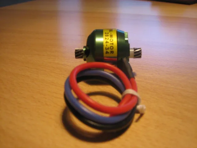

    Die Idee mit dem Antrieb ist gut, ich an deiner Stelle würde mir aber nochmal Gedanken über den Motor machen.
    Die RB- Getriebe werden nicht lange das hohe Drehmoment vom Roxxy aushalten....
    Hab ich auch schon ausprobiert, der Motor macht ganz schnell aus den Getrieben Kleinholz.

    Das die Getriebe halten bezweifel ich auch auf dauer , da wehren glaube ich Planetengetriebe besser .

  • Hallo Ihr zwei,
    Danke fürs Feedback.
    Das mit den Getrieben ist so eine Sache. Ich habe schon ein Verteilergetriebe auf Planetenbasis gezeichnet, aber das braucht alles so verflucht viel Platz. :wut01: Dann bin ich auf diese Anordnung gekommen. Das Ganze (Motor + 2 Getriebe) darf nicht länger als 109 mm sein und im Durchmesser maximal 36 mm haben. Je kürzer umso besser, weil Kardangelenke sollten ja auch noch Platz haben. :rolleyes: Im Moment schwebt mir die Elastomerkupplung, die bei Premacon im Shop hängt, vor.
    Planetengetriebe wäre mir auch lieber, aber ich hab nichts passendes gefunden...mein Werkzeugmaschinenpark ist sehr begrenzt, darum kann ich selber keine Getriebe bauen. Ich hab zwar die Möglichkeit in der Firma von unseren Azubis Sachen drehen zu lassen, aber ständig zu denen gehen :trinken: geht auch nicht, zumal die Teile dann auch nicht zu anspruchsvoll sein sollten weil keine CNC verfügbar...
    Vielleicht wisst ihr aber ein Getriebe welches passen könnte: Brauche i = 1:18 :D:

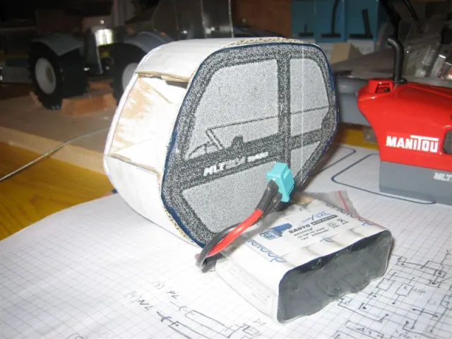

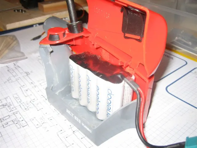

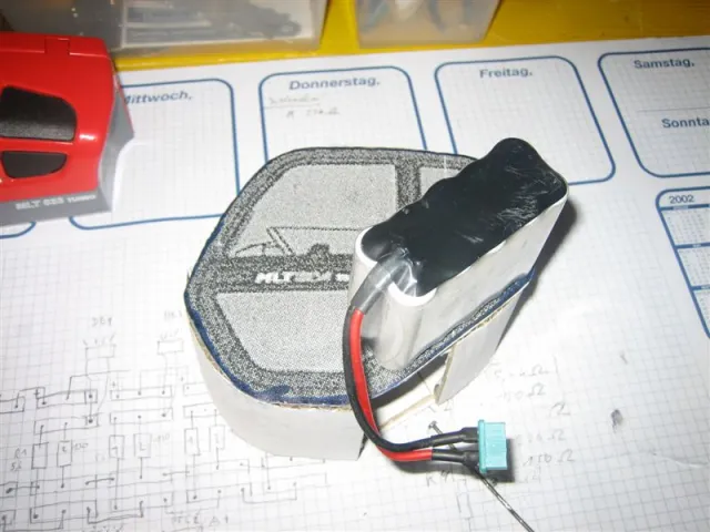

    Nachdem nun die Teile für den Antrieb in Fertigung sind habe ich mir ein wenig die Zeit vertrieben.
    Zuerst wurde der Rahmen tiefergelegt dass der Bodenabstand passt. Dann hab ich mir noch Gedanken zur Unterbringung der Komponenten gemacht.
    Als Größenvergleich dient der 10 Zellen NiMh aus meinem MAN.
    Motorraum:
    und zum Vergleich die Kabine (noch ein Kartonmodell)
    Ich glaub das wird eng alles unterzubringen. Was meint ihr?
    Der Bereich unter der Kabine, da wo beim Original das Trittbrett sitzt ist der Platz für das Lenkservo und für den Regler der Hydraulikpumpe eingeplant.

  • Salle Markus,
    ich denke, soi wie du dich darüber gedanke machst, bekommst du auf jedenfall alles unter. So viel ist es ja nicht. :warsnicht::warsnicht::thumbup:
    mach weiter so.. :Top:
  • Hi Markus,
    Was spricht gegen eine Unterbringung im Motorraum?
    Dem Foto nach siehts so aus als wär das Chassis quasi um den Akku rumgebaut worden.
    Gruss Martin
  • Hi Marius und Martin,
    Stimmt, so gesehen Platz in Hülle und Fülle :weglach2:
    Hab ein wenig weitergezeichnet, ich glaub es gibt eine Lösung, muss aber erst nochmal drüber :schlafen:

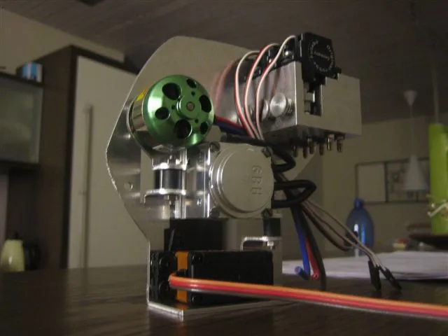

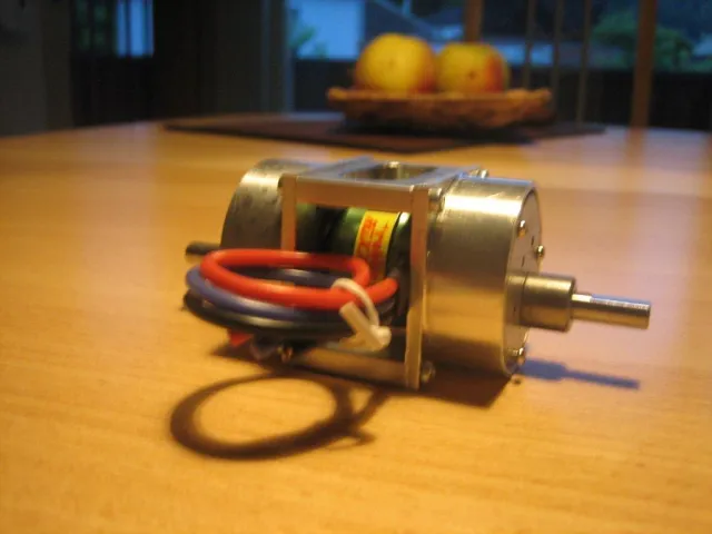

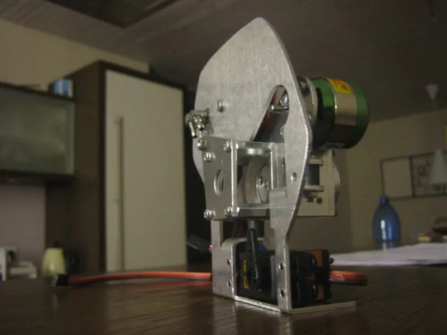

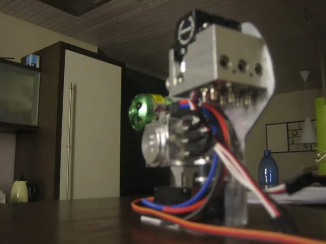

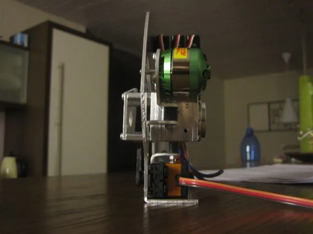

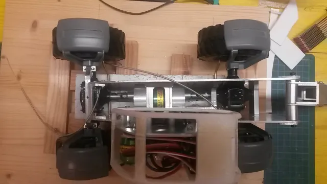

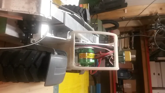

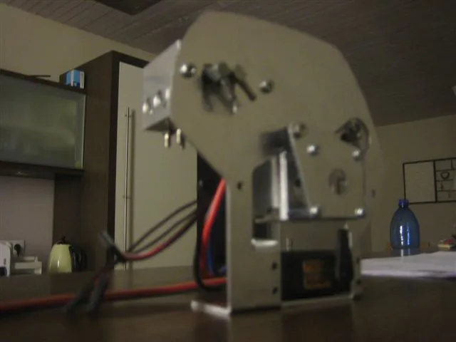

  • Hallo Leute,
    es ging ein wenig weiter. Die "elektrische" Kardanwelle ist soweit vormontiert und bereit für den Einbau. Aber seht selbst:
    Hoffe es funkioniert.
    schöne Grüße
    Markus

  • Hallo ihr zwei Martin,
    Habe ganz vergessen zu erwähnen dass mir Martin (buma) mir die Teile gefertigt hat. Nochmal vielen Dank dafür :D:
