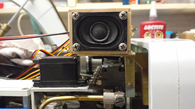

Heute haben wir uns mal an zwei Halterungen zu schaffen gemacht. Die erste Halterung dient dazu den Lautsprecher zu fixieren.
Er kann mit zwei Schrauben demontiert werden.

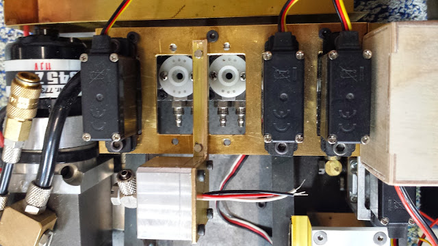

Die zweite Halterung dient dem Anbau des Drucksensor. Sobald dieser eingebaut ist gibt es dann noch weitere Bilder.

Und weiter gehts. Nachdem ich den Halter verbohrt hatte, konnte dieser montiert werden.
So noch den Schlauch dran und dann nur noch hoffen das der Sensor funktioniert.......

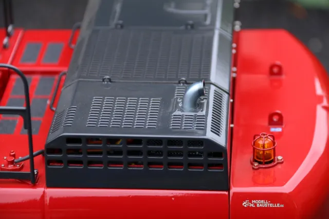

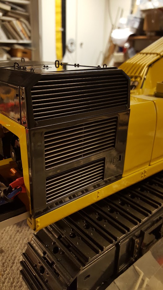

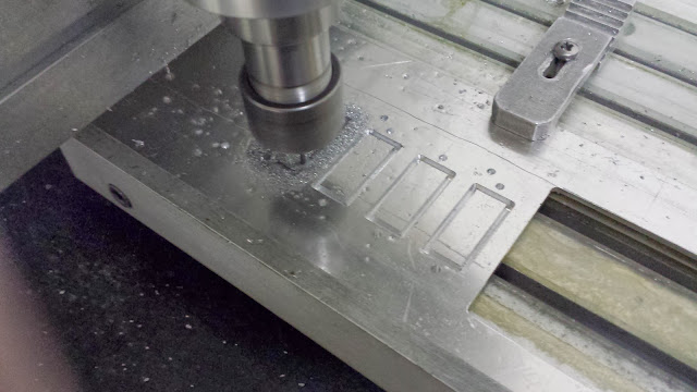

Nur nicht das ihr denkt es geht nichts mehr..... Die Motorraum Haube hält mich weiterhin auf. Leider war es so das die Abdeckung mit dem Loch für den Auspuff überhaupt nicht gepasst hat. Trotz der Bemühung das Teil zu richten hab Ichs einfach ned hin gekriegt.....
Also das Teil nochmals ganz neu machen.... Aber wir haben mit dem 1mm Fräser noch zu wenig Erfahrung... Fazit 3 abgebrochene Fräser. Zum Glück gibt’s den Ralf in unserer Truppe. Er hat uns erst mal mit einigen Tipps geholfen. Nach Besorgung des richtigen Materials hat er dann diese Teile bei sich ausgefräst!!! Ganz lieben Dank dafür!!!
Somit stand mir der Angstschweiß schon etwas auf der Stirn, als ich das neue Teil gebogen habe....
Aber es passt, dank einigen Probe Teilen hat es gut geklappt. Im nachhinein würde ich das alles ganz anders machen, aber nachher ist man immer schlauer!
Und von hinten....
Und nochmals von vorne....

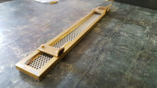

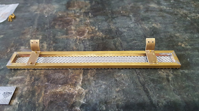

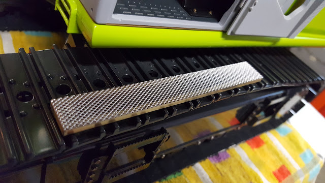

Als nächstes müssen dann die Gitter gefertigt werden. Wieder so ein Frästeil welches mit einem 1mm Fräser gefertigt werden muss..... Naja man lernt halt nie aus und das ist gut so.

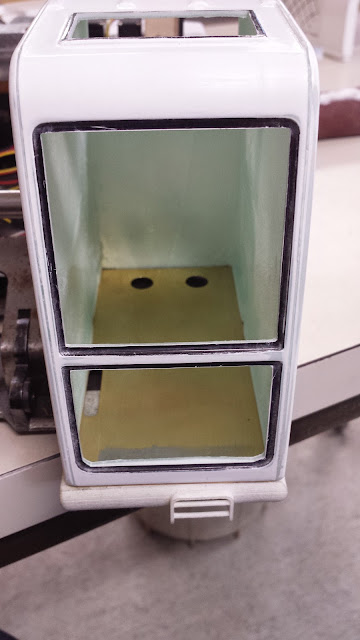

Unser Kollege Joachim hat sich mal mit der Kabine befasst. Da diese aus Glasfaser verstärktem Kunststoff besteht, sind die Radien in den Ecken der Kabine etwas grösser. Das heisst, das der Boden der Kabine wegen dieser Radien eigentlich zuweit oben liegen würde. Also haben wir kurzerhand den Boden raus gefräst. Nun mussten wir einen "Ersatzboden" anfertigen. Dieser sollte später auch die Kabine auf der Grundplatte festhalten.
Etwa sooo.....
Die Löcher hinten münden in der Box hinter dem Sitz. Sie werden uns für die Verdrahtung dienen.
Damit die Kabine später auch mit Magneten befestigt werden kann brauchten wir einen Unterbau der Grundplatte, die im übrigen aus 0.5mm Messing Blech besteht.
Die Löcher dienen zur Aufnahme der Magneten. Die Einfräsung dient für die Kabel des vorderen Scheinwerfer's.
Kabine drauf.......
Boden zur anprobe mal rein legen....
So passt das..... und da ich gerade dran war, hab ich mal das "Gefängnisgitter" montiert, damit ich der Beleuchtung zur Anprobe verhelfen kann. Auch hier muss ich mir mal was ausdenken das filigran ausschaut.....
Ok passt so halbwegs. Dann werde ich mal noch Halter zum festschrauben bauen....

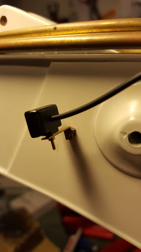

Ein guter Modellbaukollege hat uns die Lampen gebastelt, welche wir nun montiert haben.
So sieht das ganze am Arm aus...
..und so siehts am Kontergewicht aus.
..das war wenigstens eine schön "entspannende" Arbeit die M1 Gewinde da rein zu fummeln..
