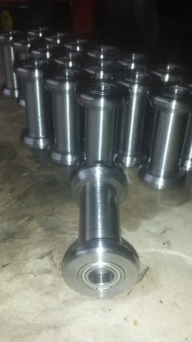

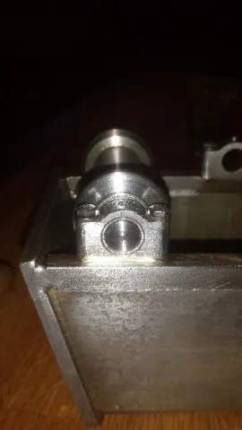

  • Hallo zusammen
    Ich bin wieder etwas weiter gekommen. Nach langen Stunden an meiner kleinen Drehbank sind die Laufrollen und die Bolzen entstanden.
    Die Bolzen werden mit einer M3 Madenschraube gesichert.
    Dann habe ich noch die Halterungen für die Laufrollen fertig gemacht und anschließend an den Unterwagen gelötet. Die M3 Schrauben sind nur zur Deko.
    Gelötet habe ich weil ich bedenken hatte das die Halterung für die Laufrollen nach dem Schrauben leicht schräg stehen und ich dann den Bolzen nicht
    mehr reinschieben kann
    Als nächstes werde ich dem Spannrad weitermachen.
    Gruss Martin

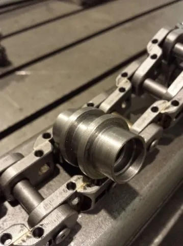

  • Hallo zusammen
    Ich habe in den letzten Wochen etwas weiter gemacht. So habe ich alle Kettenglieder gebohrt und ein paar Muster der Kettenplatten gemacht. Ich bin ganz zufrieden und finde sie sehen gut aus. Angeschraubt habe ich diese mit M4 Schrauben. Eigentlich wollte ein Kollege diese mir Fräsen aber dies ist wohl doch etwas zu aufwendig. Also habe ich selber einen Weg gefunden. Als Material habe ich 4mm Stahl genommen und dieser beim ersten Steg auf 2mm gefräst und anschliessend darauf den ersten Steg geschweisst. Die Kettenplatten werde ich lasern lassen und dann alles schweissen. Die Stege werde ich dann jedoch mit Lochschweissungen fixieren. Weiter habe ich noch die Tragrollen gedreht.
    Dazu bin ich noch in der Planung wie ich den Antrieb machen soll. Grundsätzlich soll er so aussehen wie beim 390er welcher auch in 1:8 gebaut wird. Das finde ich einfach richtig gut gelöst. Für den Motor habe ich mir den robbe c35-30-45 gedacht. Kenne mich aber nicht so gut aus mit denen. Oder was sagen die Profis dazu?
