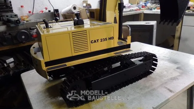

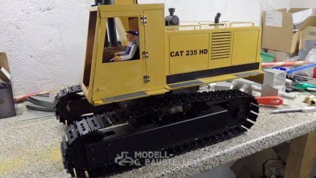

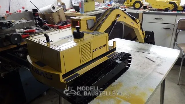

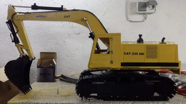

      Fertig
        • 307,08 kB
        • 1.920 × 1.080
        • 54,73 kB
        • 672 × 378
        • 72,62 kB
        • 768 × 432
        • 59,4 kB
        • 672 × 378
    • Baggerkalle
      Der Baggerbauer
      • 2. Januar 2016 um 19:05
      • #222
      So das wars .

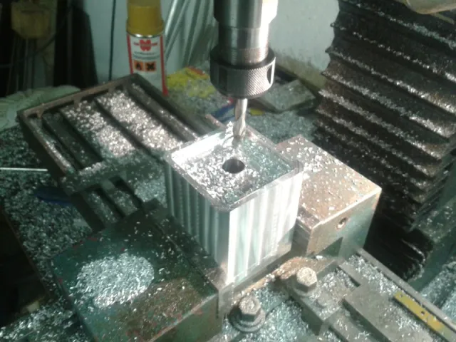

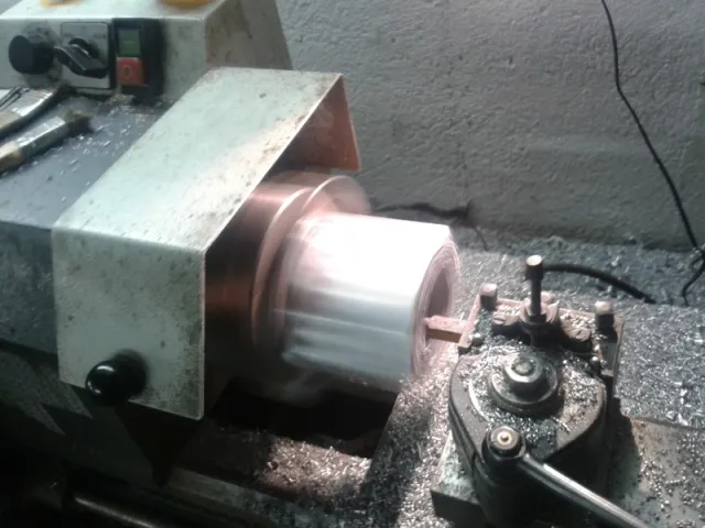

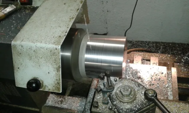

      Der Hydraulik Tank ist auch in Arbeit
        • 91,3 kB
        • 800 × 480
        • 112,67 kB
        • 800 × 480
        • 118,76 kB
        • 800 × 480
    • Baggerkalle
      Der Baggerbauer
      • 23. Januar 2016 um 17:25
      • #225

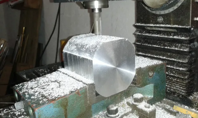

      Und immer noch am Hydraulik Tank .
        • 113,67 kB
        • 800 × 600
        • 128,23 kB
        • 800 × 600
    • jojo1997
      • 23. Januar 2016 um 22:49
      • #226
      Massiver ging nicht mehr oder:staunen:?
      MFG jojo
      Gruß Jonas
    • Baggerkalle
      Der Baggerbauer
      • 24. Januar 2016 um 21:22
      • #227
      Ja hatte nichts anderes zur Hand :Denk: . Der Tank ist bis auf die Hydraulik Anschlüsse Fertig

      Ein Tank aus dem vollen rausgefräst. Respekt. Nicht ganz Material efizient und mit einer Normalen Fräse einen sau Arbeit aber auf jedenfall dicht und Optisch ansprechend . :W: :gut:
      Viele Grüße Brian
    • Baggerkalle
      Der Baggerbauer
      • 5. Februar 2016 um 21:56
      • #232
      Danke Danke , der Tank mußte ja auch in der im Bagger passen . Wenn ich beim Baggermartin war , weiß ich auch ob ich die Pumpe längs oder quer einbaue . Denn ich will weiter die 12 Volt 15 AH Akkus benutzen .
      Gruß Kalle

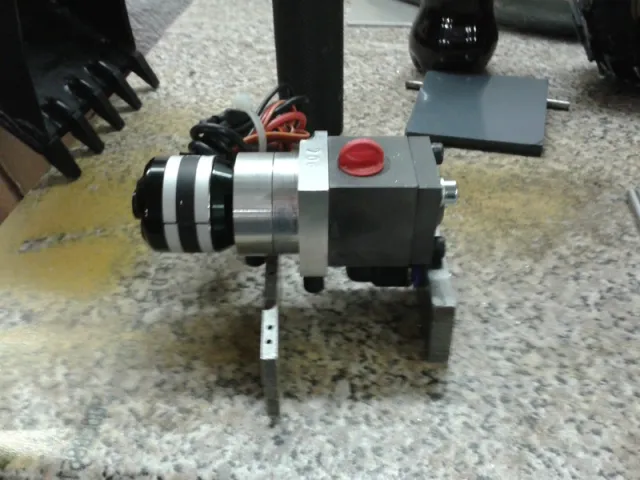

    • Baggerkalle
      Der Baggerbauer
      • 6. Februar 2016 um 20:18
      • #233

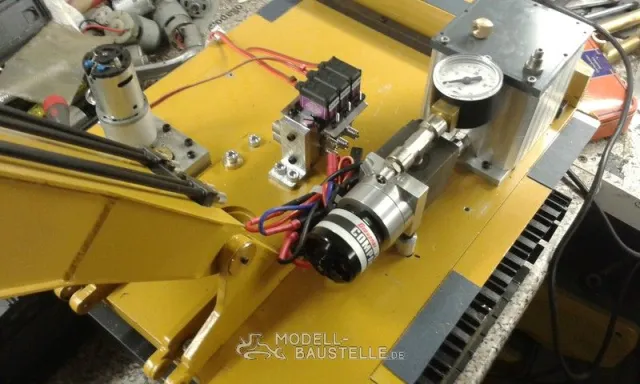

      Hier mal das Kraftwerk von BaggerMartin , 400 Watt und 1,2 Liter Fördermenge . Das sollte reichen , ich werde mit 26 Bar anfange . Das wären im original 320 Bar . Mal sehen :Denk:

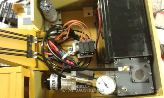

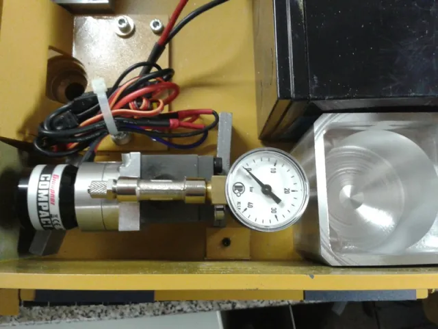

    • Baggerkalle
      Der Baggerbauer
      • 11. Februar 2016 um 19:30
      • #236

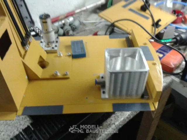

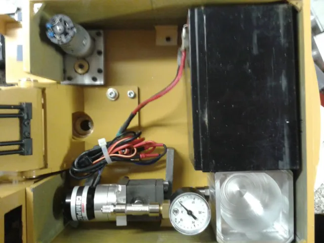

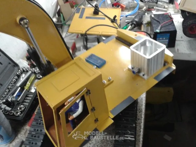

      Heute mal den Tank und die Pumpe Fest eingebaut .

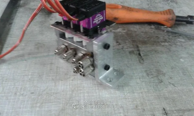

      • 12. Februar 2016 um 13:01
      • #237

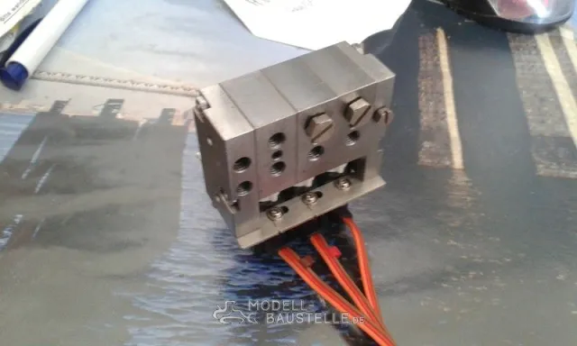

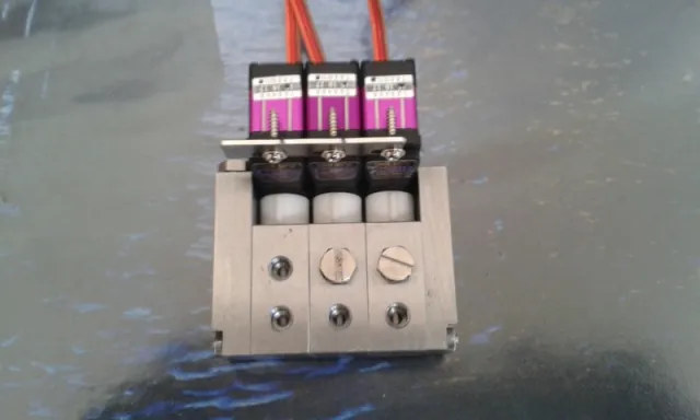

      Heute ist der Neue Steuerblock von Tobias Breaker gekommen . Der Steuerventile Block ist mit Druckventil .
      https://youtu.be/Hocn9tj1YyE?li…x3E_ot8Wg6utPN-
        • 63,15 kB
        • 800 × 480
        • 50,21 kB
        • 800 × 480
        • 63,05 kB
        • 800 × 480
        • 55,37 kB
        • 800 × 480

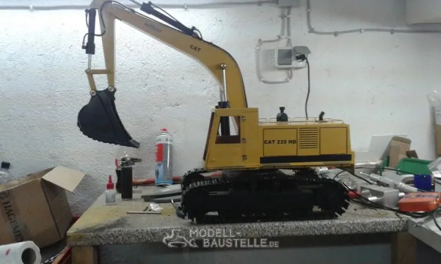

    • Baggerkalle
      Der Baggerbauer
      • 12. Februar 2016 um 17:33
      • #238

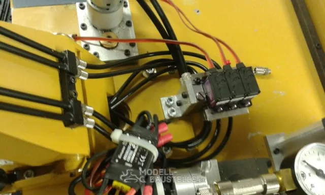

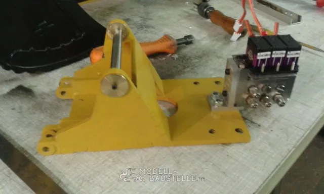

      So mal ein gebaut
        • 66,31 kB
        • 800 × 480
        • 58,23 kB
        • 800 × 480
        • 77,94 kB
        • 800 × 480
        • 72,14 kB
        • 800 × 480
    • Baggerkalle
      Der Baggerbauer
      • 12. Februar 2016 um 22:18
      • #239

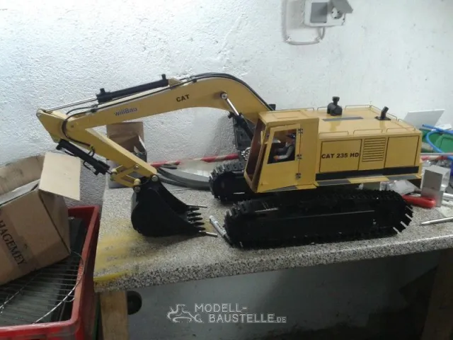

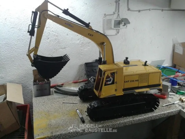

      :D:D Ich habe mal das Gewicht vom Model zum Original Umgerechnet .
      Das Modell hat 28 Kg das wären zum Original Bagger 48 Tonnen .
        • 71,06 kB
        • 800 × 480
        • 70,5 kB
        • 800 × 480

      Schöne Ventile .Sind die aus Grauguss ?
      Gruß Mikehasie
      Viele Grüße Brian
